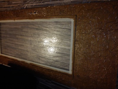

почти готовата врата.Останаха само дръжките и да махнем досадното тиксо.Извинете ме за грешките, това е първата тема която пускам във форума.

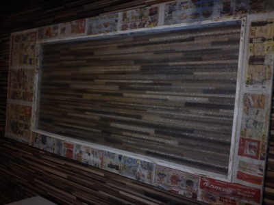

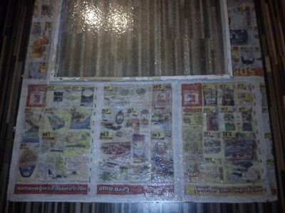

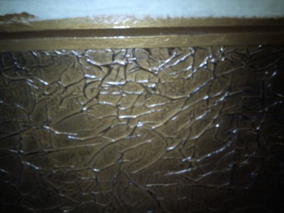

стъпка 1:използваме стари брошури, вестници, амбалажна хартия.Намачкваме на топка, след което залепяме на вратата с с 200, основата трябва да е предварително намазана със същото лепило.Внимателно "структурираме/ хартията до получаване на желаните "гънки".Завършваме с тънък слой лепило С 200.Чакаме добре да изсъхне
