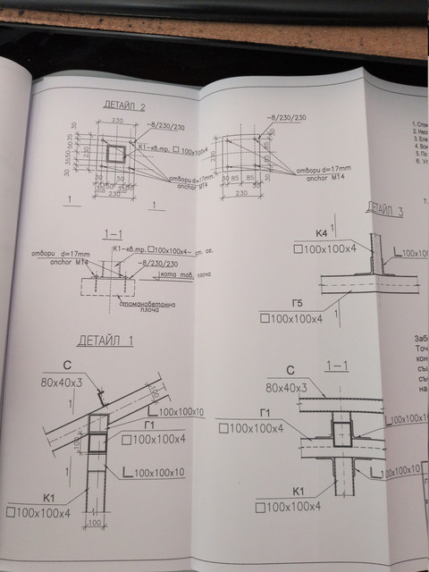

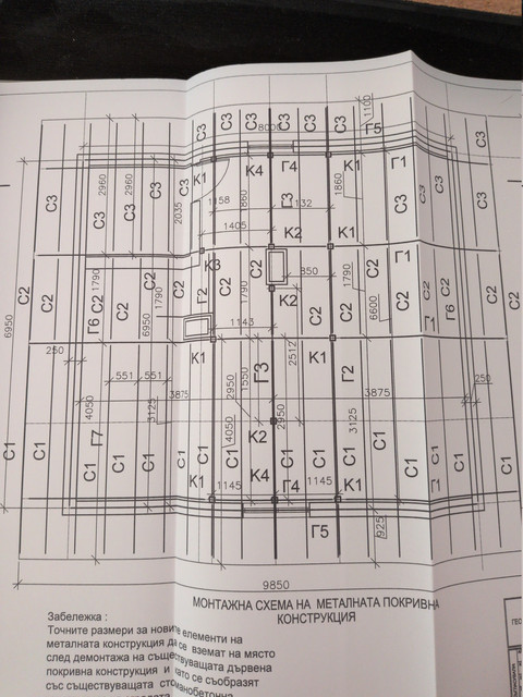

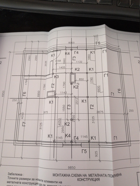

Идеята ми е да заменя дървената конструкция и керамичните греди с метална конструкция и сандвич панели (ТехноПанел PIR, 100мм).
Доколкото успях да разуча, сандвич панелите на ТехноПанел са адекватни като качество, като е препоръчително да е PIR и 100мм като дебелина.
Имам и изготвен архитектурен/инжинерен план за покрива, но той е вече стар - изработен е без повдигане на стените и покривните панели не са изчислени с точност (само някаква груба сметка). Но не е проблем да се преправи.
Може ли някой да изрази мнение, дали цялостно идеята е адекватна?

Може би съм го написал неправилно. Колони ще има със сигурност. Желая и самите колони да са метална конструкция.
MamaMy написа:
Ако носещи са само външните стени и нищо не ги спъва срещуположно, сградата има склонност да се раздува. С други думи стените се пробват да се огънат на вън под въздействие тежестта на покрива. Ако си мислиш, че металния покрив не се подпира никъде, значи си гледал глупостите на поредния селски майстор. Няма значение какъв е материала на покрива. Конструкцията трябва да е почти еднаква. Тежестта на снега е една и съща. За да се избегнат подпорите се правят ферми. Може и от дърво и от метал. Тогава пък е съвсем задължително да спънеш пояса на кръст по срещуположните стени.
Ако коментара е правен със същата презумпция, че няма да има колони, допълнил съм, че ще има такива.
Ако визираш точката за контакт на самият покрив със стените/пояса, предполагам ,че трябва да има нещо за там.
За да не говоря глупости или да не станат пак някакви обърквания, направо качвам няколко снимки от изготвеният проект.
За проекта да уточня отново - не е финален, ще трябва да се преправи, най-малкото заради височина на стените ( и следователно след това, разположението на колоните).
