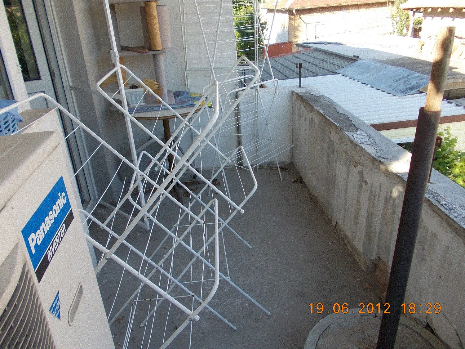

Понеже ползвам тоя климатик и за основно отопление,ви казвам че когато се размразява,под него тече поне 2-3 литра вода,която не може да се канализира в маркуч или тръба,тече си отвсякъде,и залива площ от поне 1 кв.м,страх ме е да не нацепи плочките ,язък за труда после :(

Не е толкова просто.За да не замръзва климатика,не се поставя дренаж,а се отварят всички технологични отвори на тавата.В следствие на това,при размразяване/на около 2 часа при -10 градуса/,климатика бълва отвсякъде струи вода.Няма как да се съберат,затова е дилемата.

Климатика на фасадата с по дълги стойки, че да е далече от стената :? :wink:

Ето снимки
jekasus - майстор
Махай тоя сандък от терасата.

Ето ти вариант - прагче, вътре наклон към барбакана или ако имаш възможност за сифон, хидроизолация, гранитогрес пода, гранитогрес по стената над нивото на тавата на външно тяло. Другата част на терасата вече кога решиш.
Като цяло економ вариант.

Вече направихме покрив на козирката.
Понеделник събаряме тухления парапет,и после възникват няколко въпроса.
Какви отводнителни тръби да поставя/чучури/ - от 1 цол тръба,или 32 мм пластмаса.Ще са дълги поне 60 см/за да тече видата в градината,а не на пътеките/.
Мисля да излея само борд ,а после да направя някакви парапети ,с цел да олекотя конструкцията.Трябва ли да оставя "мустаци" ,заработени в бетонния пояс,за да може евентуално после за тях да се върже парапета/ако да,колко дебели,и на какво разстояние/.
Тясната стена откъм климатика искам да я затворя за да не навява,мислите ли че параван от АЛ дограма със стъкло би било удачно,или да я зидаме?
