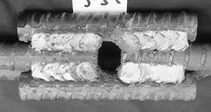

За N10 дължини на припокриване без куки и бетон С25/30=B30(защото не работят с С20/25=B25, за C16/20=B20 да не говорим), Еврокод-2 UK annex т.е. почти никакъв земетръс- опънни пръти=47см, натиснати пръти=61ф=61см, при предложеното решение 100% от прътите да се съединят на едно място без разминаване на местата на снадките по дължина на елемента. И едно чисто спекулативно предположение- Ако има куки, нагъсто разположените бигли в зоната на припокриване може да се поразредят.

много хубави снимки от нета прикачваш, но според мен те нямат място във форум направи си сам.
Няма да строим мостове!
За мен това са елементи с които някои фирми да си обосноват прекомерно скъпия тръд. И пред лаиците предполагам успяват.
Учил съм съпромат и ти гарантирам, че тези резбови втулки са пълна порнография. Арматурата не е инструментална стомана, а най-евтината например Ст3
Гарантирам ти че резбата ще носи смешно на опън. Един електрожен и припокриване с около 5 или 10 см ще издържи повече. Без куки и скъпи резби и втулки. Без арматурен двор и без излишни транспорти и товароразтоварни работи.
Горното е лично мое мнение и не пртетендирам за професионализъм. Един ръчен бигляр и яки ръце вършат чудеса:-)

Както винаги си прав и не си прав, шопе!
Изобщо не им е мястото в тая тема на тия техно-снадки,
особено довлечени от китайски и тайвански сайтове.
Много си прав за цените (убийствени са!) и за електрожена си прав.
Иначе по каталога на европейските производители Ancon (UK)
или Terwa (NL) повечето съединения са изпитани да издържат
повече от якостта на основното сечение на армировката:

Прави си! Убеден съм че всичко е тествано и сертифицирано, но...
Те снадките ще издържат, но някой нарязвал ли е резба на рифелово желязо?
И да си представим, че рифеловото желязо е дълго 6 метра :shock: Или пък 12 метра:-)
На стуг? - Абсурд.
С винторезка?- не и невъзможно, но трудоемко
С плашка? - възможно, но по-добре едно инверторно 4-5 килограмово електоженче на обекта пред мъкненето на тръбно менгеме.
Другият вариант с 8 бр стопорни болчета е лесен вариант, но подозирам, че цената на втулките ще доближи цената на съединяваната арматура.
Ако от някаде ми изпадне такава втулка ще я тествам на опън. Един приятел има 90 тонен хидравличен абкант с много точен манометър за натиск и опън.
Ще я сравня с едностранно заварено желязо с 8-10 дебелини припокриване.
Заваряването на армировка е скъп филм и повярвай ми, няма да искаш дори да се явиш на кастинг за него. Недей да лансираш идеята за заваряване на армировка в подобен форум, защото най-вероятно при стомана В500 заваръчните шевове ще създадат повече проблеми отколкото ще решат, това не е армировка АI. Ако все пак страстта към заваряването надделее:
