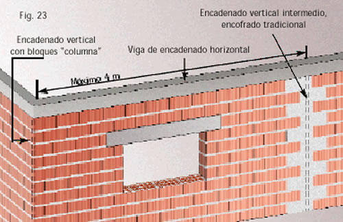

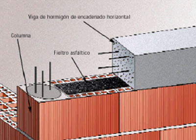

Бат Иво - специалист
Къде тук има еластична връска между тухли и колони? Или тези хора строят неправилно?

Фло - специалист
Бат Иво написа:
Бат Иво,това което показваш е някаква уйдурма на испански,вероятно от Латинска Америка.Представлява зидария запълнена с асфалт в средата,вероятно минералбетон /ако има и ситен чакъл вътре/ и е изградена като носеща зидария със земетръсен пояс отгоре!
По -горе някъде писах че зидовете са 2 вида: самоносещ и носещ.
Самоносещия се използва при скелетни констукции и не се заклинва,закамява и др. а се прави еластична връзка със скелета.На твойта илюстрация няма скелет и изпълнението е на носещ зид.
Носещият зид се обримчва със земетръсни пояси, може и с колони през тухлите както е на снимката и при него няма еластични връзки.
