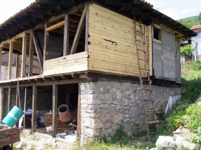

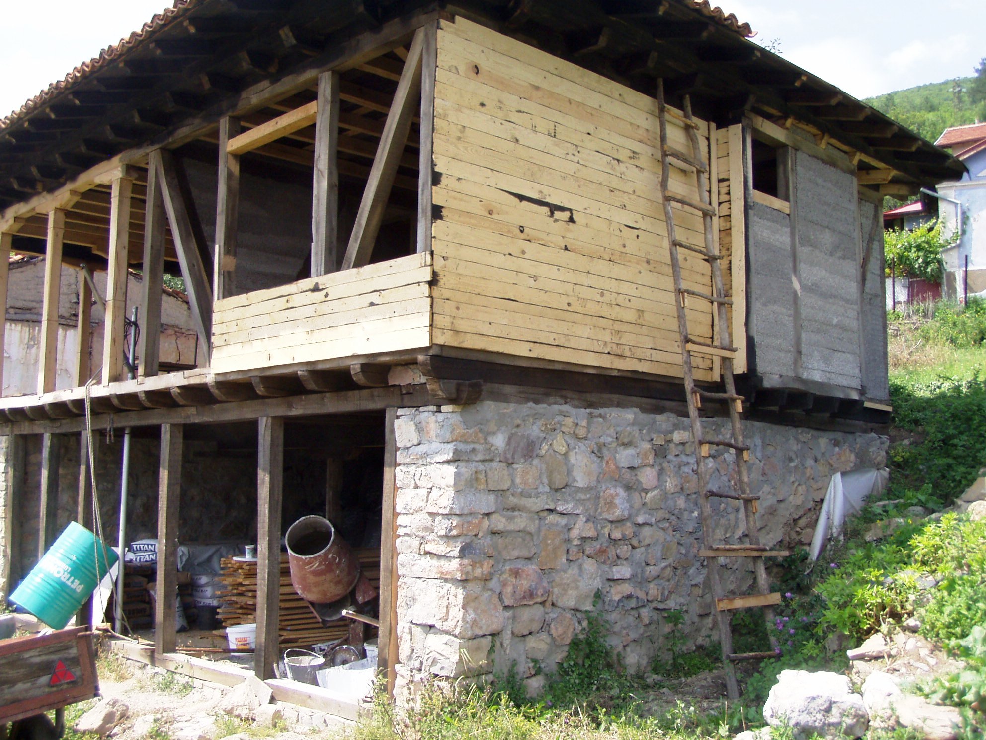

Шапки долу - =D> - великолепен проект . Не се отказвай и не бързай за никъде , става както трябва . Не обичам да давам акъл за вече свършена - и то чужда- работа, но не те ли притеснява наклона на покрива . Мисля , че беше писал , че е 18 , но ми се струва по-малък или снимките лъжат . Не знам как са зимите по тоя край , сигурно си съобразил и тежестта на снега , който ще се задържа в повечко . Още веднъж - =D> .
Stefan2000 - специалист
Това е наклона. Така е иизчиляван с Архикада, а и ъгломера после показа горе-долу толкова.
То и с няколко градуса повече да е, снега пак няма да се самопочиства. Най-много керемидите да започнат да се свличат по-лесно.
Иначе за конструкцията писах. Гледам силите да се предават вертикално надолу. За билото е ясно. За междинната столица, съм разположил успоредна на нея греда, по таванния гредоред, така чер силата от отделните попове да се разпредели по-равномерно м-у повече греди.

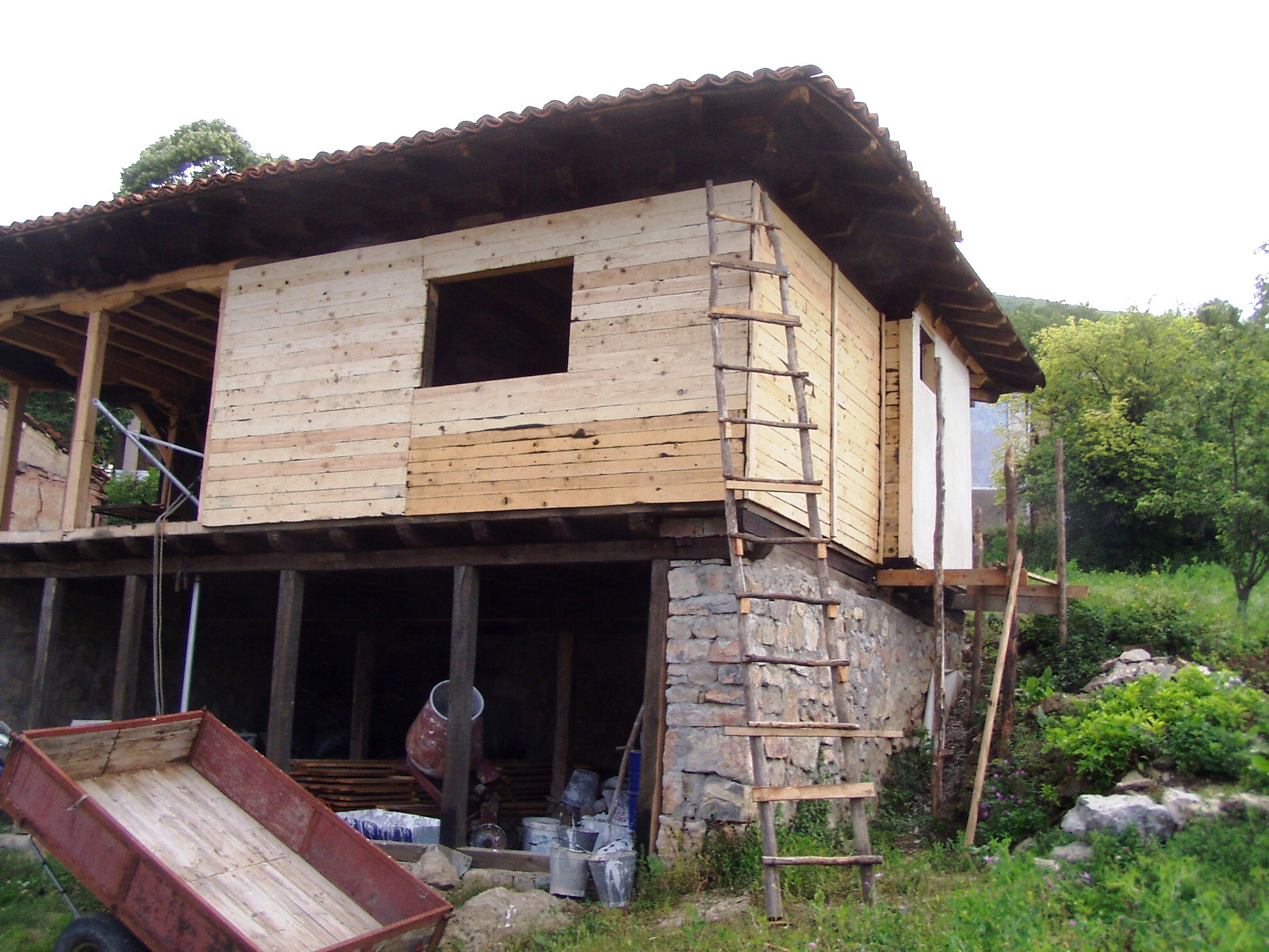

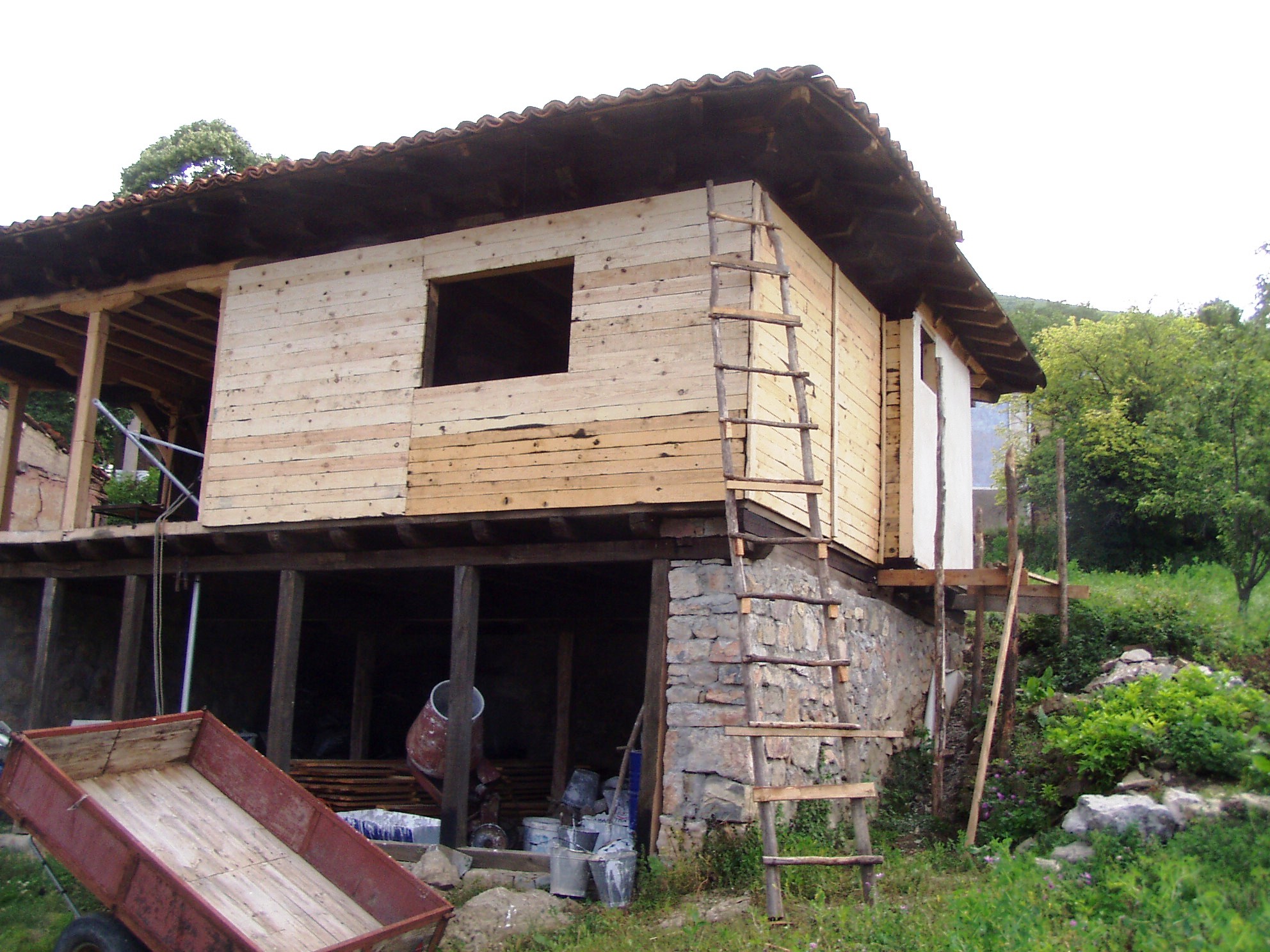

Да, и тъкмо се връщам от обекта.

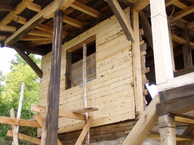

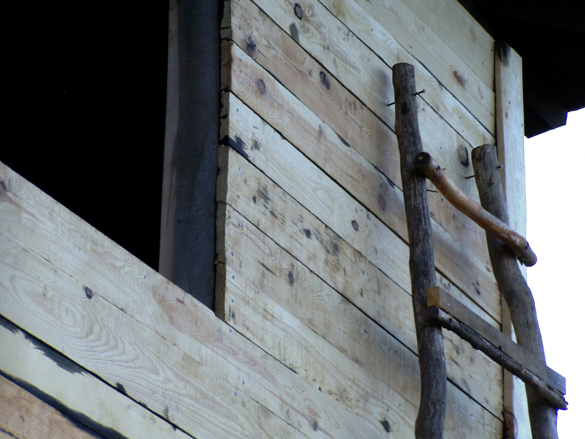

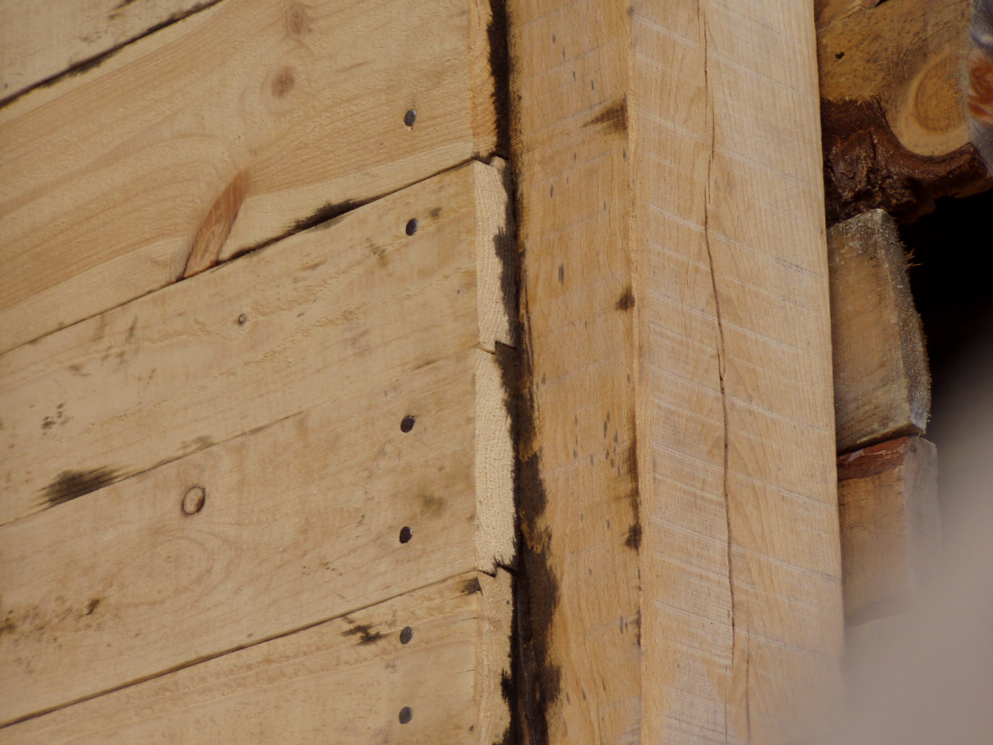

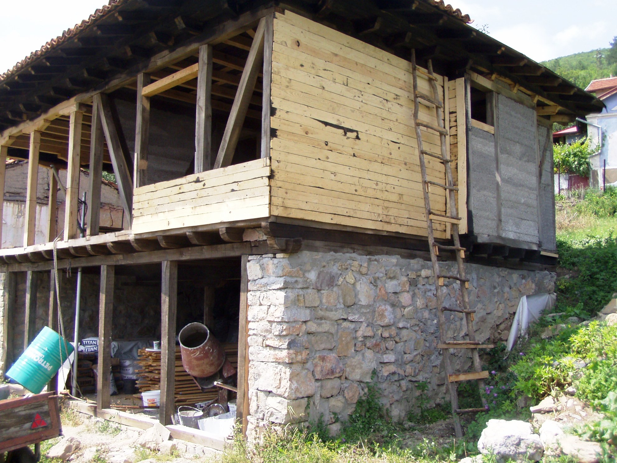

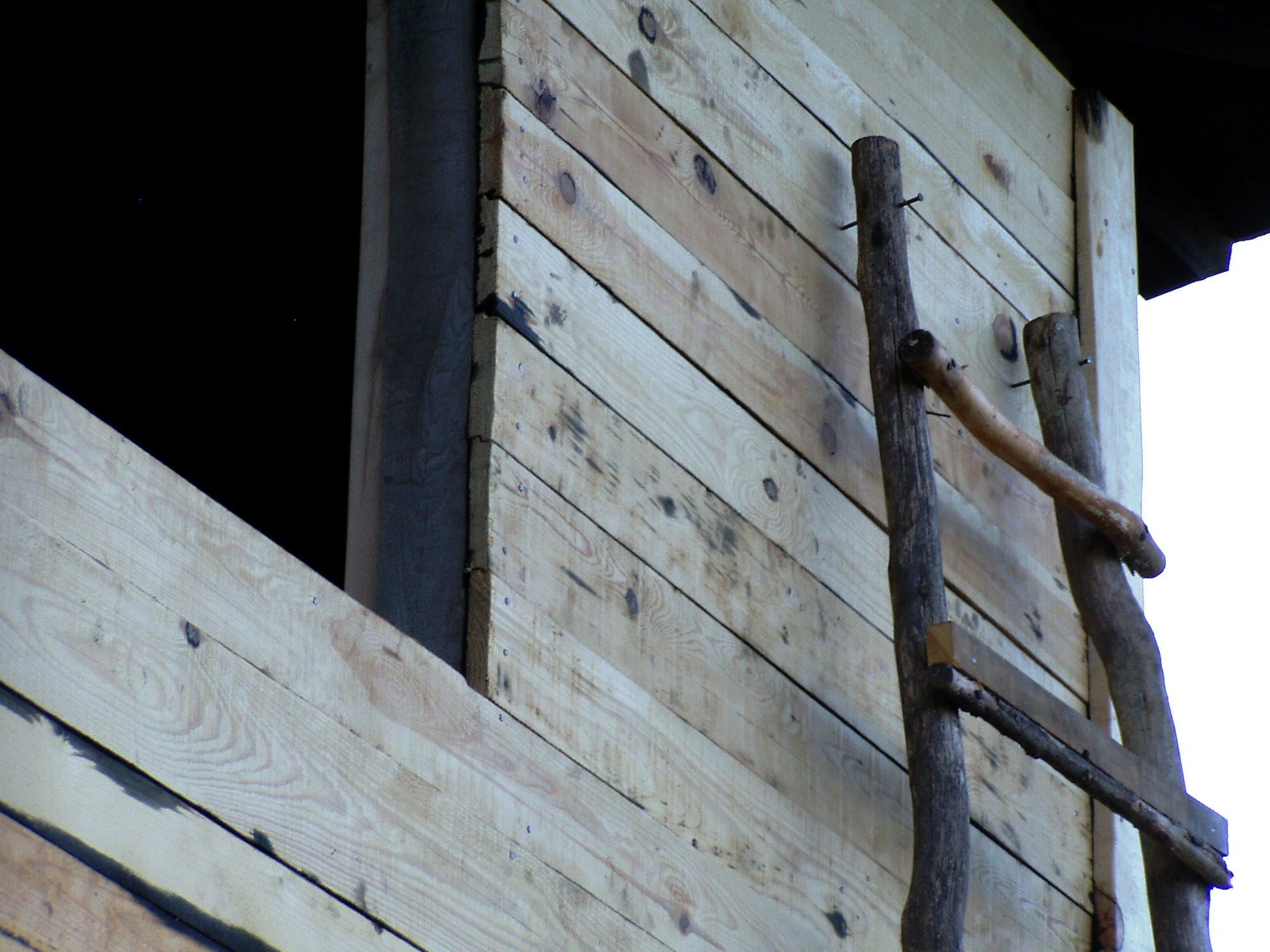

Реших все пак предната част на къщата да е с дървена обшивка.

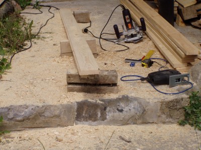

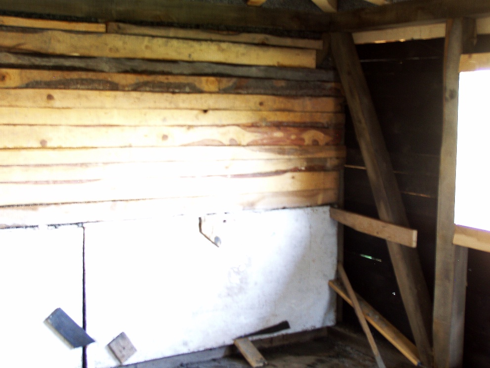

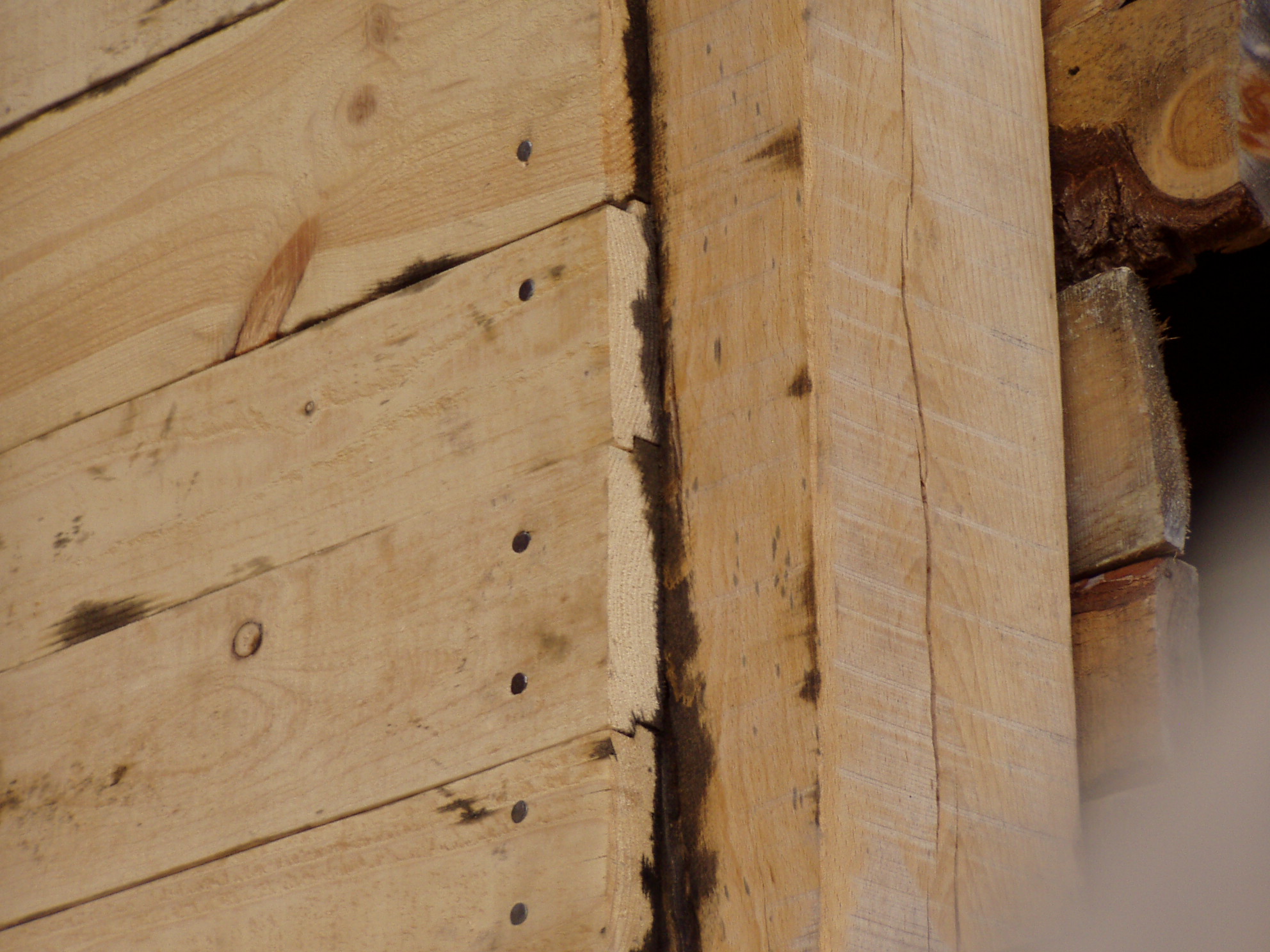

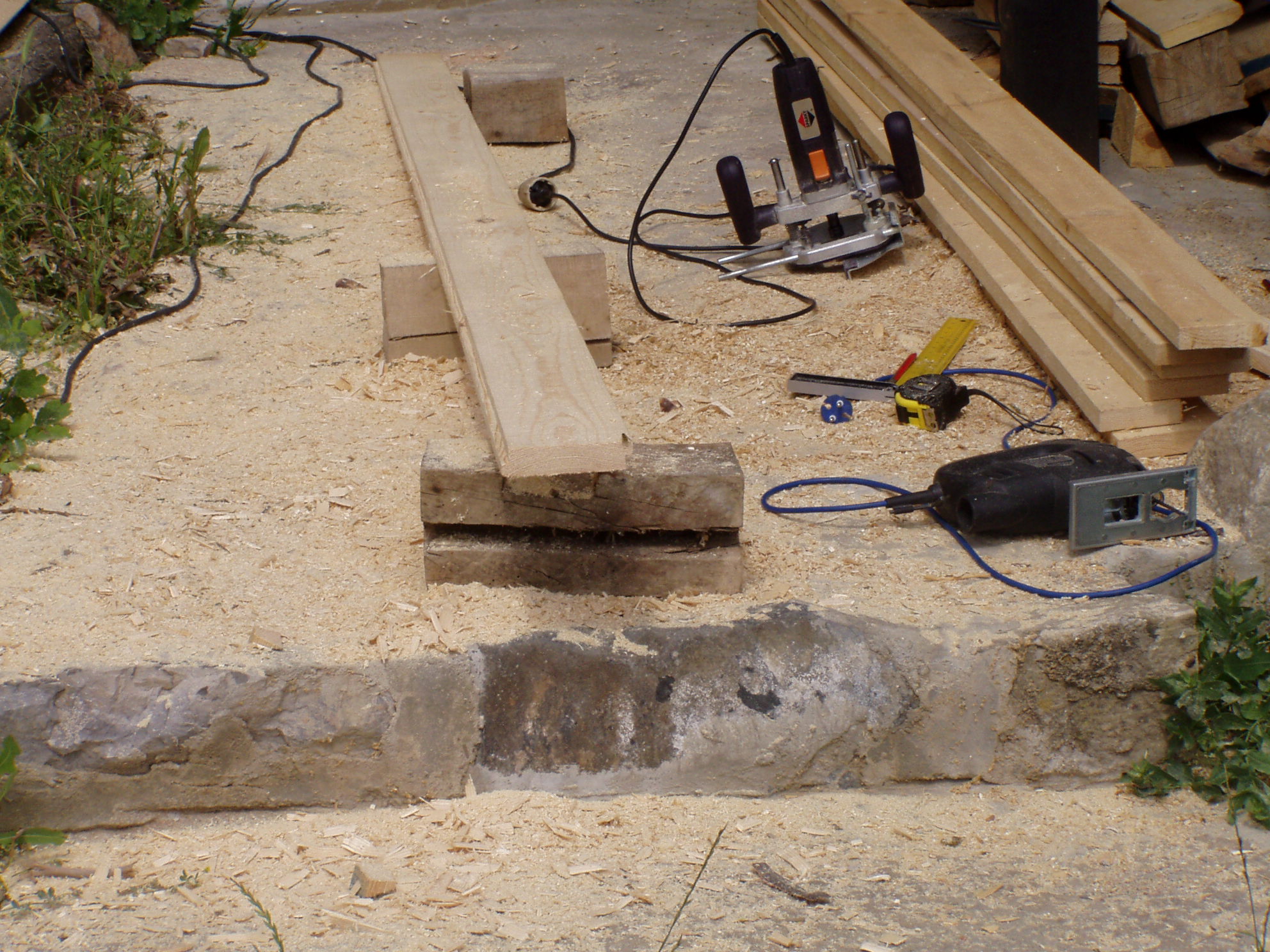

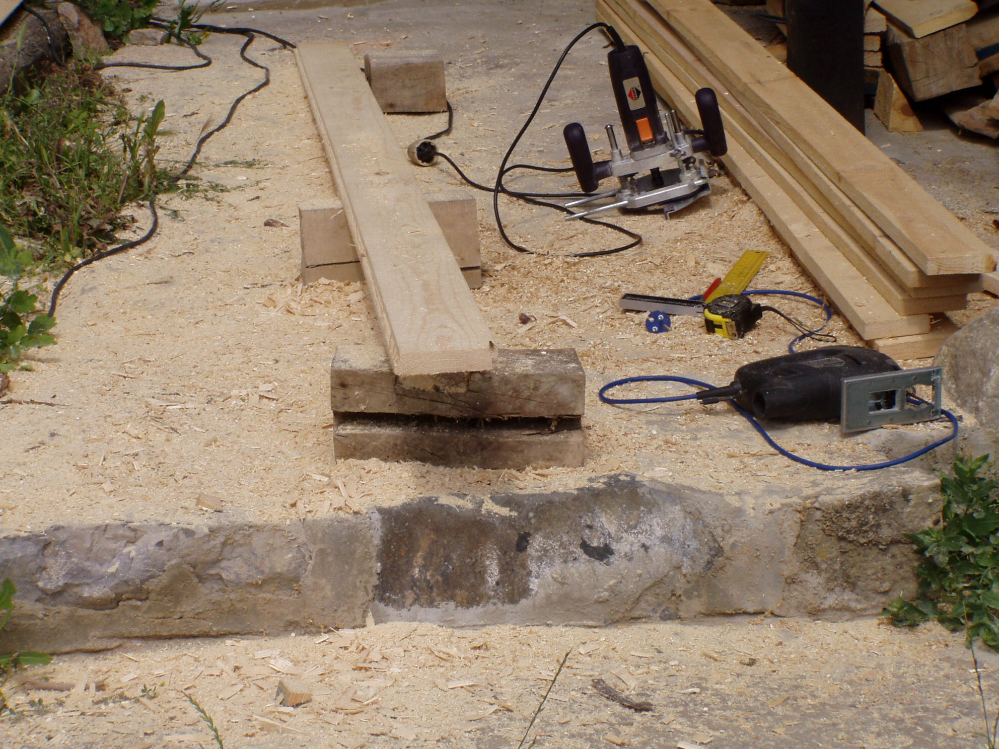

Фрезовам фалцове.
Шлайфам дъските колкото да се махне рошавото от биченето. Ще изчакам малко да поизпръхнат на стената, и после ще се мажат. Предното прозорче малко го умалих, та ще се наложи лека корекция отдолу.
Иначе, продължава и леенето. Почти привършва.

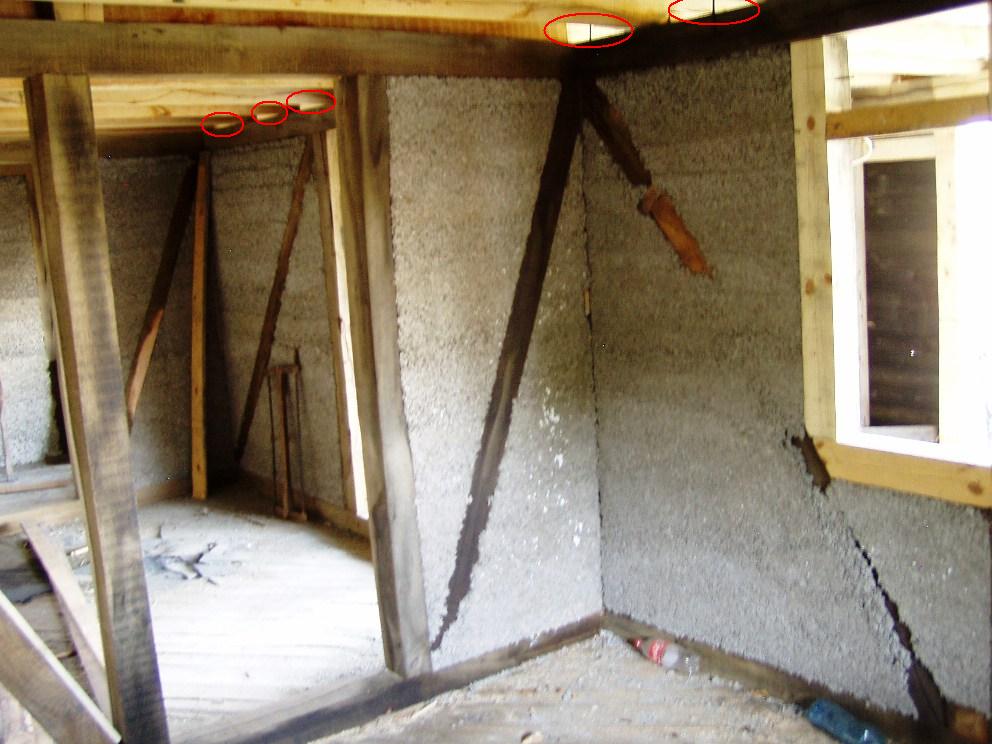

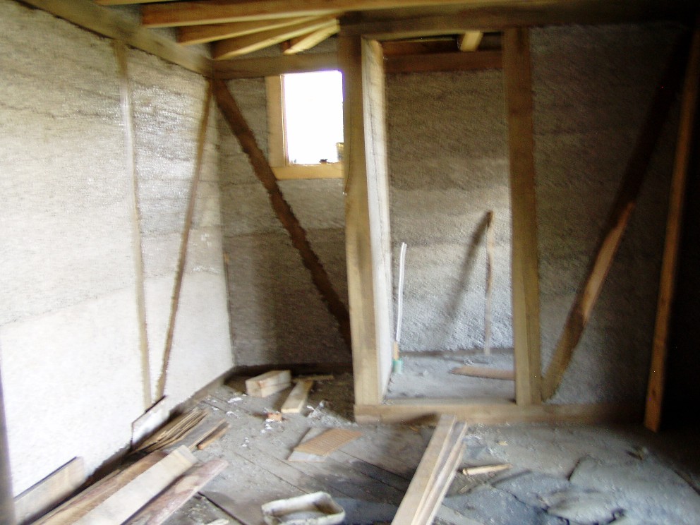

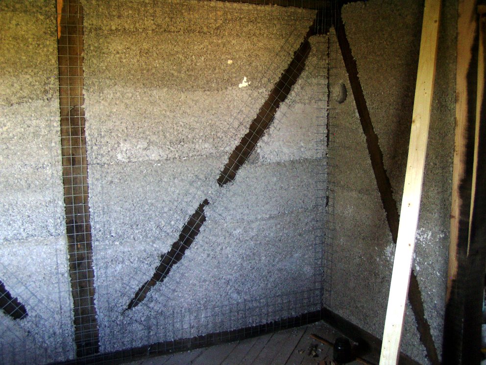

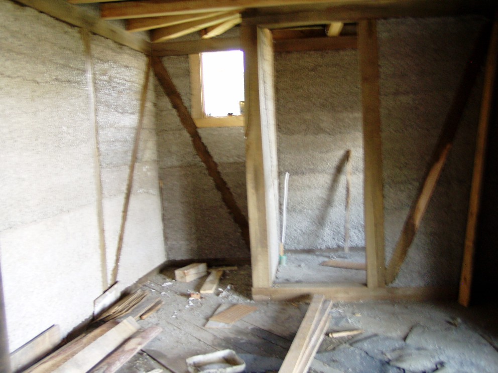

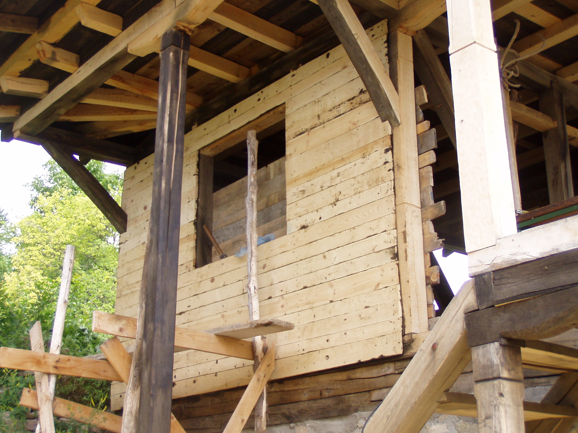

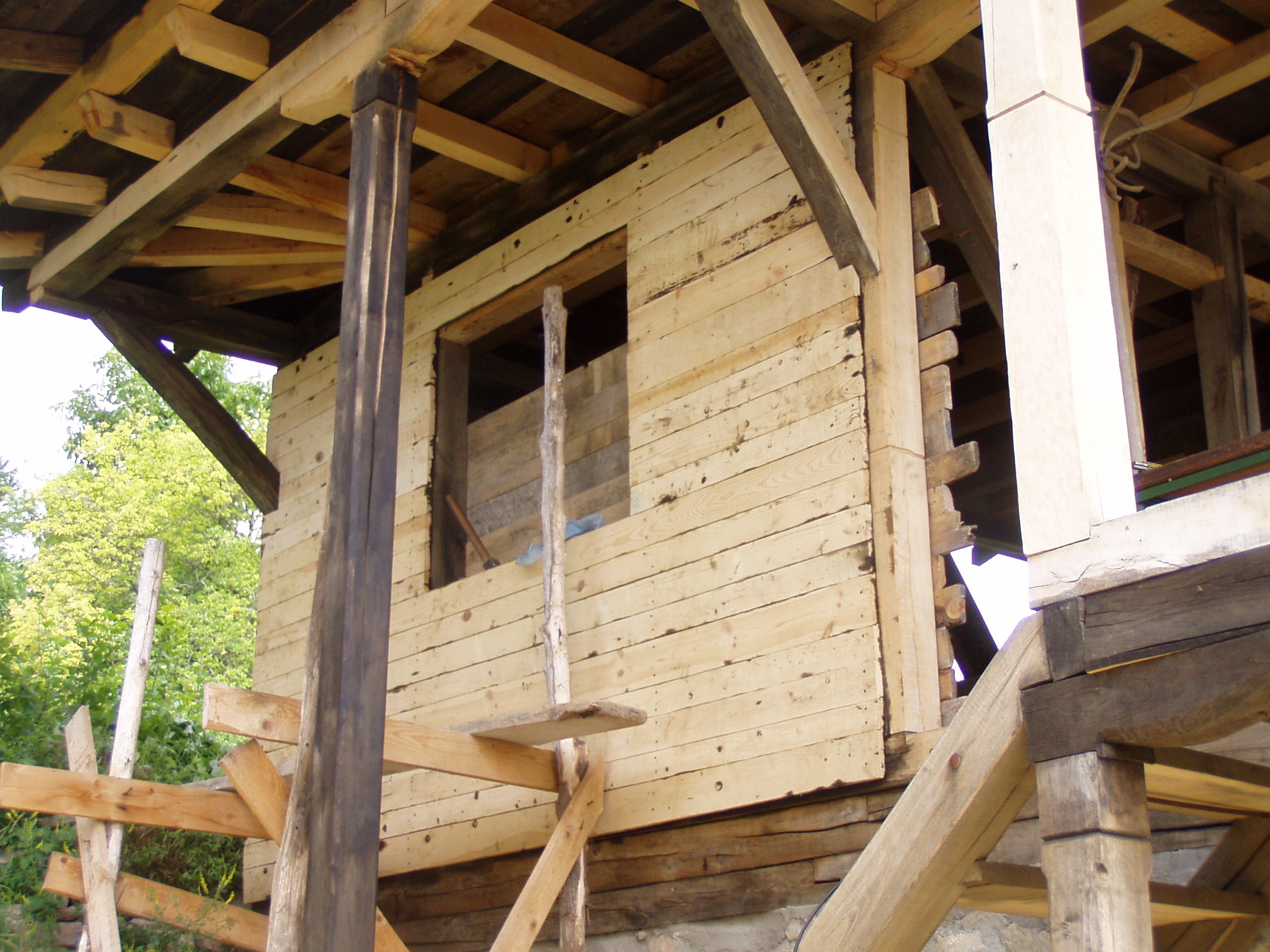

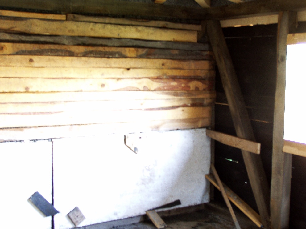

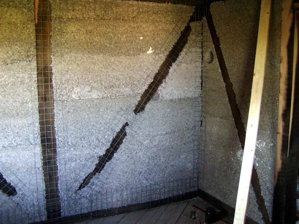

И така, всички стени от арболит на етажа са готови, и къщата заприлича на къща, с обособени помещения, и вече е ясно са какво става дума. Остават дребни попълвания на стените под тавана, на таванния гредоред, което ще е много сръткава работа. Вероятно, ще трябва да се леята блокчета за всако място по размер, и след това да се качват.
И, подготовка за измазванете, но което в съчетание и с ел.инсталацията, ми действат малко блокиращо.
gechev - специалист
Браво. Станало е супер. И аз имам клиент, който сложи ТИВИТ на стените в такава къща в Троянско и даже и подова замазка, ама всички обещават снимки и като си свършат работата забравят. Точно леките бетони са най подходящи за реновация на този тип къщи. Позволи един съвет. Преди шпакловката хубаво намокри стените предварително. Ще са сухи и ще дръпнат водата от шпакловката и няма да се получи добра хидратация. Успех радвам се за теб. =D>
