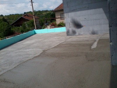

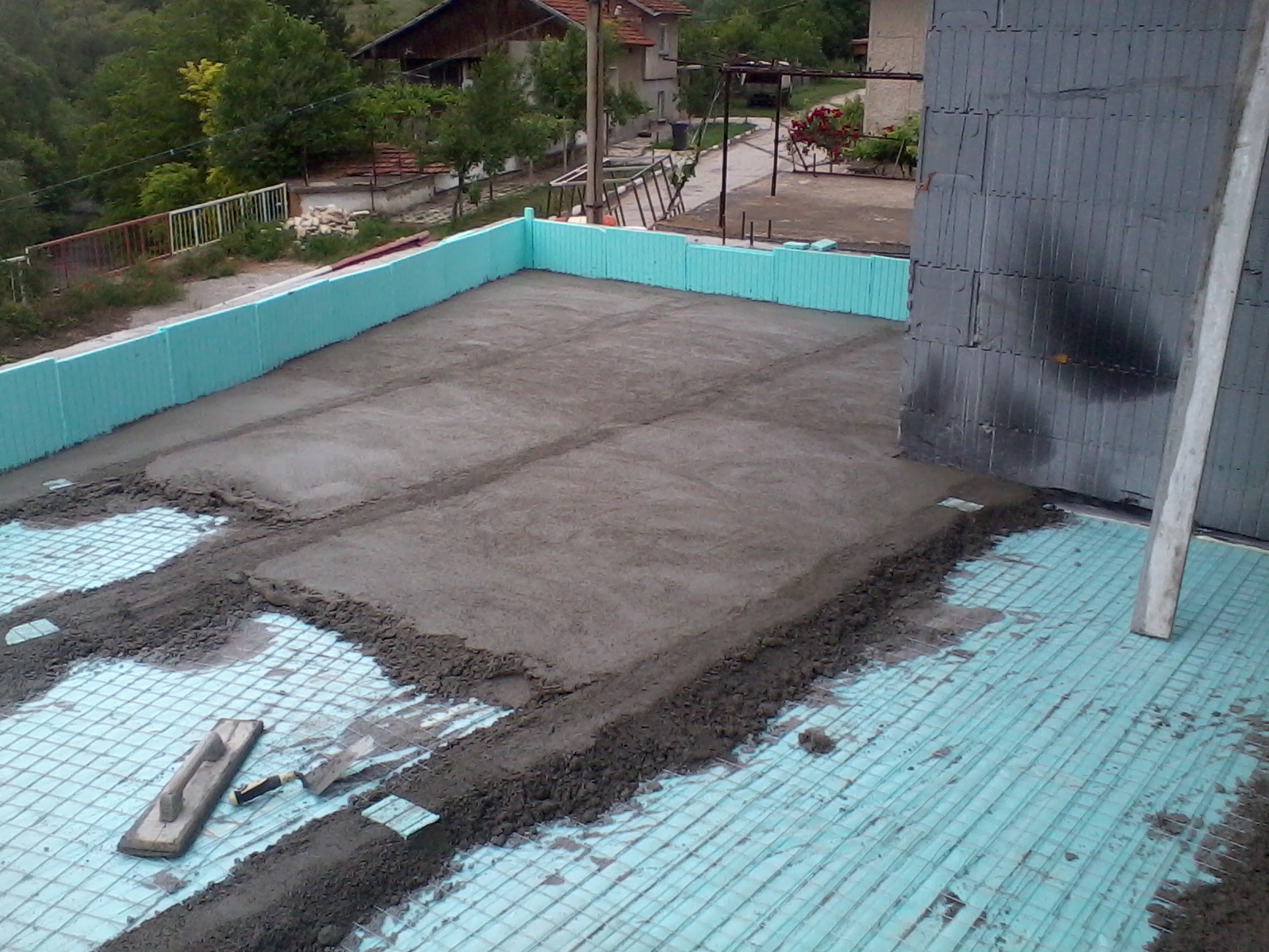

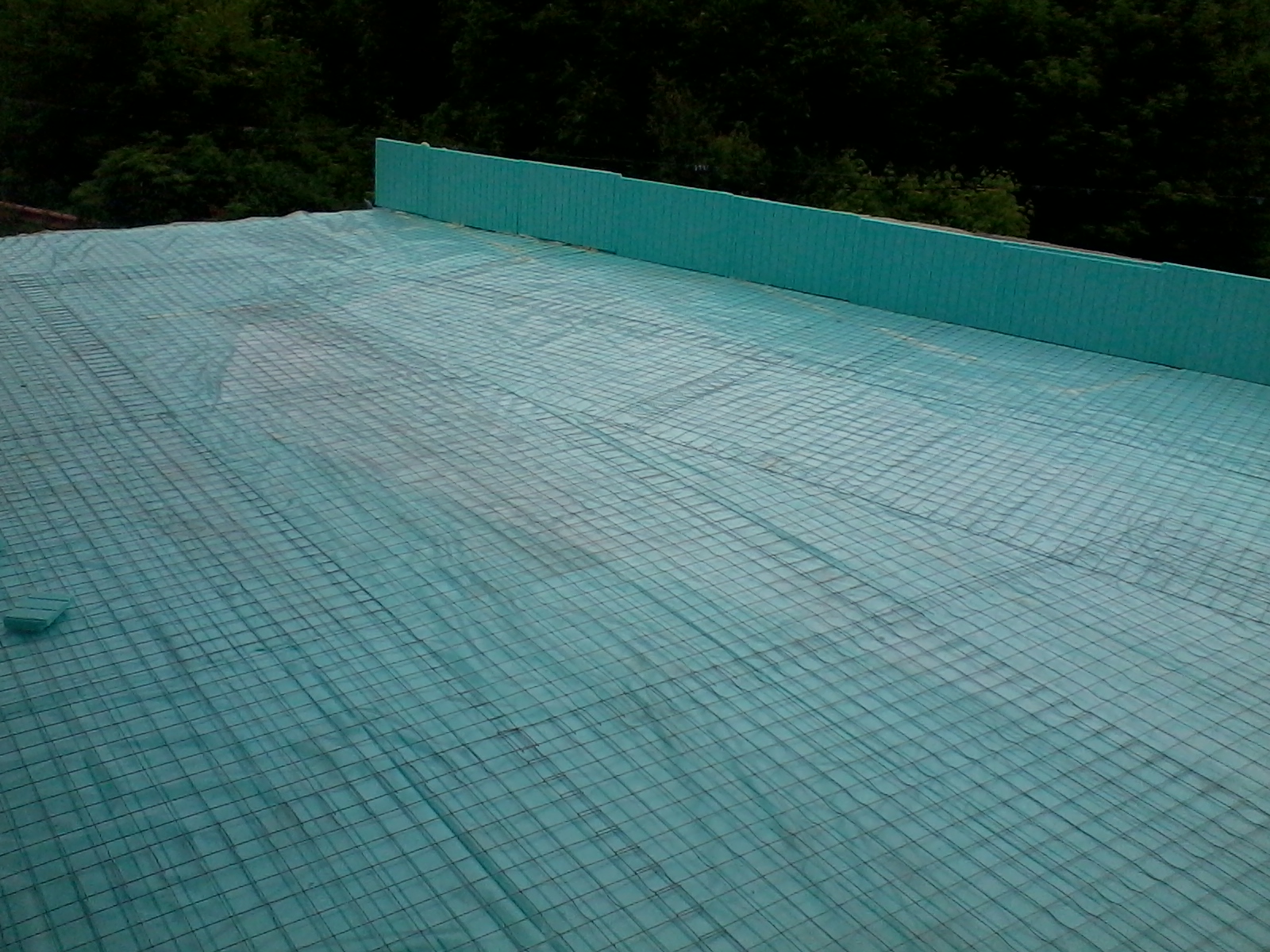

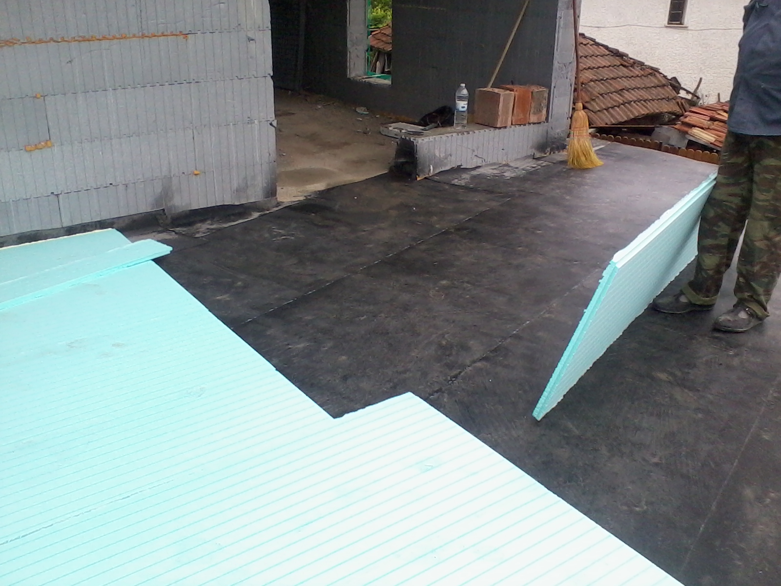

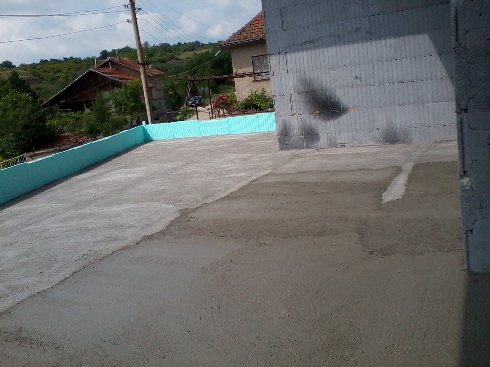

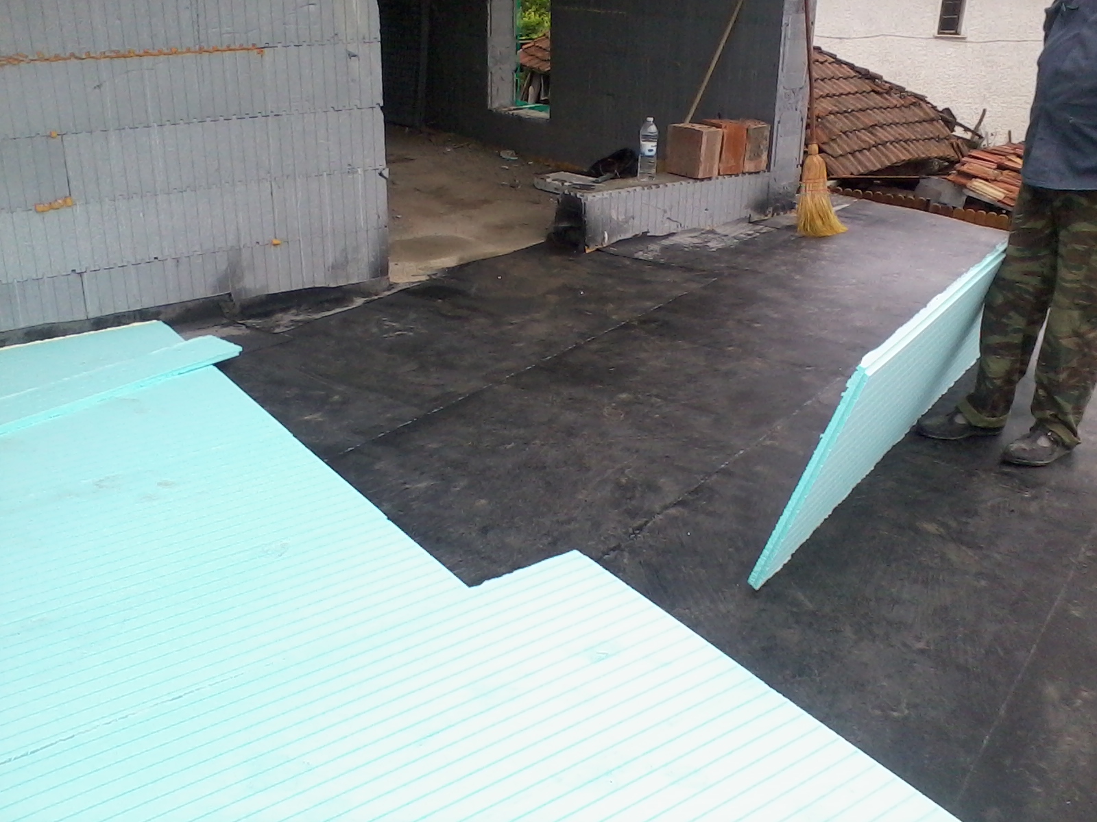

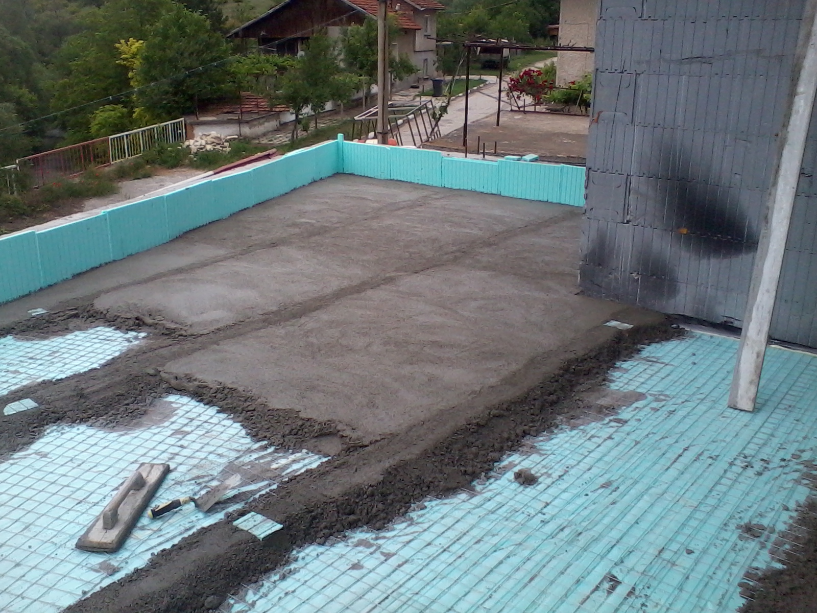

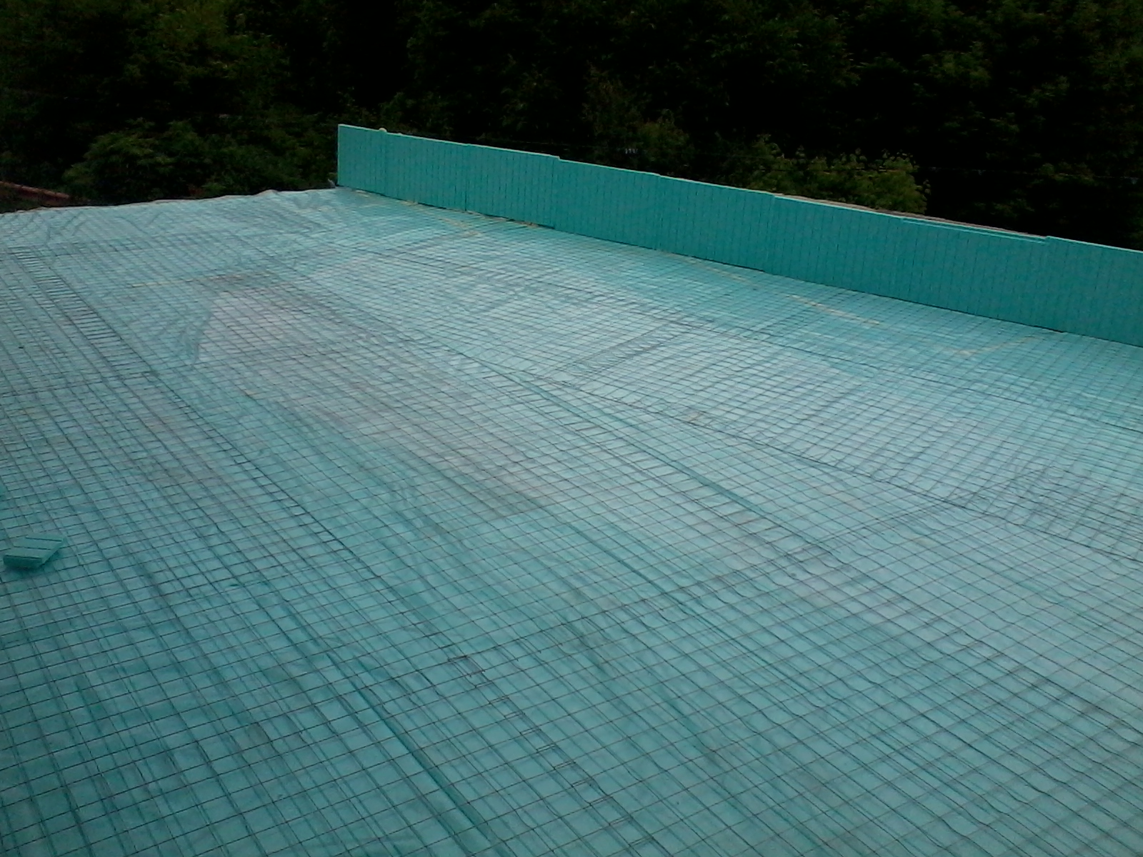

На хидро под топлоизолацията и замазката му викат "обърнат покрив". Иска правилен наклон на плочата и дренаж (пространство за оттичане) под панелите на фибрана - спазено ли е?
По принцип този детайл не е добър за климат с минусови температури, щото замазката и ТИ остават незащитени (поне не 100%) от вода и с риск от замръзване. Връщането към голямото помещение пред терасата на вода, достигнала до хидрото също не е рядко явление...
Така и така вече е направено, помисли за надеждна преграда на прага, там където ще е вратата, и още по-важно - бързо оттичане на водата от терасата. За целта - големи барбакани и дано сте дали добър наклон. Качествената настилка и фугиране се подразбират, но те все пак не са хидроизолация, колкото и да се старае човек.

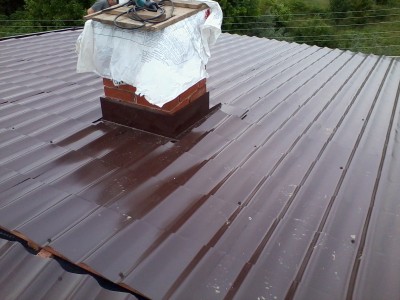

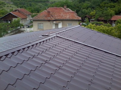

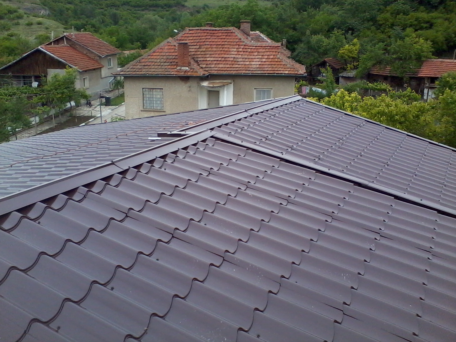

gvladkov Здравей,да те питам нещо относно металните керемиди.Размера на листовете един и същ ли е или можеш да си поръчваш какъвто искаш.Какво имам предвид:Например ако ската ми е 6.55м,взимам един лист примерно 4м каквито имат на склад и другия размер си го поръчвам.Или ти продават стандартни размери на листовите каквито имат на склад?Твойте с какви размери бяха?Последно като си го поръчва от София какъв транспорт искат.
gvladkov
- Мнения: 202
schuldiner-дренаж не съм направил,и това е грешка.Наклона е добър.Ще слагам СР 166 на Церезит отгоре за да няма течове,че замаската си поема вода.

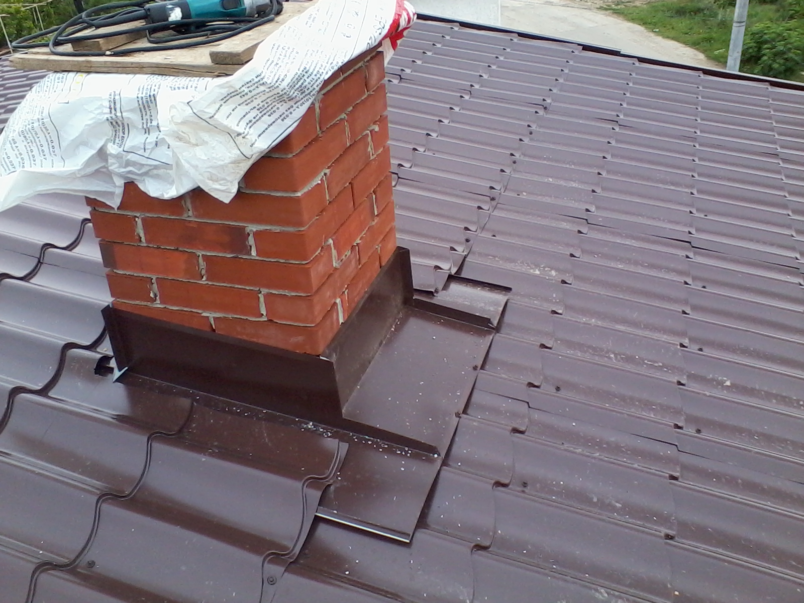

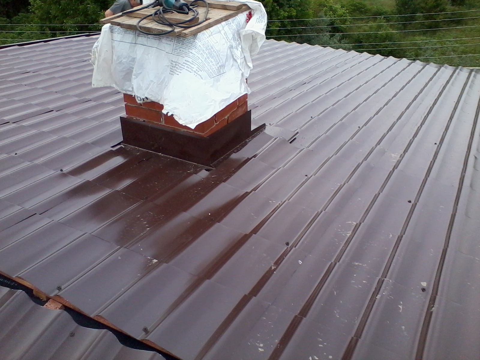

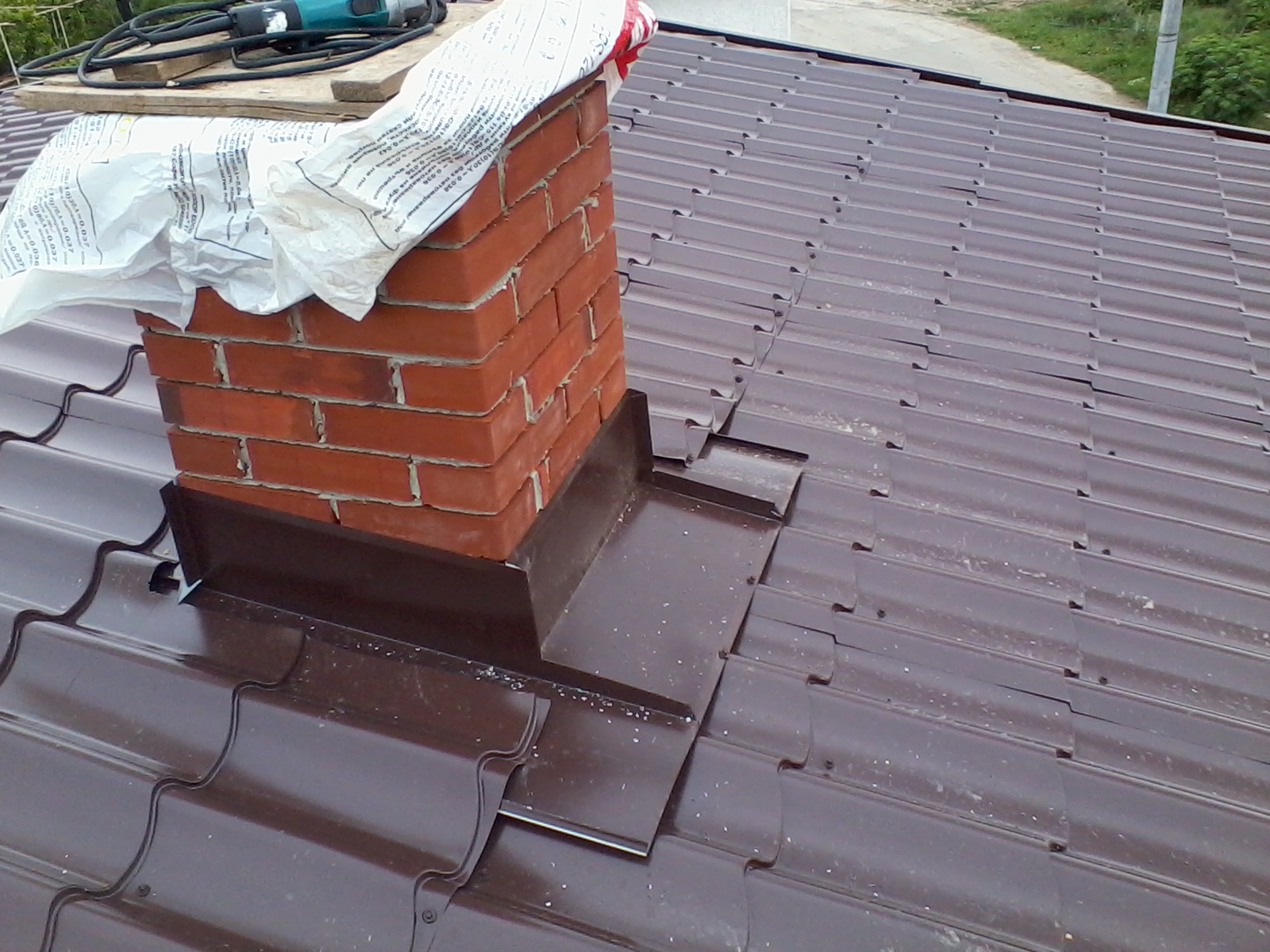

stenmark-Моите скатове са по 6-7 м.,и Аз мислех да са със цели листове,но са много дълги и неудобни за носене и вдигане на покрива.Правят ги на 4,32 и останалото с парче колкото ти трябва.Но не ти правят точно, а по керемидите.Ако ти трябва примерно 1,25,а керемидата свършва на 1,45 ти го правят на толкова.За транспорта не помня,но мисля,че беше 250-300 лв. до Плевен.Свържи се с Вадим-Тетомастер,голям е пич.Даже ми даде машинка за рязане на ламарина и дойде от София да ми обшие комина в 22.00 за един час на фенер.

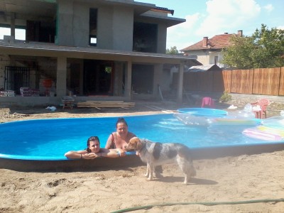

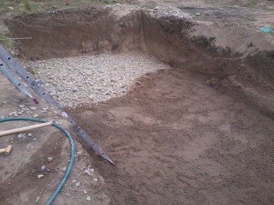

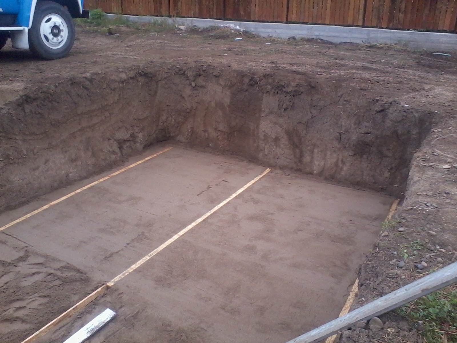

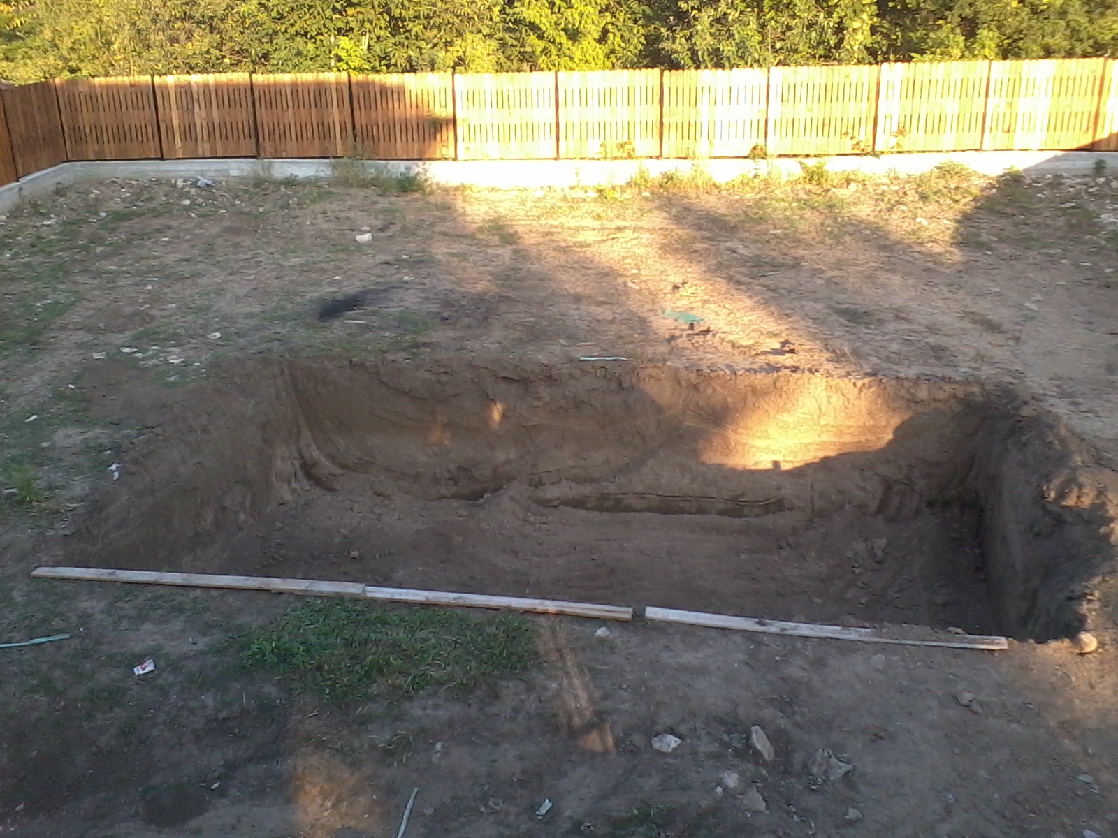

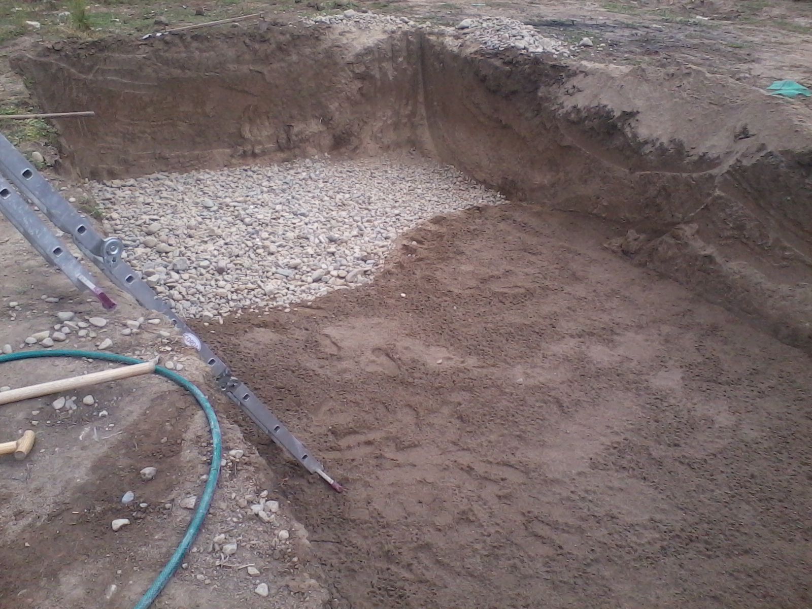

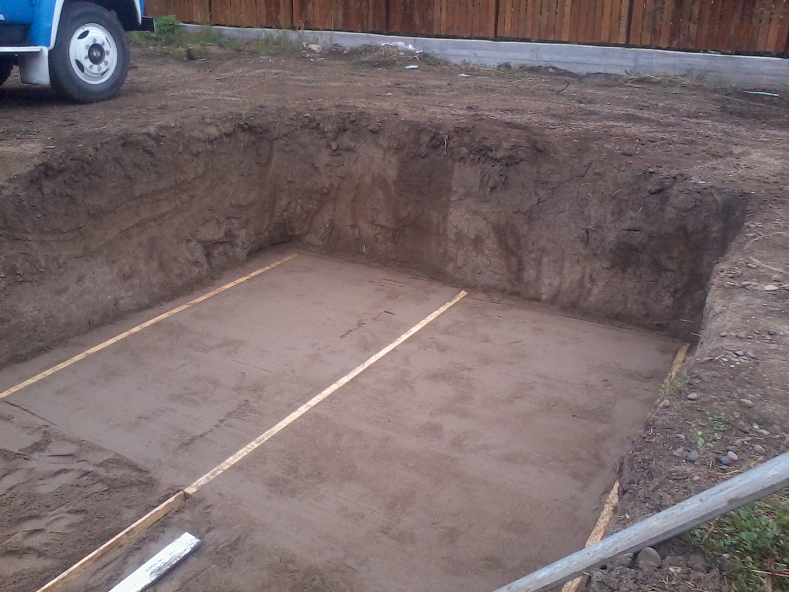

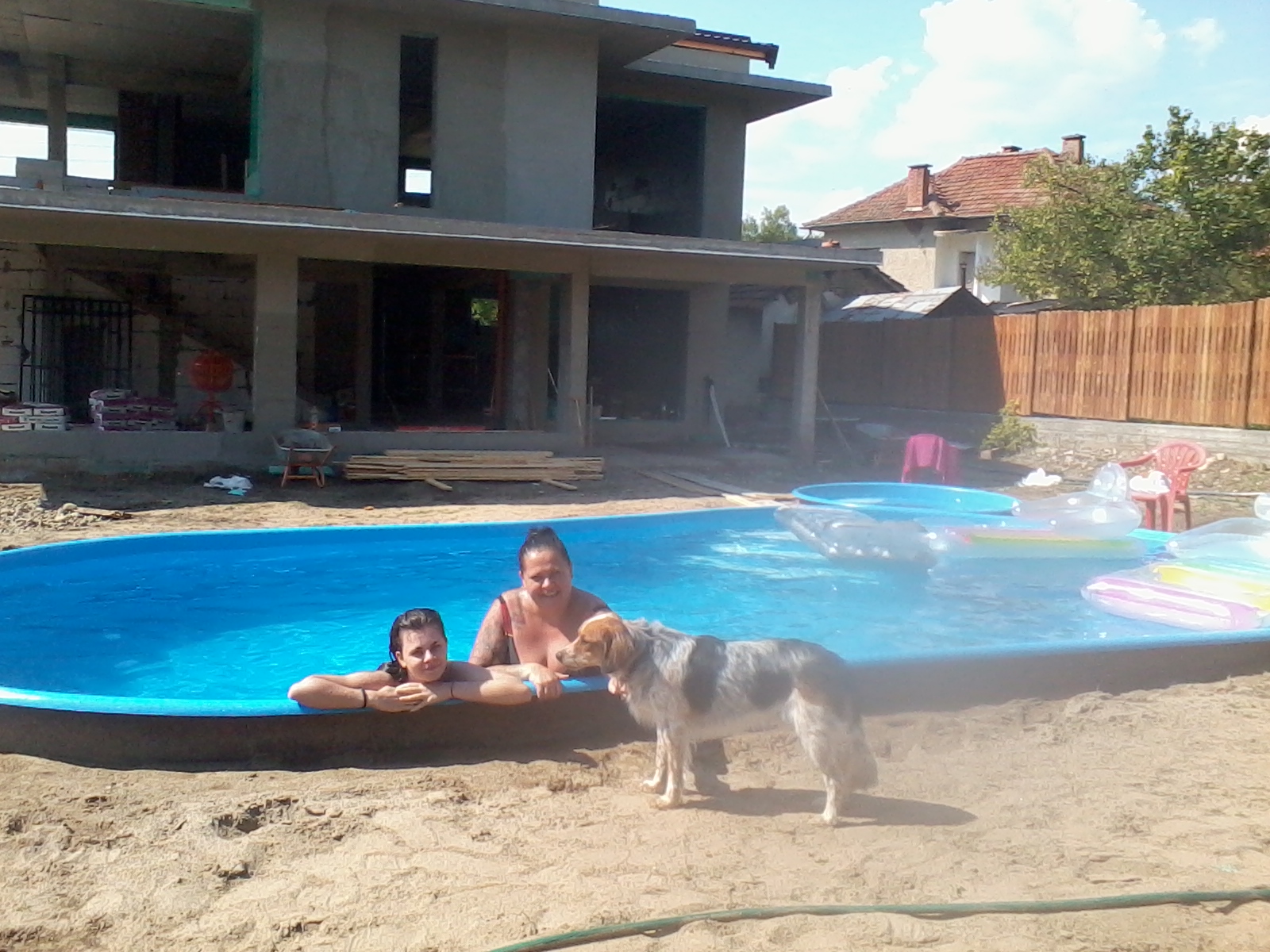

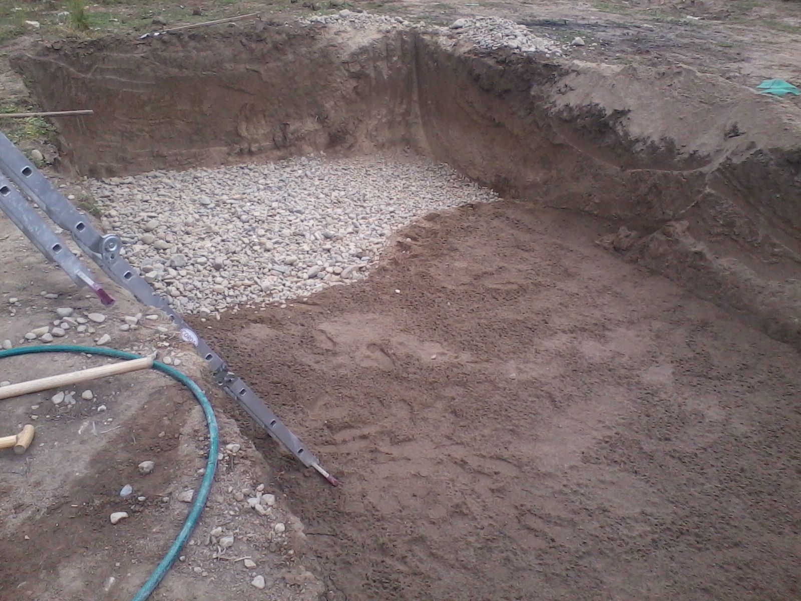

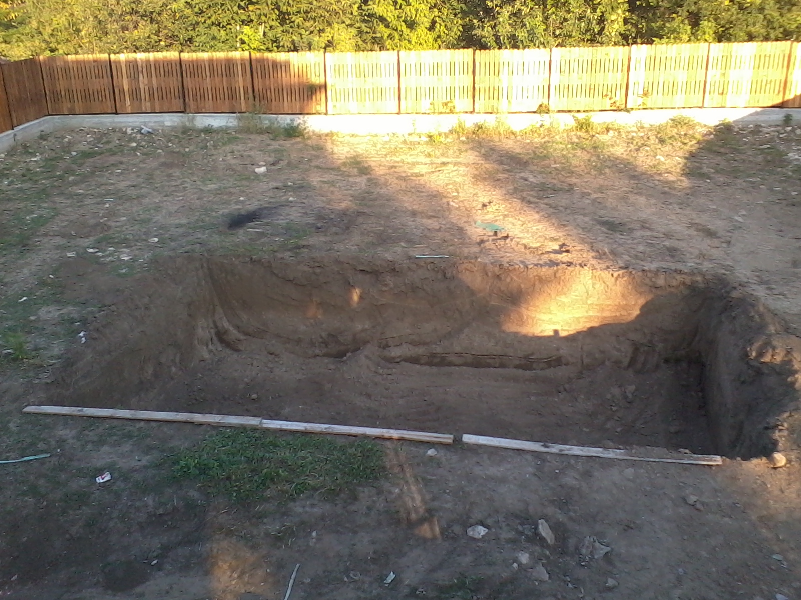

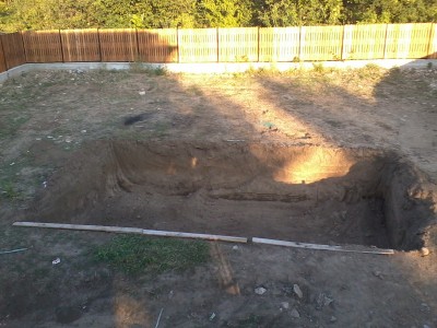

Басейна е от http://www.baseini-peters.com .Готова отливка от стъкломат.С багер изкопахме траповете,после подравних с баластра и пясък:
После с крана вътре в траповете.Отстрани ,а и отдолу може и с бетон,зависи колко е здрава почвата.Аз съм с пясък и отстрани.
За три дена работа и се къпеш.

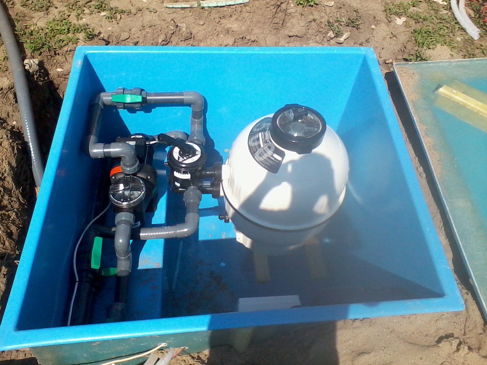

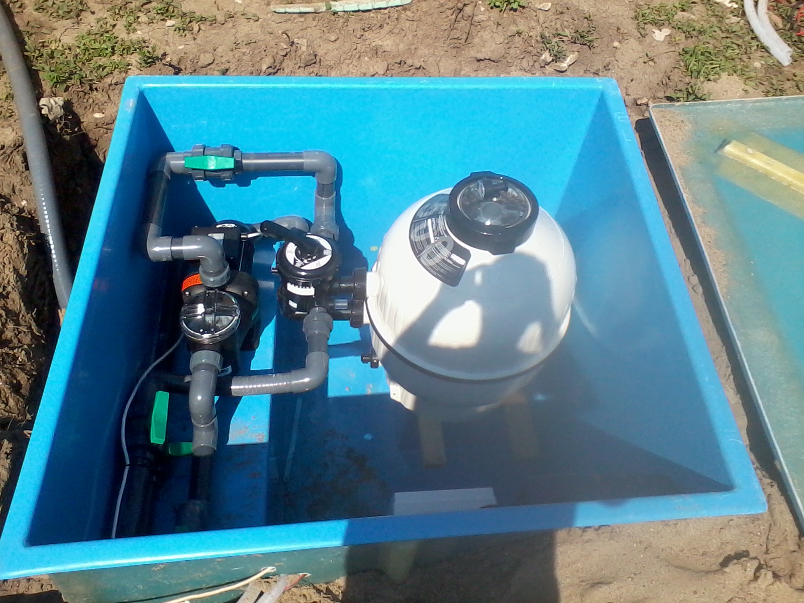

Подръжката е много лесна:
