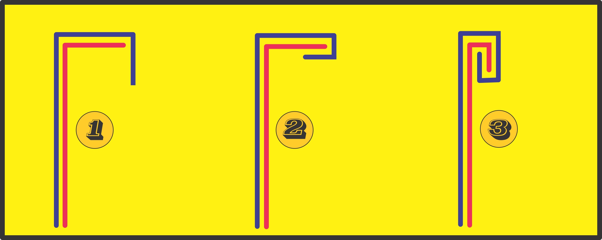

lov написа:Ето..... Третата спъпка липсваше в затритата тема.Вадим Владимиров написа:Записвам се и аз да я следя. Но нека да е в духа на форума.Търгашите нямат място тука но на тебе съм ти сърдит за затритата тема щото сега ми трябва снимковия материал от майсторлъка ти как се прави обшивката на комин.

VLADO66 написа:Не е като да нямаviewtopic.php?f=47&t=39796&start=60
Вадим Владимиров написа:................. скопчана ламарина.Не е дадено "скопчаването"? Защото там се крие дявола.... И досега (03.09.2015) не съм видял да сте направили обшивка на комин с гърбица, което е най-доброто решение за оттичане на водата.

При така зададения захват , не се ли получава уязвимо място. Ламарината дадена в черен цвят ( от горната фигура ) прави джоб , в който лежат двата обработени края на ламарините.Естествено , не става на въпрос , за неръждаемите ламарини. В този джоб , не с ли събира вода , от влага , конденз и др. фактори.Разсъждавам писмено ( на глас ). Те тези неща , отдавна са измислени сигурно.
п.п. Комин с гърбица....добре. А когато комина е точно до билото.... Препратката на Владо е добра. В тема с различна тематика , са качени снимки с практическа (визуална) насоченост .
