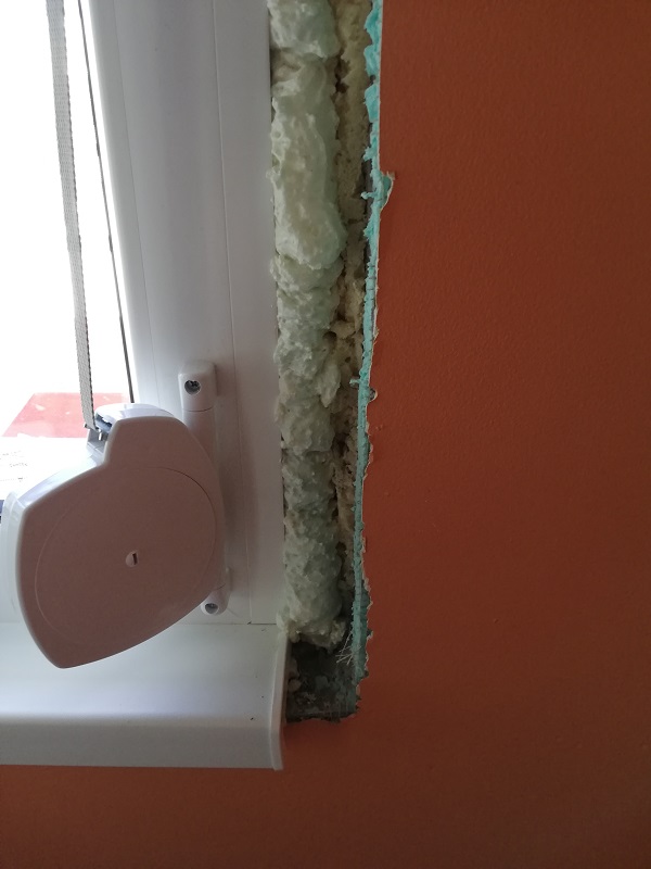

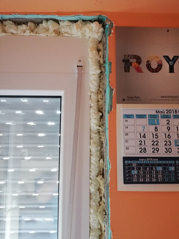

Здравейте.При мен се прави саниране на блока и ми смениха стара алуминиева дограма със пвц. Отвън прозореца опира на старо обръщане със топлоизолация.Имах стара 5 см която надградиха.Отвътре имам залепен два см. фибран.Понеже новия прозорец е по-малък от стария, се получи
разстояние от 3 до 5 см. запълнено с пяна ,между дограмата и стената.А челно от дограмата до фибрана на стената около 4см.Така имам за запълване правоъгълник 5 на 4 см.С какво е най-добре да го обърна.Лента гипсокартон залепена и запълнена с гипсово лепило, парче фибран или стиропор , или направо с метален ъгъл и гипсово лепило.Трябва ли да се застъпи дограмата с обръщането ?

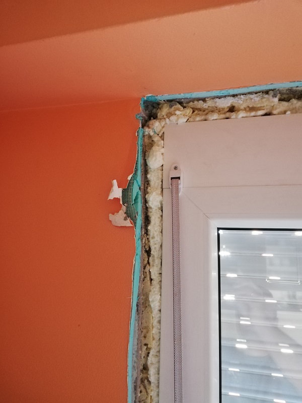

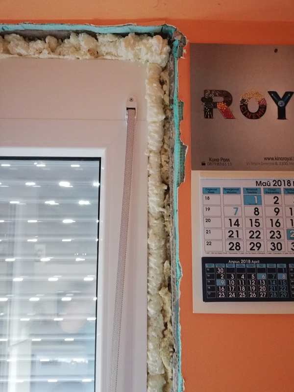

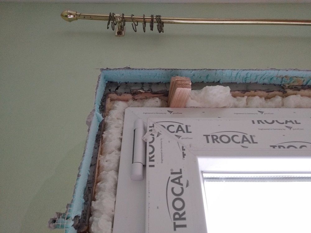

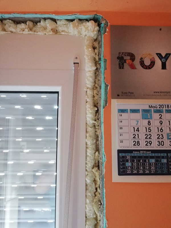

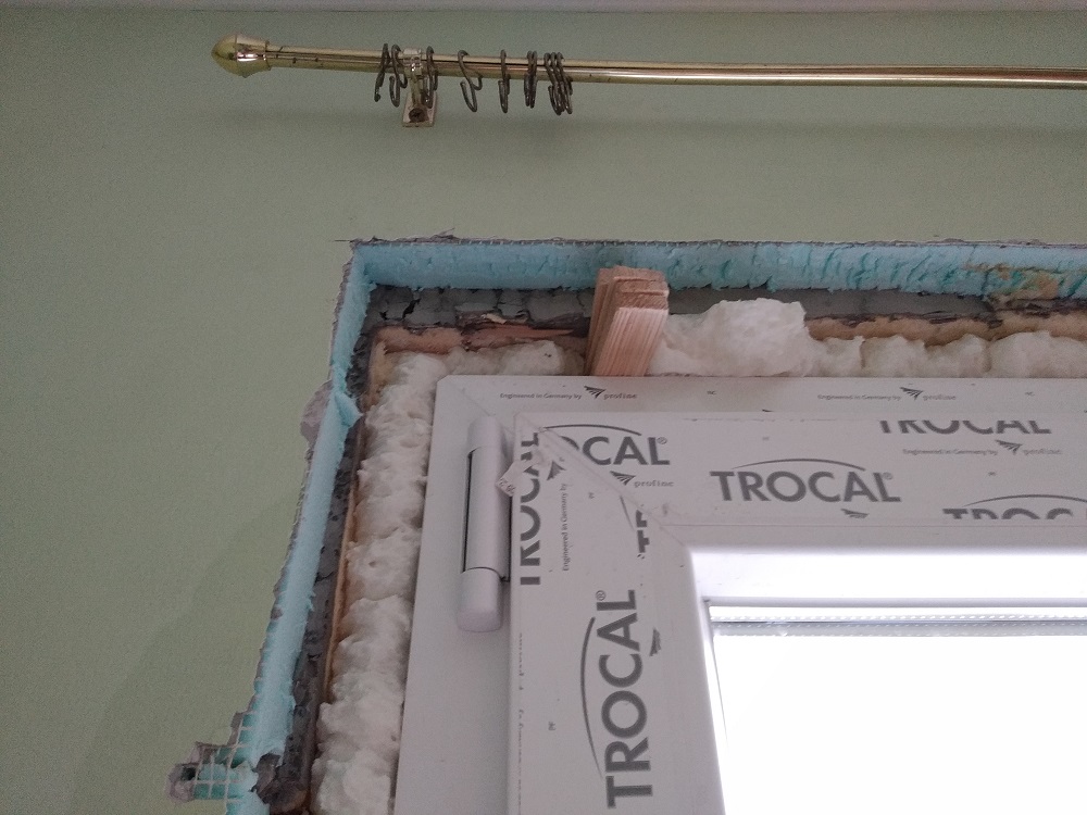

монтираха ми нова дограма и трябва да направя обръщането.
В момента изглежда така:
Посъветвайте ме как е най удачно да направя обръщането...
Дали да използвам П-образен завършавщ профил за гипскартон, който да захвана за края на дограмата
и после пръскане с грунд, запълване с гипс, монтиране на ръбохранител с мрежа и финално шпакловане...
Най ме притеснява как да направя снадката със съществуващата шпакловка върху фибрана....
Как да ги снадя за да не се напука след време?
Благодаря!!!
miliad - майстор
П профил за картон, или изрязвам в пяната 1 см канал до дограмата. В него пъхам ивица гипскартон да се изравни със стената, закрепям го с гипсово
лепило. Образуваната фуга я запълвам с други ивици картон и лепило и/или пяна за изолации. Шпакловам канта към дограмата хубаво, фронта към стената просто го подравнявам.После отгоре залепям декоративно оформен перваз от гипс картон или готов стиропорен профил. Акрилен кит където се налага, боядисваш бяло и си готов. Може и с бордюр от тапет, но си заложи метален ъгъл в шпакловката.

Благодаря за отговора. Само това не разбрах
нед май 19, 2019 5:13 pmmiliad написа:
Може ли малко допълнителни разяснения ...снимка
Като подравня откъм стената точно там на снадката старата шпакловка върху мрежа-нова шпакловка.....как да не се напука.
Когато шпаклова върху фибран мрежите се застъпват и проблем с напукването няма. Но в моя случай как да стане....?

Тази връзка я покриваш с профил. И да се сцепи, тя е отдолу,не се вижда.
Stern99 - специалист
Благодаря за линковете. Сега стана ясно. Но искам да избегна тези допълнителни профилчета. Как да направя здрава снадка без профил?

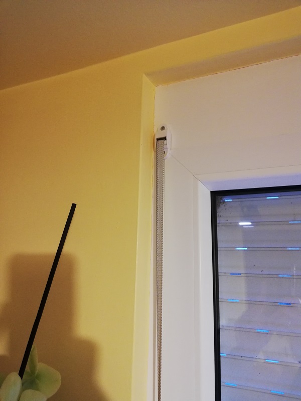

Писал си ми на лични. Моята дограма я обърнах със ръчна гипсова мазилка на Кнауф и ъгли за гипсова мазилка.Ъглите ги изравних със стената и на 5 милиметра покриха дограмата.Запълних всичко със мазилка и после финосах със финна шпакловка.
http://www.knauf.bg/bg/produkti/get/rychni
https://www.praktiker.bg/bg/Profilies- ... L/p/474990
Здравей Геца,
Станоло е супер добре. Интересува ме откъм стената , където имаше прекъсната шпаклована мрежа. ..как я снади с новия шпаклован ъгъл...ползва ли някаква лента... или присто шпаклова отгоре и ги изравни?
Аз бях планирал скед йато обърна ъгъл а с гипскартон да го шпакловам отгоре с алум. ъгъл с мрежа. Та се чудех тази мрежа как да я свържа с старата шпакловка върху фибрана...
gecata1059 - специалист
Не съм правил свързване със старата мрежа. Само изравних със шпакловка и отгоре латекс. Засега една година няма проблем.
