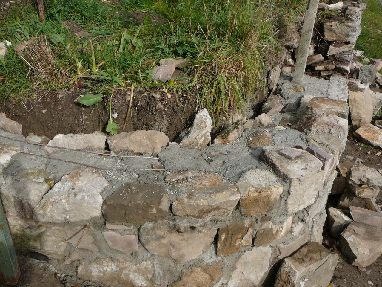

И така, сезона завърши, и му е време да дам отчет "що е стършел свършил".
Но трябва да ви предупредя, че годината не беше много спорна, към никакъв план не успявах да се придържам,
и нямаме кой знае какъв видим отмет.
Но вие сами ще прецените.
Като начало.

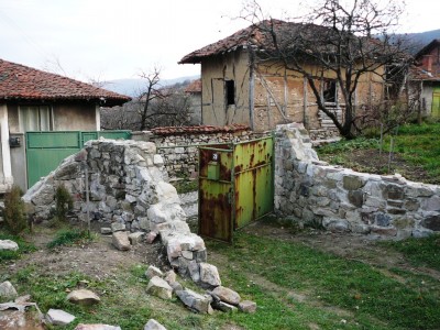

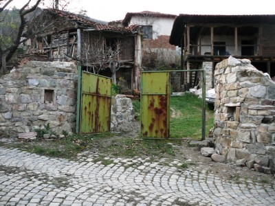

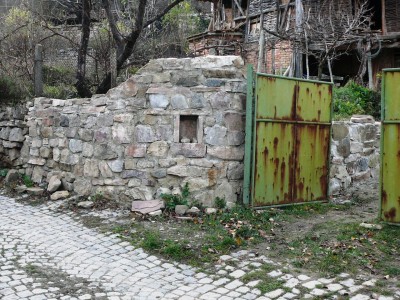

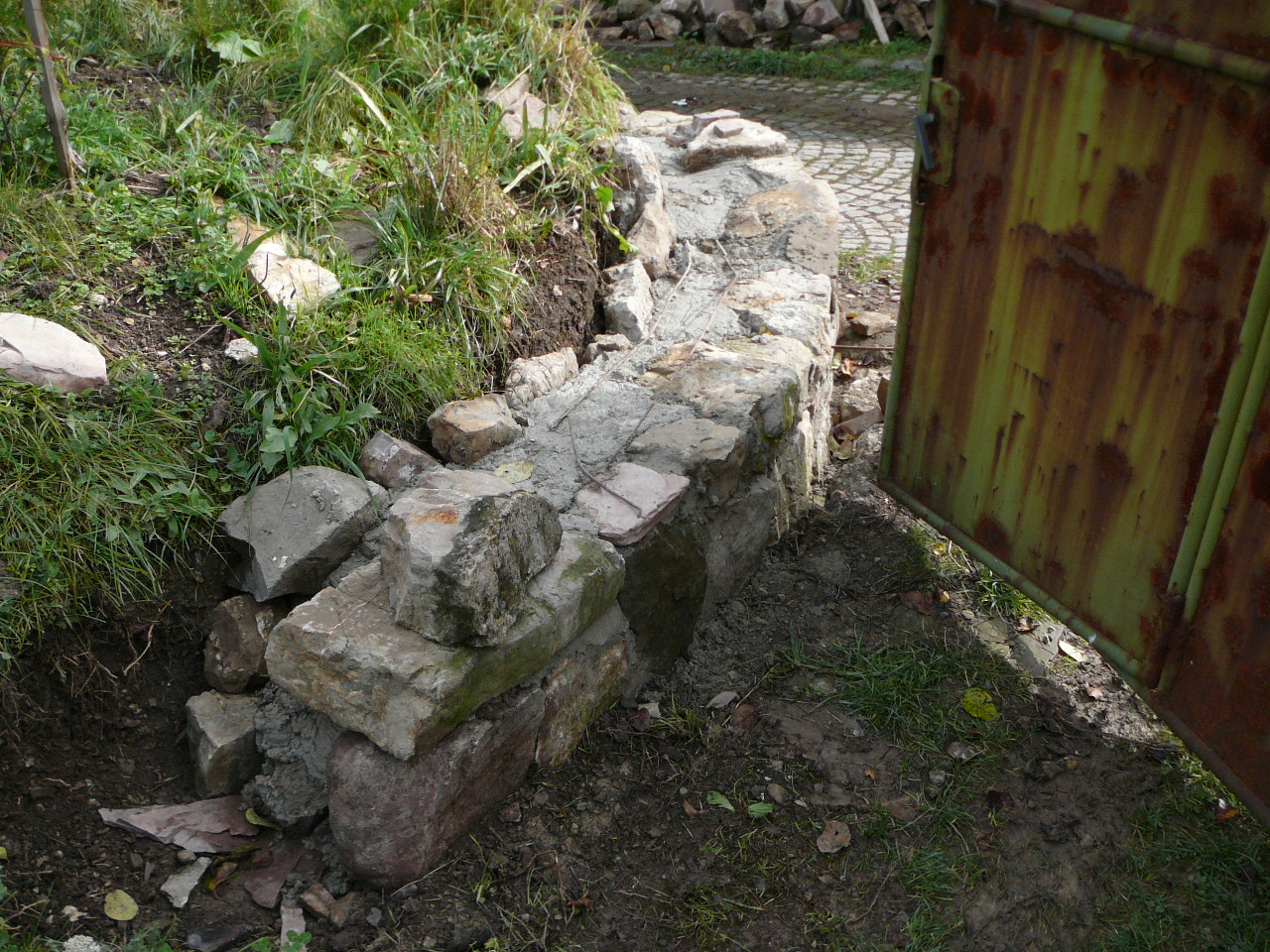

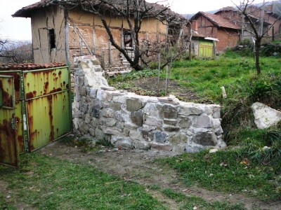

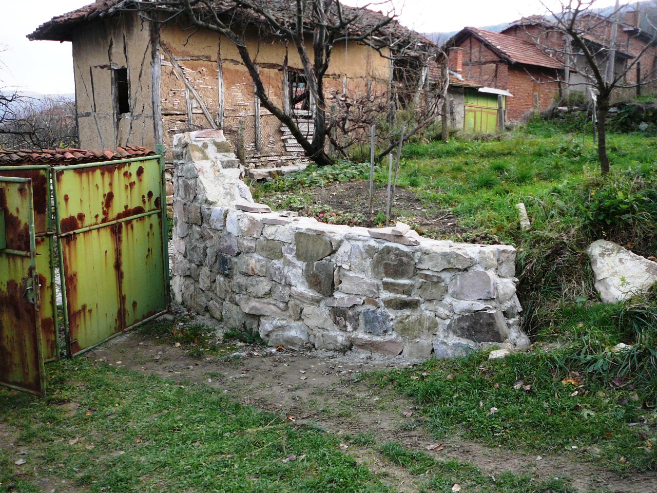

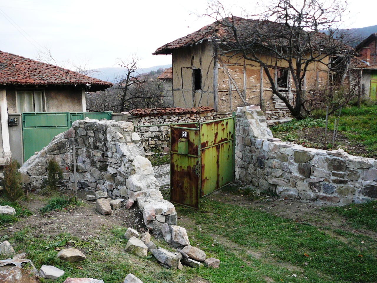

Годината я започнах и завърших със зидане на каменен дувар.
Пролетта ме изненада със свлечен зид точно до входната врата.
Захванах едната страна, после, за да има завършеност и симетрия, направих и другата.
Лошото е, че целия дувар по протежение на улицата е тръгнал и мен чака.
Равносметката за това което се вижда е към 10 надника на помагач, около 7 от брат ми, като умножим по 2, заради моето участие,
някъде около 40 човекодни, защото съм работил и сам. Все пак трябва да се има предвид че не е работено по пълни 8 часа.
Не съм си поставял за цел да става кой занае колко красиво. По-скоро съм търсил подходящия камък за съответното място.
Качеството на камъните ми не е никак добро, и падна голяма игра.
Като начало.
Stefan2000
- Мнения: 714

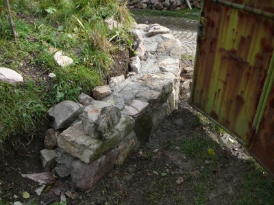

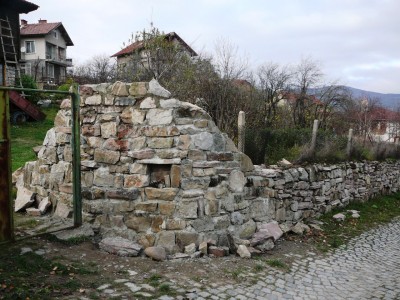

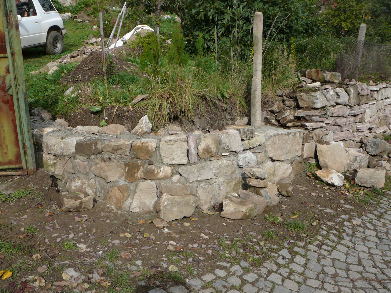

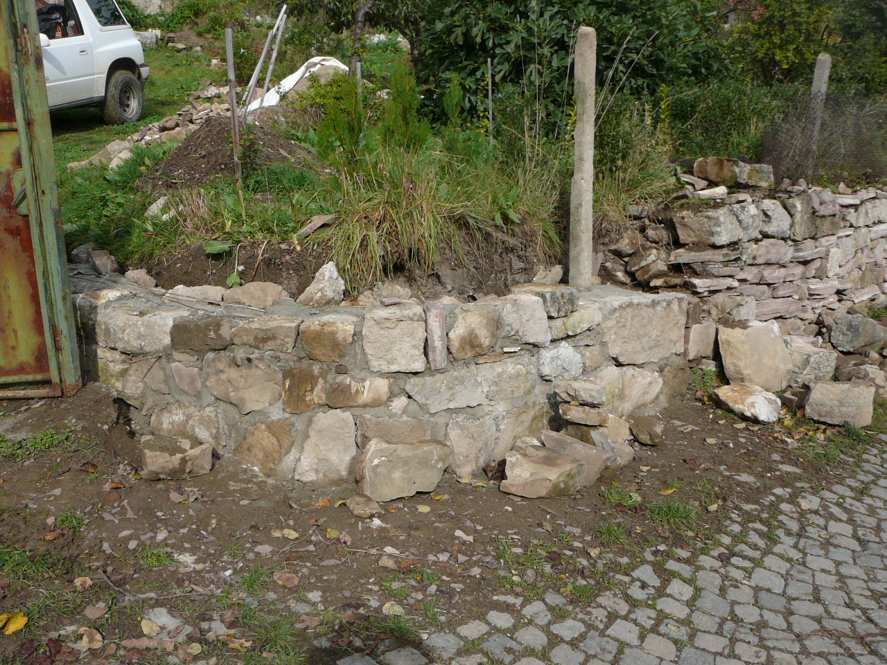

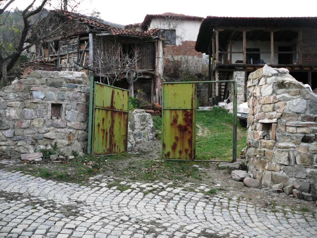

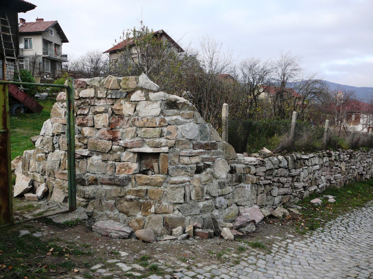

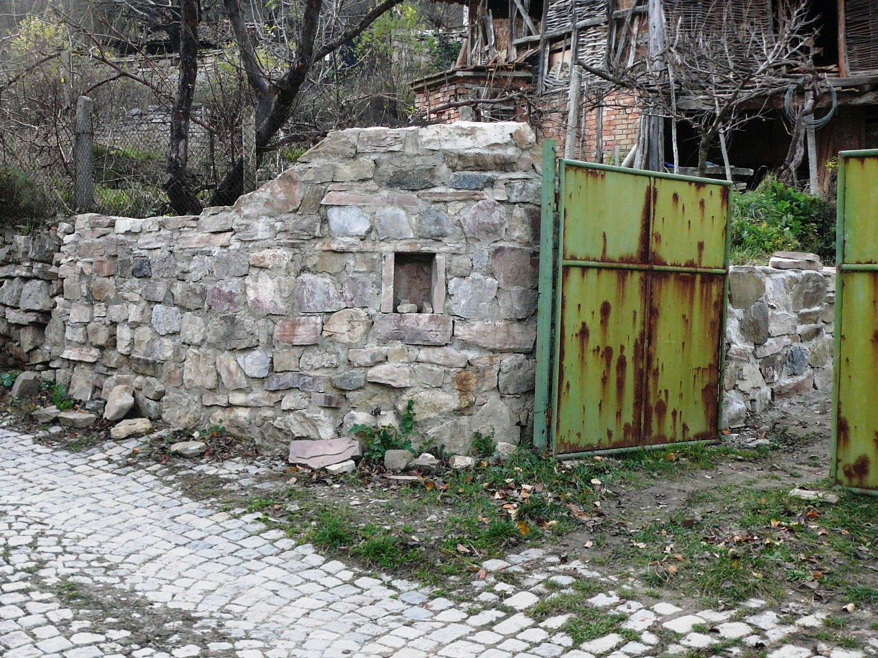

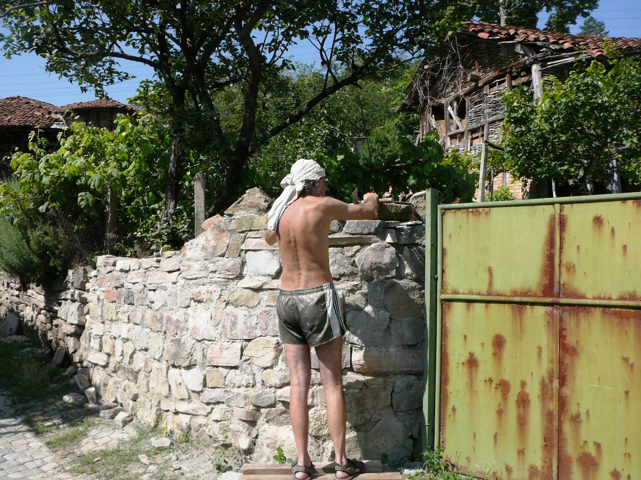

Доволен съм горе-долу, защото мястото получи и някаква подреденост,
тъй като вече има и нещо като терасиране, и сега земя няма да се
свлича повече, към централния подход.
Ето и малко от процеса на работа.

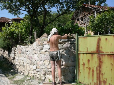

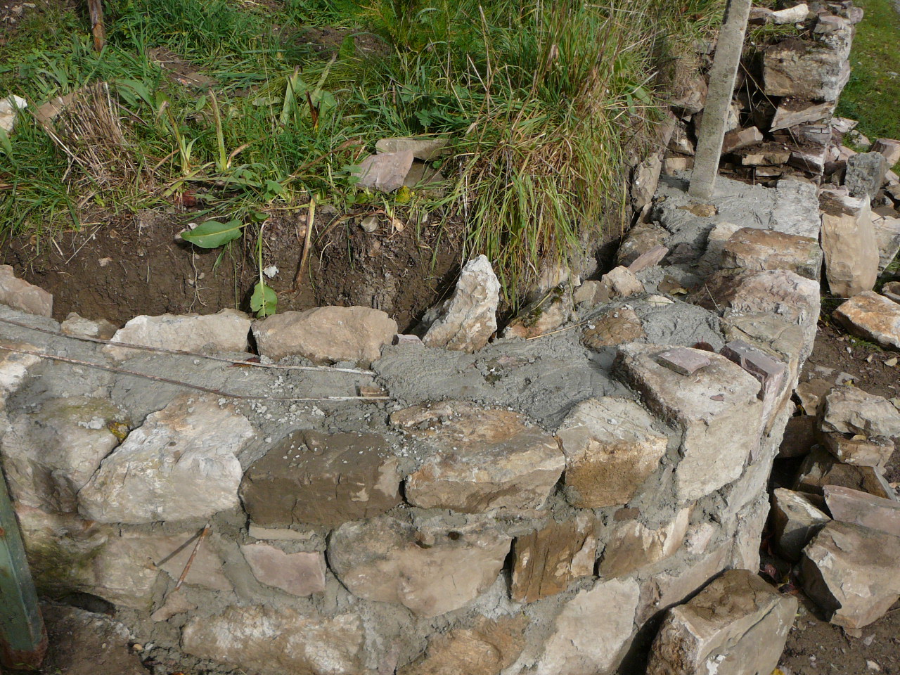

Stefan2000
- Мнения: 714
Ами и Витарата помага. Щом видя подходящ камък по пътя го мятам, филц от кариета също...

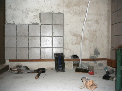

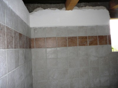

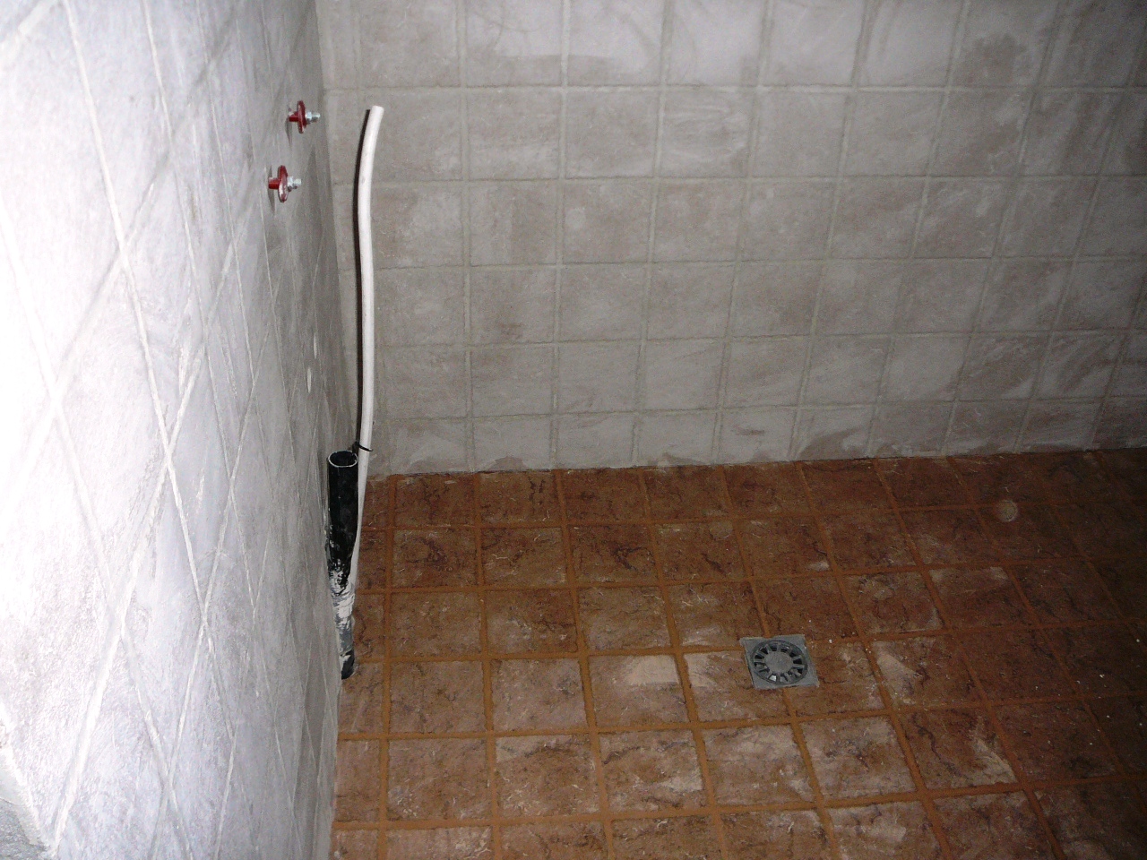

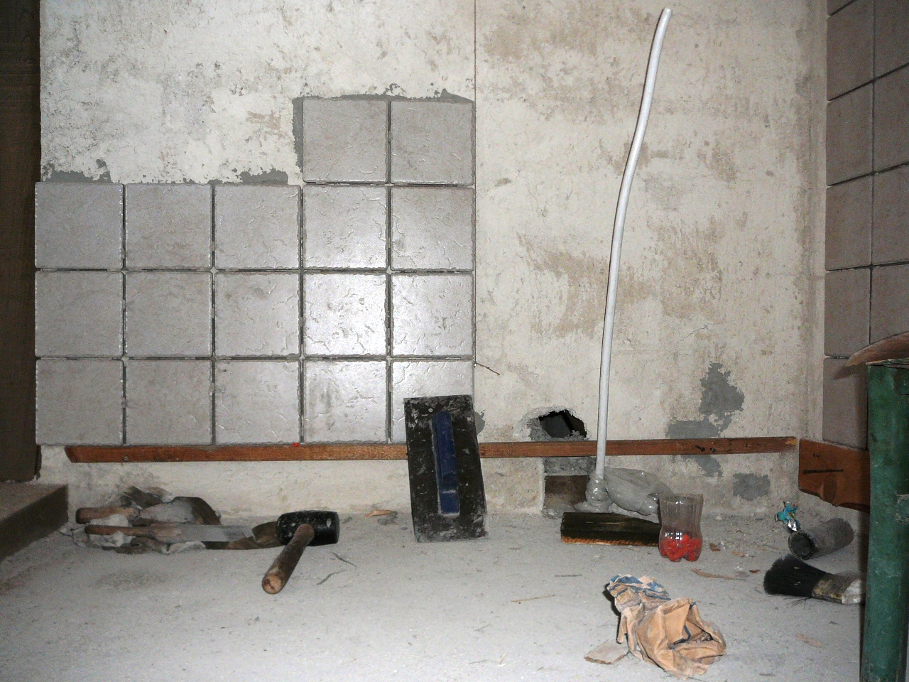

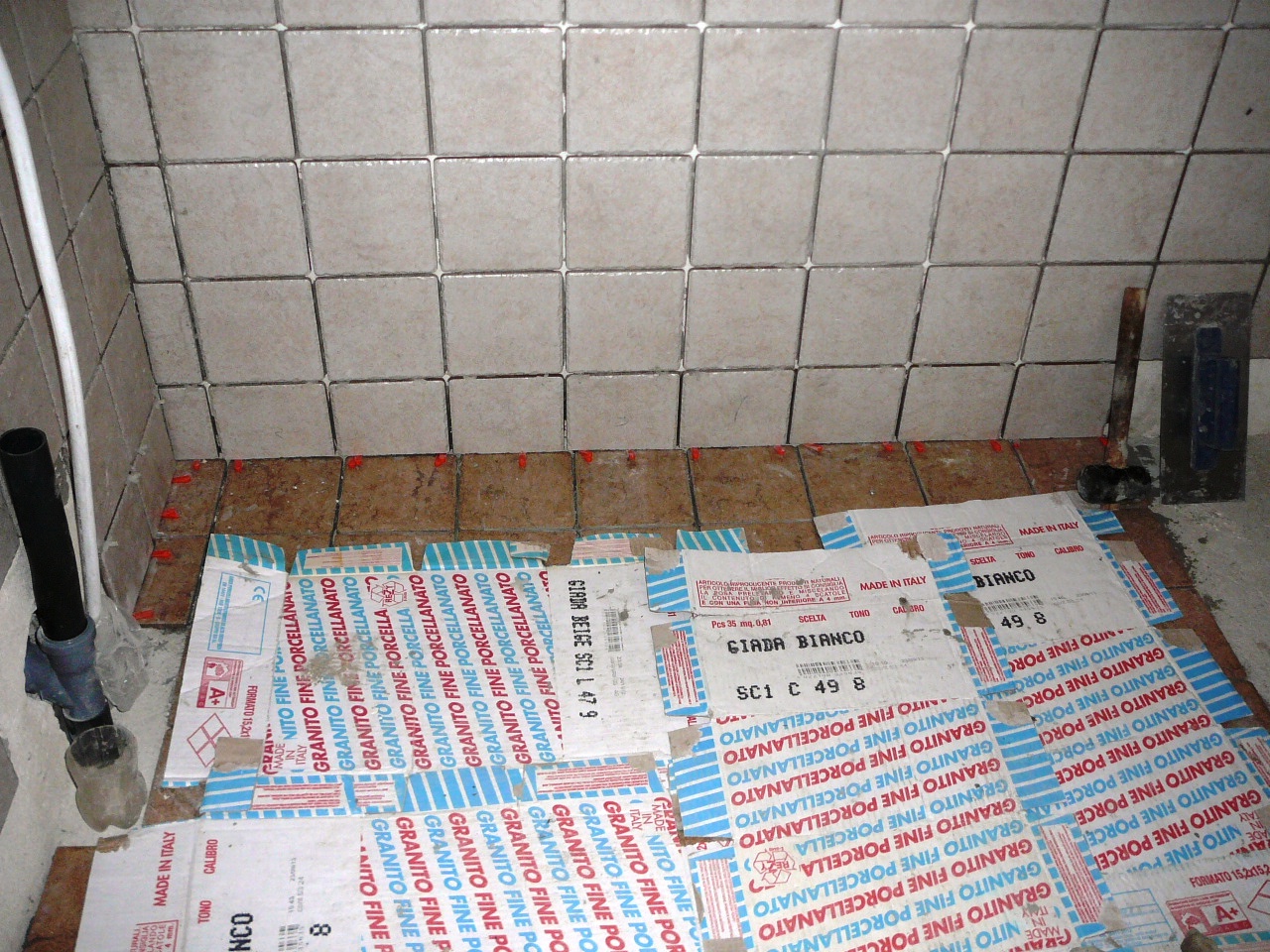

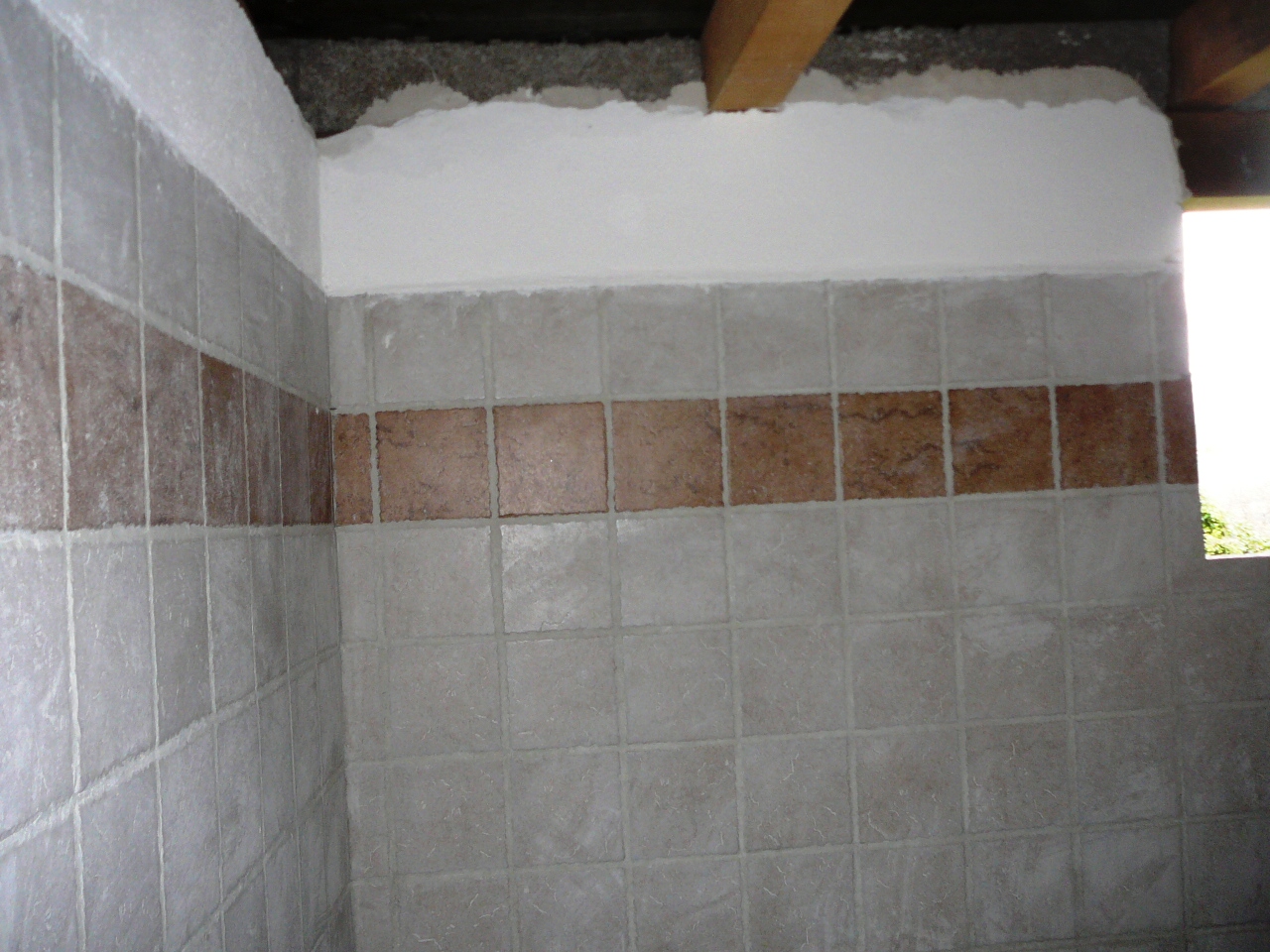

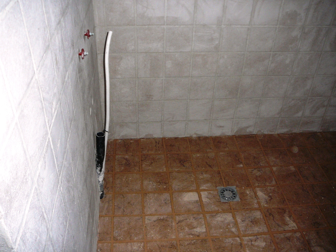

Както споменах, нещата не се движеха много по план.
В това дъждовно лято, взех че се хлъзнах с колелото, та си счупих ръката. Не беше тежко, но все пак.
Тия 40 дни болнични трябваше все пак, поне от части, да се уплътнят някак.
Като работа за еднорък, го виждах едиствено слагането на плочките в банята.
Понеже помещението е мъничко, избрах 15/15. Леко рустикални с къдрав ръб.
Това ми коства двойно ускъпяване, но не исках да слагам разни имитации на камък
или големи плочики.

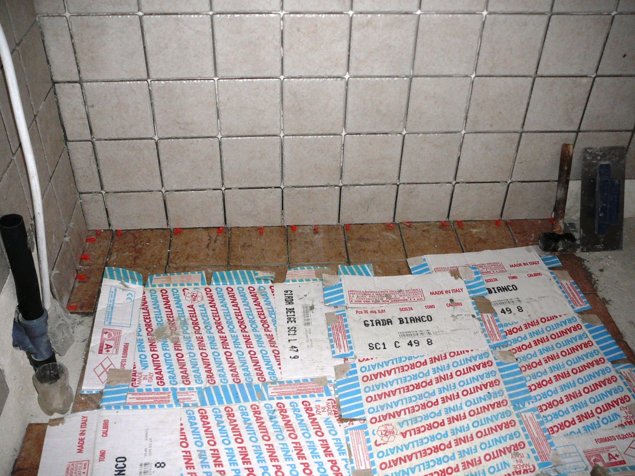

Заради дървената конструкция, лепих с флексов теракол.
Ъгловите фуги ще се пълнят със силикон.
Маламашката се исползва като линийка по повърхноста на плочките,
за да съм сигурен, че лежат в 1 равнина и са успоредни
или големи плочики.
