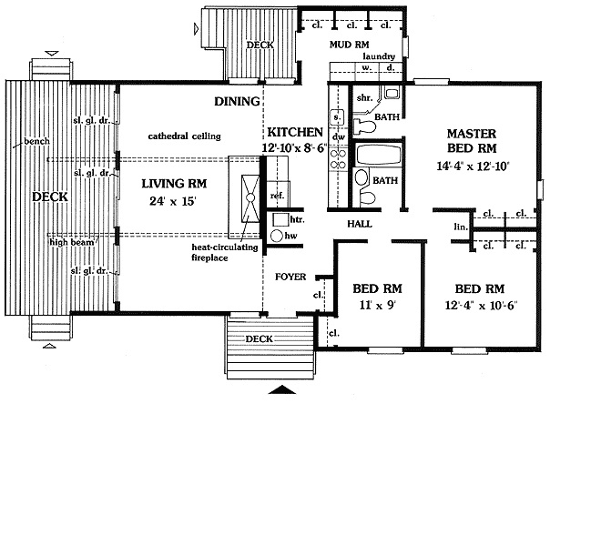

Да не правя нова тема - догодина ако е късмет се почва решаването на острата жилищна нужда със семпла едноетажна около 120 квадрата колибка - та седнах днес за първи път в плах опит да нахвърлям какво сакам и какво ми трябва и се получи това...
Сигурен съм, че съм наблъскал една камара недомислици, но като за пъри опит на мен ми изглежда прилично като за начало на развиване на идеята - ще се радвам на всякакви коментари - положителни или не, съвети, насоки, лични предпочитания в проектирането на едноетажни къщи и те такива ми ти работи...
водил съм се от следните опорни точки (нали е модерно да се ползуват такива):
- две спални по 15-на квадрата (ако е късмет след 10-на години едната ще бъде за младшия - до тогава ще си я ползувам за преснарядяване на патрони, точене на ножове, чистене на пушкала и пищове и други мъжки кефове)
- отедлно помещение за пералня/сушилня поне 4 квадрата
- отделно складово помещене поне 4 квадрата
- кухненски бокс + дневна - 40-на квадрата
- място за цър пър и биричка
- колкото се може повече светлина
и разни други глупости

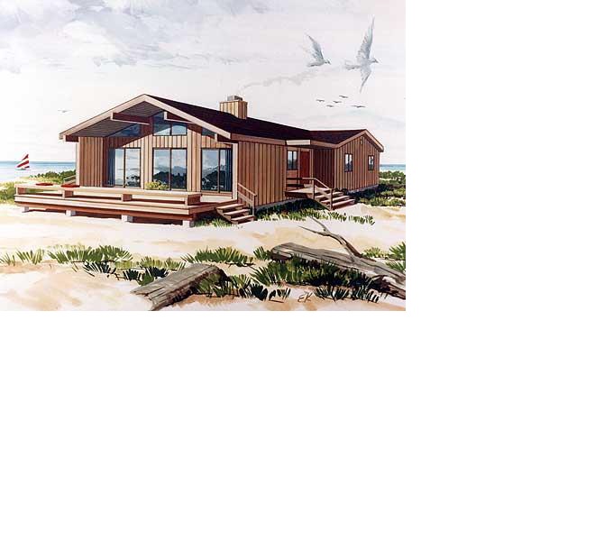

Изискванията ти са почти като моите. Добре си ги наредил. Формата малко продълговата, като гледам 6 х 20м грубо - може би такъв ти е теренът? Дай размери, изложение.
Ето 1 планче на 120 кв.м с по-малко коридори, което можеш да си пригодиш, като едната спалня я направиш сервизно помещение примерно. Но зависи от парцела. И от предпочитанията ти, разбира се :)

Телевизия няма ли да гледаш, като пиеш бирата? :lol:
На твое място бих скрил кухненските шкафове зад плот - при теб е удобно да стане.
Мястото за хранене е дсота неудобно. Ако не караш непрекъснато на диети помисли как да го направиш по-добро.
Прозореца над секцията с каква цел е? Само да се затрудниш като мебелираш ли? Махай го оттам смело, имаш си достатъчно светлина.

Имотчето позволява и три пъти по-голяма да тръгна да строя и етажи да вдигам и друга форма да избера, обаче като дете родопчанче съм се нагледал на 3/4 етажни къщи по 100/150 квадрата етажа, строени по 20 години, че да има по етаж за синовете и дъщерите - и сега къщи/замъци призраци...
продълговата, защото до нея ще има двоен гараж, а до гаража или в комбина с него - аматьорска ножарска работилница/ковачница, но всичко с времето си...
за прозореца над библиотеката - прав сте :partyman:
за мястото на хранене - признавам, че го цопнах на 2 на 3 без много да го мисля :-D
в следващите дни ще кача още няколко вида/модификации на подобен тип къща - към такава ме влече и една безумица дело на лудата ми женица :axe: :-D :axe: - кръгла къща (че да не ми трие сол на главата защо не съм я показал) с доизбистряне на идеите пък после ще си кажат тежките думи архитекти, инжинери и прочее начетени лица - може ли да стане, как е най-добре да стане и колко безумици съм им изложил в моите идеи :finga:

Щом имаш място, развихри се. Тръгни от дневната. Тя е мястото, където се кара най-много време. Не пести място и не прави компромиси с нея. Около нея разположи и остналите стаи. Добре е спалните да са с източно, югоизточно изложение.
Но дневната, която си показал ми се струва тесничка. Няма място в нея за нормално разпределение. Ако трябва една част от нея извади от правоъгълника, но я поразшири.
