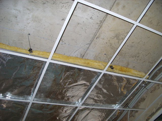

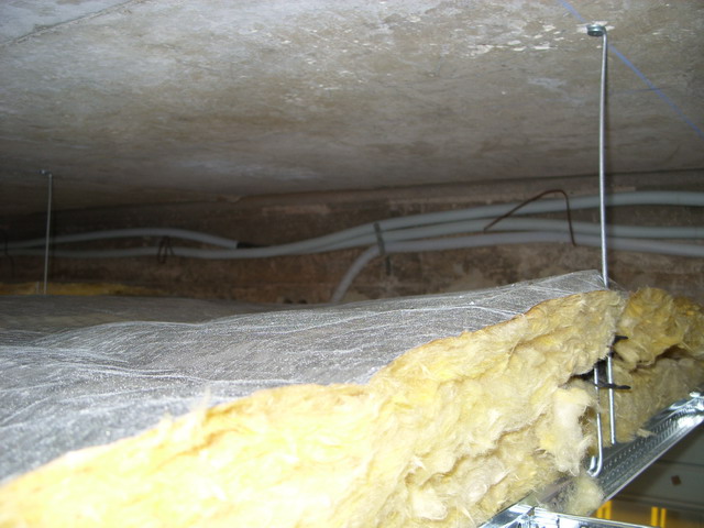

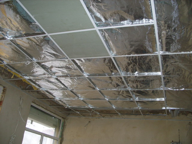

И растера.
С 10 см двойно каширана с алум.фолио вата отгоре.
EDI - майстор
Само едно нещо - защо горния слой вата е с алуминиево фолио.То трябва да е само към топлата страна.Втория слой трябваше да е без фолиото или с паропропускливо фолио.
pipbel - майстор
Еми струва ми се така е по-логично и по-добре е защитена ватата.
Отгоре нямам керемиди та да се проветрява/изсушава ватата.

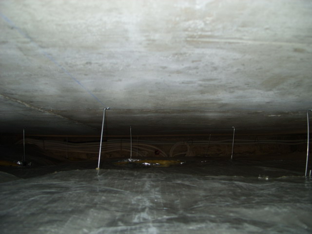

Имам 25 см между горния слой на ватата и таванската плоча, а в това пространство също има достатъчно условия за образуване на пари...

Докторе,
Коя плоча беше тази - топлоизолирана ли е ?
Ако не - в комбинация с червеното е проблем, според мен.
По науката Еди е прав. Не сме го виждали досега и ме затруднява.
pipbel - майстор
Тази плоча отгоре е таванската.
В момента не е , но ще бъде топлоизолирана по-нататък с 5 см фибран от горната (откъм тавана) страна.
Самия таван в една част ще е използваем (топъл), но точно там където е растера ще е студен.
Магазина ще е изолоран от 3 страни, но не и откъм лицевата си (към улицата)страна, понеже там ще се лепи камък, а и по-голямата част от площта е врати и прозорци.
Тоест тези 25 см над прозорците откъм улицата ще са неизолирани и затова си мисля че биха създали условия за конденз/мухъл/пари и съответно влошаване качествата на ватата. Затова положих фолио и отгоре.
Замислям се дали пък да не сложа поне 2см фибран отвън :? ...само там горе, над прозорците.
8180 - майстор
pipbel написа:
А защо не отвътре - така поне се препоръчва Фибрана.
Същото и за плочата, доколкото разбрах.
Изобщо това "кухо" пространство над ватата ме притеснява.
Фолиото по принцип е за Пароизолация (основно), която от своя страна спира ВЪТРЕШНАТА влага да не навлиза към студени участъци чрез ДИФУЗИЯ - достатъчна е една такава преграда.
С този растер, според мен трябва сериозно да се помисли за другия "канал" за навлизане на влагата - ВЪЗДУШНИЯТ. Ако има условия това да става през разни неплътности, преминаващият въздух действително може да пренесе доста топлина и влага към кухината, а влагата действително да кондензира някъде в това студено пространство. Не е изключен имухъл. Такъв път би могъл да съществува през неплътно долно фолио - вата - неплътност в горното фолио.
Не се сещам за лесно решение - нещо да се вдигне (или допълни) ТИ до монолитните плочи/стени ми се върти (кухината да е "на топло".
Нещо (неприятно установявам), че някак наопаки ги мислиш нещата - ЩЕ допуснем конденз, а после ще се предпазваме (с горното фолио).
Дано греша, ама...
pipbel - майстор
Не мога отвътре, понеже виждаш на снимката че е бъкано с кабели там, демек....пожаааар :x
Нали и затова сложих вата я, макар да съм фен на фибрана
Точно обратното ги мисля - понеже не съм сигурен дали няма да има конденз там - съм предпазил и ватата отгоре.
Ми кажи в тази задачка каво още да сторя :?: за да не допусна конденз в това пространство....
