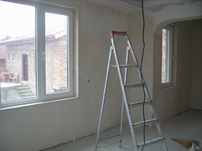

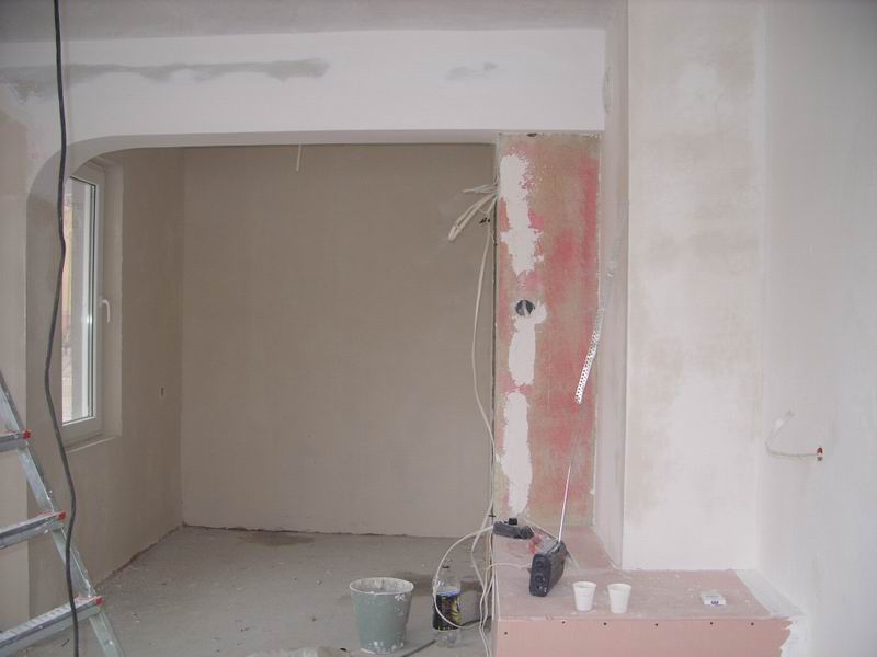

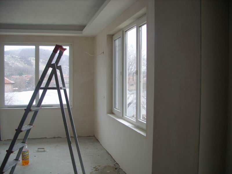

Смятах да почвам гипсовите шпакловки след 2 седмици, ама жената няма търпение.
Постоплило се малко, свързала се с майсторите, запалили камината и са я метнали, почнали с детската.
Първо с румънски гипс, следва сатен за по-фино, шкурене, боя.
И докато ми дойде на акъла да я предупредя да не слагат гипс по первазите на прозорците - те това и направили.
Сега като се върна трябва да си играя да го стържа, аче как ще държи теракола като лепя после первази...(не съм решил още, ама най-вероятно ще са клинкер)

На какви первази си се спрял? Дебелината гледам....
Перваз сме лепили с монтажно лепило, от тези, "течен пирон".

Разстоянието под отваряемите части на прозорците е 2.5-3 см.
Както казах смятам да сложа клинкер, има едни хубави немски клинкери във Варна на 30-40 лв/м2 с естетични ъгли , мислех и за стълбище да го ползвам.
Около 11мм са дебели , лепят се с флекс лепило С17 напр. и подобни, така че общо не вярвам над 2 см да дойде дебелината (при положение че остържа гипса нашляпан на фибрана)
После им слагам един Левис лак за камъни и готово.
Аз и отвън навсякъде на прозорците смятам така да направя. Както ще е бял 2-я етаж на къщата мисля че ще заспи. Много добре изглежда тоя клинкер, естествено седи, за разлика от повечето фаянси, гранитогреси и т.н.
Ама и идеята ти за монтажното лепило не е за изхвърляне....само да не стане дебело
