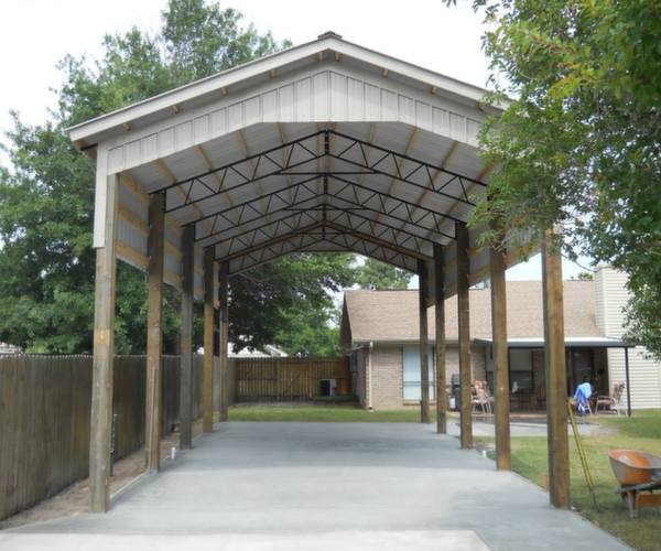

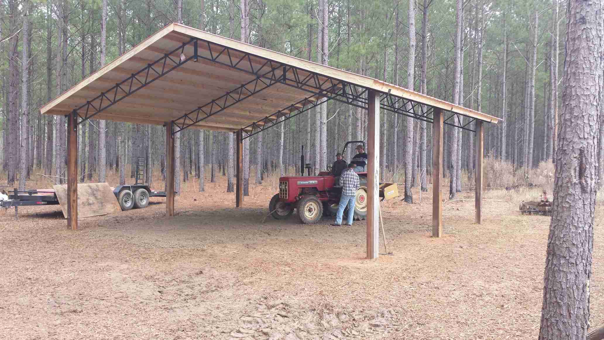

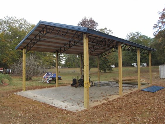

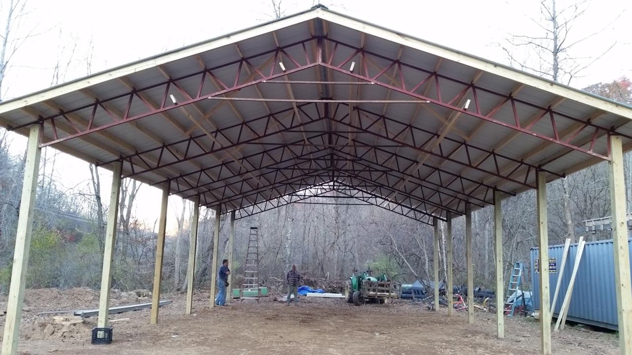

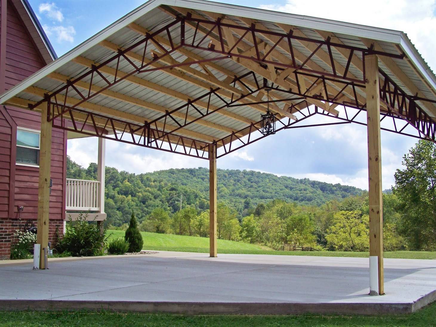

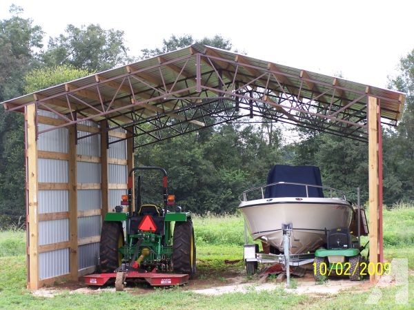

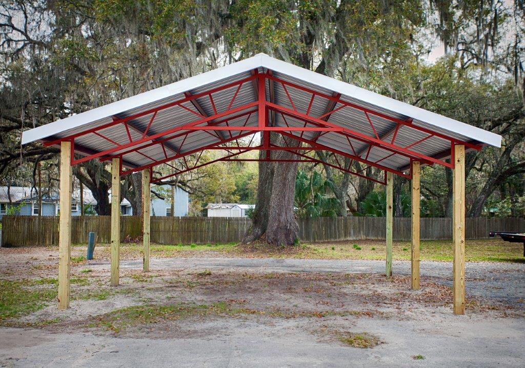

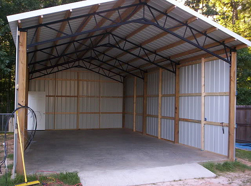

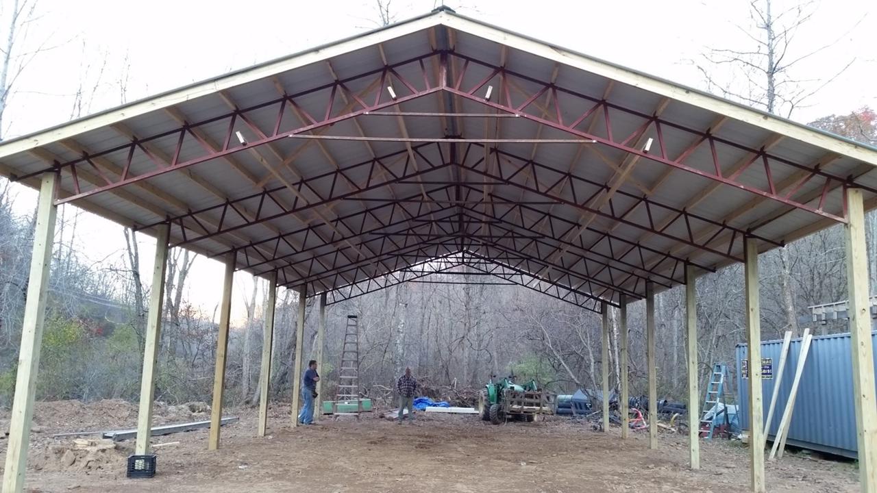

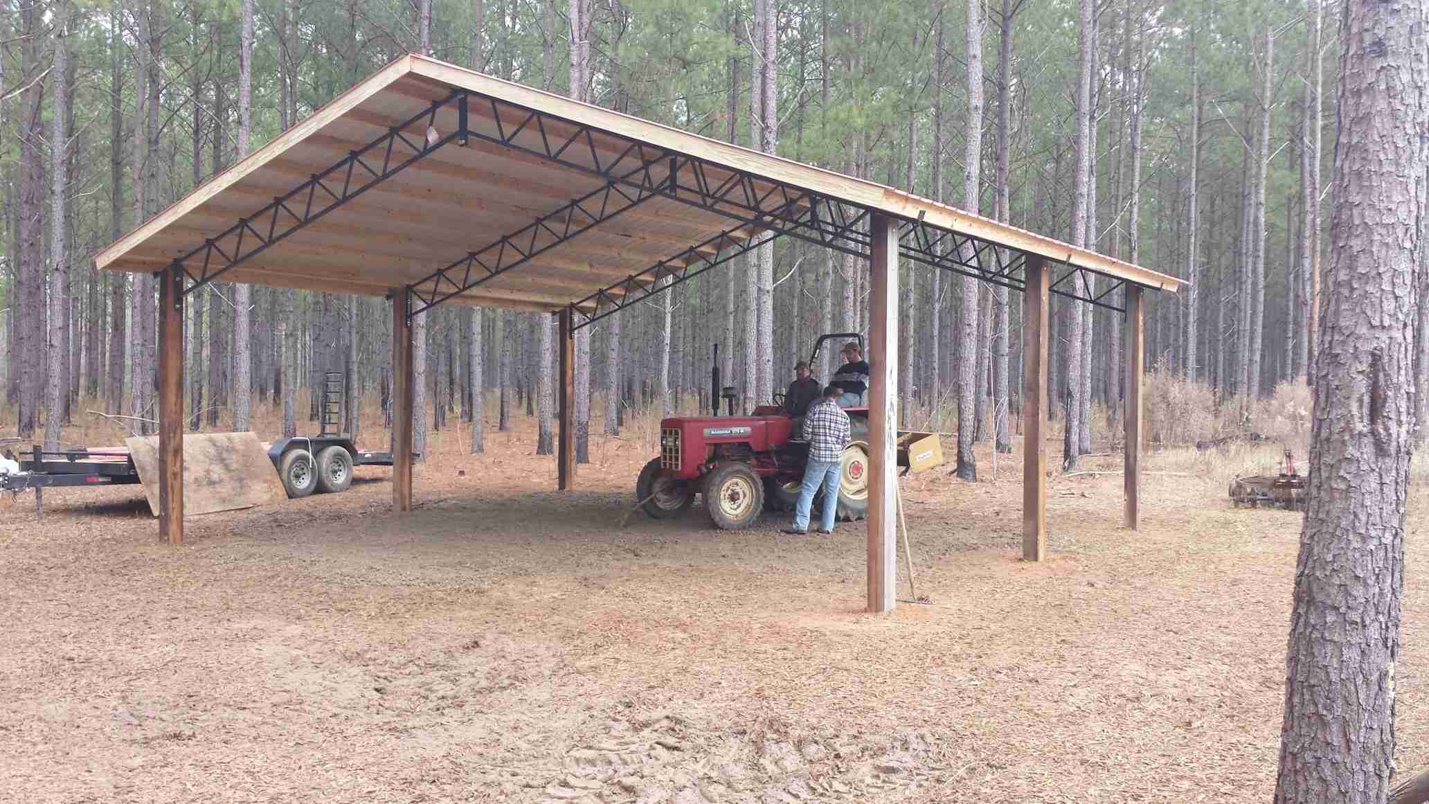

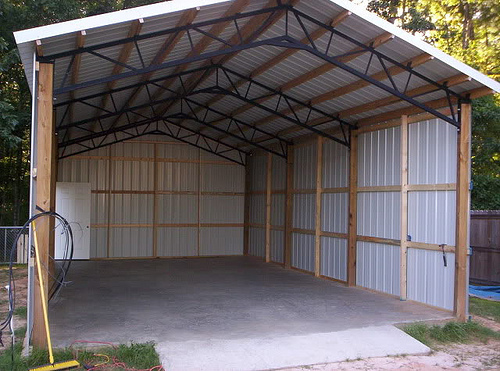

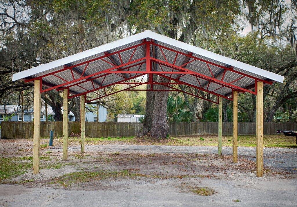

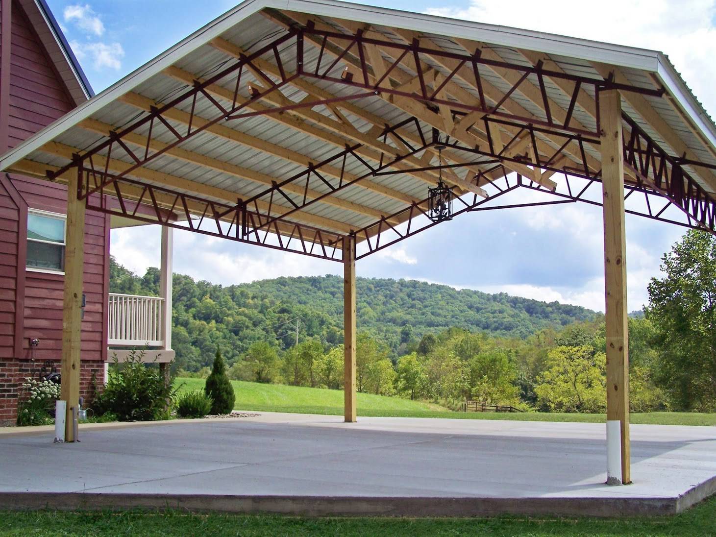

На вниманието на колегите molt, shop и всички останали. Ето снимки на навеси от дървени колони и ст. ферми. Като трябва да направим уточнението, че няма да се представят много добре при хоризонтална сила от силен вятър или земетръс.
