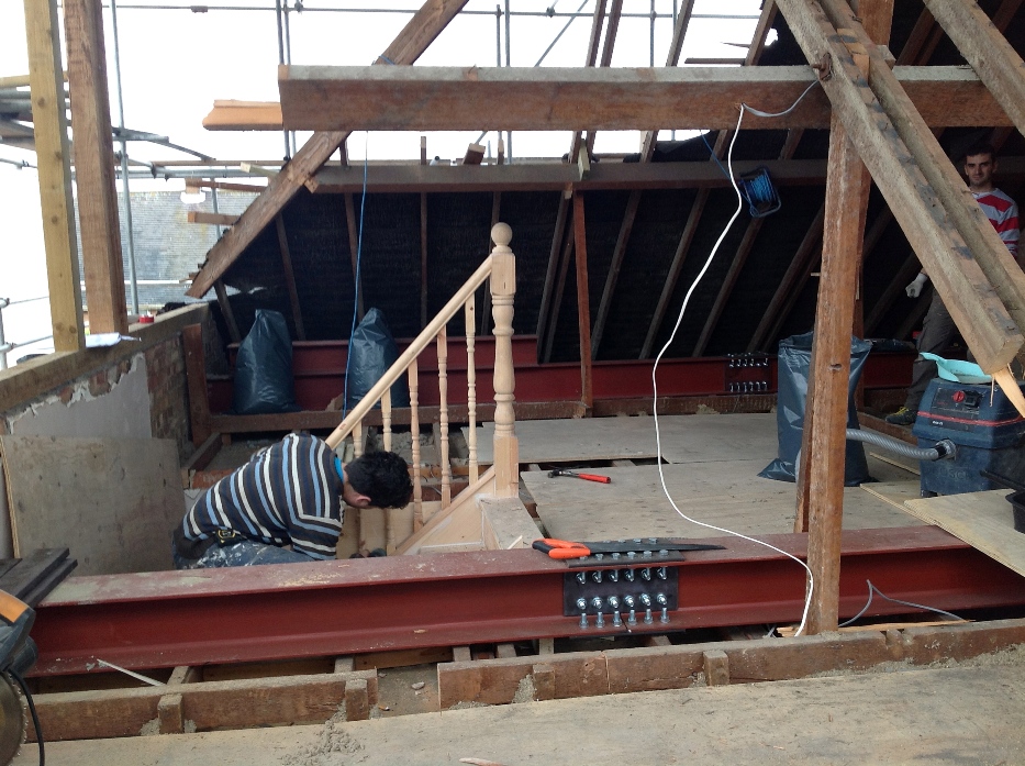

При положение, че гредите ще са неразглобяема конструкция, аз лично бих предпочел заварка за снаждане на профилите. Човек умеещ да заварява за 1 час би наставил профилите. И това при положение, че не го прави професионален заварчик, а обикновен сръчко. Дебели профили, 4мм електроди и стабилен електрожен... Нищо по-лесно. Купи си една шина 80х10х6000 за усилване на заварките.
Не, че с болтове няма да стане... ще стане, но ще те заболят ръцете от пробиване....трябват си болтове 12-14-16мм
Удължените греди ги монтираш през една и нямаш ядове (една цяла-една наставена)

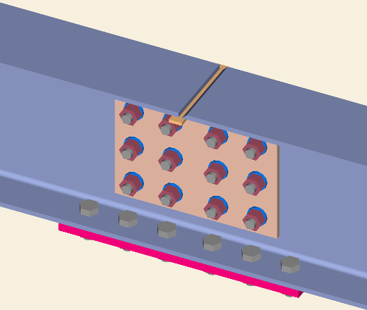

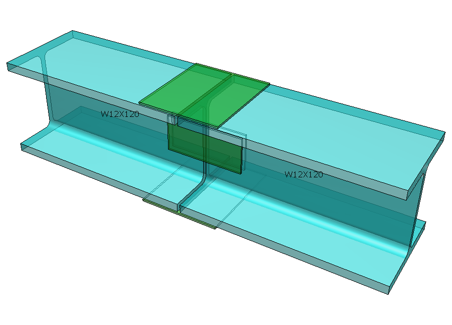

BLUEPUPIL - майстор
Ето ти две от възможните връзки за удължаване на гредите- заварка или болтове. Ако болтовете и шината върху горния пояс ще ти пречат, ще измъдрим да ги махнем за сметка на останалите.
Чираче - майстор
BLUEPUPIL написа:

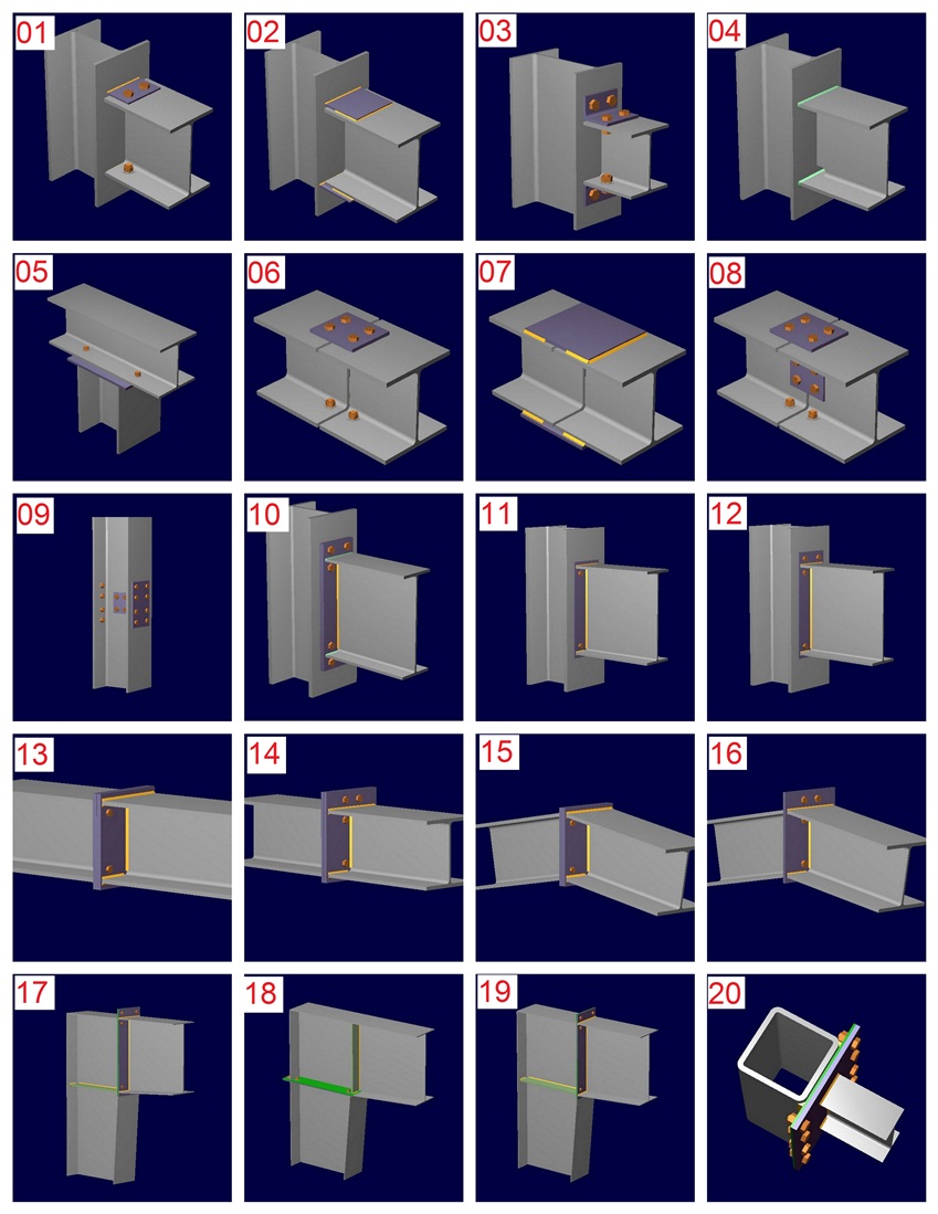

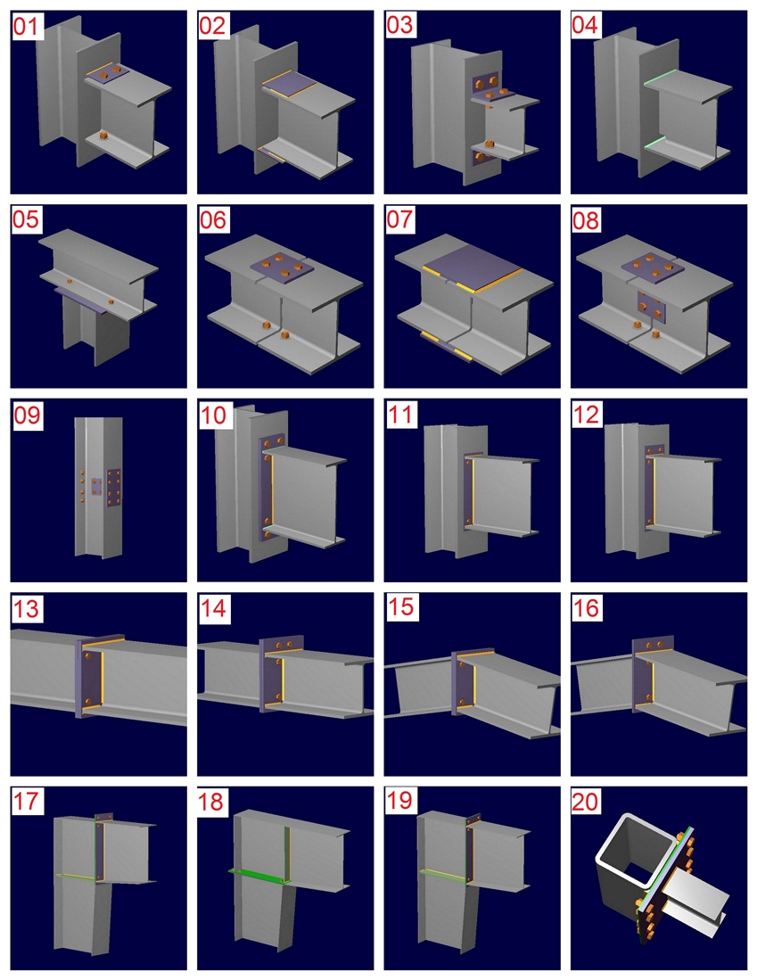

Според мен има и трети вариант. Вместо средната планка да се поставя върху реброто в средата/там е почти излишна/, може да се сложат две планки с по-голяма дебелина и дължина от двете страни, и да се заварят с по-голям катет към перата на двойно Т-профила. Обаче трябва предварително двете части на профила да се заварят.
BLUEPUPIL - майстор
Чираче написа:
Нещо като 07.
BLUEPUPIL - майстор
Ако отгоре трябва да е равно може и така:
====================================================================== Тука правят нещо подобно, но с по-големи греди разположени по на рядко.
