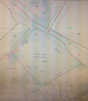

За съжаление няма нивелетен план на проектната улица, така, че сигурно ще задигна най-ниската точка на нивото към пътя със 50-60см, за всеки случай, като ползвам от изораната пръст в най-високата точка, за да не остана под нивото и някога, а и без това там наклона е най-голям.
Не може да няма поне проектни коти на осовите точки в кръстовищата.

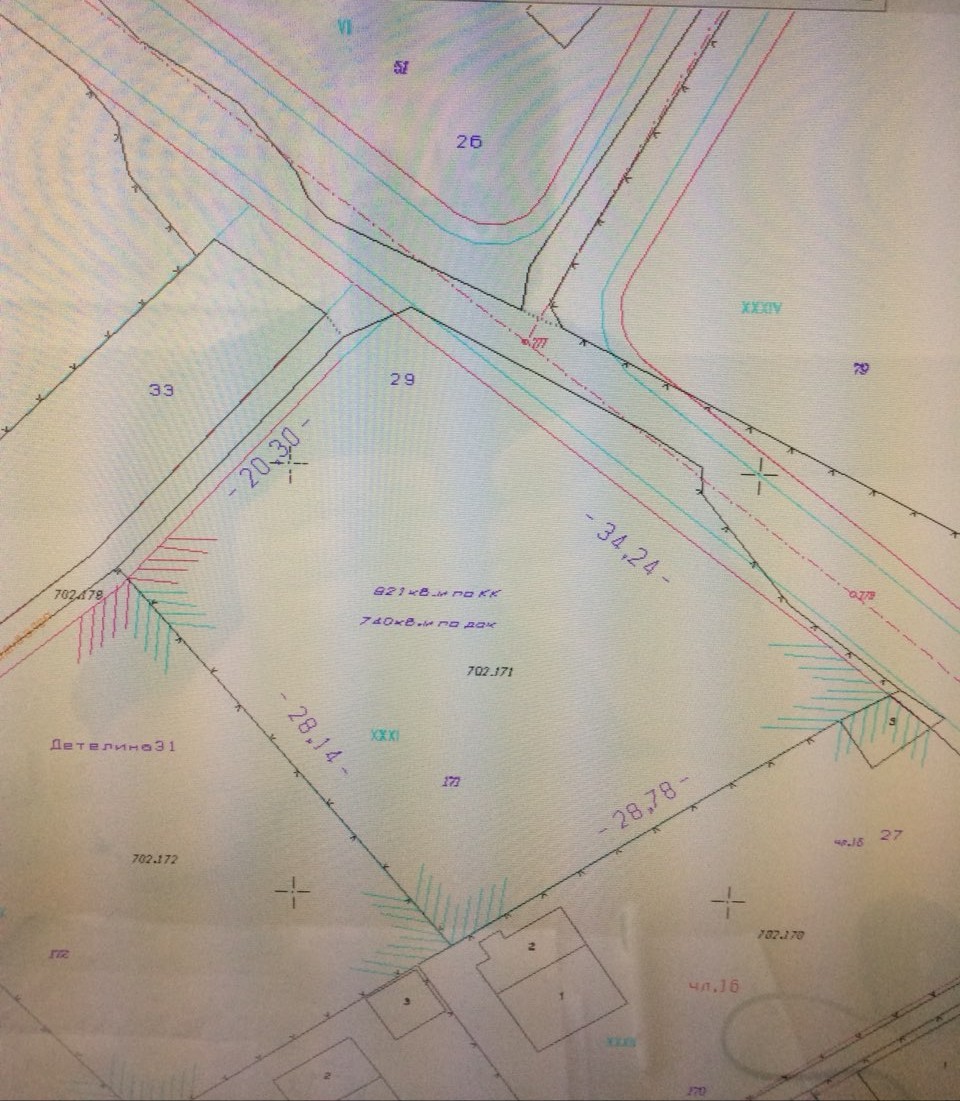

От всички скици, само на тази има цифри върху улицата, но едва ли са коти това..

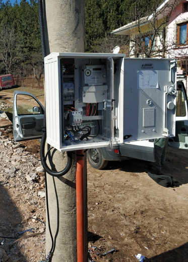

Пуснаха ми 6KW трифазен, към 670 лева беше. Фирмата е EVN. Дойдоха първия ден и сложиха нов кабел от 5 стълба по-надолу, че досега не била предвидена къща на моя парцел. На другия ден монтираха таблото и лампата над нея. Досега - четири години, проблеми с тока не съм имал. С Вик-то стана аналогично като при теб: 60-70 лева и разрешение за присъединяване мисля беше. Постоянния договор с тях преди месец, след пломбиране на водомера.

При мен стълба на комшията е на 20-тина метра от моя имот, та сигурно ще ми сложат още един с лампа и табло.. Иначе в таблото на комшията има място за още една партида, но едва ли ще ме захранят по въздух или под земно, ако става..
Това са номерата на осовите точки, питай геодезиста за котите на осовите на картинката, трябва да ги има.
После гледаш от теренната снимка какви коти пише и виждаш на къде ще бъде улицата.
Като поръчаш проекта би трябвало който ти прави вертикалната планировка да се съобрази с тях. :partyman:

Най-добре наистина би станало от комшията - и най-бързо. Подземния кабел за мен е за предпочитане. На моята къща така го направих, не пречи на по-голяма техника ако влиза. И зимата също не го мисля :) Би могъл да ги попиташ. Комшията не го бърка, а и не зависи от него, тъй като таблото е на енергото.
nikolov333 - майстор
С комшията ще се разберем/на комшии съм много доволен, че случих/, а и той ще съдейства за партидата, понеже е пенсионер от енергото и има парафите..
Ще питам пак, че вчера като говорих с годезиста, каза че в общината нямали нивелетен план, но за точките не знаех, че може да имат коти . :prayer: :partyman:
