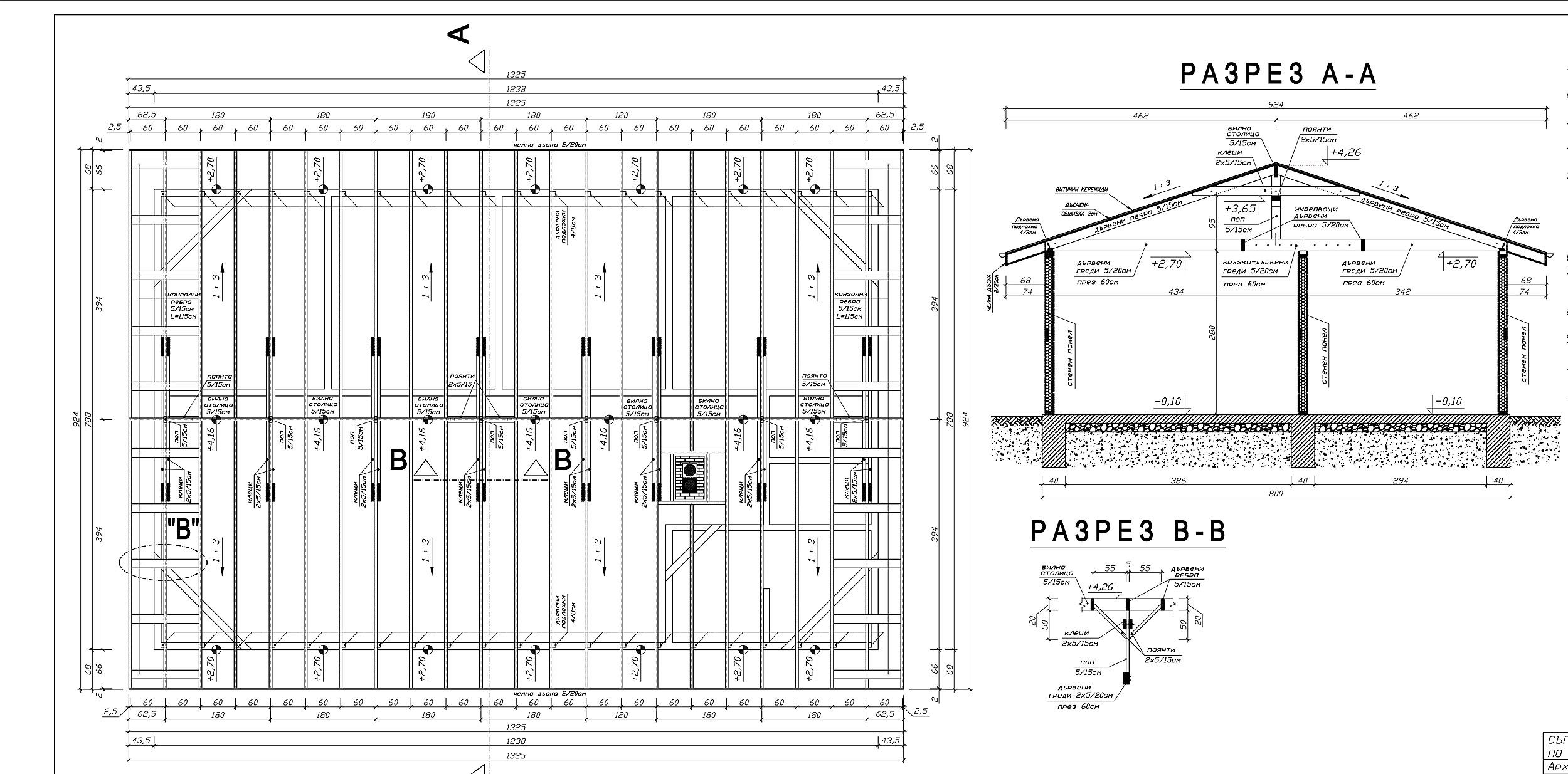

Вместо да гледаш видео, да беше почиракувал месец-два. Щеше да разбереш дали ставаш за тази работа. Майсторите обикновено са темерути и /видео/наблюдението само ще ги раздразни. Както и всякакъв контрол от профани. Аз се учех във времето, когато майсторът можеше да изгони от обекта всеки без проектанта и техническия. И го правеше.
Я малко подробности, как ти е премостен таванът над дневната?
Като говориш за осб срещу гипсфазер, какви дебелини?
Прозорците ги виждам - доста са, което е супер, ама къде и какви са диагоналите по проект /северна и южна фасада/?

С огромно удоволствие бих почиракувал и си го мислех, ама първо няма къде, второ, много скъпо обучение ще ми е, за съжаление не мога да си представя да се откажа 2 месеца от доходите си в полза на чирашка надница. Ставам за всякаква работа, много над средното съм сръчен. И с удоволствие бих работил нещо с ръцете си да си вадя хляба, ако можех да вадя толкова пари колкото вадя с акъла си.
Тоя ми майстор е интелигентно, сравнително младо момче, и като го питам/контролирам си прави труда да ми казва и да ми обяснява. Освен това е приятел на мой приятел, не е съвсем хванат от гората.
Прилагам скица от конструктивна част за премостването. ОСБ-то е ОСБ 3 1см за отвън. Гипсфазера не съм го мислил сериозно. Кажи повече за него - изобщо алтернатива ли е?
За кои диагонали питаш? Ако е тези, опаянтващите - нямам такива. ОСБ-то играе тази роля.

ОСБ 1 см направо го отпиши като материал! Направи си труда да го видиш наживо каква хуйня е и прецени дали обикновен фазер 5 мм не е по-надежден. Гипсфазер е много по-добре. Външно никога не бих сложил осб, хората са измислили циментфазера /едновремешния етернит, ама без азбест сега/. За мен е глупост конструкцията да се държи от обшивката, ама не съм аз да задавам...
На пръв поглед доста грамотен проект, клещите е по-удобно да са 3х15 за да уплътнят крепежите /освен ако не са с болтови връзки, ама е излишно/. Няколко връзки хоризонтална греда-ребро няма да са преразход. Когато билото е изместено от носещата стена е по-добре да има подложна столица.
Наклонът на покрива е много лесен за смятане - двускатният е минимум 15 за битумни керемиди. Взимаш височината на кота корниз /2,7 м/ и ширината осево /4,30 м/ и от съотношението между тях получаваш коефициент 1,6. Това означава наклон от 16-17 градуса /прибл. 1:6/, билен стълб около 70 см. Това е хармонично като математика и в нормите за битумен покрив. В проекта 1:3 е щото насело така правят, без грам мисъл. Освен това четирискатен е по-красив и по-устойчив, конкретно при битумно покритие няма съществено оскъпяване.
