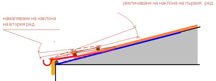

И ще станат едни "дунавски вълни"
не мислиш ли :?
И все пак ската е прекалено нисък? Подлизването е в кърпа вързано и довеждането на мушамата до улука е абсолютно наложащо. Свалянето на улуците наистина е "мисия невъзможна" ... почти.
докера - специалист
Както се вижда от снимката с нивела , дори с това късо парче ламарина е водоравно , но ако сложи поне двойно по дълго парче ламарина , наклона вече ще е задоволителен , ми се струва ....А керемидите няма да променят наклона си , защото нивото и на контра летвите , и на основните не се променя.

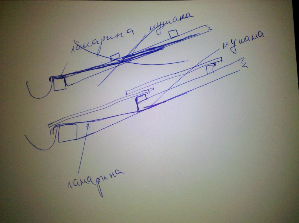

докера - специалист
Тани , само за уточнение - първите два реда на дървената конструкция нацяло ли ще ги разковаваш и махаш ? Защото ако е така , направо пускаш лист ламарина с ширина метър , примерно , по цялата долна част на ската , застъпваш го с мушамата , наковаваш контри до първата напречна летва отгоре и готово....
Нещо такова

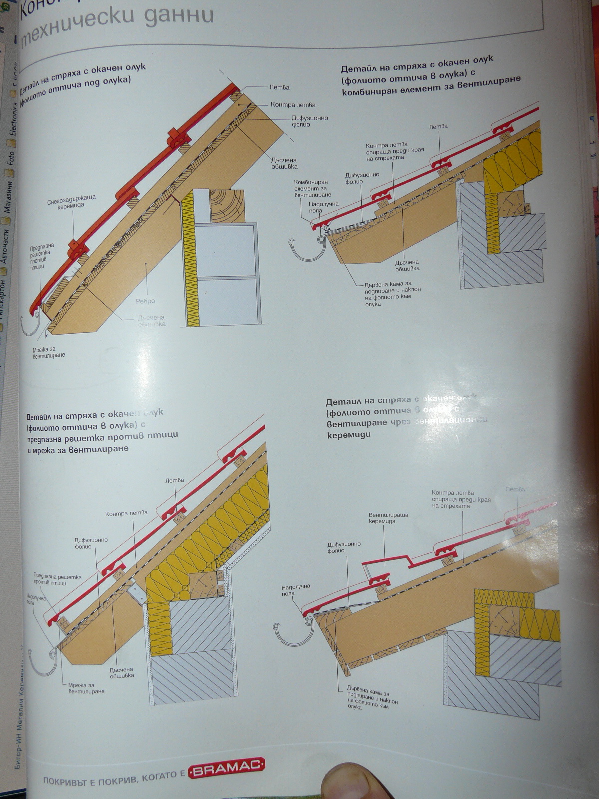

Вадим Владимиров - специалист
Ако ползваш оригиналния детайл на "Брамак", има и вариант без сваляне на улуци.Просто хоризонталната дъска(шперплата) я нарежи на размер, който е между скобите на улука.Малко е бавно, но е по-добре от демонтажа и монтажа на улуците.

Благодаря на всички включили се! Особено на Вадим , който с картинката си ме провокира да се сетя за поговорката:
Два дни писане по форумите и една седмица експерименти по покривите спестяват десет минути четене на документация!
Преди да пусна темата потърсих в сайта на Брамак необходимата ми информация, но открих доста подвеждащи видеа
http://www.bramacacademia.com/?page=31
, които ми обясняват как да изкарам водата ПОД улука , а аз ясно си спомням , че трябваше да е В улука!
Така и не намерих откъде да изтегля конструктивни решения :
http://www.bramac.bg/download.html

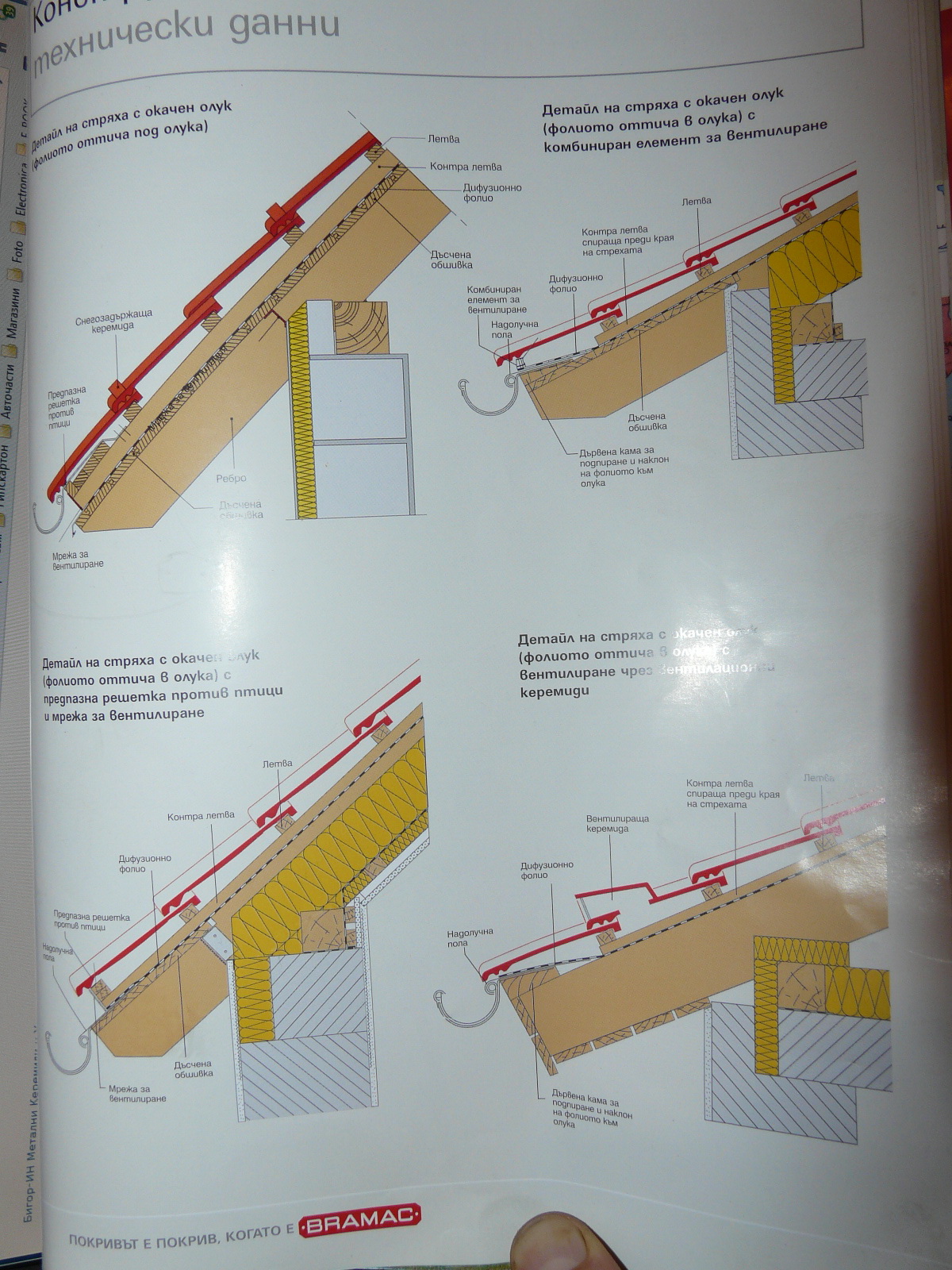

След картинката на Вадим обаче, се сетих, че света все още не е само онлайн и се разрових за хартиен носител и дори открих в архивите ми с каталози
и Еврика
Цели четири варианта на ПРАВИЛНО изпълнение без елемент на творчество!
Утре ще видя кой ми е най-подходящ и ще си работя по технология!
Благодаря още веднъж на всички и се надявам да се справя!
ПП ехее , ама колко сте бързи! Докер, именно това от последната ти скица реших да направя, като видях картинката на Вадим. Вадиме, смятам да ползвам ламарина , защото шперплата е дебел , а и е нарязан на около 20 см ( не си спомням точно - утре ще премеря , че май беше повече като гледам широчината на челото) . Може и само ламарина. Фолиото от предишната ми картинка беше ако ще режа само между втората и третата летва. Ако ще махам контралетвата от втората летва надолу , то ламарината може да е цяла и няма да има нужда от фолио. Където е невъзможно заради дъската , за която са захванати улуците , само там ако се наложи ще се осигурявам и с фолио. Смятам да залепям фолиото за ламатината с обикновено двойнолепящо тиксо. Дали ще е проблем :?
