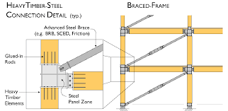

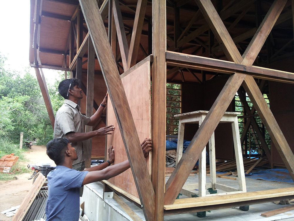

чет яну 09, 2020 12:17 amschuldiner написа:
Сравнение за щетите на дървените къщи Кобе 1995 и Тотори 2000 г.
https://www.iitk.ac.in/nicee/wcee/article/13_1255.pdf

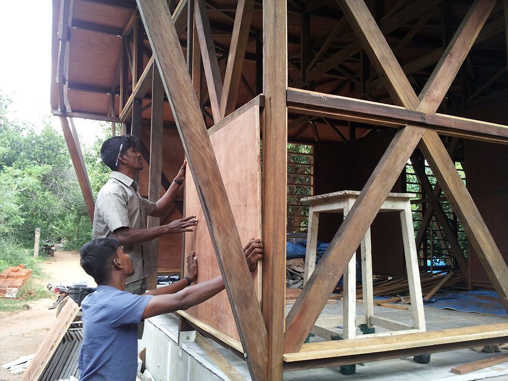

То няма какво да се коментира - качествен материал, добри дърводелци, собственикът да си поддържа къщата и изкарват по 100-200 години въпреки земетресенията.
За България какво да кажа? Всеки, дето му се срещат ръцете и го слуша главата може да си построи прилична къща. Дървена - още по-лесно. Пък дали ще е американска, руска или по нашенски - все тая.

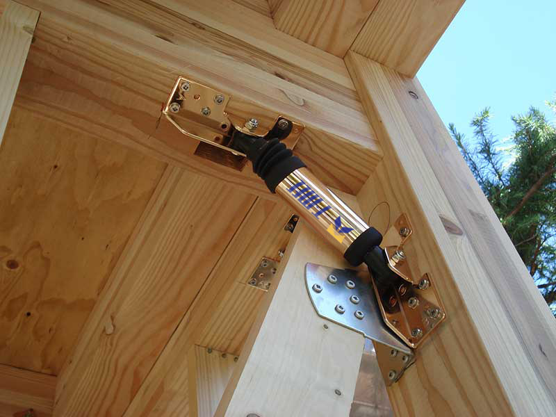

И да думка диагонали, ако пък жената се опъва, тогава ги поразрежда и слага ей такива джаджи и дори може да накипри дървеното къще с керамични керемиди!
http://www.tokiwa-system.com/damper/
Ако пък, естетиката е стигнала до рафинираност, напълно се махат тирантите и се слагат, поне 4бр. стоманени колони с масивни основи, работещи и като конзоли- на огъване, освен на традиционният натиск.
schuldiner - майстор
BLUE, първо щях да кажа, че на амортисьора не му е там мястото, ама изпих едно кафе и загрях за какво служи. Ами хитро е и сравнително евтино решение.
Щото офроуд-амортисьор за 200 лв. няма да свърши работа? Има да "гаси" под 5 км/ч на 2-3 тона - не е ли същото?

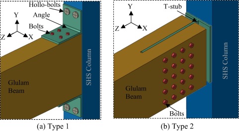

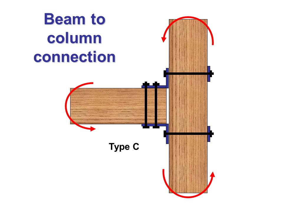

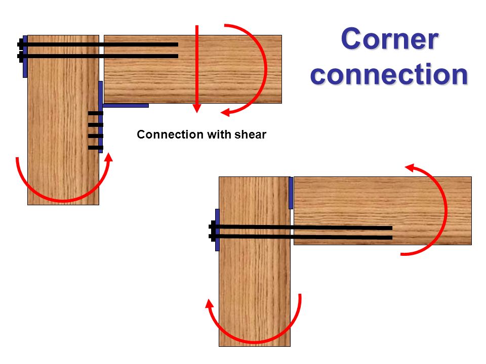

пет яну 17, 2020 8:57 amschuldiner написа:
ПП "Колони, работещи на огъване" ще те разберат грешно. "Против огъване" е по-ясно за не-инженерите.
Съгласявам се и пояснявам:

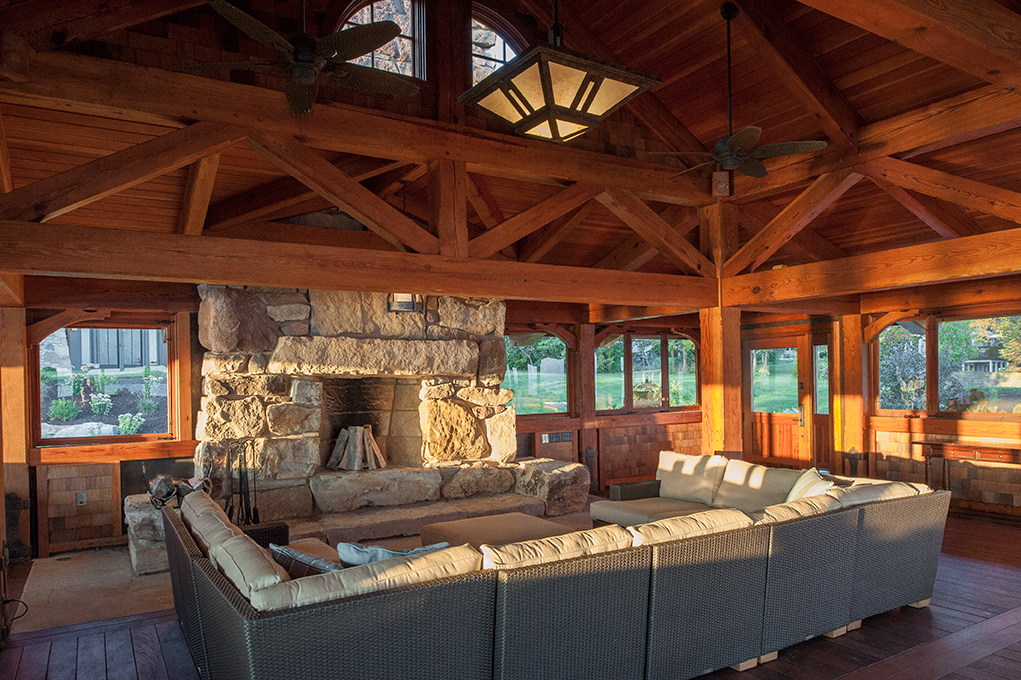

Много хора се влюбват от пръв поглед в натъкмените, изцяло дървени къщи-експонати и чак като започне проектирането и къщата придобие окончателните си параметри се разочароват, че всекидневната не може да стане по-голяма, или входното антре по-широко, защото има диагонали или дървени панели, които за да си вършат работата, трябва да бъдат поставени на точно определени места. Тук веднага можем да направим паралел с безгредовата плоча, която много елегантно се справя с посоченото затруднение и дава възможност за икономични отвори на по-тясната страна от порядъка на 6-7 метра.
Съвременната дървена къща има 2 основни конструктивни проблема:
1..Постигане на по-големи отвори.
2..Сеизмично и ветрово осигуряване-хоризонтални сили.
Първият проблем се решава чрез използване на:
1..Пълностенни дървени греди с големи напречни сечения.
2..Дървени ферми с метални плочи.
3..Лепени дървени греди.
4..Стоманени греди върху дървени колони.
Вторият проблем, налага да се излезе от уюта на дървото и да се ползват ст. бетонни или стоманени колони. Което никак не се харесва на дървените пуристи(pure).
Става въпрос за няколко броя такива колони, разположени ненатрапчиво на подходящи места, в повечето случаи скрити визуално.

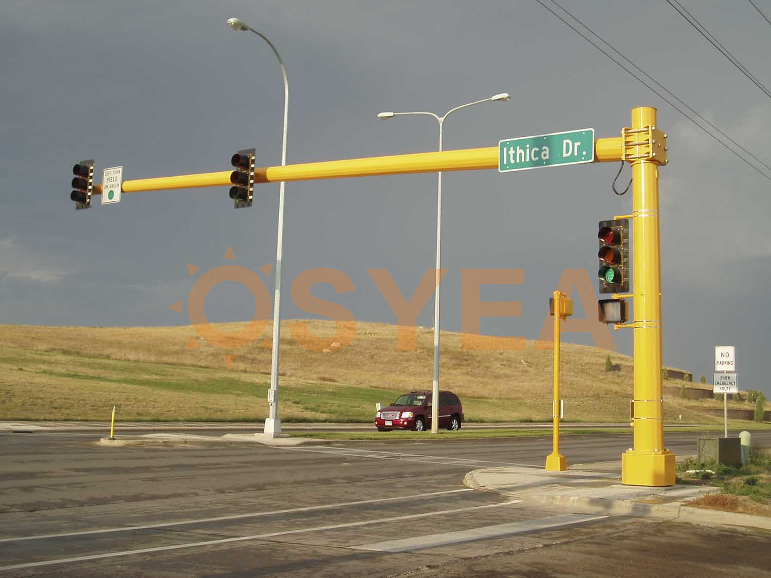

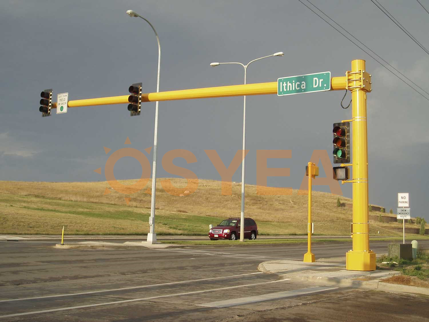

На снимката по-долу
имаме светофар, състоящ се от колона и конзолна греда.
Колоната е натоварена основно с два товара:
1..Натиск
2..Едностранно огъване в посока на конзолната греда- При наличие на силен вятър или земътръс съвпадащи с посоката на огъване от статичният товар, нещата се сумират.
Подобен тип колони, могат успешно да се ползват в съвременната дървена къща.
Разбира се могат са се ползват и връзки, които са в състояние да предадат определена част от момента, но трудно биха се справили изцяло с проблема при едноетажни сгради разположени в
сеизмични и ветровити райони.
BLUEPUPIL-2 - специалист
Дървените къщи ще продължават да очароват. И ако в конструкцията им се инкорпорират някой от горните предложения, имат всички шансове да се превърнат в шедьоври.
