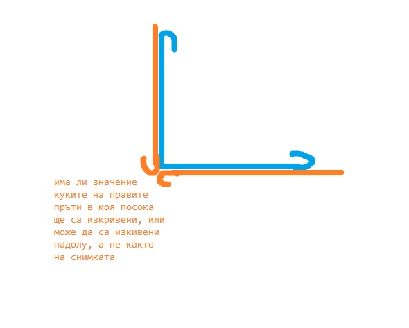

Благодаря. А как да изчисля къде точно да са снадките на надлъните пръти, щом само един от четирите може да се снади, но не и всичките 4? Долкото разбирам, снадките не трябва и да са в една равнина.
Пояса е правоъгълник със страни 8,5м.
Защото попаднах на това, което напълно противоречи на гореспоменатото( и четирите пръта са снадени на едно и също място)
ПП всъщност са 6 пръта

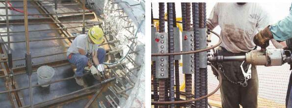

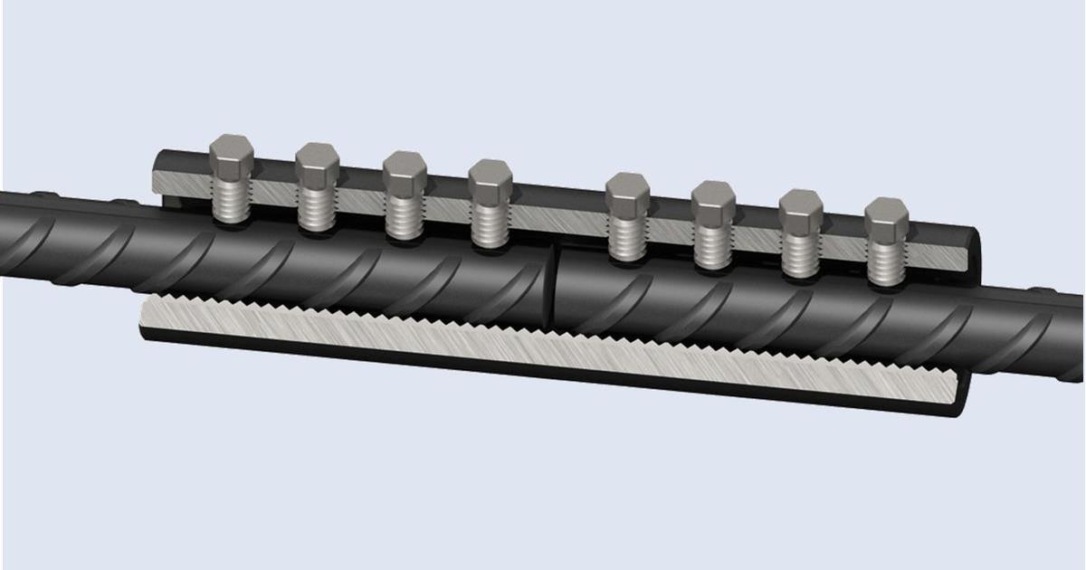

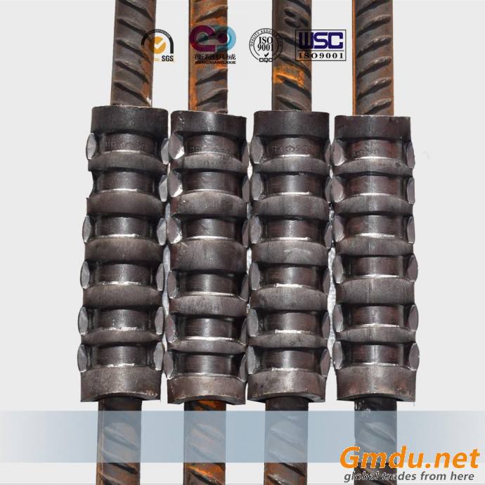

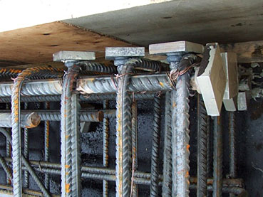

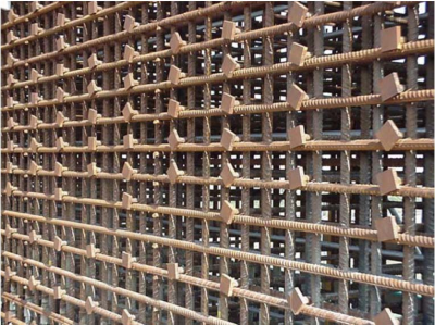

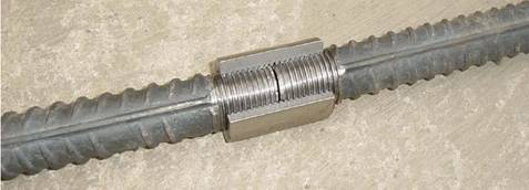

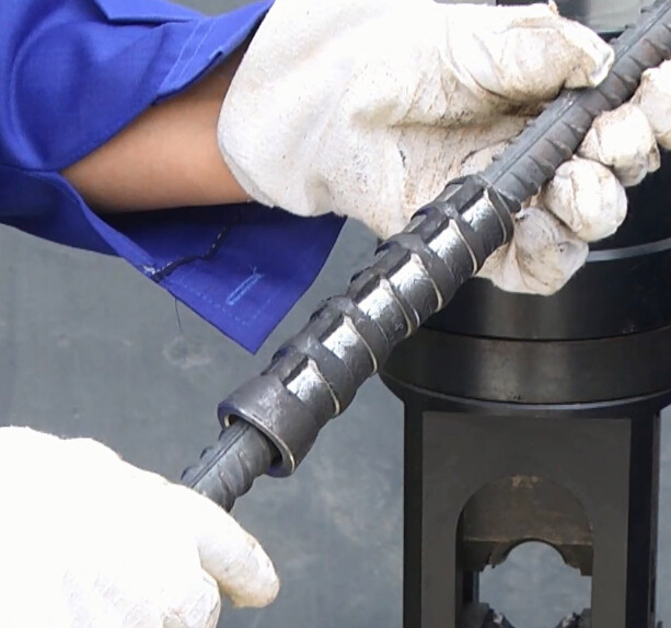

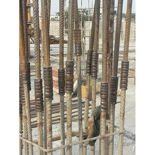

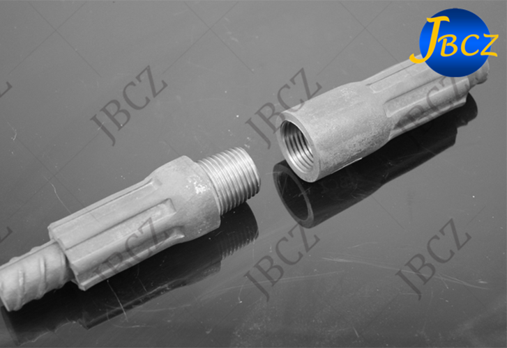

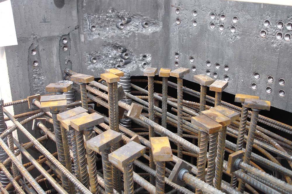

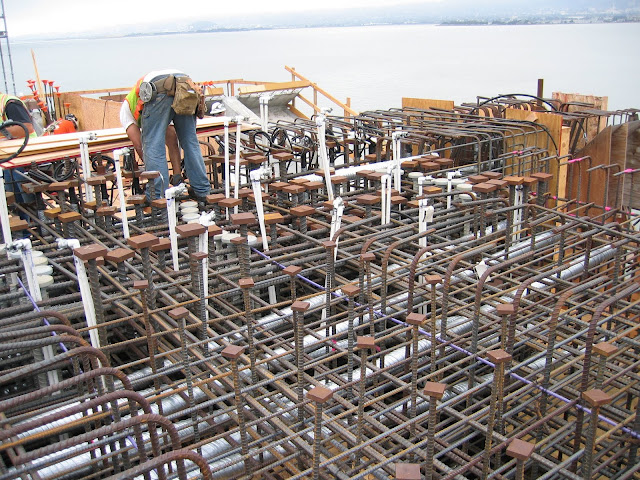

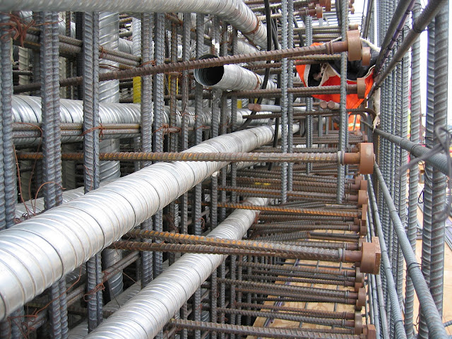

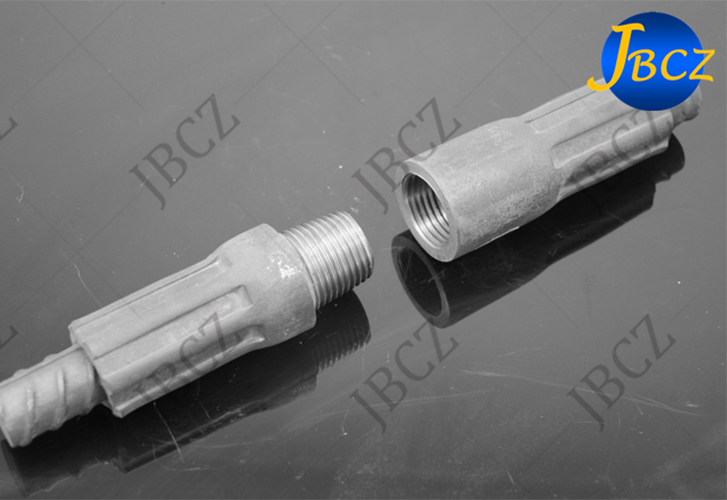

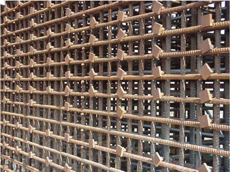

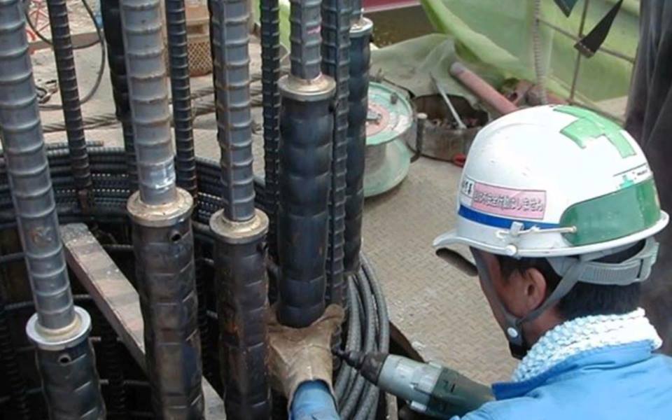

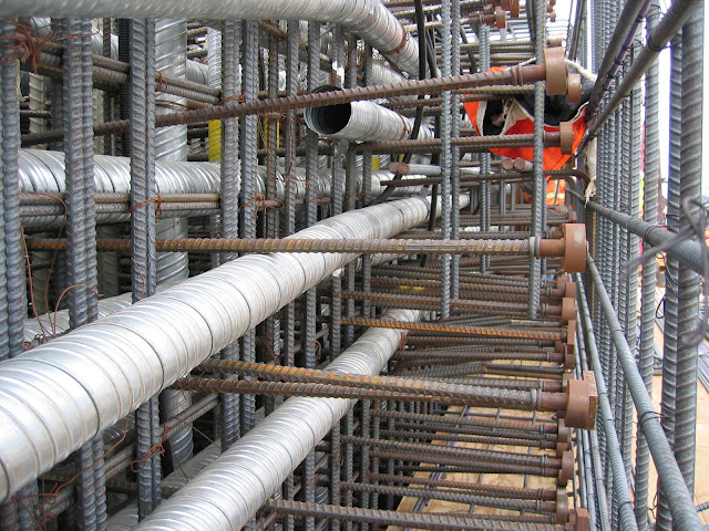

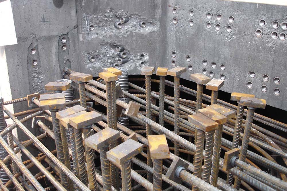

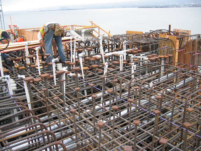

вт авг 21, 2018 8:33 pmРуди написа: === колегата предпочита да налага допълнителни правила ===От любов към ближния и защото го прави за себе си. Иначе за блоковите новодомци има по-бързи и спестяващи време и пари технологии и high-tech похвати, ама аз избягвам да се задържам за по-дълго от необходимото в такива градежи. === Показаните по-долу три типа механични връзки за арм. пръти са си лично мои измишльотини.
