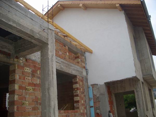

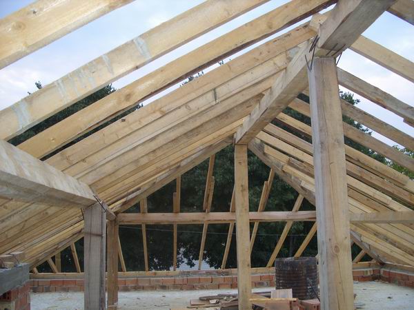

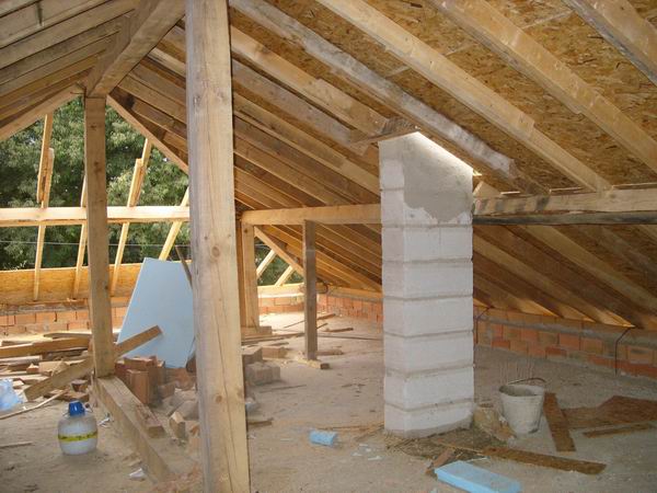

Добре е станало, мисля, че за тъщата по-доброто място е между коментираните вече столици и надзида.

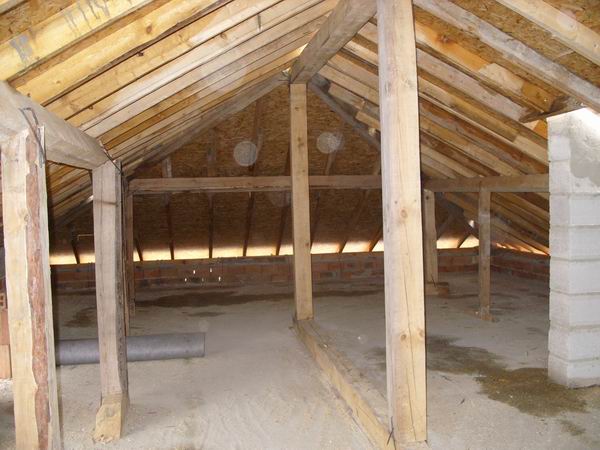

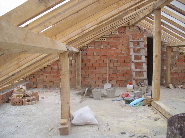

Това което забелязвам е, че са под ъгъл. Сигурен ли си, че трябва така? Доколкото съм забелязал скатовете упражняват натиска и за плъзгане, (ако мога така да се изразя). Надявам се ме разбираш. Т.е. тези столици покрива се опитва да ги завърти.

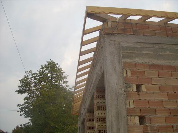

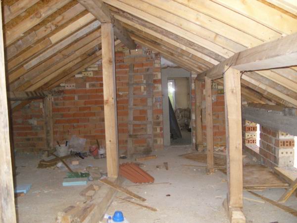

По всичко личи че днеска май са привършили с дървената конструкция, щом са наковали и челните дъски.
Последните лично сме си играли да лакираме с жена ми на 3 слоя - грунд, лазурен лак и накрая яхтен лак. Не всичко опира до пари - просто нямаме вяра че някой майстор ще го направи по-качествено от нас.

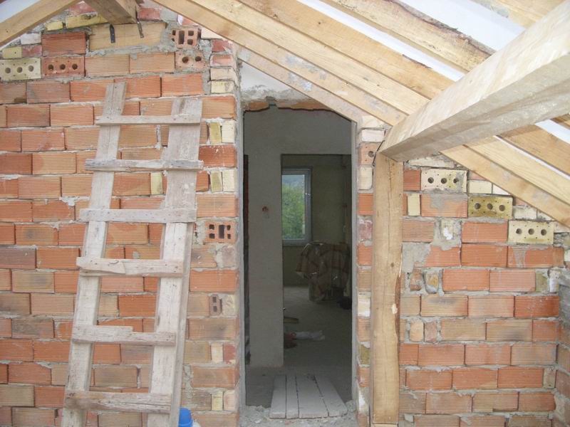

Скелета изглежда добре, само на 1 място нещо не ми харесва съчлененито на малката столица и попа, ама нейсе, на хиляди км мога ли да преценя вещо.
И рамката на вратата е станала малко по-проходима,ве4е няма опасност от големи цицини на влизане.

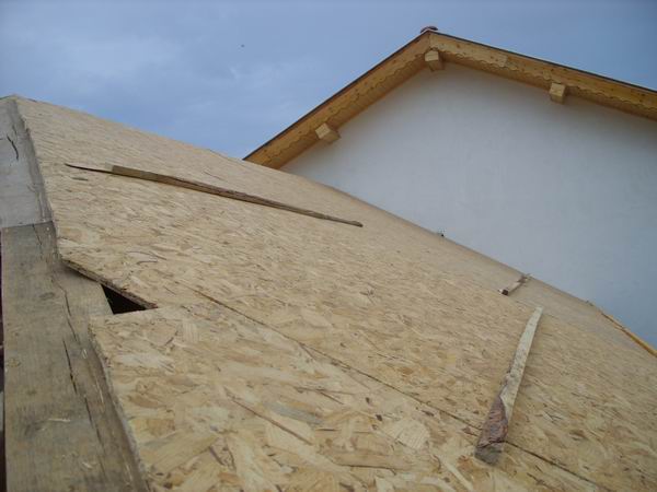

Утре най вероятно ще мятат да коват ОСБ-то, пак водоустойчиво го взех тая година, демек ОСБ 3 , но по тънко от миналогодишното - 11мм. Все пак изглезда здраво.

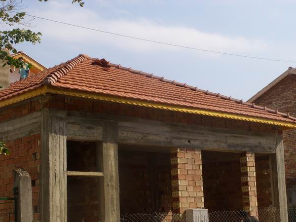

После следва фолиото (пак Брамак универсал) и наковаване на летвите - вертикални и хоризонтални. После керемидите, да видим как са ги направили макетата.
Някакви идеи как да се слагат капаците на керемидите, тоест с какво да се замазват ? Монтажна пяна или нещо друго?
Или класиката - хоросанче с повечко цимент.

Justy - майстор
Сам го казваш - пяната изложена пряко на слънце старее.
Като гледам - 50 виетнамеца можеш да пуснеш под наем :lol:
pipbel - майстор
За стареенето знам. Разбира се че ще се изреже и ще се подмаже пяната с тераколче.
Въпроса е дали няма да стане по здраво и естетично с нея отколкото с вцр-р ?
Някой правил ли го е?

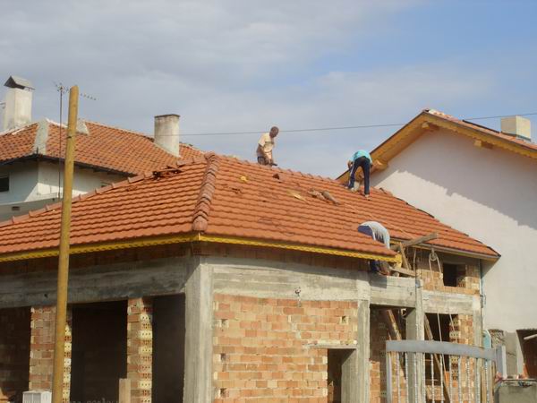

pipbel - майстор

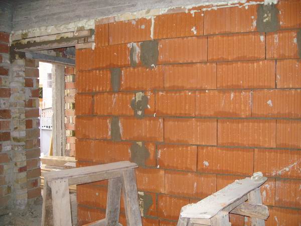

Такаааа, 2 от скатовете ве4е са покрити с ОСБ, изградили са и таванната част на комина, на 90% и вътрешните стени са вече готови.
Еййй, никой не дава професионално мнение за капаците...... :sad:
Domashen_maistor - специалист
Ако капаците са брамак, може да ги ковеш. Има схема за сух монтаж, нема мърданката.
tassel - специалист
Нашите капаци ги подмазваха с вар. Техника каза, че това е по-добрия вариант, отколкото без подмазване. Сложиха някакъв оцветител или оскидна боя ли, забравих вече и цвета стана почти същия. Много добре се получи. А къде си я спретнал тази къщичка, ако не е тайна?

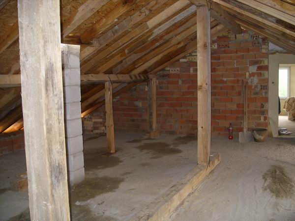

Днес вече мога да обявя грубия строеж за приключен.
Тъкмо получих малко снимки от къщи.
Следобед ще подмажат капаците и това е. Големия зор свърши.
Следват довършителните работи , ама вече всичко е "на сухо" дето се вика.
Само пари да има....... :wink:
