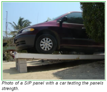

От уважение към четящите форума(хора с разнородна професионална квалификация и интереси) пишете пълното име-Структурни изолационни панели-и за да не се повтаряте при повторното им споменаване може да пишете-(СИП).Най-хубаво ще бъдe(вярвам модераторите няма да имат нищо против) да се тури и английското им название-Structural Insulated Panels (SIPs)-така се отваря пътя към хиляди страници информация посветена на въпросната технология.Снимката по-долу илюстрира жилищна сграда в САЩ построена по дискутирания начин.
https://www.google.bg/search?q=Structur ... 80&bih=913
http://citybuild.bg/news/strukturni-izo ... neli/14747
Структурните изолационни панели (СИП) са висококачествен композитен строителен материал. Съставени са от дебел пласт изолационна пяна, инжектирана между две структурни плоскости, поради което СИП понякога са наричани "сандвич" панели. Твърдата синтетична пяна осигурява високи изолационни качества, докато двете структурни плоскости осигуряват цялостната устойчивост, якост и стабилност на системата. Най-често като структурни плоскости се използват OSB (oriented strand board) или FCB (fiber cement board), а пяната е EPS (expanded polystyrene), XPS (extruded polystyrene), PUR (polyurethane) или PIR (polyisocyanurate).

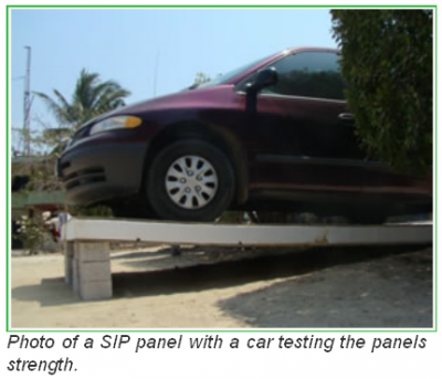

След бърз преглед на вносителите на Стуктурно Изолационни Панели (СИП)съм малко разочарован. Тъй като ,има компрометиране на основната идея на СИП ,а именно поемане частично или напълно на вертикалните и хоризонталните товари .Това което се предлага са СИП ,които се монтират към носещата конструкция без да имат носещи функций .А те, както е видно от снимката по-долу, могат да имат значителна носимоспособност. Затова ще се въздържа от препоръка в рамките на българския пазар.
