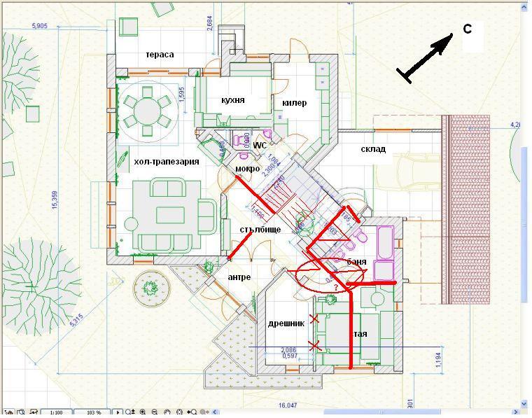

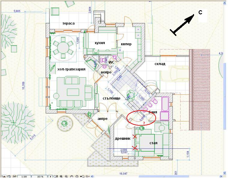

Колеги, дайте мнения и съвети за разпределението на този етаж.
Той е първи от двуетажна къща къща плюс подпокривен етаж.
Дрешникът вероятно ще се приобщи към стаята, но въпросът е дали да се направи банята с вход от коридора или да остане така.
Проектът е в много суров вид и са възможни както козметични, така и радикални промени.
По-късно може да покажа и другия етаж.
На отзовалите се, благодаря предварително. :)

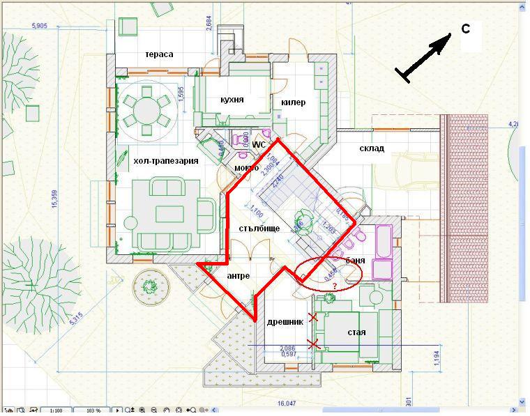

ribnikolaevi - майстор
Къщата е добре ориентирана спрямо посоките, само това антре на юг не ми се връзва.
Също така дрешникът е с по-добро изложение от спалнята. По принцип доста бих пипнал в този ъгъл. Скоро проверих, че може да се направи евтина система от две врати /с електромагнитни насрещници/, така банята на първия етаж ще се ползва удобно и през спалнята, и през дневния кът /в този случай вероятно повече като втора тоалетна/.
Голямата тераса на югозапад е предимство, тъй като слънцето няма да ти пече в топлите вечери, в които пиеш ракия.
Стълбите са доста разточителни. Ако държиш на подобна проява на лукс, тогава моето разпределение не става, но трябва да пуснеш и втория етаж, за да се помисли по-адекватно.
И друго, дневния кът ми се струва мащабно малък. Имам предвид - много площ за фоайета и стълбища, а там където се обитава - площта е свита.
Особено ако има малки деца, те имат нужда от пространство, където да си обикалят. И за предпочитане е това да не е само детската стая, за да има общуване и общност. Това го казвам от опит, в днешния забързан живот, по принцип няма специално време за общуване, между другото се водят и разговори.
Master_Kenobi - V.I.P.
ОК, благодаря.
За сега трираменната стълба с "око" е по задание. Не може да се пипа. Освен това, ако се направи двураменна, както си посочил, няма да се събере в тези размери.
Много не ми стано ясно какви промени си направил при входа за хола, но ако се изпълни даденото с червените линии там, няма подход към WC и килера от коридора. :?
За дрешника писах вече, че ще отпадне, но вторият вход към банята от където си показал е невъзможен, защото там надолу са стълби за мазето.

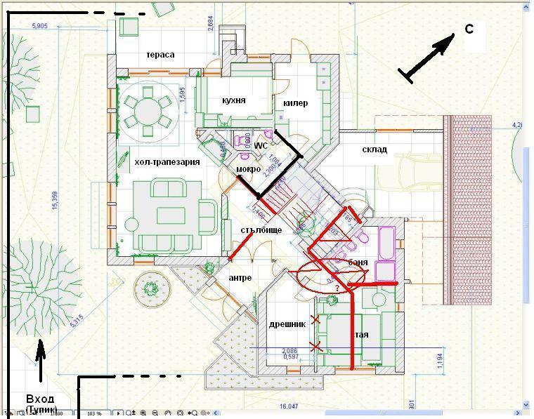

За мястото на антрето принципно си прав. Проблемът е, че подходът към парцела е през тупик, който идва от посока точно Ю-И. Тъпо ще е да обикаляш цялата къща за да намериш входа, ако е някъде от север примерно.
Освен това обемът на антрето стига до тавана на 2-ри ет. и ми се струва, че е доста красиво така плюс стъклената фасада.
Но си прав, че трябва снимки и от 2-ри ет. за цялостно впечатление.
П.П. Имотните граници и подхода са условни и не са в мащаб.
ribnikolaevi написа:
При обща площ на етажа 160 кв. м., стълбище, площадка и антре заемат 25 кв.м., тоест - 15%. Не е лошо за къща.
Но ме навеждаш на мисълта да се отвори още едно крило на вратата към хола (забележи, че е отворът е до тавана). И тогава, при отворени врати, холът, площадката и антрето могат за са един обем - да търчат деца, както се изрази. :)

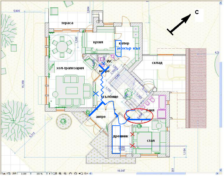

panalov - специалист
Килера изглежда по голям от кухната и има много врати .
Практично погледното и трите врати са нужни но според мен може
да се премахне едната врата и да се намали килера за сметка на кухнята.
Също така мокрото помещение и WC -то не може ли да се обединят и да се получи 2-ра баня,така ще имаш 2 бани, едната обща за къщата и една само за спалнята, за която мисля че е много удобно.А и при 160 м2 мисля че са си нужни 2 бани
входа е от към антрето
Последна промяна от panalov на чет апр 30, 2009 1:05 pm, променено общо 2 пъти.

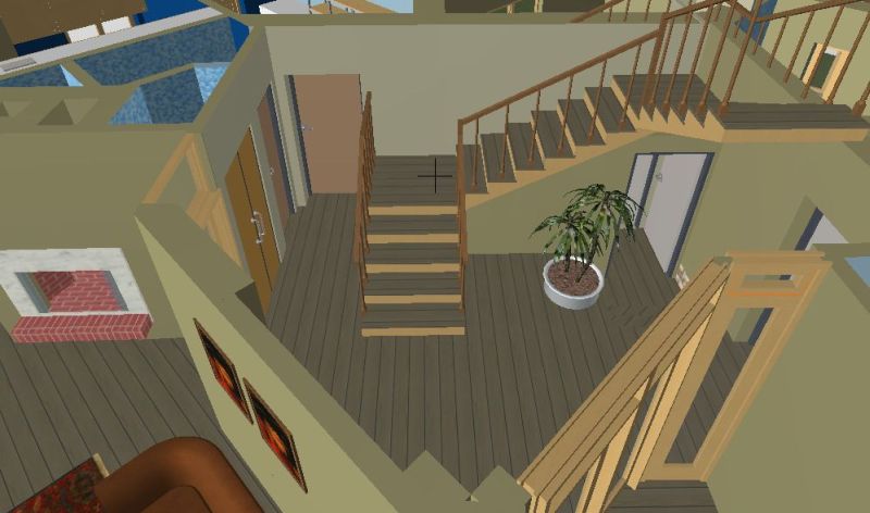

Какво значи чи стълбището е по задание? Според мен то е най-големия проблем за да се оформят по-добре зоните. Иначе е красиво, съгласен съм, стои много добре. Но стои въпроса - това стълбище с това антре и много компромиси със зоните за обитаване, или компромис с готиното стълбище, но оправяне на зоните за обитаване.
Не ми е ясна схемата - ти си проектанта и инвеститора иска точно това стълбище ли?
Питам за да знам в каква посока да мисля. За размерите на стълбата съм съгласен, точно затова питах за втория етаж.
Какаво ще се държи в този килер? Защо му трябва специален подход и да губиш площ за това? Килера е сравнително рядко ползвано помещение. Влизаш, оставяш си продуктите при зареждане и излизаш. Когато свърши даден продукт, влизаш през бокса и си го взимаш. За тоалетната и мокрото помещение - според мен при промяна на стълбата ще се намери решение. Дадох само принципни идеи, не съм навлизал в конкретика /изявих се като любимите ми архитекти - концептуалист :lol: /.
За входа на банята - зависи от ползвотелите. По принцип е най-удобно да е откъм спалнята.
Но ако има младо семество, което си се мотае без дрехи из стаите /още няма любопитни деца/, тогава е удобно да е по-централен входа. Преди да го отхвърляш категорично, обмисли още веднъж два входа.
Може някога след оран :-D човек да си съблече дрехите в мокрото помещение и да влезе директно в банята.
За стълбата пак - по принцип подобни стълби сме виждали в американските филми. Но там има и американска дневна - влизаш директно в нея. Затова и стълбата е пратена там, където най-малко пречи - до стената. А тук имаш специална зона за стълбата, а я правиш по такъв начин, че всъщност създава проблеми, вместо да ги решава. Наистина ми е интересно, че всичко подлежи на коментар, освен стълбата.

mim - специалист
ето 1 вариант от мен
това мокрото там е толкова малко, че... а килерът огромен, мисля че можеш да сложиш пералня и сушилня в килера и да стане неклаустрофобична тоалетна
и някаква плъзгащо-сгъваема врата към стълбите, след като те ще са такъв акцент в къщата, поне да им се радвате, а и да идва хлад лятото от тях, зимата затваряш и не топлиш цялото хале
