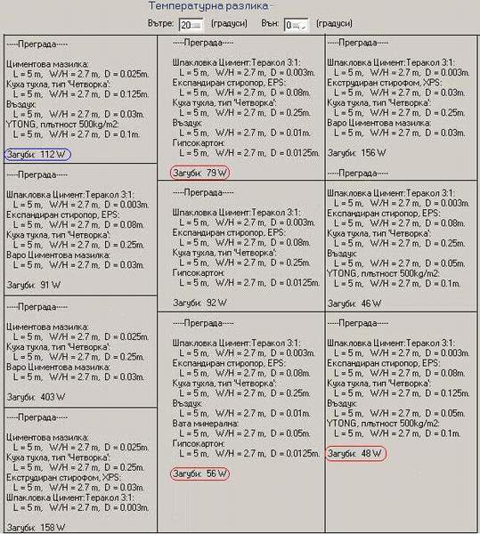

Направих набързо една сравнителна таблица, изчислена с калкулатора за топлинните загуби (благодаря на създателя му!) за примерна стена, изградена с различни материали и технологии.
В крайна сметка, първоначалната ми идея за ползването на "безплатния" изолатор въздух се оказа правилна, но не и съвсем ефективна по начина по който си мислех по-горе (оградено в синьо на таблицата).
Наистина, най-висока ефективност се получава, когато изолацията е поставена отвън.
Продължавам да обмислям вариантите оградени в червено.....
сравнение на варианти .....

Не казваш кой точно калкулатор ползваш. Най-добре авторът му (ако е от нашите колеги) да каже как и доколко вярно смята въздушен слой. :?
Др.вариант е да опиташ с него да сметнеш стъклопакет и да сравниш с масово разпространените данни.
