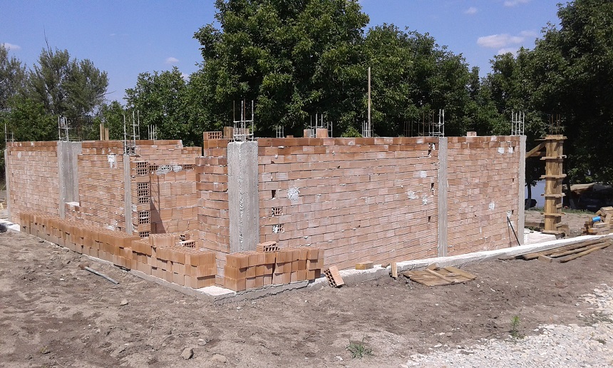

Тука голям смях настана. В може би най- сеизмичната страна в Европата (ако не броим Турция), стоманените колони, не са добре укрепени и въпреки големия разход на стомана нямат нужното съпротивление на хоризонтално натоварване. А пък не леката, стомано- стоманобетонна плоча, още повече влошава нещата. Вместо тежкия ст. бетон да се тури за колони и да тежи само на основите и да осигури сравнително евтино поемане на сеизмичнато компонента от натоварването и покрива да бъде възможно най- лек т.е. само стоманен без бетон, нещата са наобратно.

Тия фафли имат по голяма шумоизолация от стена изградена с тухла четворка.Ти винаги си на пълното отрицания щом къщата е построена не по твой вкус.Бъди малко по широко скроен.
Напротив, много добре знаеш, че моето къще е именно с термопанели. За разлика от показаните снимки моите стени ще са с дебелина 20 см. без вътрешната обшивка. 5 см термопанел + 15 см вата.
