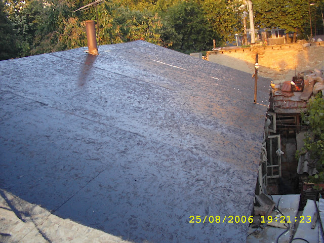

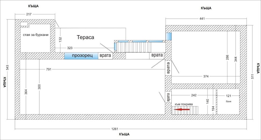

здравейте, бих искал да помоля за съвет как да си направя покрива. До сега беше някаква смесица от скатове. Решил съм да направя целия покрив открита тераса с някакъв мнооого малък наклон. Какво бихте ме посъветвали, как точно да го направя при положение, че отдолу са греди. Къщта е много стара и горе долу може да се каже, че няма основи. Пада се 2-етажна къща, като между 1 и 2-ри етаж пак е гредоред. Според мен ще се полуи доста добре, още повече че ще олекотя още покривната конструкция като махна всички скатове. Сега има таван, където само се гонят котки, мишки и е пълно с боклуците на 3 поколения рода. Та всичко отива на боклука, махат се всички скатове и става една голяма тераса отгоре с пергула за асмата, хладилник, маса, шезлонги и люлка.
прикачвам и два файла. Част от съществуващия покрив който ремонтиахме и чертеж на основата от долу.
Някой ако може и да го направи на триизмерен образ.... ще е супер.

не се изживявам като инженер-конструктор, ама скатовете си имат предназначение, дори и в "слънчева" Варна. Като намаляш наклона, сменяш разпределението на товара от покривната конструкция - вместо към носещите зидове (пояса над зида), отива повече към центъра на сградата. Ако е плоча - добре, ама на стар гредоред не е безобидно. В същото време снегозадържането се увеличава . А то не е за пренебрегване, както се видя последната зима. Абе иска малко сметки и задължително оценка на конструкцията отдолу.

Да направя и леки доуточнения. Мисля да махна целия покрив и да направя въпросния пояс над тухлите и да ревизирам целия краен контур където ще легнат гредите за пода/покрив. До сега къщата дядо ми я е правил с каквото му хрумни и както той си може така че няма пояс на тухлите отгоре. Просто тухления зид завършва и върху него са наредени гредите за тавана и от там нататък е доизграден покива с разни скатове както му е хрумнало. Като върху всичкото това имаше не знам колко тона керемиди, но цялата площ си беше керемиди. За 70-тина години въпреки всичкото това лаишко изпълнение на дядо ми къщата няма ни една пукнатина ни мръднало някъде. Преди година се хванахме с баща ми и махнахме почти всички керемиди и направихме ската на ново с воалит... или както му се казва на тази лента в случая зелена. До тук добре. Просто сега след като баба ми почина трябва да се поддържа и втория етаж и реших вместо да правя някакви кръпки за да махна останалите керемидени скатове, да отворя всичко, да ревизирам, да сложа бетонен пояс над тухлите, където трябва може и някоя колона да се направи и вместо да правя скатове, да си го направя като една голяма тераса. Гредите на тавана са много корави, и ако трябва ще сложа още, но горе смятам да си се ходи и да се пие и спи. Така че трябва да стане както трябва и да е здраво и да може да се ползва.
