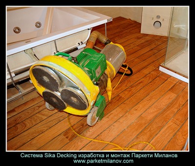

ако се монтира скара върху плочки в банята няма нужда от силикон ,прави се като скара с 3-6мм фуга и водата се отича в сифона.ако се редят плътно и сифона е вграден в дървото са необходими тези 5мм запълнени с черно за да може да се разширява дървесината и да не пропива в комшиите .
и двата начина са приложими и се правят според изискванията и визията на клиента.
parketmilanov - специалист
decking tik teak small.jpg www.parketmilanov.com
да раздвижим малко темата с една баня ....
още в процес на правене но скоро ще има и финални снимки
largo - напреднал
tuninghuman написа:
колега какъв е точно този 4ерен силикон, имаш ли представа, марка, цена, от къде?
Черното лепило е полиуретан, мисля че е специален за тика.
