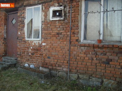

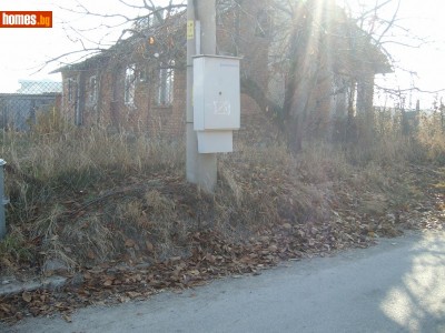

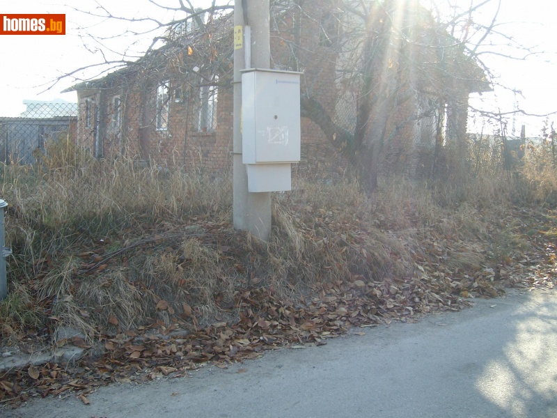

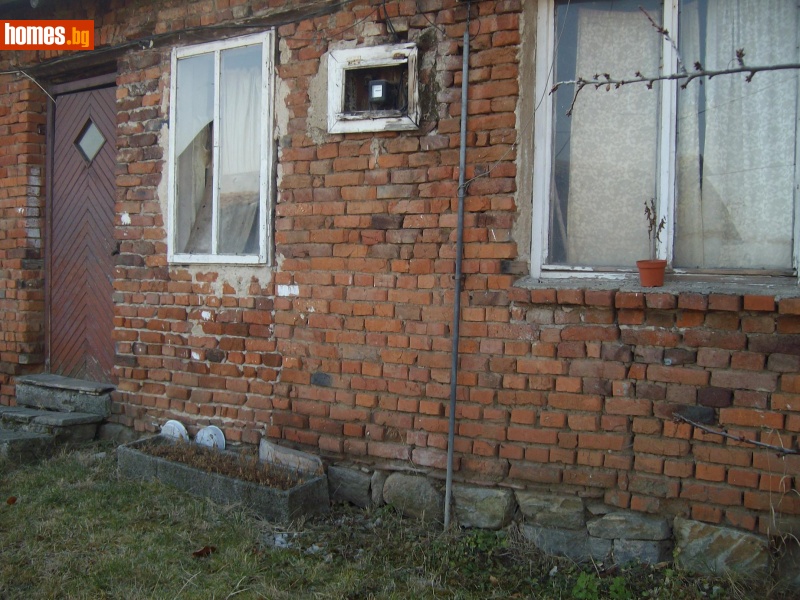

Sphinx - специалист
Такава къща, според вас, може ли да се ремонтира или няма шанс...
ebahti - майстор
Няма невъзможни неща :wink:
Sphinx - специалист
ebahti написа:
Мерси, но по-скоро се чудя следното:
тази къща би ли била стъбилна при земетресение например?!
И си мисля дали е възможно да се направи следното:
- външна изолация;
- смяна на дограми, врати, настилки и тн;
- смяна на ел и вик мрежи;
- бутане на вътрешни стени и преразпределение;
- построяване на пристройка;
Всичко това ако се направи тази къща би ли изглеждала като нова и би ли издържала 50 години да кажем :mrgreen:
