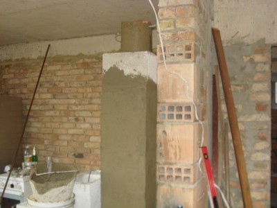

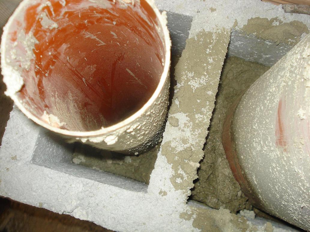

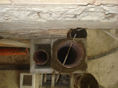

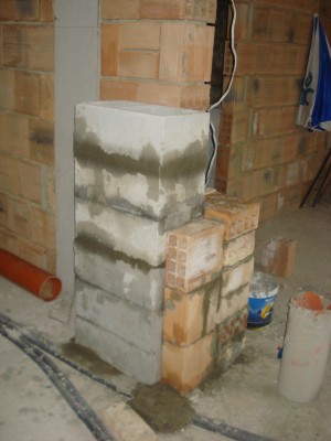

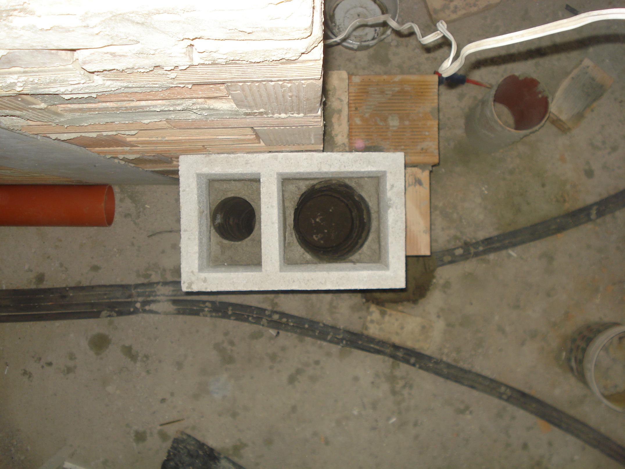

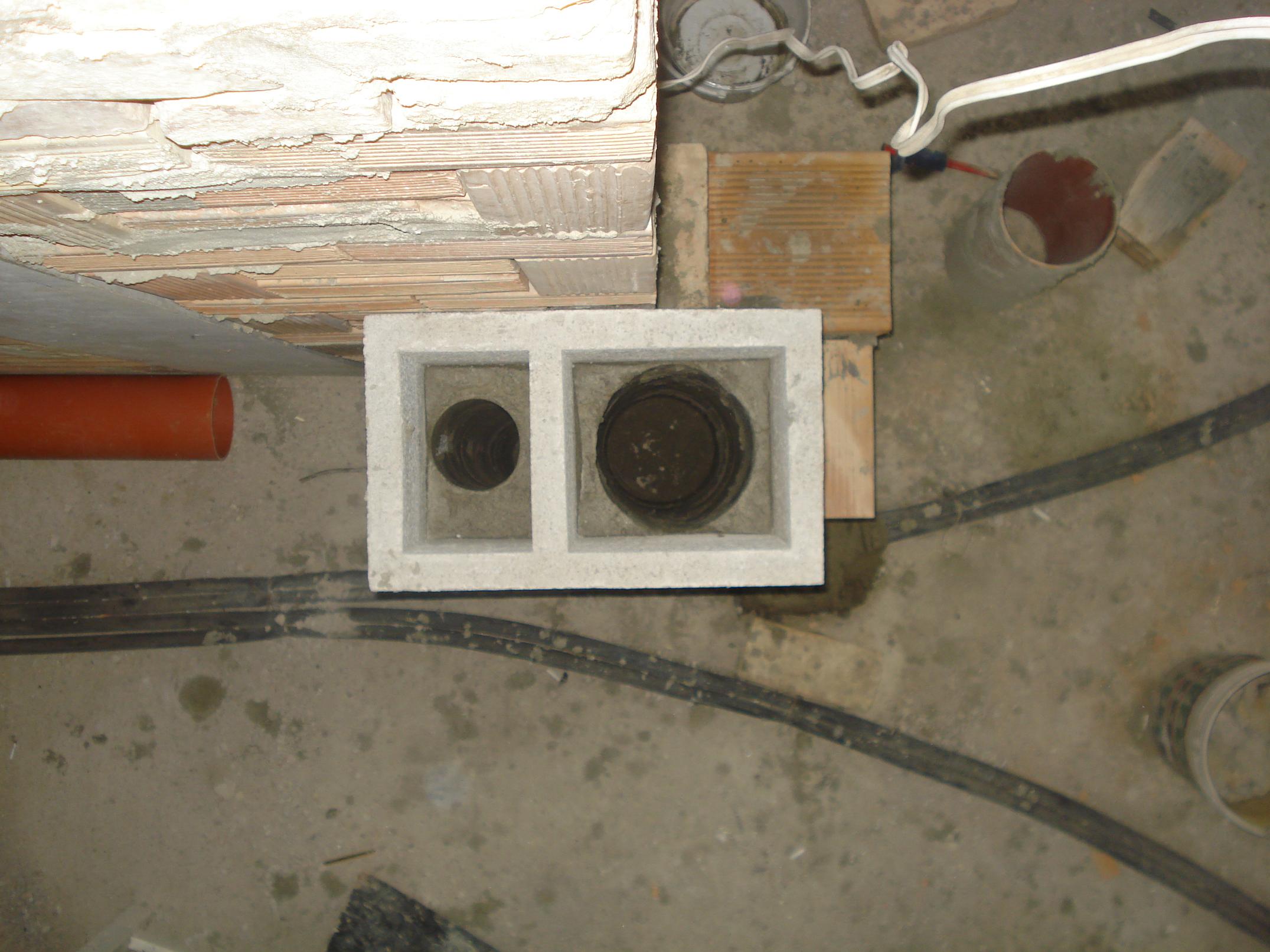

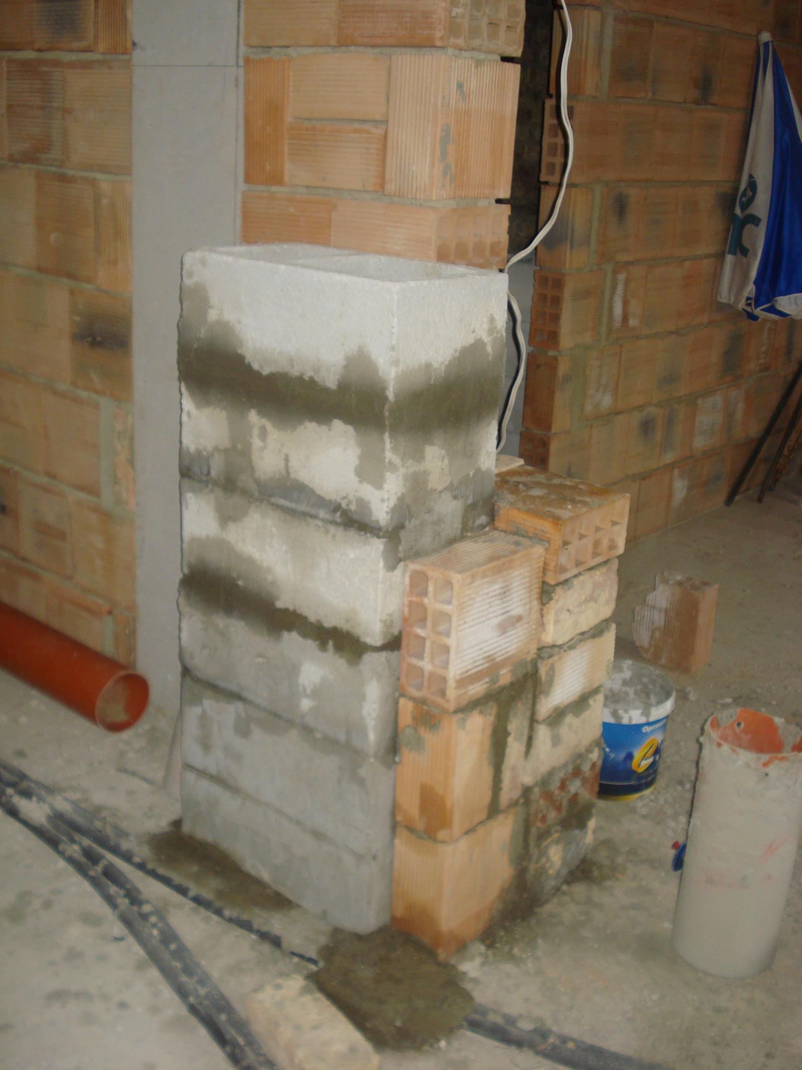

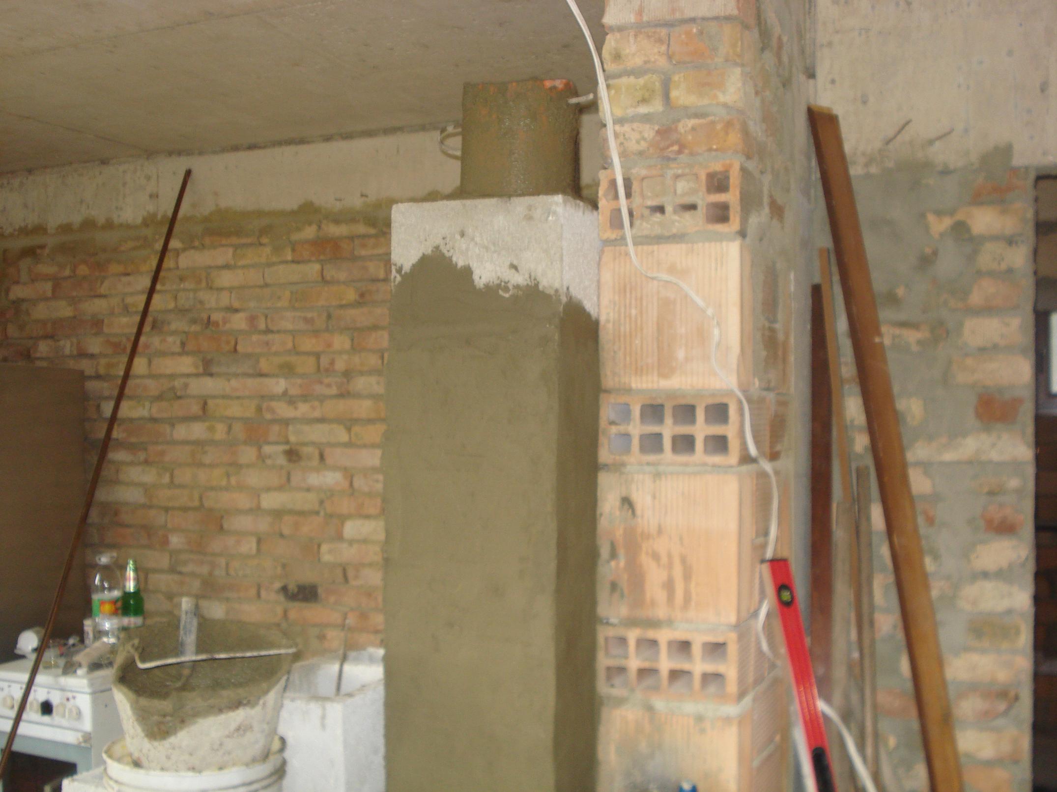

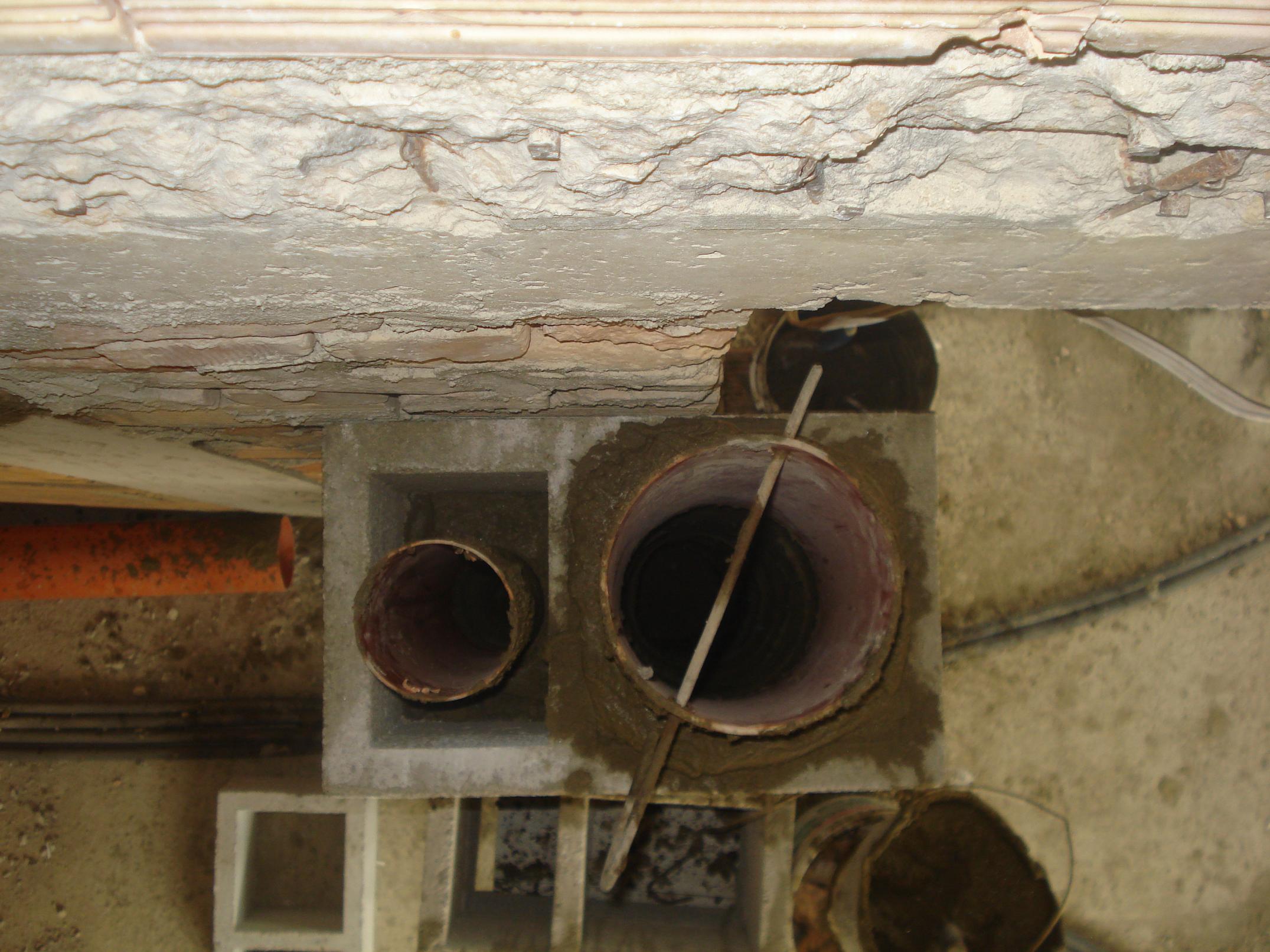

Здравейте Колеги,
Пускам няколко снимки по етапи ,комина вече е готов до горе само остана шапка да му сложа и да направя отворите на 1-я етаж за свързването с печката и в последствие с камина или други ,а другата дупка ще е за аспиратор.Етапите които съм снимал са до 1-вия етаж за останалата част нямам снимки защото забравих апарата.
айде да ви чуя мнението отстрани

Имам въпрос,някой може ли да даде идея как и какъв ревизионен отвор да монтирам долу в началото на комина за почистване на комина,и също горе с каква корона да пробия отвора където ще се включва бурията или отвора за комина към камината ,дали има някакви преходници и други неща .Нека който разбира да ме посъветва как да продължа да не направя някоя бела,че ми се отдават.

Станал е железен. Само дето губиш малко от полезният му отвор по този начин, но едва ли ще е фатално, още повече, че с идеално гладкия и кръгъл орвор се намалява турболенцията на дима.
Другото което бих казал, е за обличането с ред кухи тухли. Да, това ще задържи комина по-топъл и ще намали отлагането на конденз. Но пък и много топлина ще бяга през комина, вместо да го загрява и грейката да се предава вътре в помещенията. Не знам, на теория е правилно, но на практика До едно време никой не е мислил за изолация на комин.
