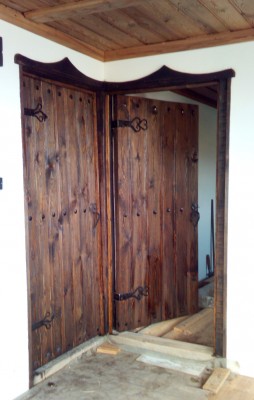

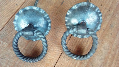

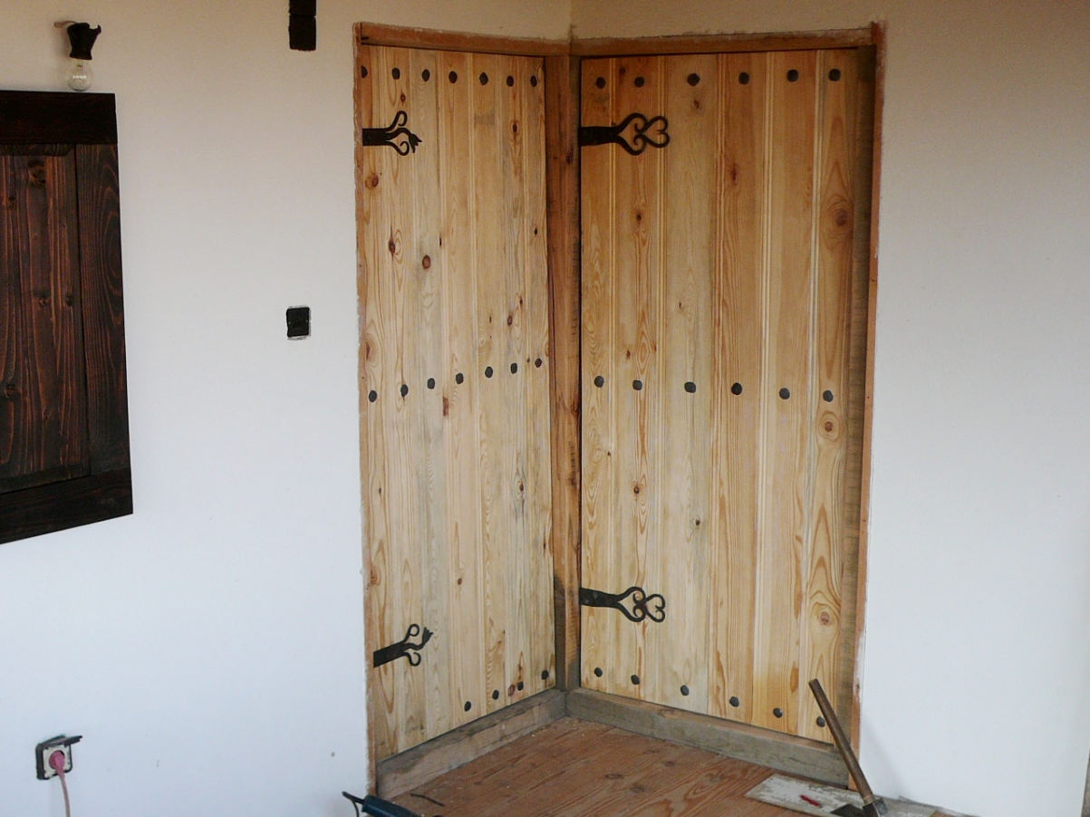

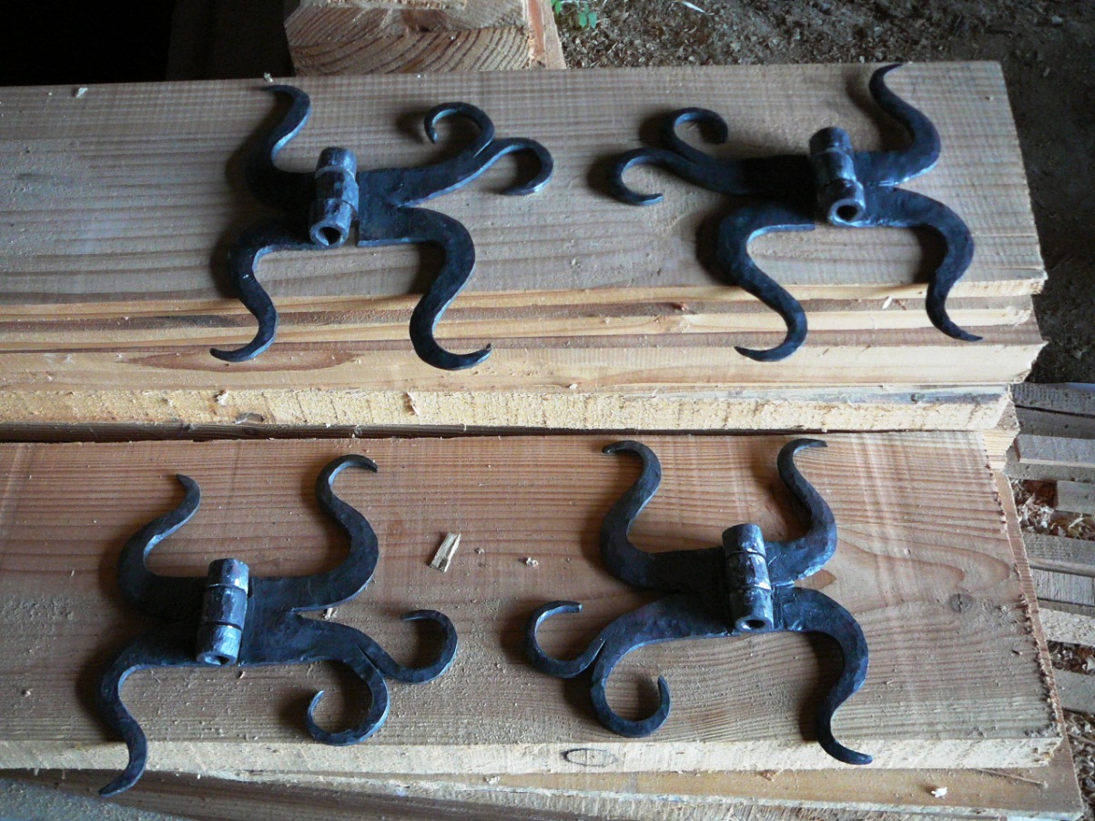

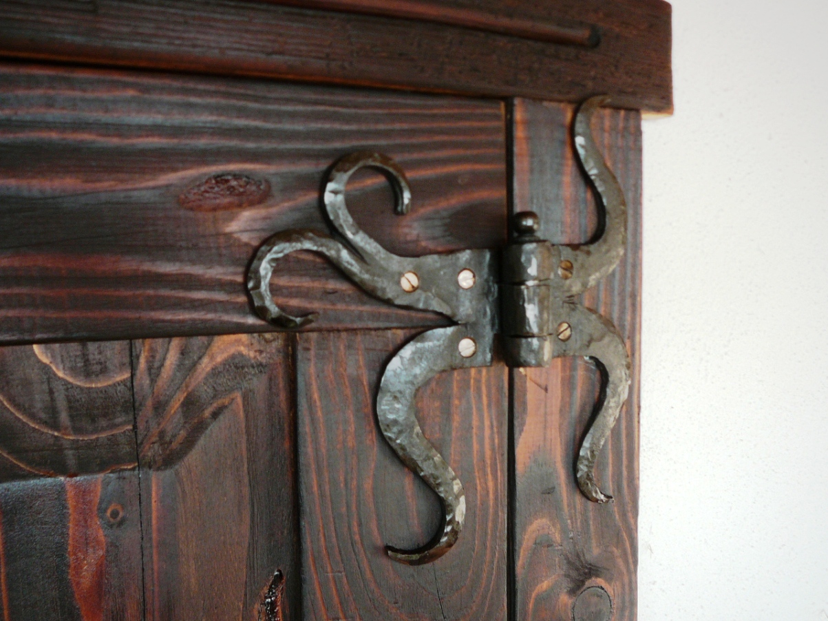

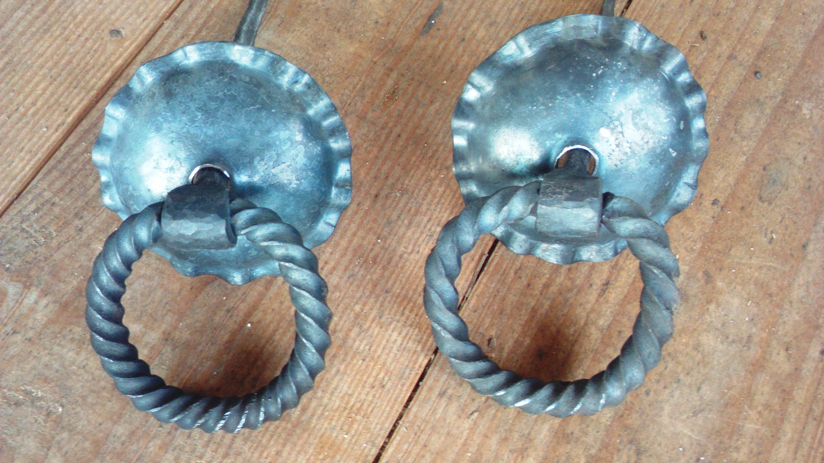

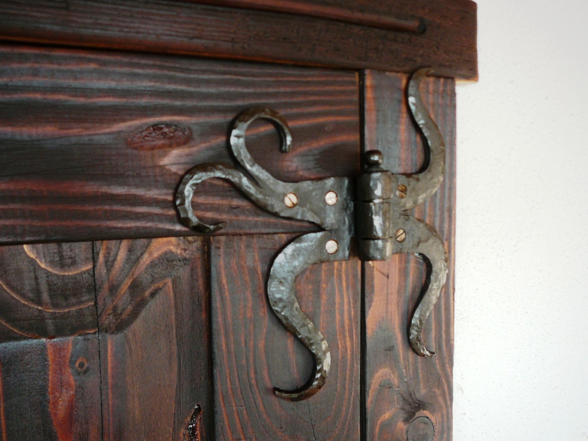

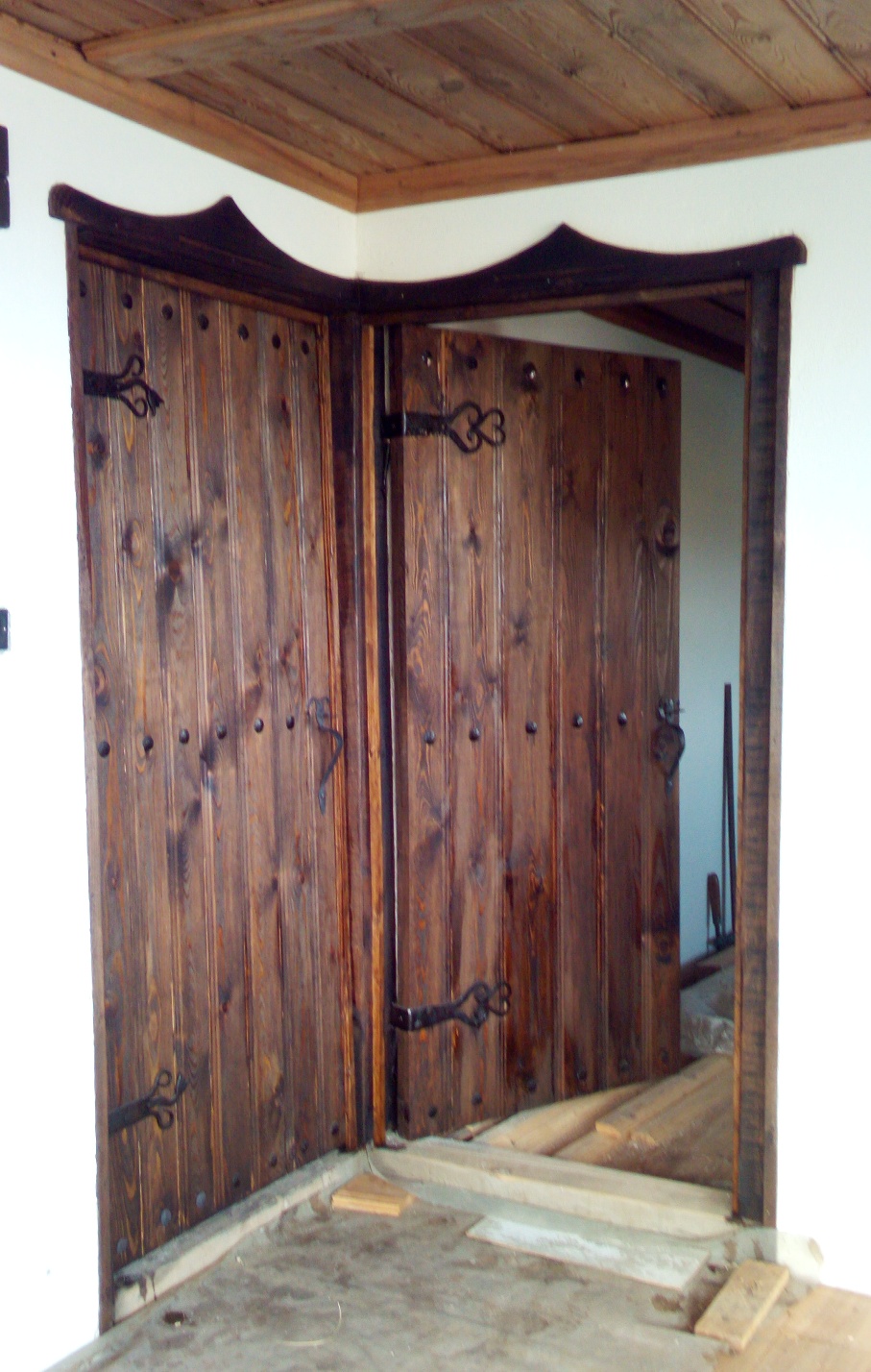

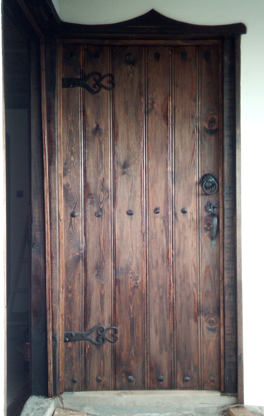

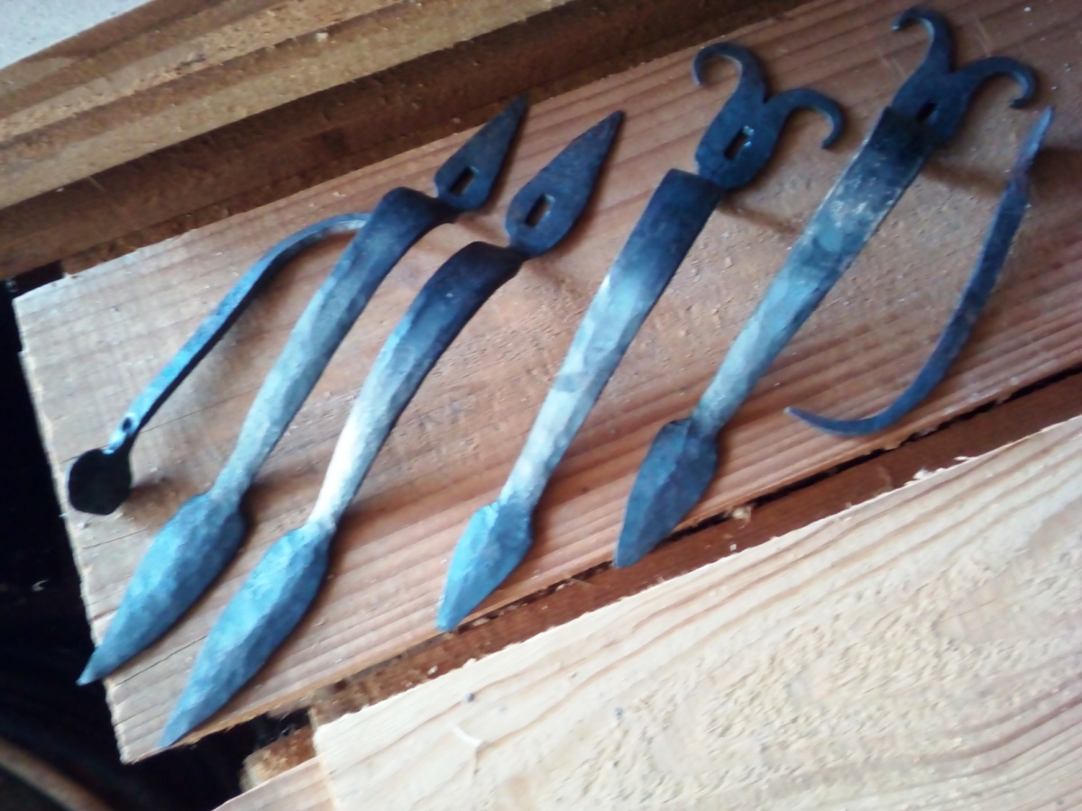

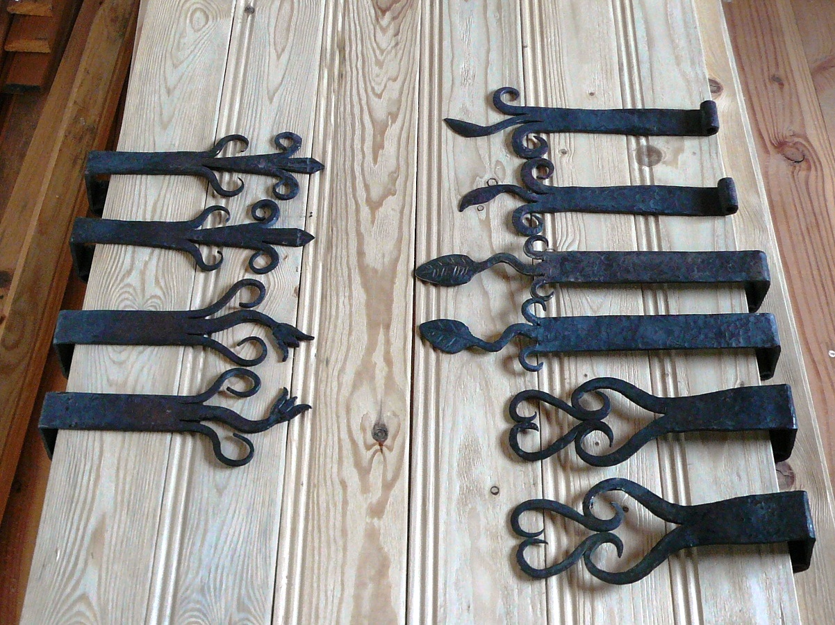

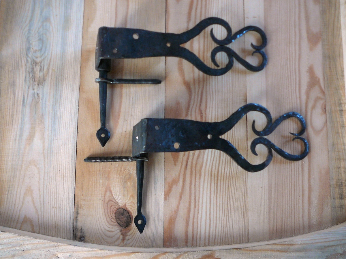

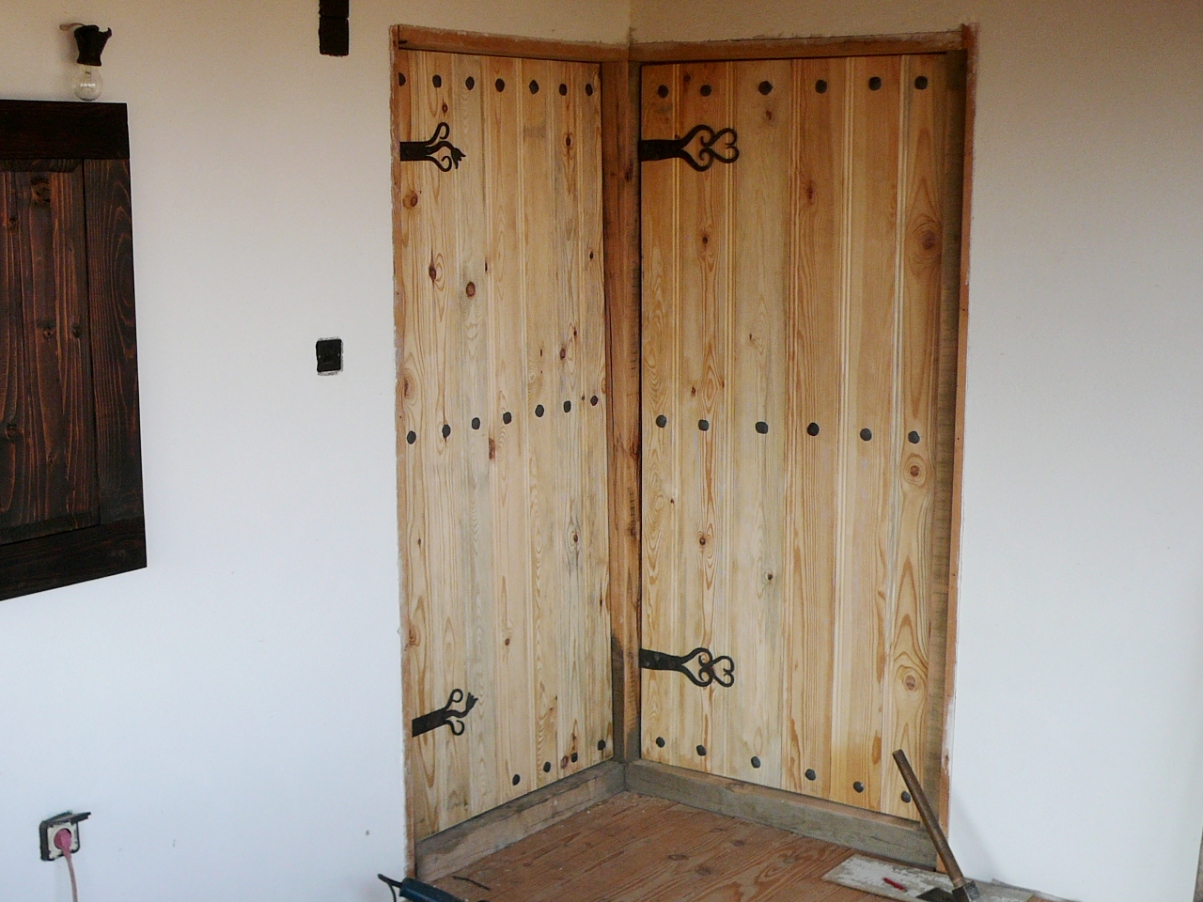

С пантите реших да се заиграя, и да са различни за всяка врата.
Идеи да искаш :cool:

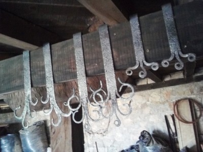

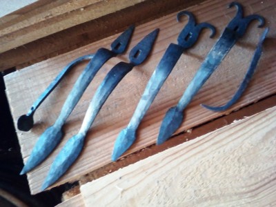

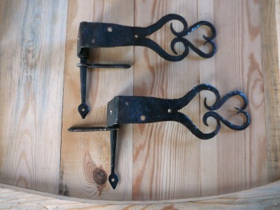

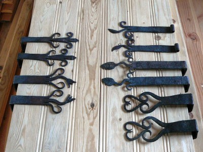

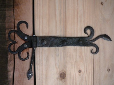

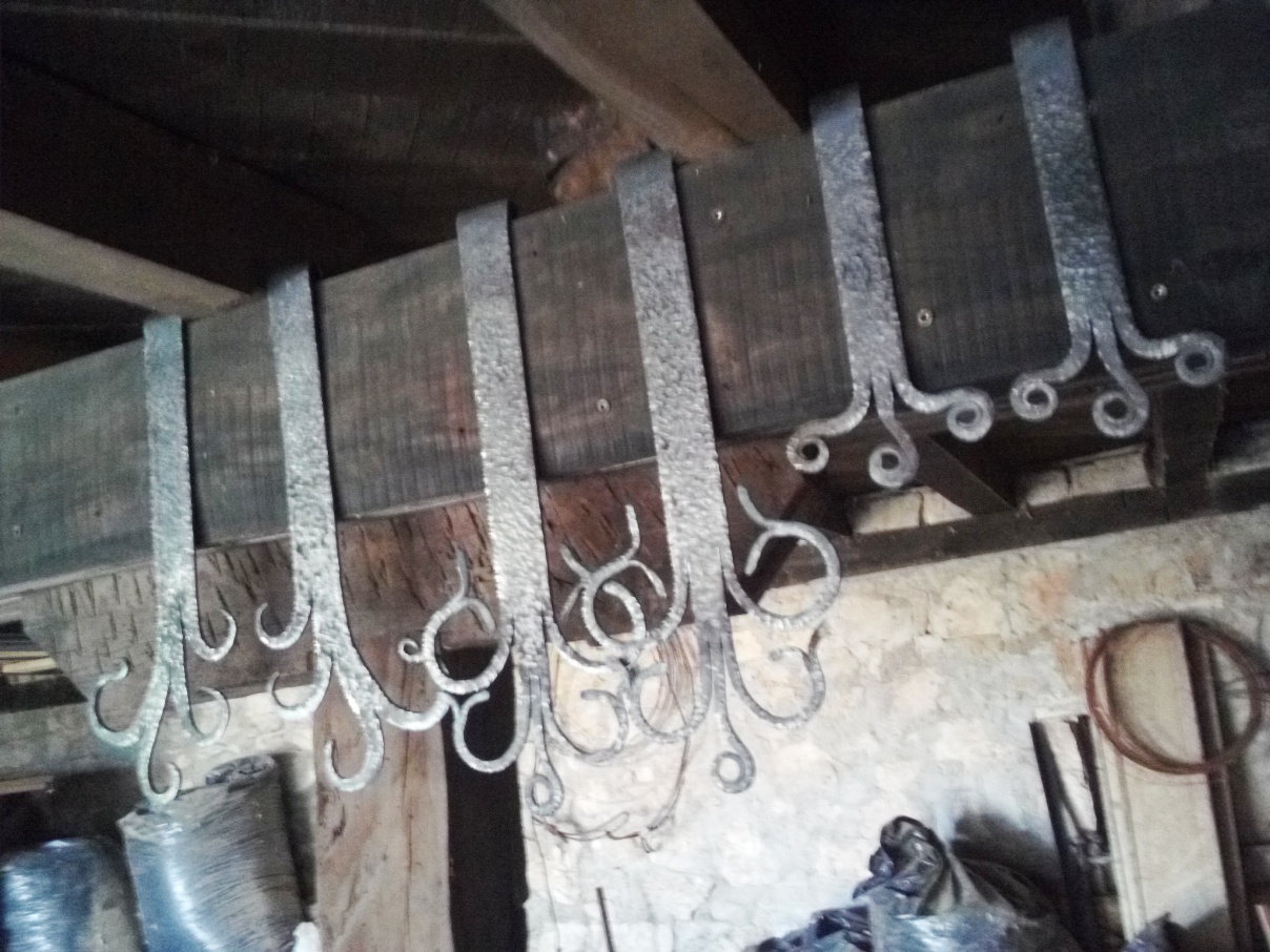

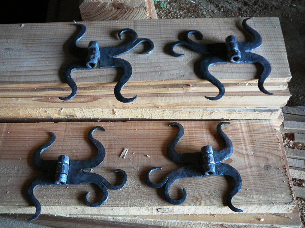

Панти и за капаците.
Панти и за външната порта.

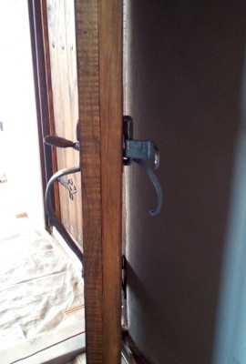

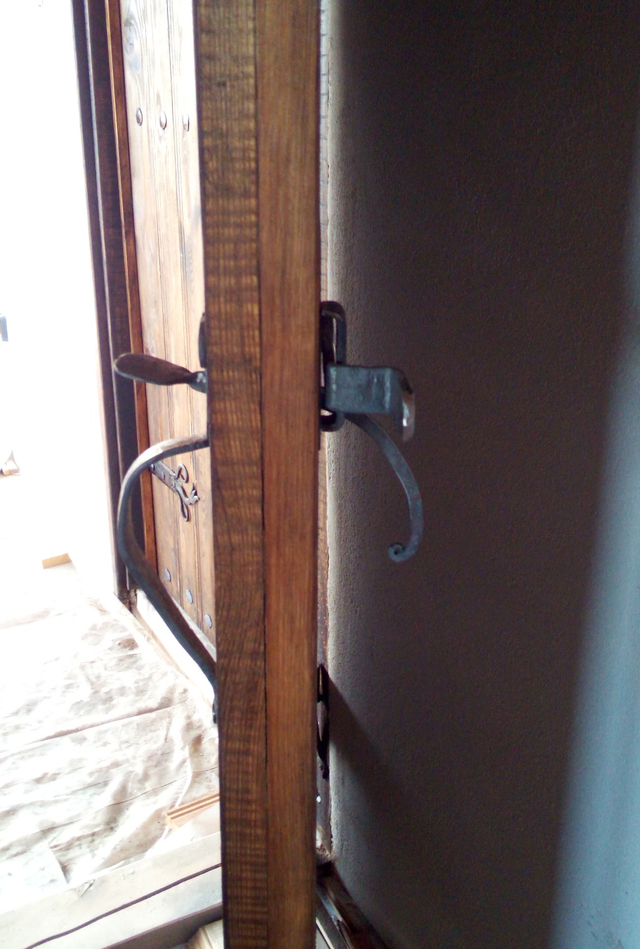

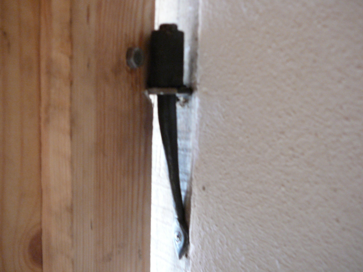

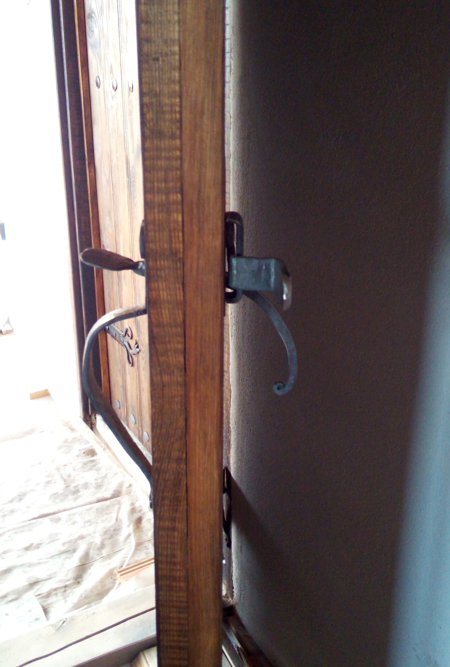

Stefan2000 - специалист
Системите.

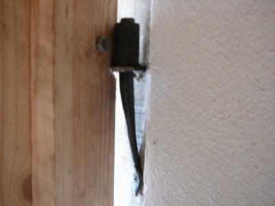

Затварящите системи.

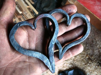

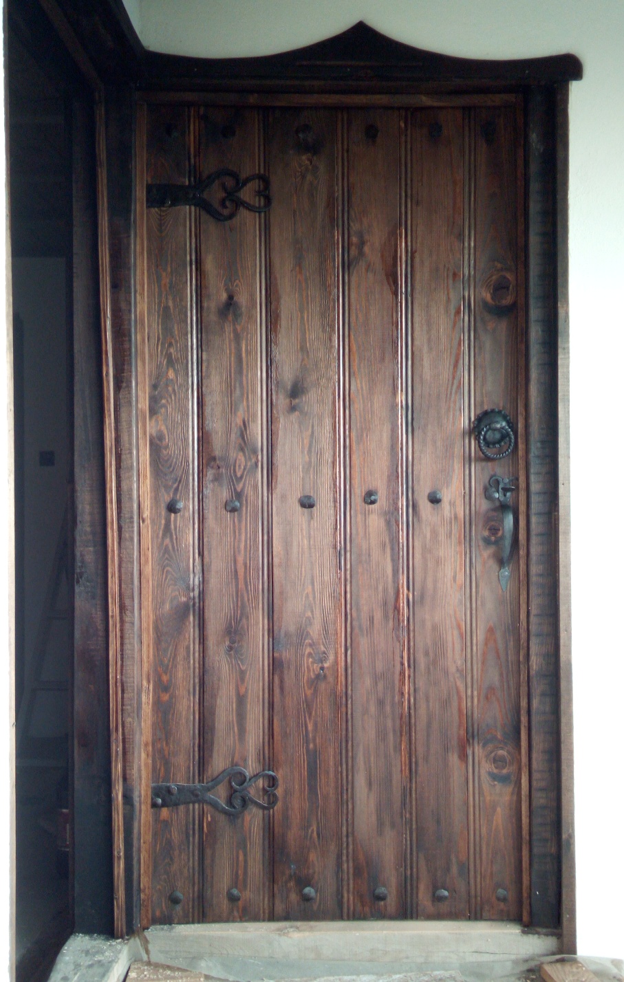

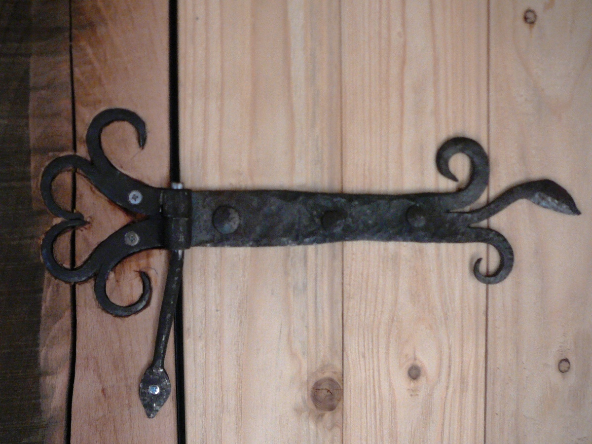

Ето го и крайният резултат за сега.
