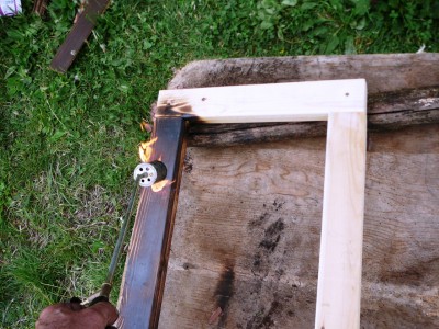

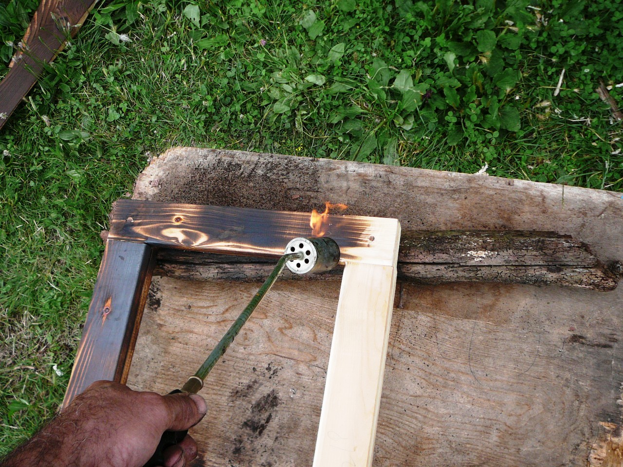

Не претендирам че начина по който работя е най-правилен или рационален. Просто така избрах. Можеха да се изработят и много по-лесно, без сглобки, челно на винтове и лепило. Така правят някои руснаци, за нискобюджетни прозорци. Но както и да е.

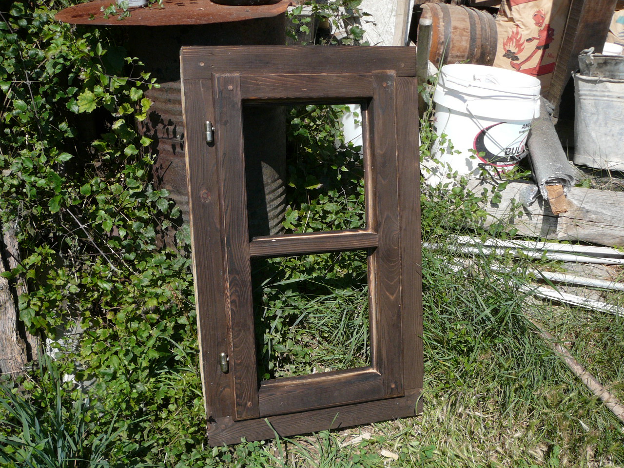

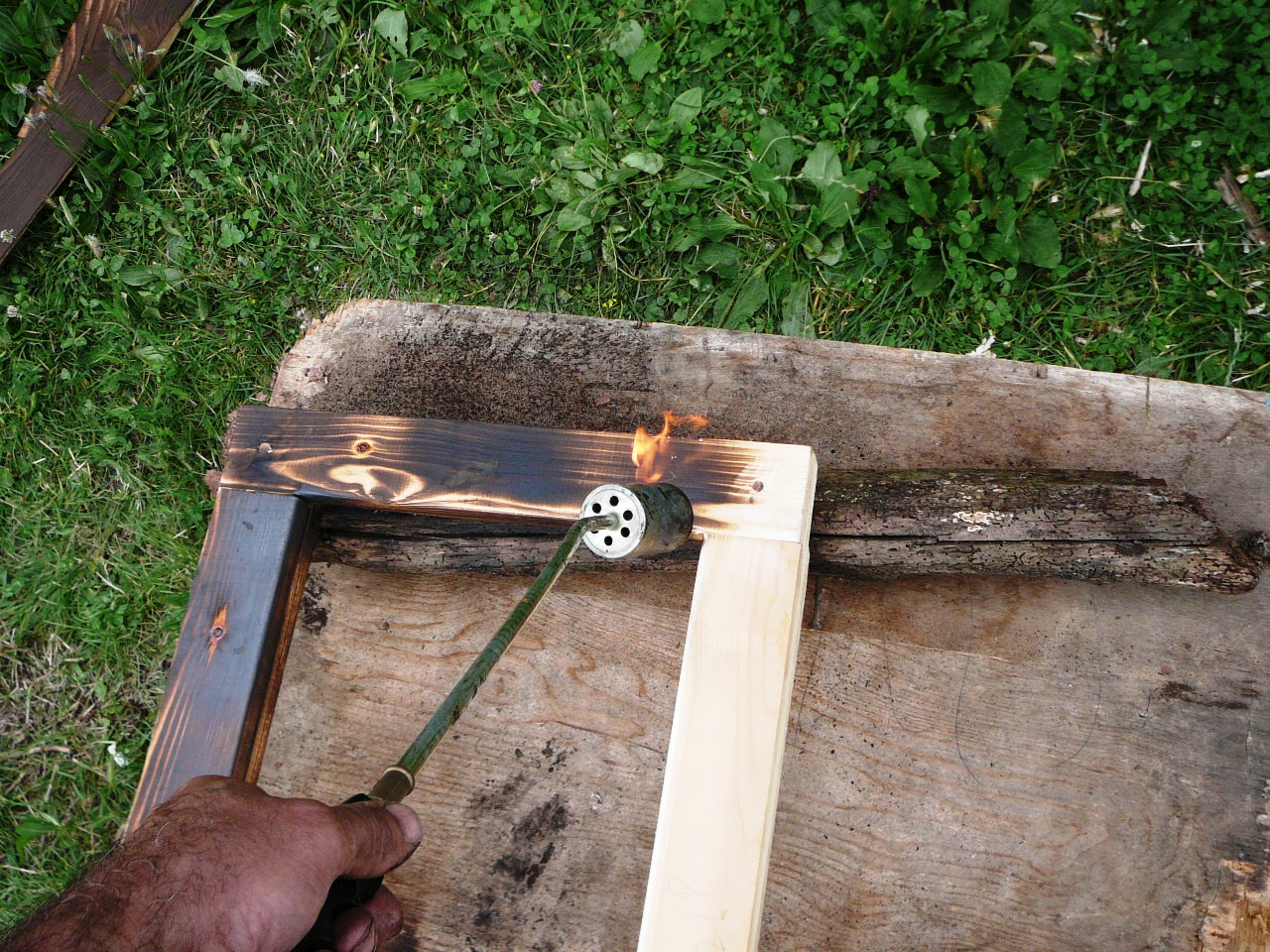

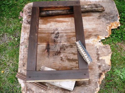

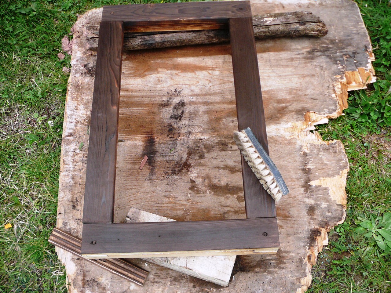

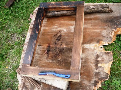

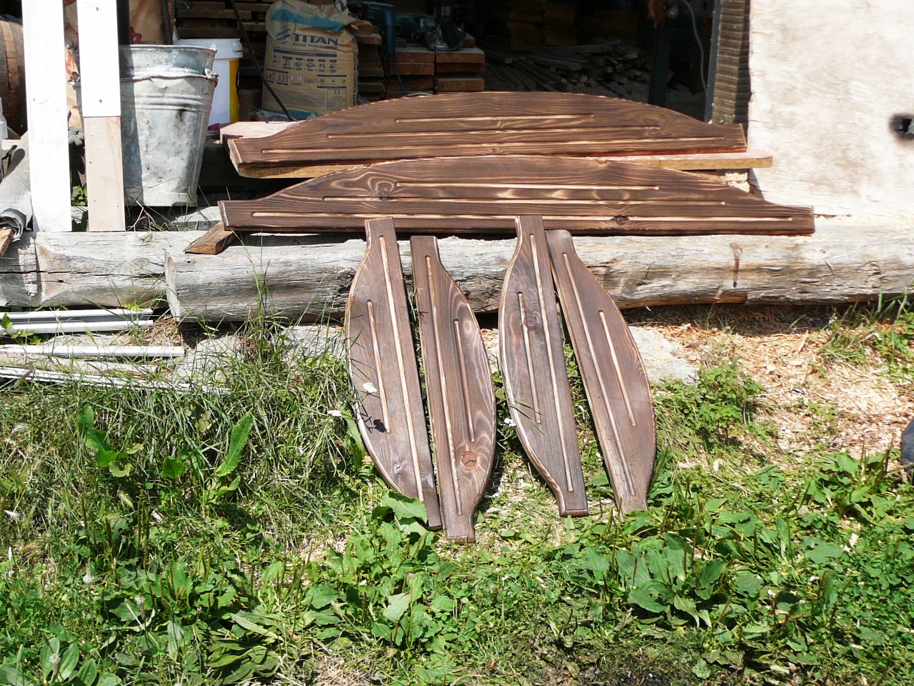

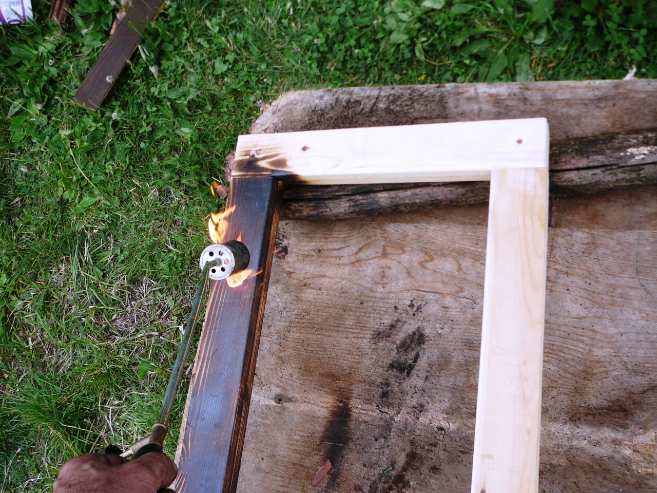

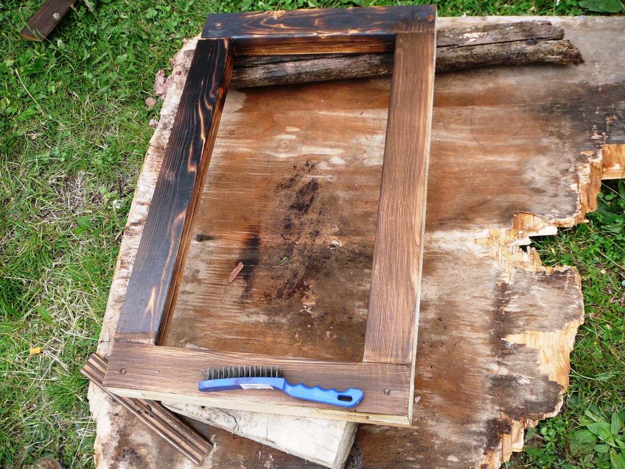

Следваше придаване на малко по-автентичен вид.
За целта избрах метода с прогаряне на дървесината. След това с четки, телена и найлонова се маха саждата, и влакната остават релефни.
Рисковото е, че дървото има тенденции да се напуква, а дъските да измятат.

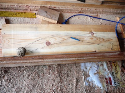

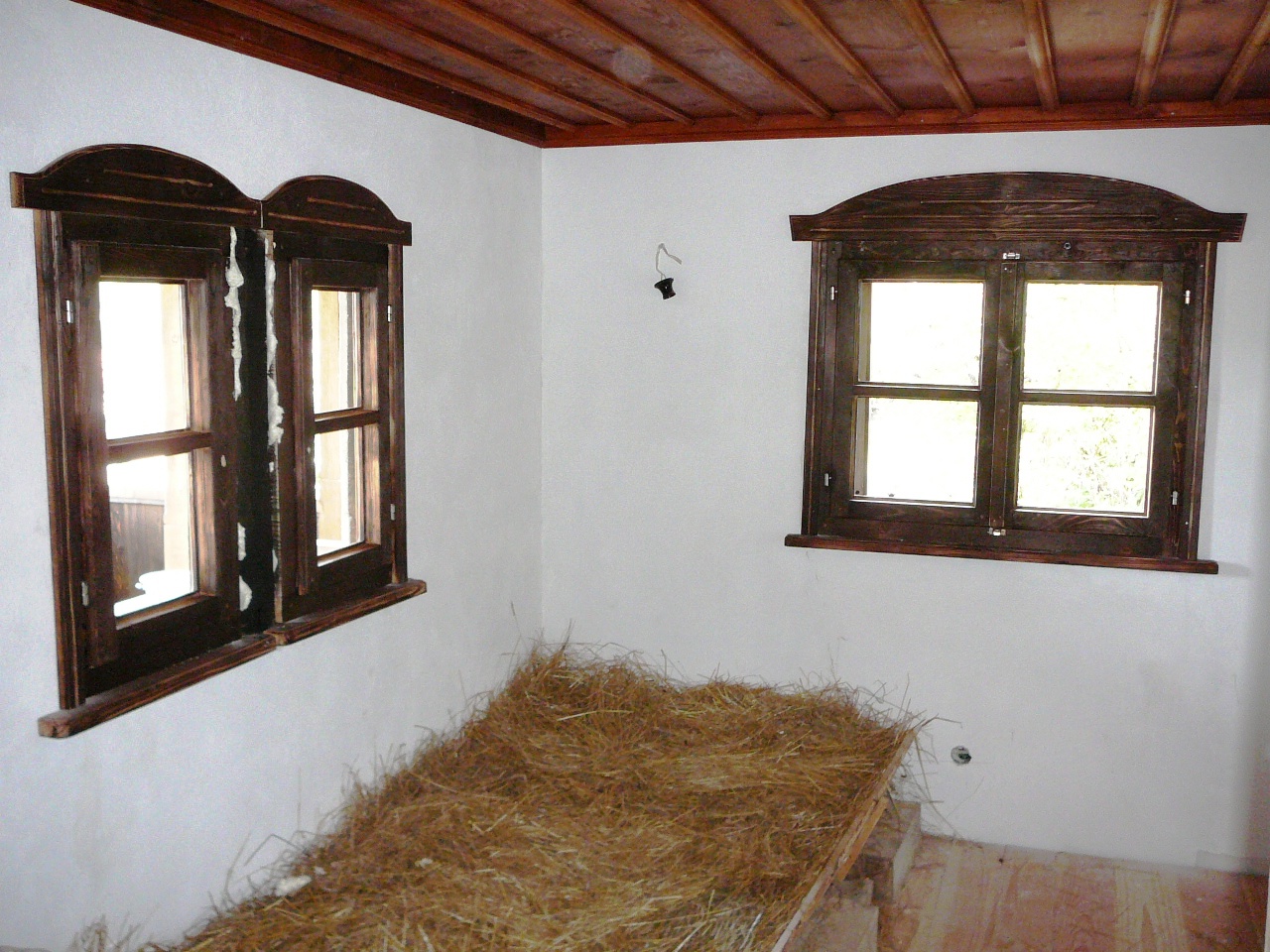

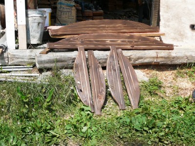

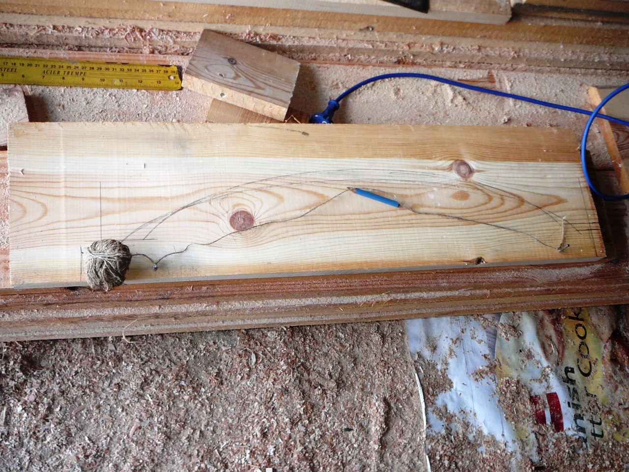

Реших малко да разкрася интериора с корнизи над прозорците.
Разчертах някаква полуелипса с канап, и докарах горе-долу приемлива крива.
А летвичките за обръщанията ги пипнах с оберфрезата и им направих по 2 канала.
За да се получи в крайна сметка това:

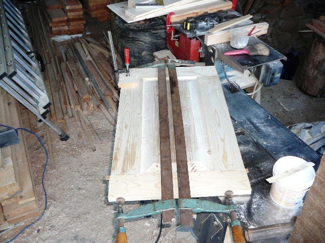

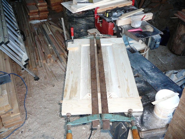

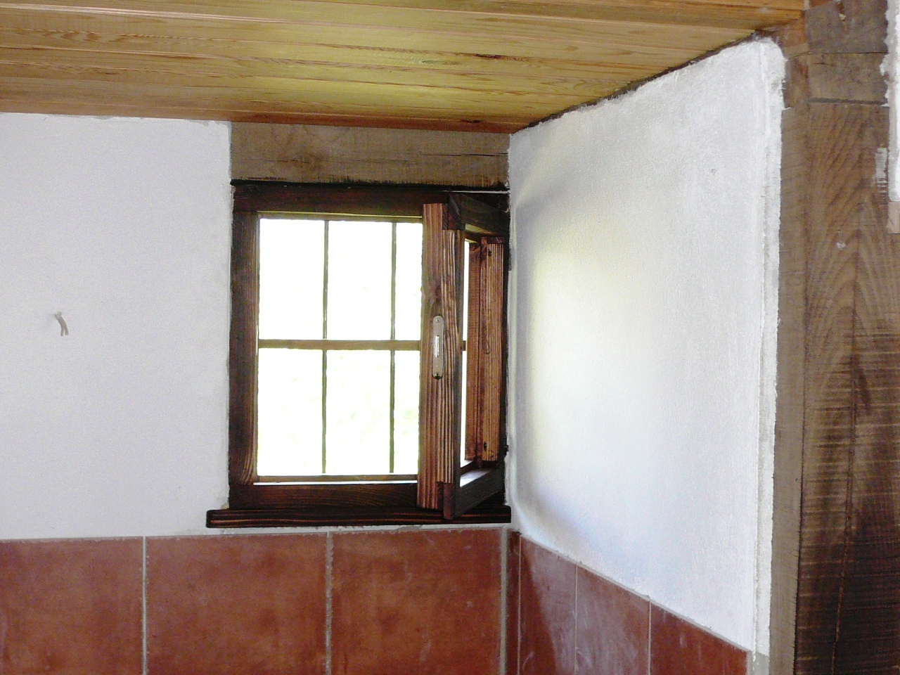

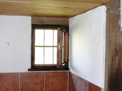

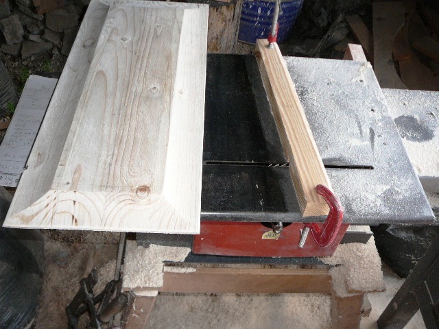

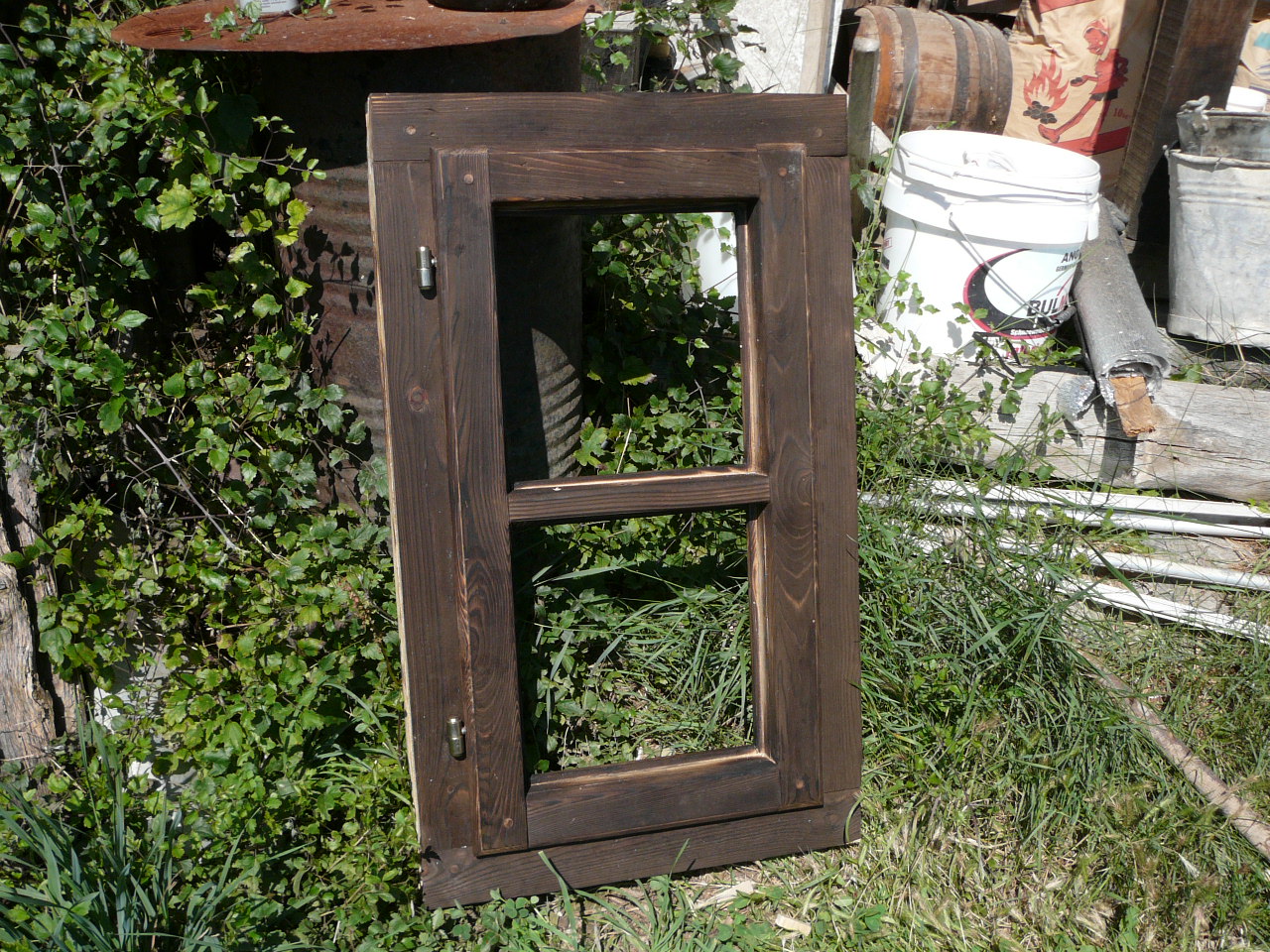

На двете малки прозорчета които гледат към чардака, реших да сложа капаци.
И рещих да ги правя по трудният начин, с табли.
И таблите да бъдат с Р-ове, а не плоски скосявания.

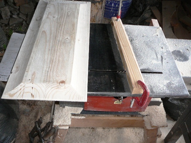

Направих ги с напречно подаване към циркуляра.
Взимат се по около 2мм дълбочина на преход. После се зашкурват.
Най-лесно става с рошавите дискове от бързорезна стомана. С видиев диск върви значително по-трудно.

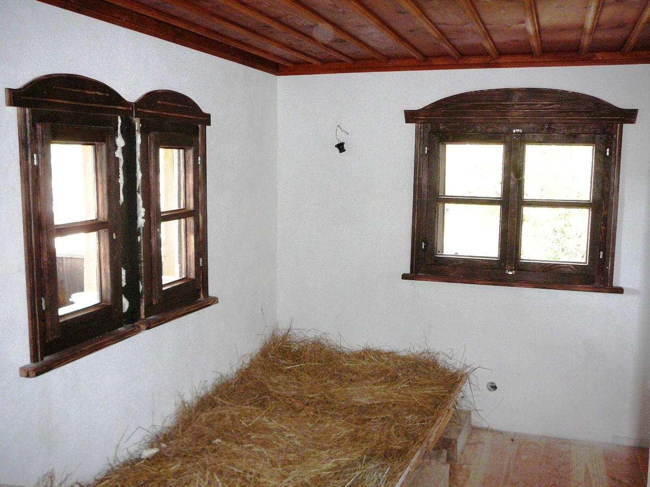

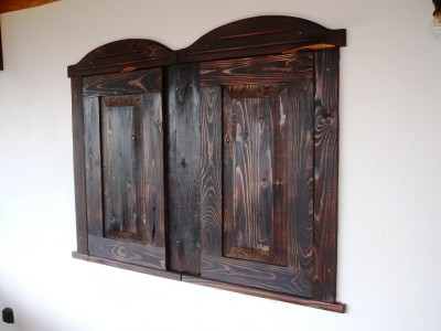

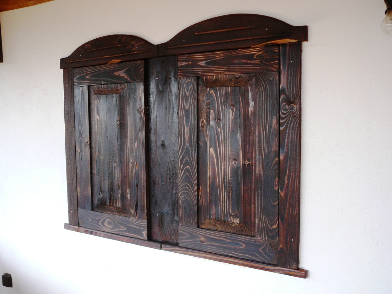

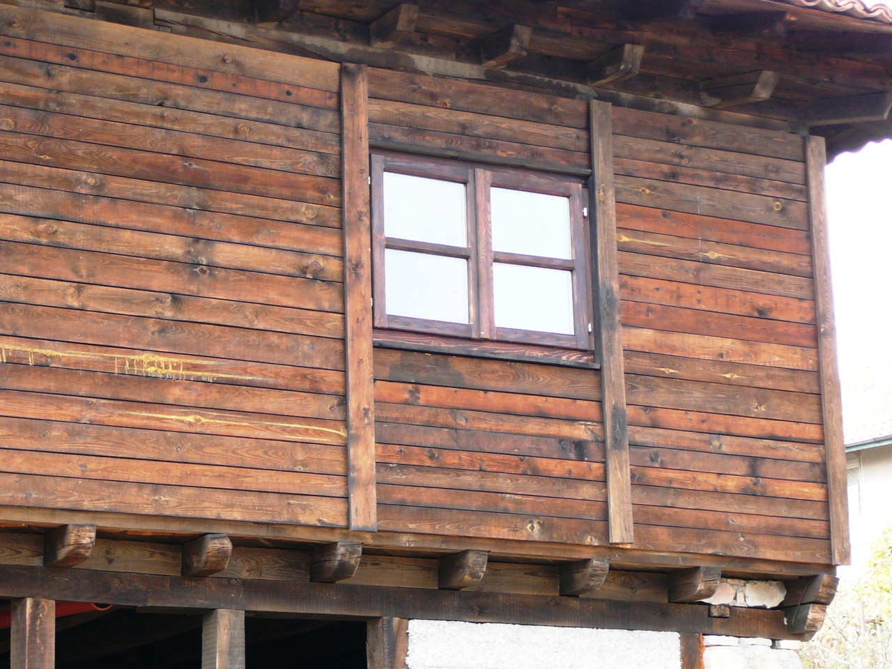

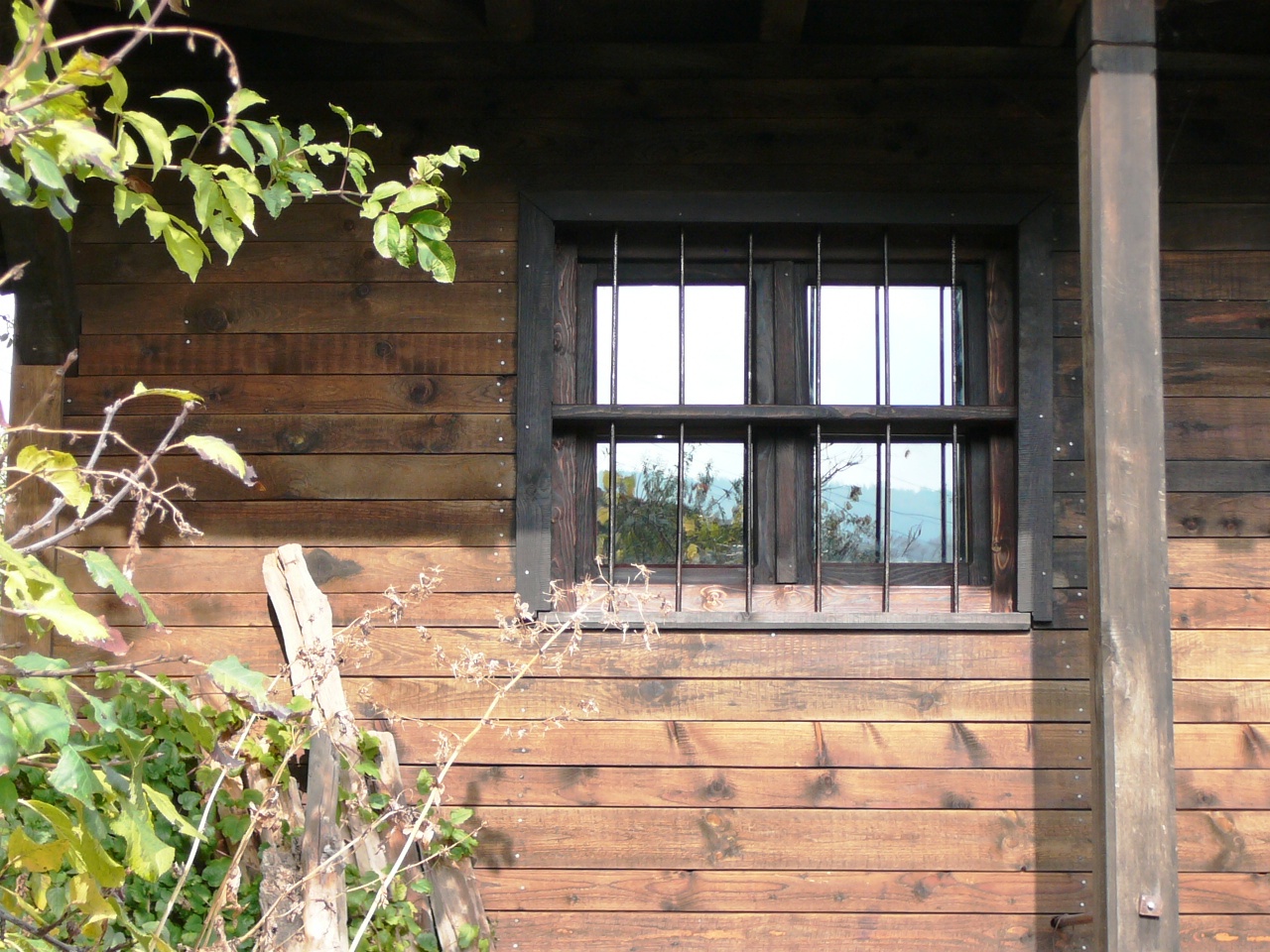

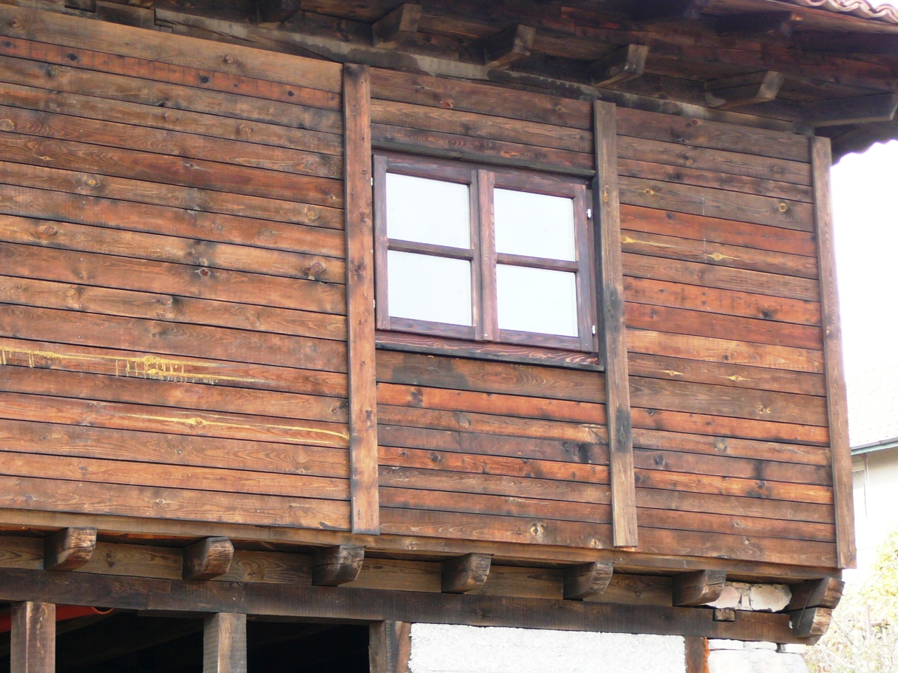

И за да не ви карам да чакате в нетърпение, направо показвам и завършения вид. :cool:

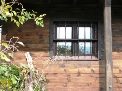

На един от прозорците и на едно от малките сложих решетки, не че ще спрат някого, но така са се правили навремето.
Единият ми прозорец се отваря класически, навън. Останалите са по съвременному навътре.
Пантите са съвременни, от тези с шпилките. Предимството им е по-лесният монтаж, и възможноста за леки регулации. Не стоят много добре така лъскави, и ще трябва да се минат с малко боичка.
Дървенията е намазана с безир разреден с терпентин, 2 ръце. Искам да остане по-скоро матова.
Със стъклопакетите си отворих доста работа.
Защото джамджиите по-малко от 0,4 квадрата не калкулират. А моите са много по-малки и ми се вързваха на 4-на цена.
Та се принудих да ги правя сам. Имах стари стъклопакети с Ка стъкло, които разпечатах и нарязах. Но ако тръгна да калкулилирам времето което ми костваше да ги направя, цената ще излезе дявол на магаре. Но както и да е.
Ето:
