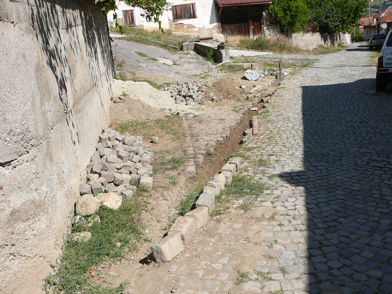

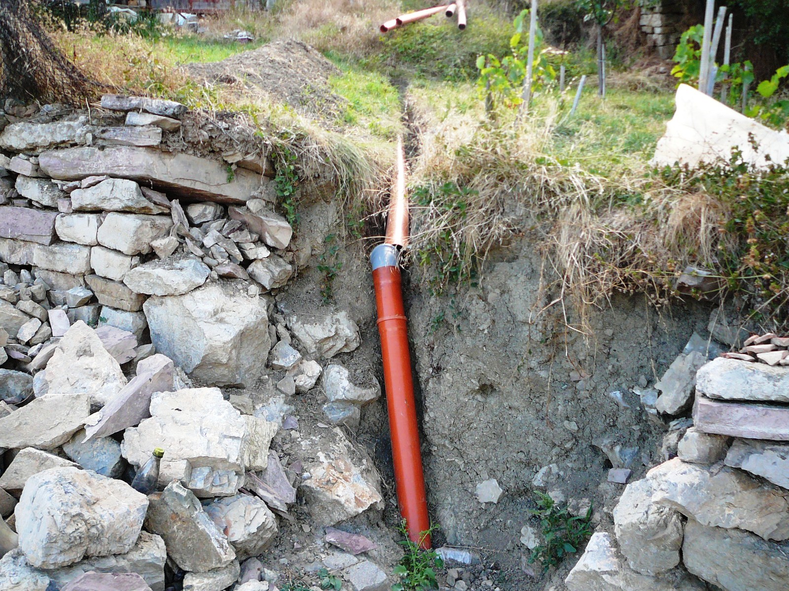

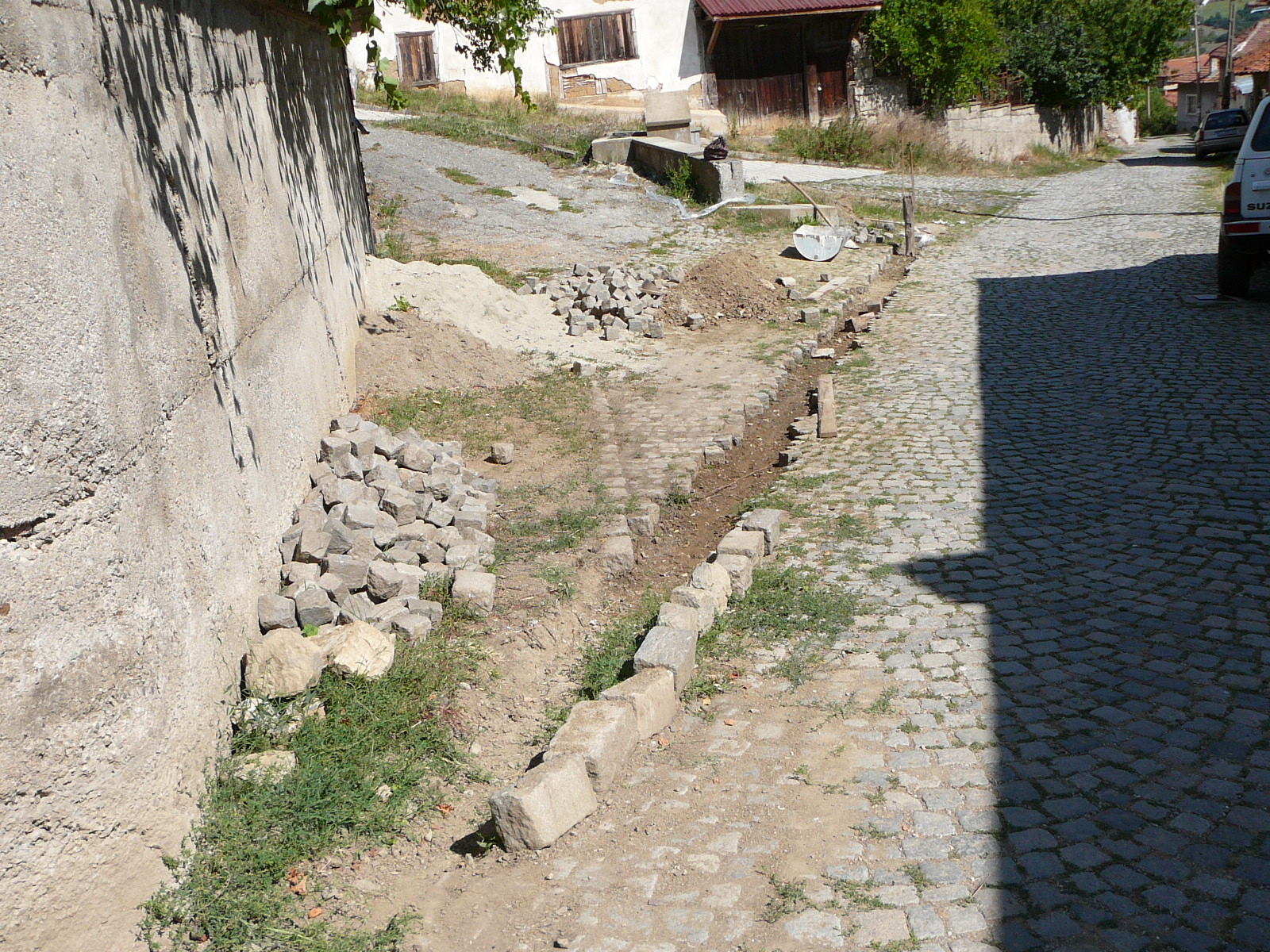

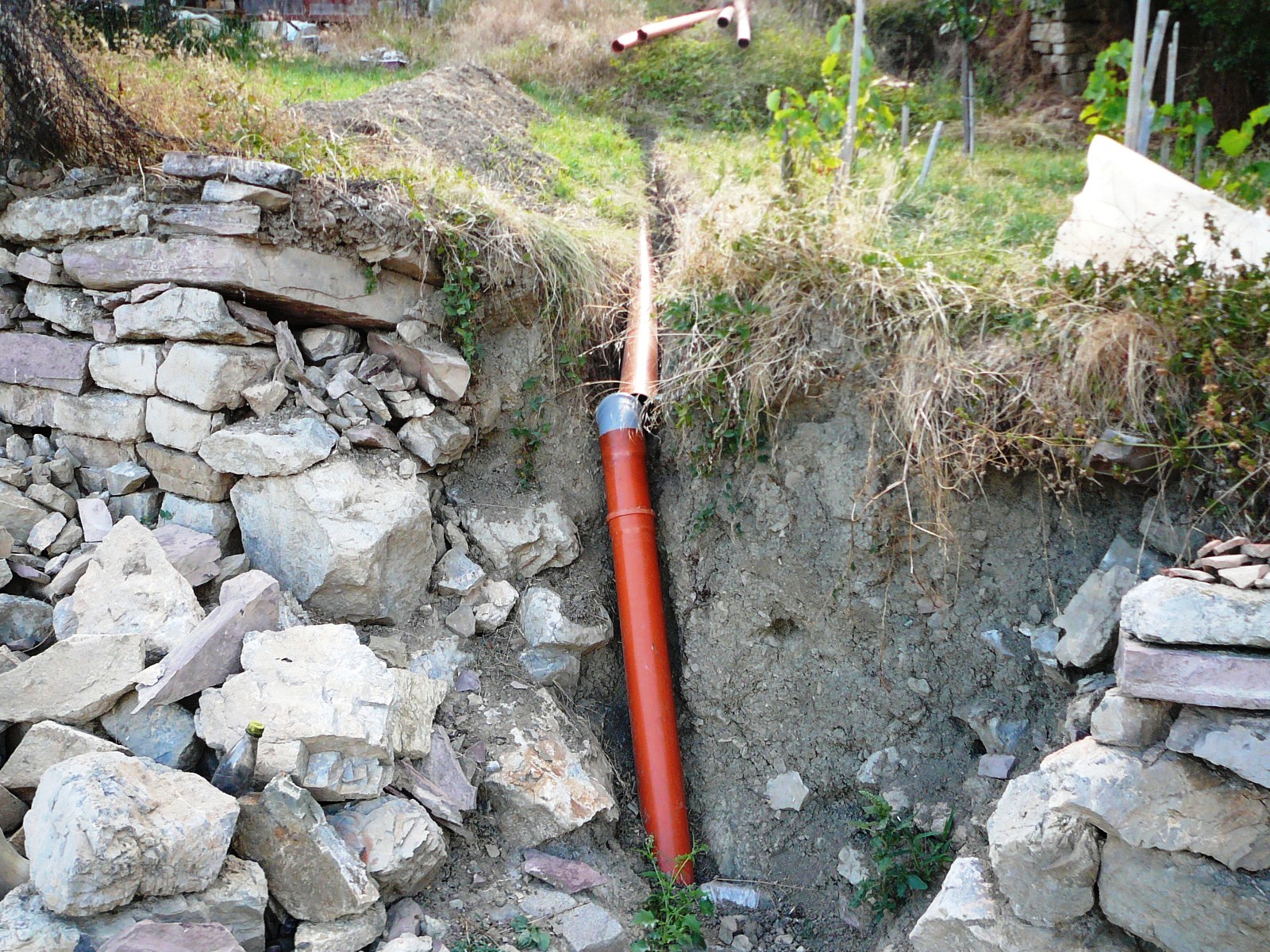

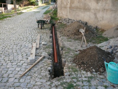

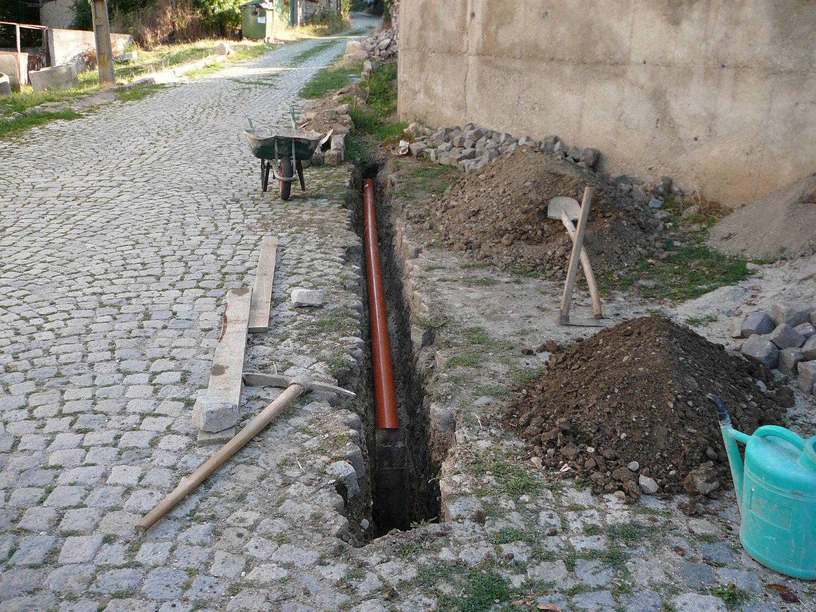

Главната работа, която отхвърлих, и с която реално вдигнах стойността на имота :lol: , беше извеждането на мръсен канал до уличната канализация.
Поради няколко причини, реших да копая на ръака, като финансиите в никакъв случай не са основната.
С багерче, изкопа би станал доста по-широк на места с камъни и скали, което, особенно на улицата, щеше да ми отвори повече работа по възстановяването на настилката.
В селото няма багер.
Но главната причина беше, че имах нужда от рехабилитация, раздвижване, след един здравословен проблем тази година.
Работата вървеше бавно и тегаво, защото на много места се появяваше скала, или отделни камъни. Налагаше се рзабиване с лост, чук и длето, и няколко пъти дори рязане с флекс и диамантина. Но се справих. 60 метра.
Може да кажете, че дълбочина от половин метър е малка, но толкова. Едно заради скалите, и друго, заради високото ниво на тръбата в която се закачих до уличната чешма.

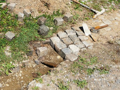

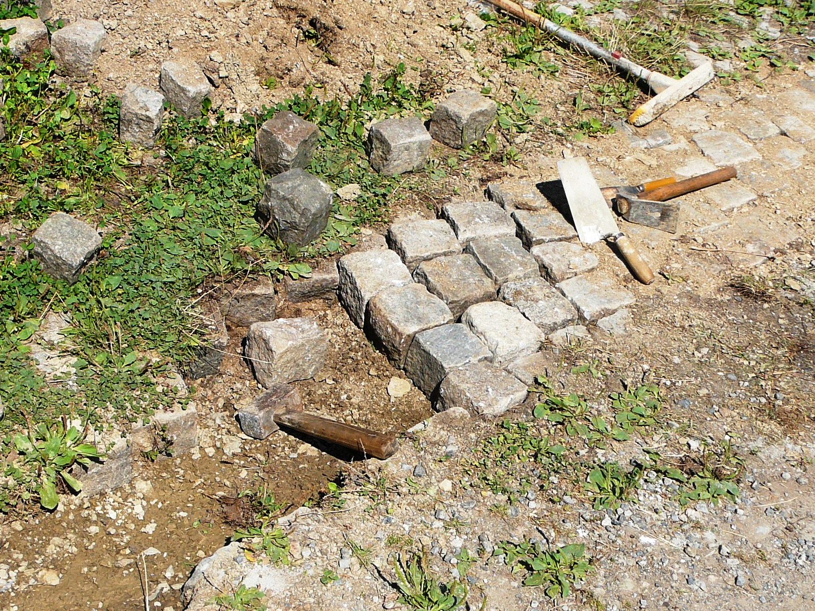

На улицата под паважа, където би минавал някакъв трафик, залях тръбата с бетон, за да се подсигуря с-у смачкване. Ползвал съм най-твърдите PVC SN8.
Преди полагане на паважа, поливах и трамбовах с трамбовка, за да намаля сягането в последствие.
