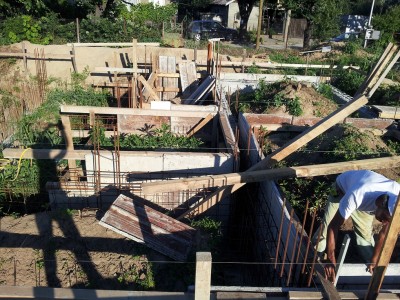

Tsilkov написа:Какво наложи да слагаш основите толкова ниско? Не съм конструктор, но си личи че сте подминали здравия пласт с кажи-речи метър, а основите са си направо "брутални" за едноетажна къща (по спомени толкова беше)Ами защото е пропуснал геоложкия доклад... ...ама и да не беше, щяха да му го направят по "аналогия".
Покрай Дунава почвата се води льосова и копа дълбоко. И аз го ядох същия, въпреки че и аз съм между ТВ кула и водна кула, със супер стабилна почва - копае се само с багер или кирка.
Освен това, на север, токата на замръзване е малко по-надолу.
