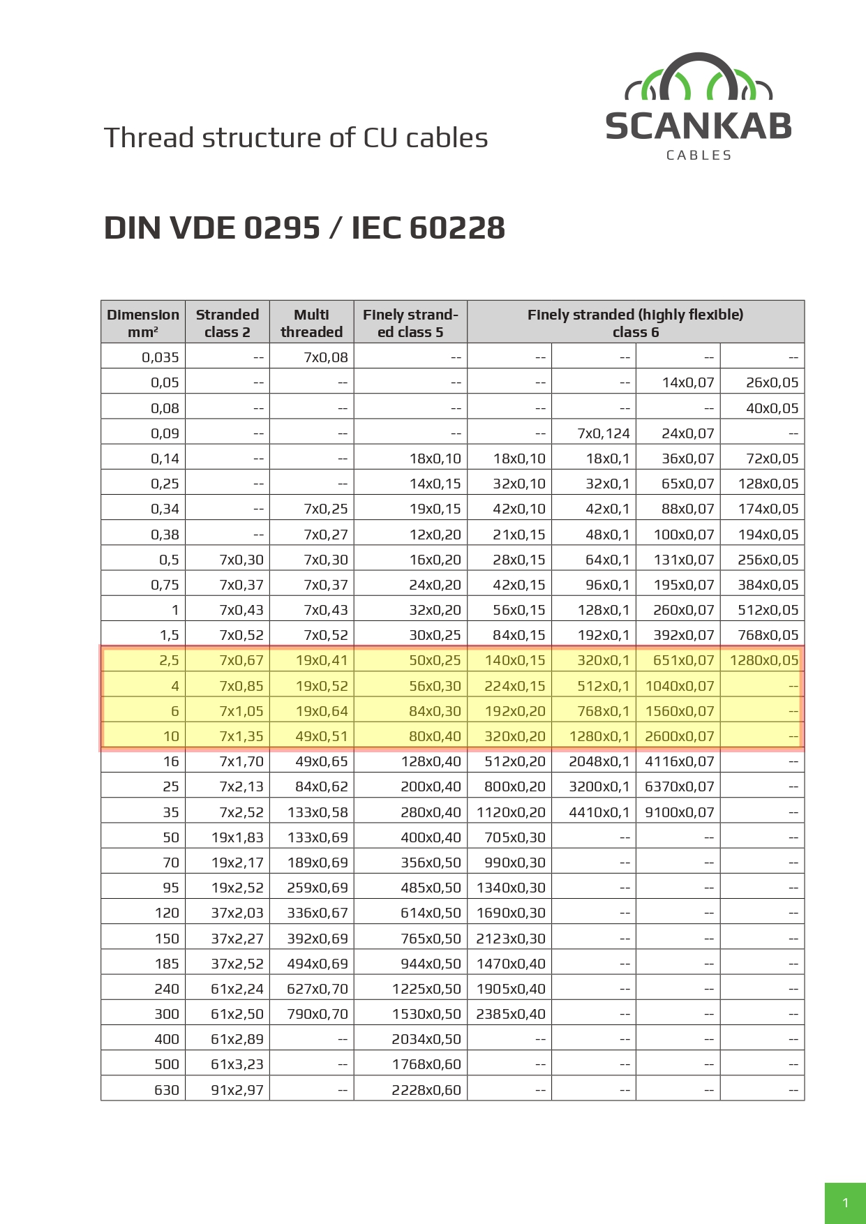

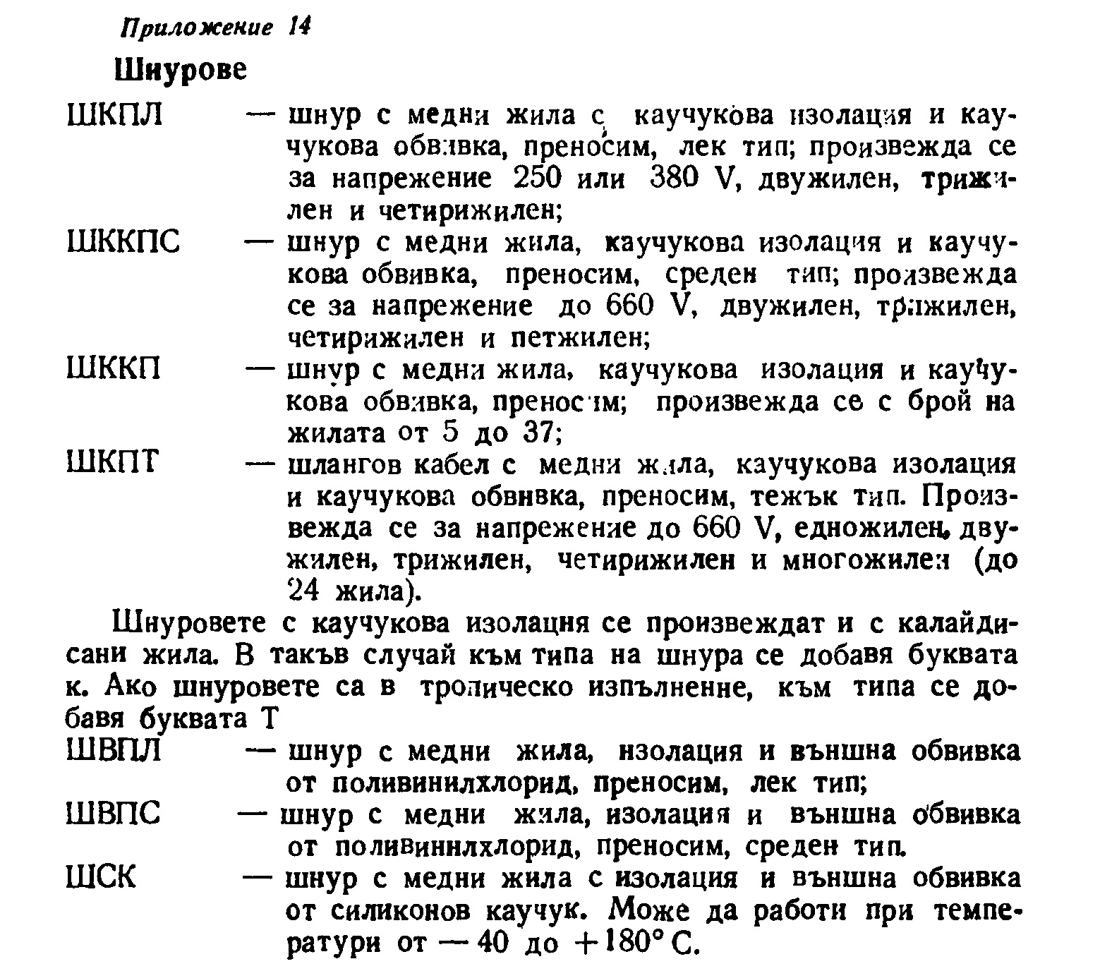

пет апр 26, 2024 1:21 pmLutchezar написа: Да, все ще е ориентир някакъв, когато можеш.Извинявай ама одеве бързах да излизам. Ето това имам.
Има и телефонни шнурове в отделна таблица.
Там има и с текстилна изолация ама вече кой ли ги използва?

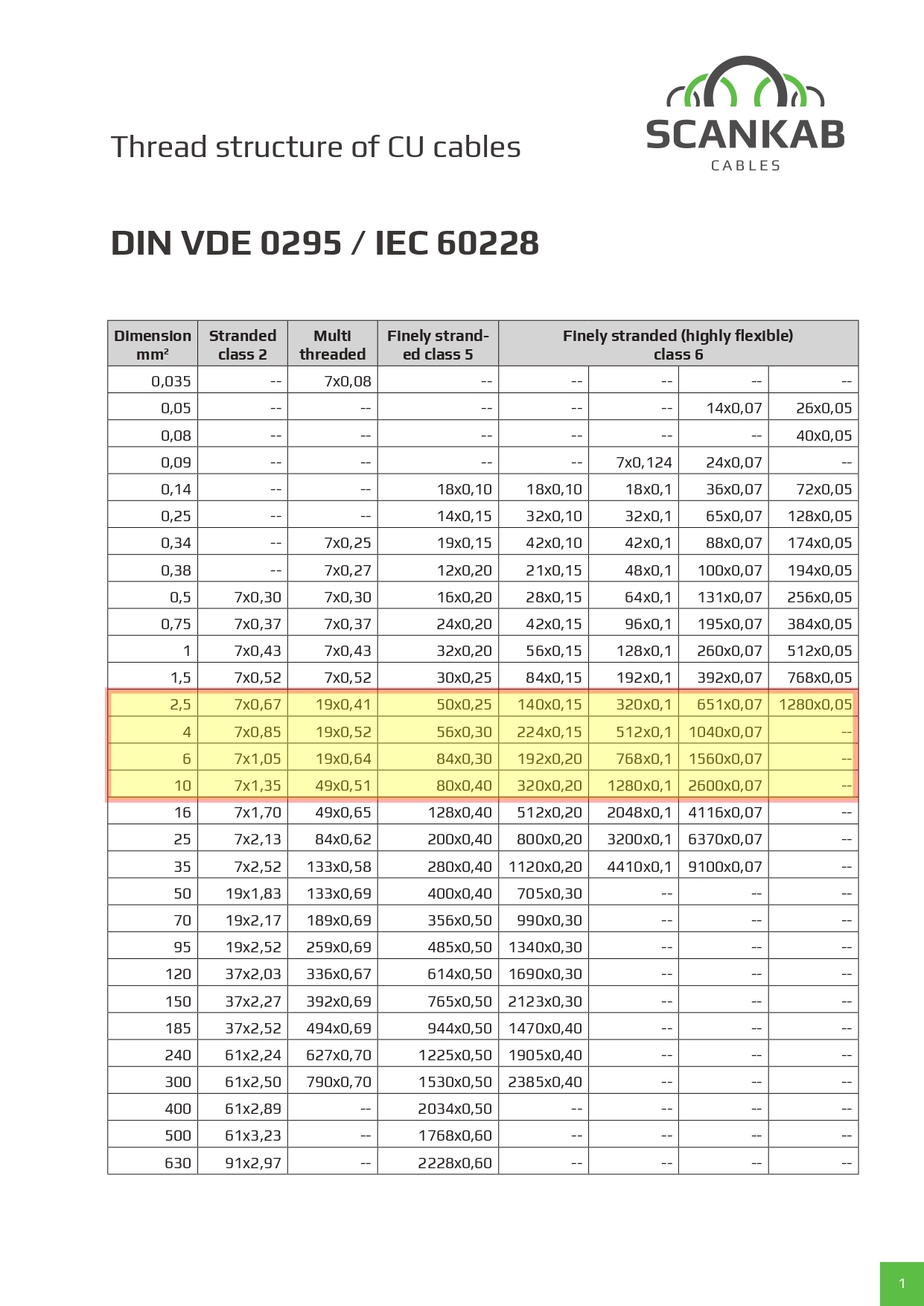

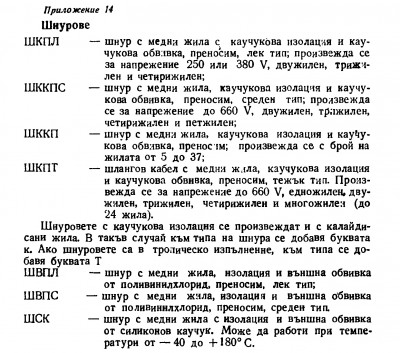

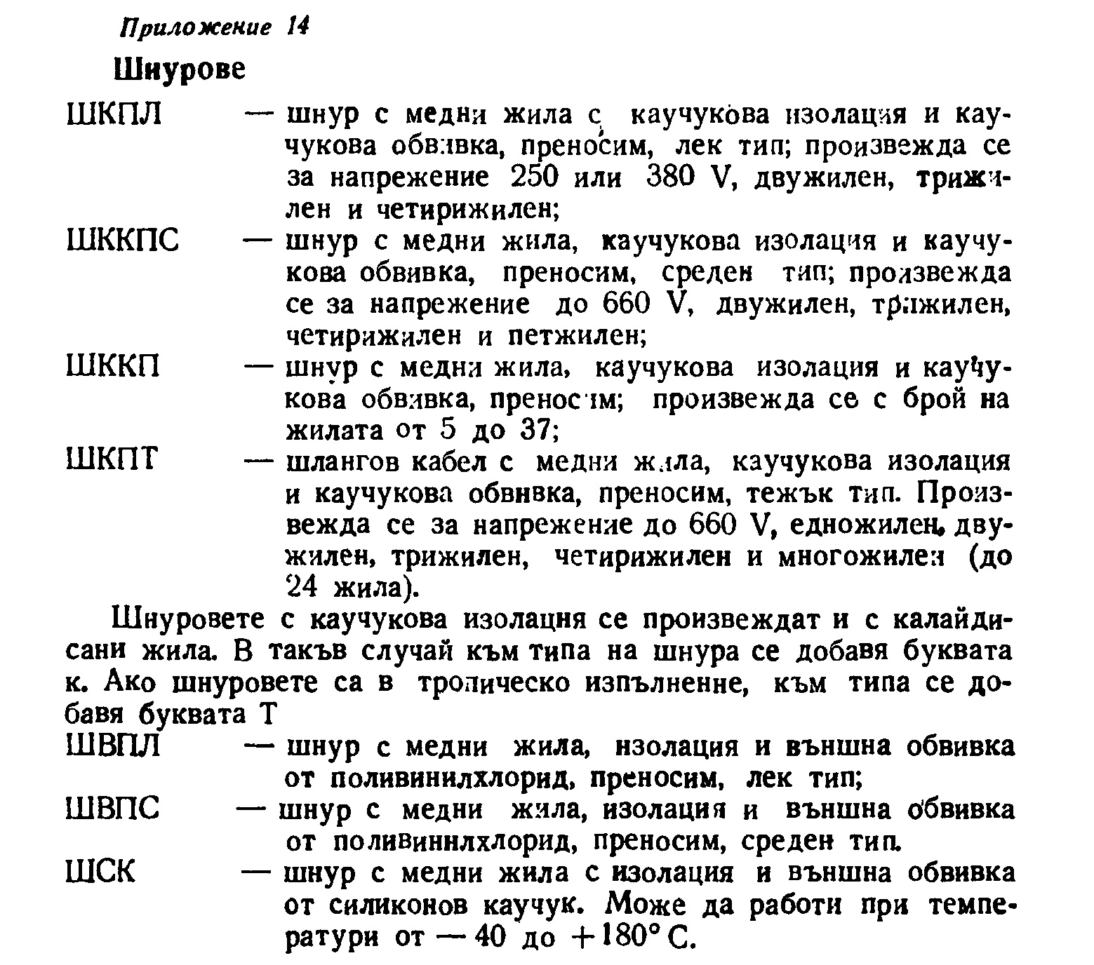

съб апр 27, 2024 12:13 pmBLUEPUPIL написа: Червеният шнур сканира пожълтелиТогава беше времето на прогреса.
страници от времето на застоя...
