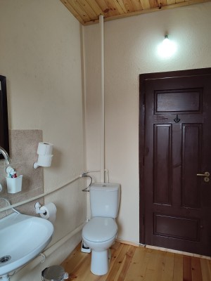

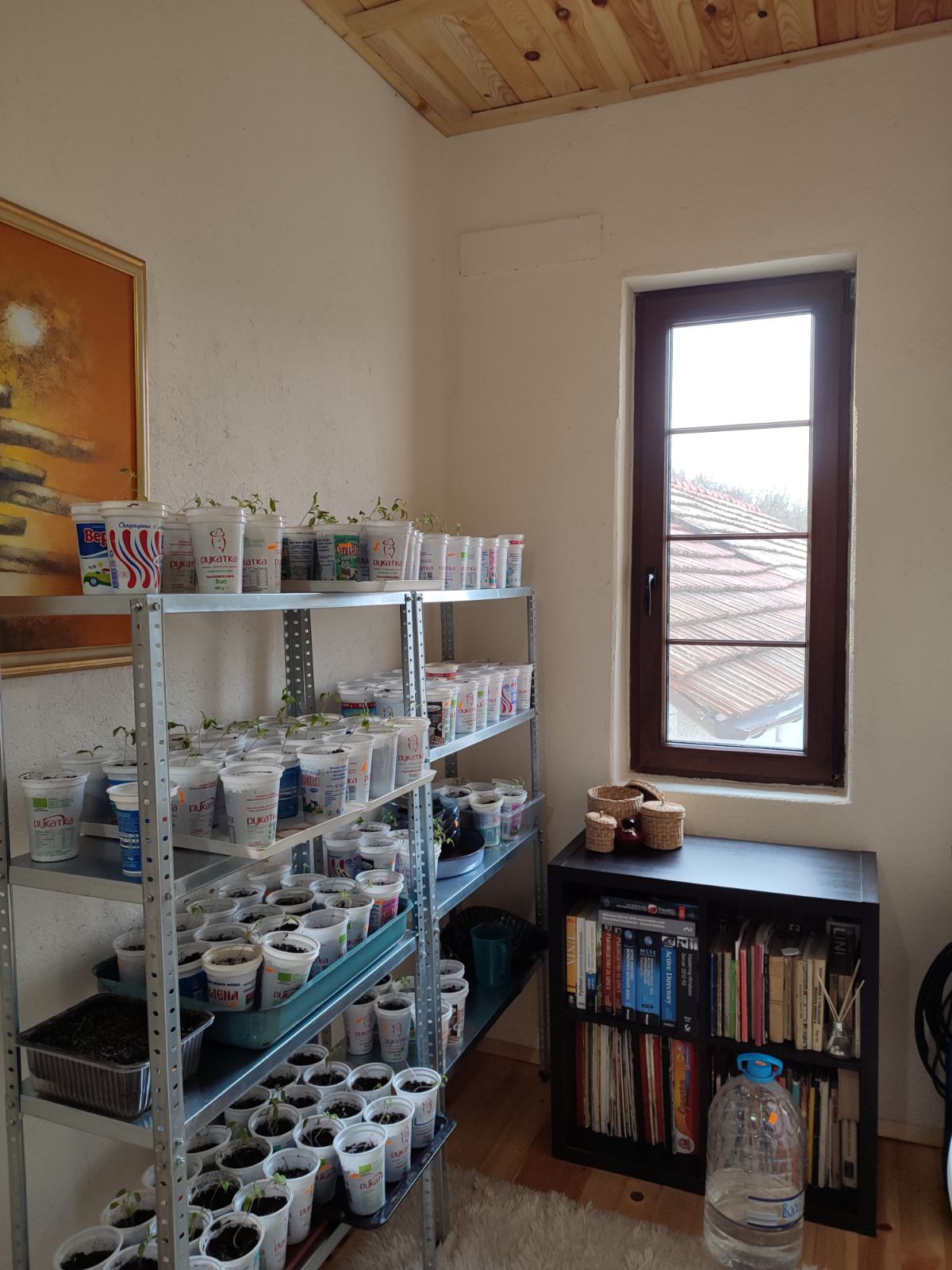

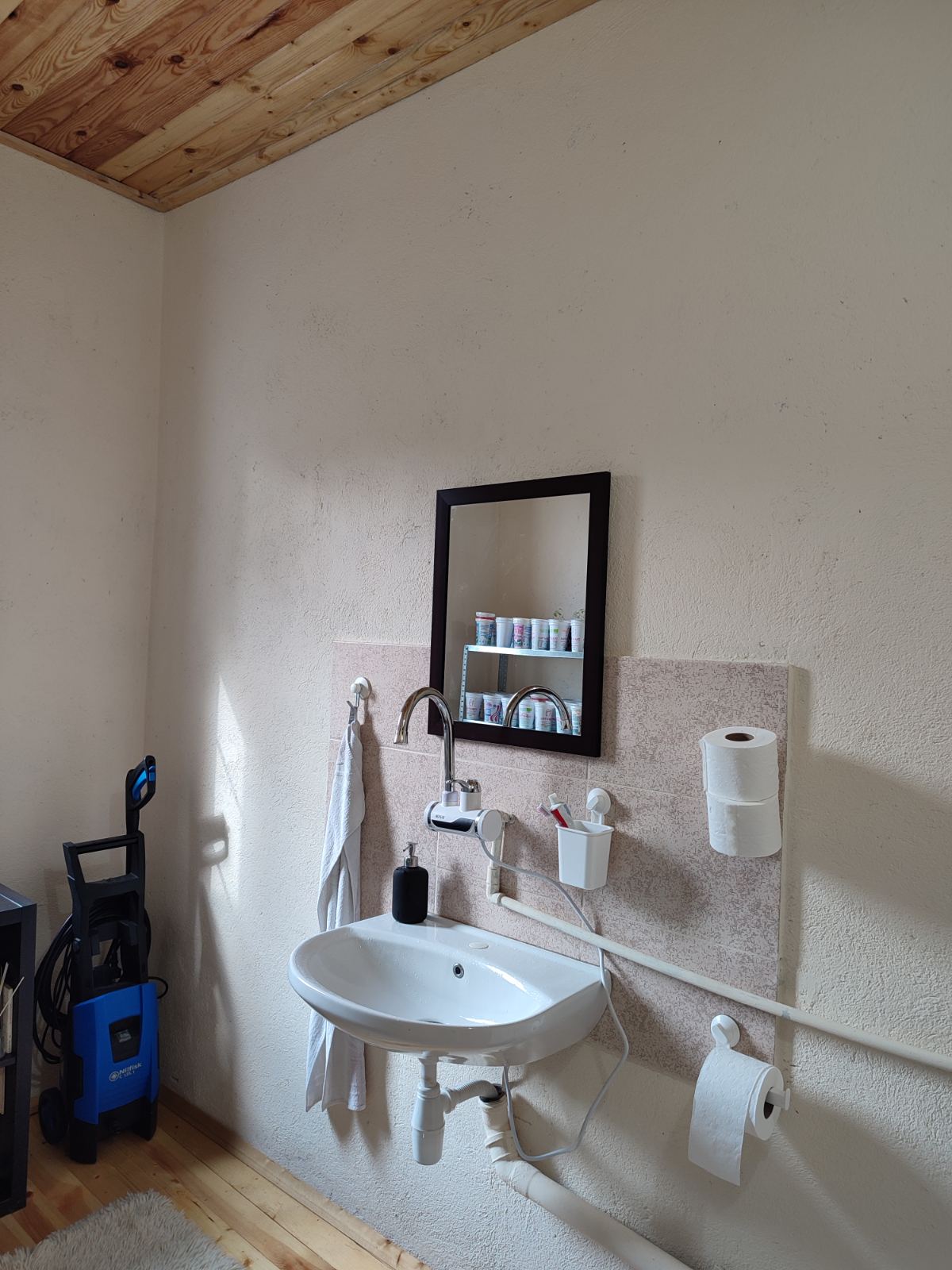

Здравейте dpp, предстои ни същото упражнение - баня на втори етаж в къща гредоред, и се чудим как да го направим. Бихте ли споделили как направихте мръсните канали под/над панелите? При нас ситуацията е следната - между носещите греди има дъски, над тях пръст и ние отгоре преди няколко години сме слагали влагоустойчив OSB. В момента над OSB-ти има и дюшеме, което ще махнем, но OSB мислим да оставим и да работим над него. Ще съм благодарна на всякакви съвети. Благодаря! Ето и снимки.
Lutchezar - майстор
Ако няма да разбивате всичко една душкабина с вентилация и с мокра зона около нея ще ви реши проблема.
Под мокра зона имам предвид или немокрещо се покритие или подходяща обработка на дюшамето за да можете да избършете някоя и друга мокра стъпка и няколко капки без да се отрази на покритието.
