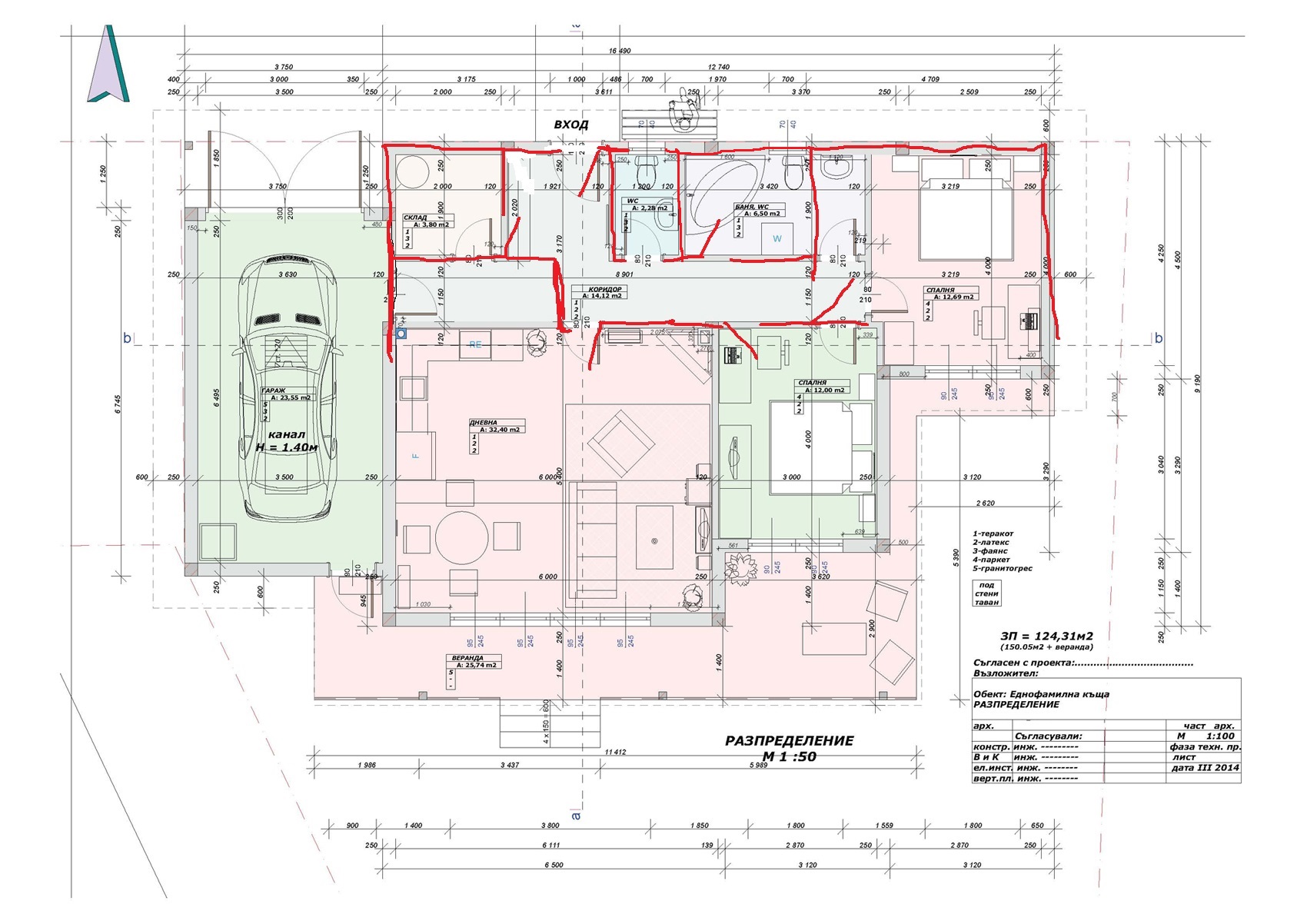

Какво имаш предвид с отделяне на гаража конструктивно?
Да стане отделна сграда долепена към къщата. Така избягваш всички термомостове през конструкцията и не ти се налага да изолираш гаража (което е скъпа работа). Също така можеш да го отложиш за след 1-2 годинки след като се нанесеш в къщата. Другите неща които е написал kolcho също са горе -долу верни ама доколкото разбирам "мача е свирен". Поне обаче накарай проектанта да ти отдели гаража, че накрая да не стане - гараж има ама къща няма!
KingLin написа:
Защо квадратната дневна да е най-куца?
Причини бол - ще ме заболят пръстите да пиша. kolcho е обяснил надълго и нашироко един от оснвоните проблеми. Аз щ се опитамд а бъда по кратък - начертай си един квадрат и се опитай да го разделиш на три равни квадратно-правоъгълни части (дневен кът, трапезария и кухня) :wink:
Например в случея на chandler_vt полвината квадрат е зает от дневния кът и трапезарията е станала само за 4 човека, а кухнята е като за гарсониера. Не че и така не може да се живее, ама човек като си дава парите (а и псоле времето за поддръжка) би трябвалод а очаква повече.
Много хора си казват " то мебелите ще ги редим като се нанесем" , ама пространството като не става това е като да "местиш от пусто в празно". Да не говорим че окабеляването става в стил "отмъщението на разклонителите".

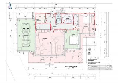

m_markovski - специалист
Не съм архитект, но ми стана интересно понеже съм прекроявал и къща и апартамент, та реших да споделя
- премахване на вратата към гаража - гаражът е мръсно място и през тази врата ще се влиза с мръсни обувки, вижда ми се непрактично
- разширяване на дневната - преместване на бокса, така че да се обособи малка ниша
- намаляване на банята максимум с 1м и разширяване на спалнята, за да има място за гардероби и тн
- намиране на правилното място на входната врата
Като цяло имам чувство, че така се удовлетворява искането за оптимизация на коридора и малката къща става по-практична
Успех!

Благодаря, m_markovski, за съветите и за отделеното време да прекроиш така разположението. Знаех си, че има полза от темата.
Ако махна вратата към гаража и направя кухненската ниша, самата ниша може да е по-къса и същевременно ширината на предверието да е по-малка. Сега е 1,92 м. Така се решева проблемът с мястото на входната врата. А, и друго - складът става по-голям.

Последната скица не е лоша. Дори може да се обособи входно антре с една допълнителна алуминиева преграда. Двете спални и хола стават по-функционални от където и да го погледнеш!
