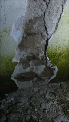

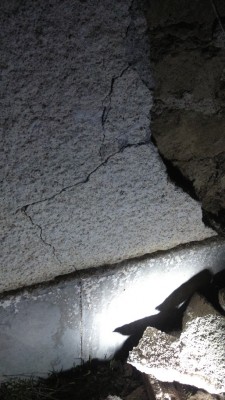

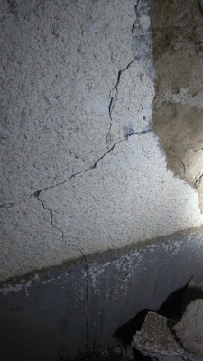

Здравейте,темата ще е дълга в времето но за сметка на това полезна за мен и много други като мен:)

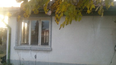

Пукнатините ....какво Ви е мнението за тях?

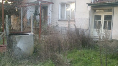

тонито - специалист

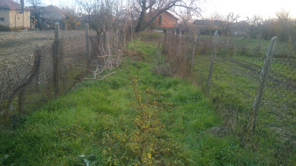

Как да се сборя с тази трева?Бих искал да сложа камък по средата а в краищата зелен плет
ceco_144 - специалист
Относно пукнатините ако сънираш къщата - свали мазилката ако не е здрава и мини първо с грунд и след това с хоросан измажи. Да е по лесно поставянето на изолоцията.
А за тревата раундъп мисля че ще ти е най-подходящ и близките 10 год. трева няма да има.
radius - майстор
И изолацията ли ще държи къщата?
Според мен, нещата са доста сериозни.

Колко? :? За събаряне ли е?
pipilica - майстор

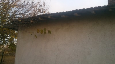

Ами като начало свали мазилка и виж как е зидарията, провери трегерите и основите. Да не вземе да се окаже че ще е по-добре да я събориш отколкото да ремонтираш, все пак е добре да се консултираш със строителен инженер преди да наливаш пари в ремонт.
m_markovski - специалист
Всъщност, кое е къщата, защото аз виждам две на калкан. Поне първата снимка показва две, а другите показват само по-ниската постройка.
Ако въпросът е за нея, очевидно пукнатините са от пропадналия и течащ покрив. Лошото е, че вече сме почти декември и покривът ще продължи да тече през зимата. Та, ако става въпрос за малката къщурка - достатъчно малка е, така че бутай внимателно напролет и наново.

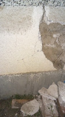

тонито - специалист
Здравейте.Преди малко ходих и поразкъртих мазилката.Отдолу е керпич и смея да твърдя ,че е здрав.

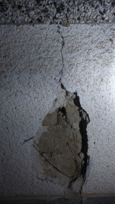

тонито - специалист
А това е вътре точно под дупката в покрива,зеленясало е.Него какво да го правя?
тонито - специалист
Нищо не казвате...Иска ми се да я санирам ,но дали ще хване лепилото върху мазилката или трябва да я сваля?
