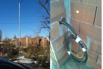

Кой ти каза за тоя стълб, къде ще е електромера, ако са ти казали от енергото си ги питай тях да не се окаже че стълба не върши работа.

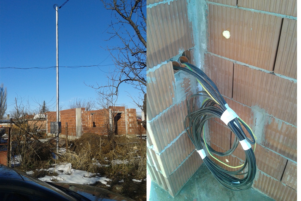

60-70 см- няма да вадиш вода от тая дупка я Нужно ти е колкото да се фиксира пилона, а най добре е на пилона отгоре да има две срещуположно заварени арматури ( демек нещо като осмица ) и от едната страна ти идва кабела , а в срещуположната можеш да го вържеш към друга сграда за да не не се накланя при силни ветрове .
StanZ
- Мнения: 71
big_death написа:60-70 см ...това е меко казано несериозно, да не казвам опасно. тонито, ако не си го изправил още, първо го почисти от ръжда и др. После грунд и боя за метал. Не забравяй да завариш няколко големи гайки горе(ток, тел, нет, тв и т.н.). Ако мислиш да прекараш кабелите въздушно сложи гайки от двете страни, към пътя и към твоята къща, ако ще са под земята в твоя двор само към пътя. Копаеш ПОНЕ 120см дълбоко и бетонираш ... че като дойдат от енерго-то или от кабеларката ще изправят една стълба и ... а не ми се мисли 60см и бурен вятър! Внимавай гайките да са поне на 5м от земята при изправено положение. Ето как е при мен стълбът и подземни кабели които минават през основите в ПВЦ. Ниско-токовите са в отделна:
