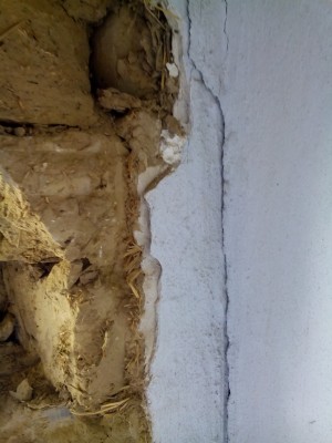

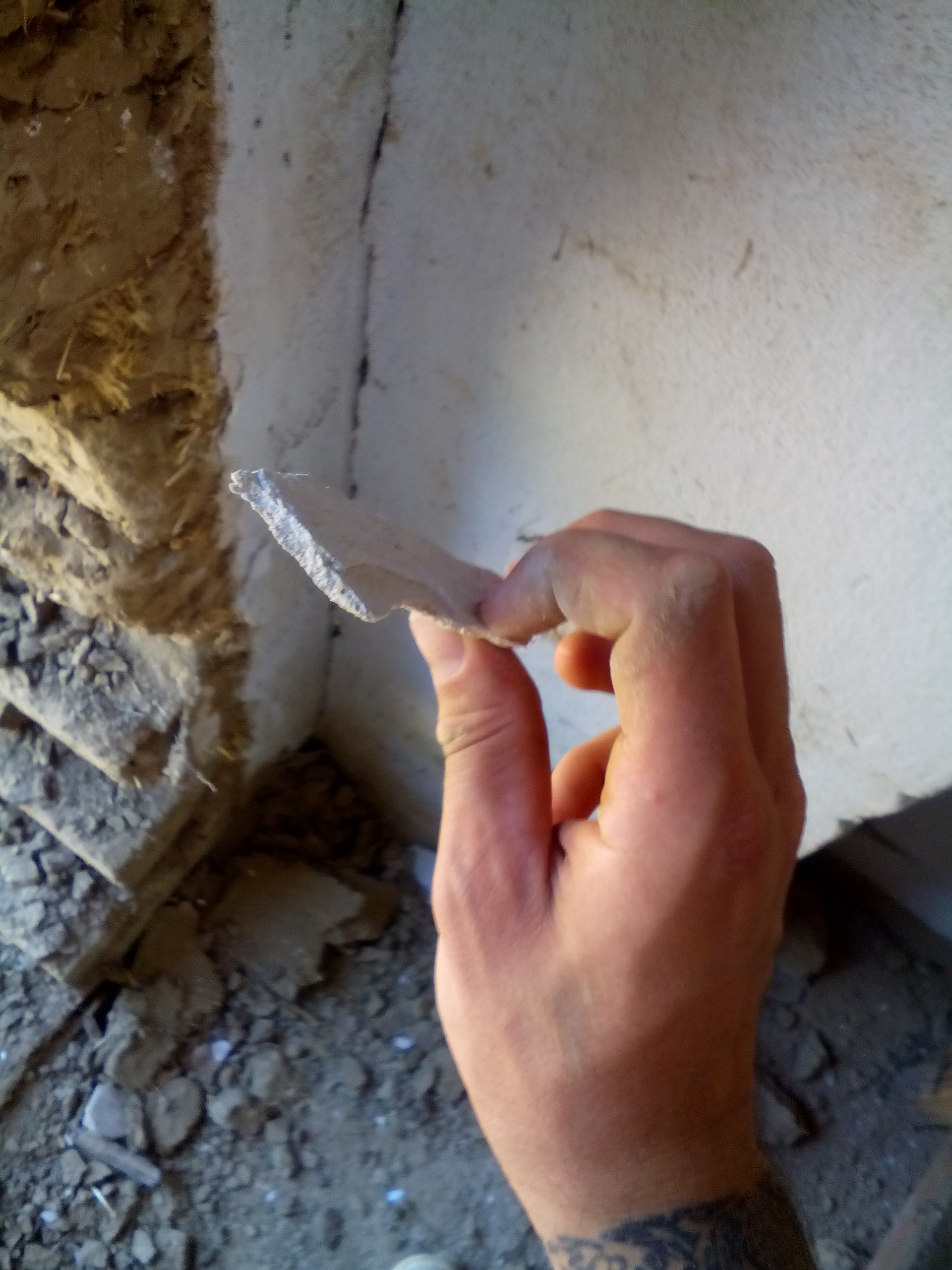

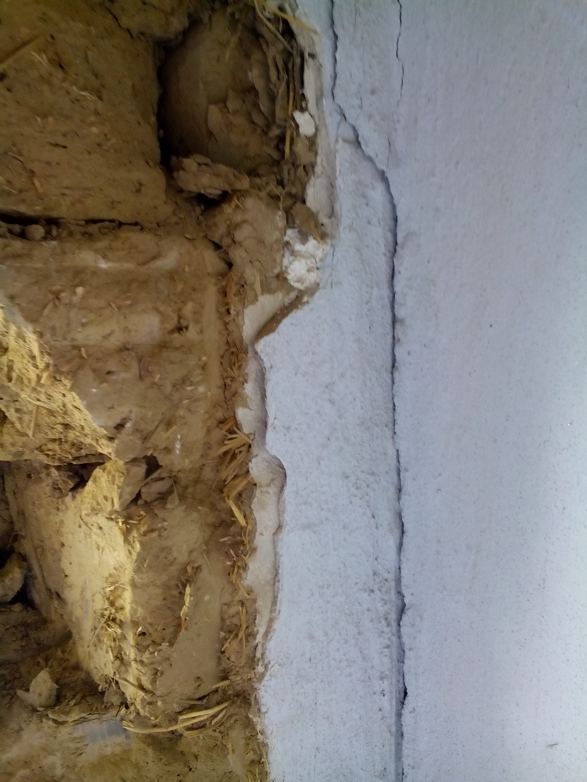

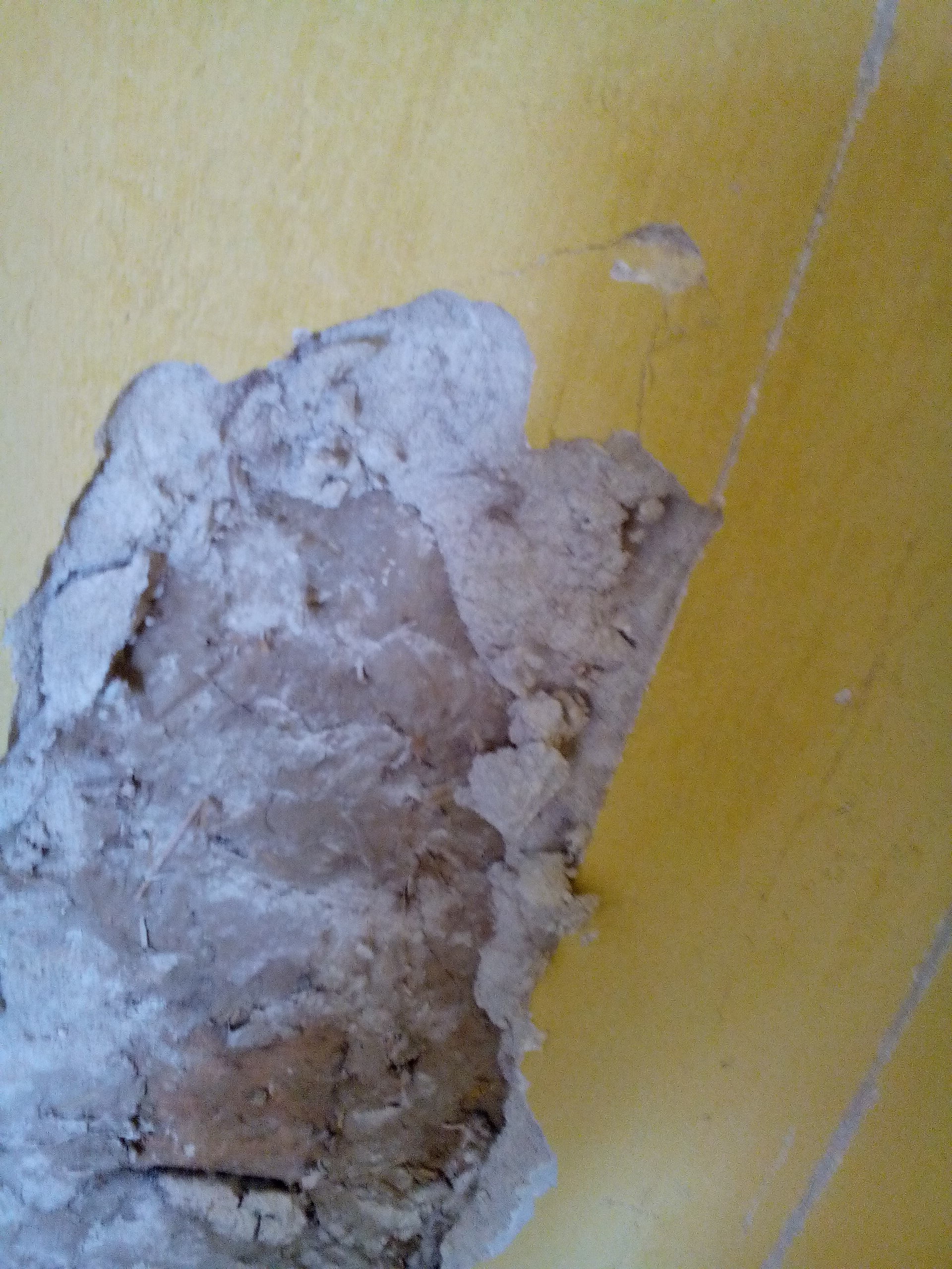

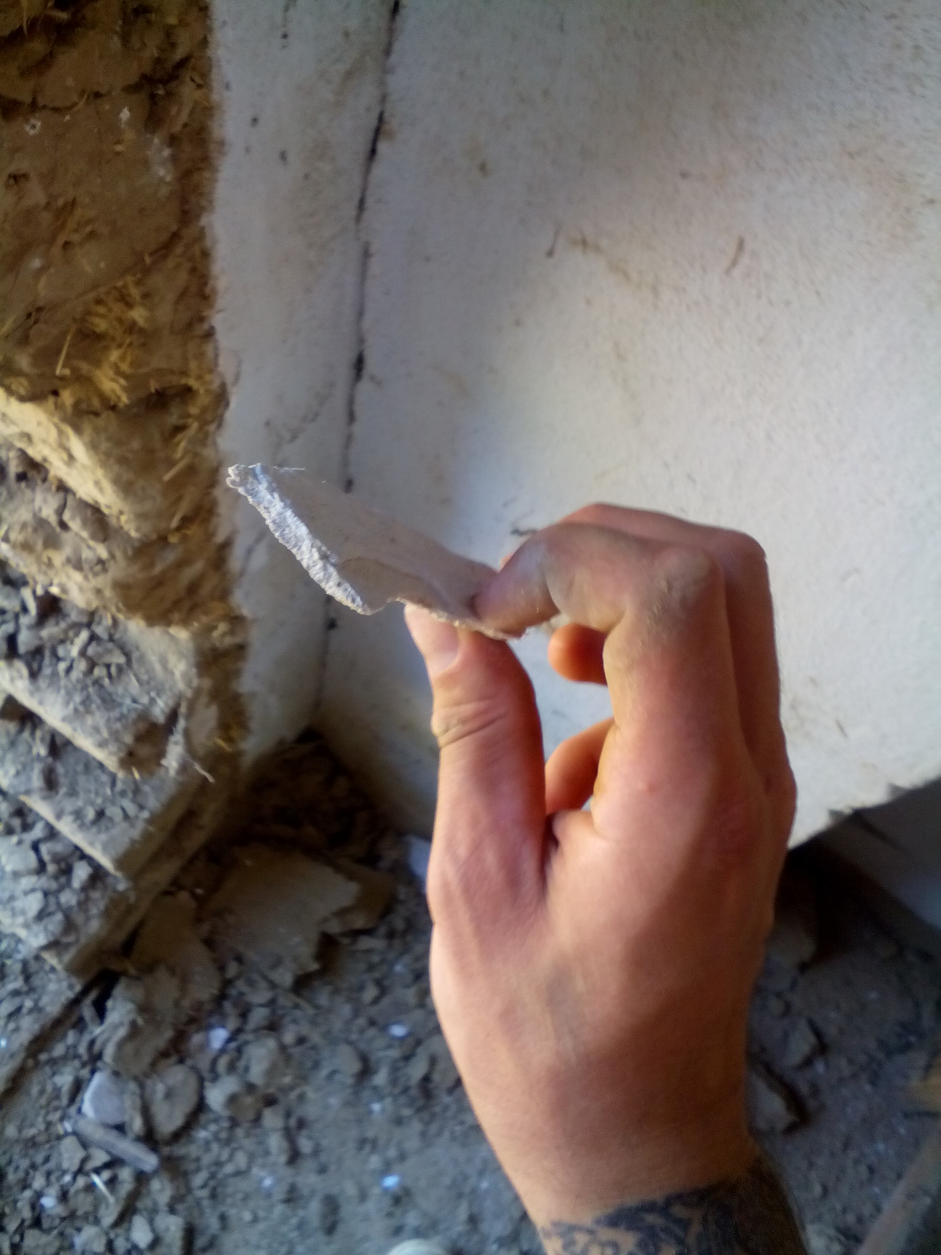

Koлеги аз пък се сблъсках със ситуацията да премахвам мазилка от кирпича. Казвате няма спойка. Аз избивам една врата през една от стените на къщата и ситуацията е такава - Един слой варова мазилка, под нея слой мазилка от кал и слама и чак тогава кирпичените тухли. Няма мрежа или нещо такова, незнам как е захвахата, но комшиите казват че мазилката е от около 30-40 години.
ArturDent - Почти Безобиден
Най-вероятно "варовата мазилка", не е мазилка.
Едно време хората два пъти годишно са "боядисвали" стените с вар. Демек варосвали.
Демек вар разтворена във вода и се маже с четката.
С годините това се наслагва и дебелината на тази "варова боя" става 1-2 сантиметра.
Само си представи 30-40 години, по два слоя вар на година това са към 60-80 слоя.
Може да стане с дебелината на мазилка.

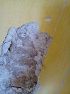

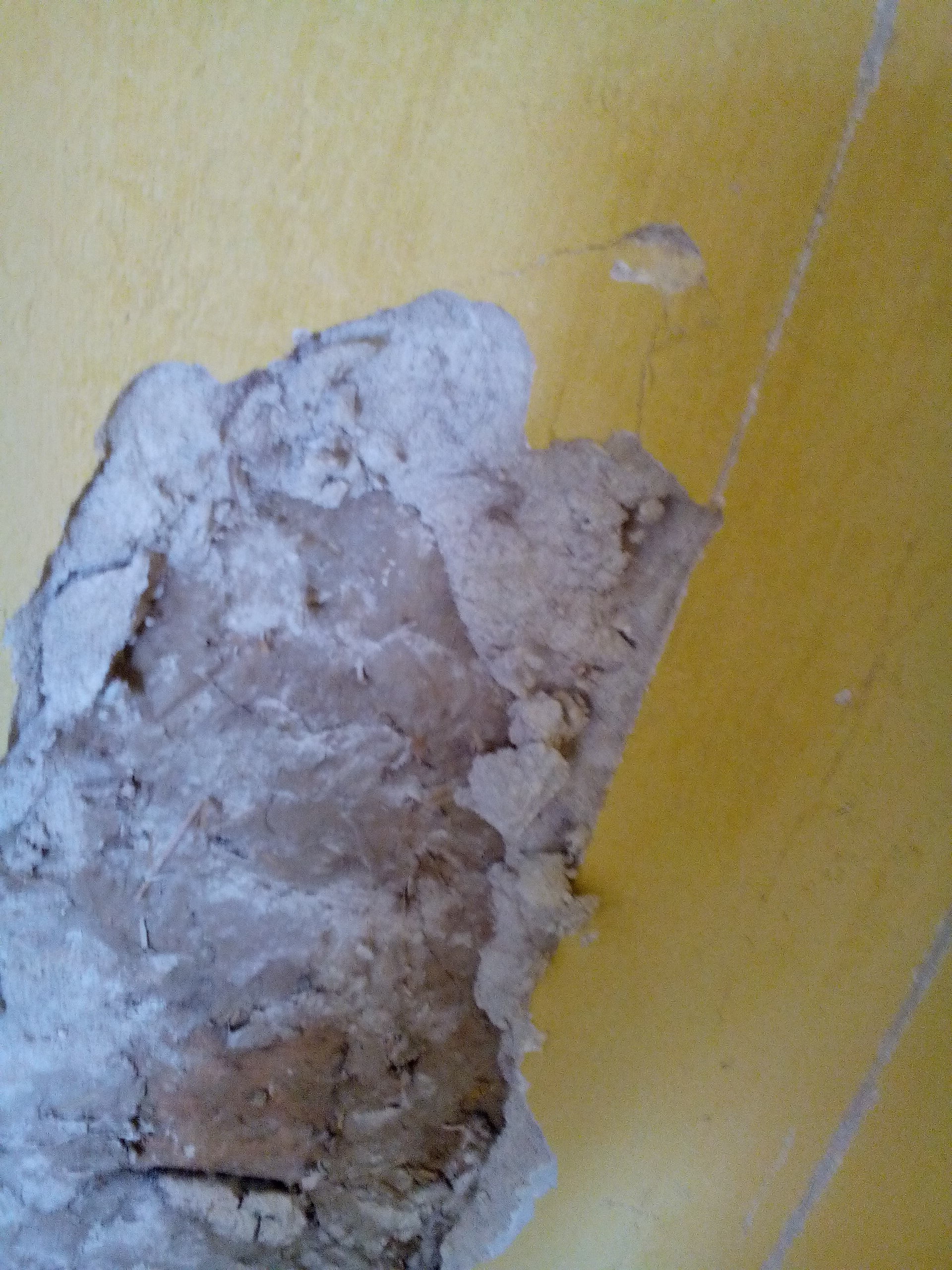

botev_fen - напреднал
Извинявам се за офф-а , ама да покажа нагледно тва за което писах. Интересното беше че в едната спалня мазилката е смесена с голямо количество косми. Но в коридора и от външната страна на стената нямаше и едно косъмче.
ivouz - специалист
botev_fen написа:
Този слой под слоя с варовата мазилка сигурно е варосван от там идва спойката между двата слоя.
