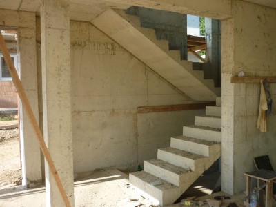

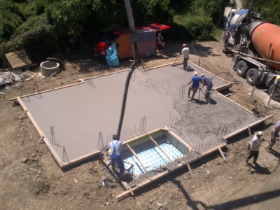

Ние реализирахме малка избичка по следния начин.
Плочата на кота 0 или плоча "настилка" в часта и под стълбищната клетка не я реализирахме. Или поне не на кота 0.
Реализирахме я на ниво фундамент. Така под стълбището се получи една прилична малка избичка.
Височината се получи около 2 м, което идеално ме устройва.

djendov написа:Страхотна идея, но беше ли в проекта и ако не е, как оправихте документите? Тавана на избата какъв е? Аз мисля под стълбището да е ел таблото и килер за боклуците, понеже нямаме предвиден такъв, но ако в дълбочина може още едно ниво..Тук е интересното. Плочата, която не сме изпълнили или по точно изпълнили на друга кота по никакъв начин не влияе на конструкцията или променя показателите на сградата. Конструктора остана много впечетлен и не е имал никакви забележки.
Тавана си е гладък бетон останал след декофрирането на стълбището.
