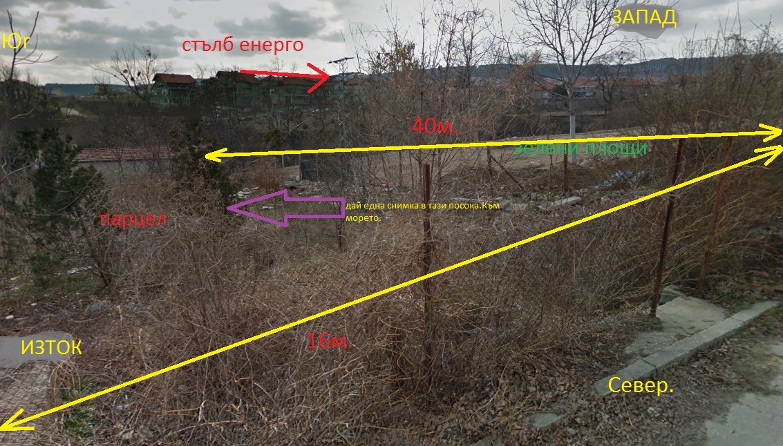

За денивелацията, недостатъка може да се превърне в предимство - паркираш колата направо от улицата на площадка или гараж, а под него нещо работилничка, котелно, летен възел, кокошарник или свинарник(шегичка де:)))
Това за строеж на границата... Мога на лс да ти пратя координати на човек за консултация.
И маалце по-спокойно :) :partyman: Не съм видял досега недоброжелателен или какъв да е извън добрия тон пост по темата.
KingLin - майстор
Жоре аз съм спокоен човек не се изнервям за дълго :) Пък координатите утре освен ако не ти е изникнало по-важно мероприятие и няма да идваш. Това за гаража с работилница от долу или до него ми е мечта ама заради жиците къщата ще е максимално близо до пътя та не мога да си го представя още как ще стане още.
tangarov - специалист
Колега, по снимката ти виждам, че наистина е електропровод Средно напрежение (20kV). Хубавото е че габаритите му са по-големи от тези на ниско напрежение (стълбовете са по-високи и оттам и жиците минават по-високо, но пък евентуално изместване ще струва по скъпо.

Имам мнения по темата , и автора ако желае мога да ги споделя.
Извинявам се , че съм ти драскал по снимката.
Ще е хубаво ако и ти ни я разясниш.
Освен тази съществуваща къща , до дъното на имота са интересни и другите имоти около теб.
Говоря за моментната ситуация , и евентуални бъдещи проекти , в съседните на теб имоти.

p.v.x написа:
Само за протокола: когато от посока север гледаш към юг, няма как запад да ти се падне отляво, там е изток. И обратното.
:wink:
p.v.x - майстор
kolcho написа:
p.v.x написа:
:wink:
Прав си.Объркал съм.
Не се притеснявай. Знам от къде изгрява слънцето. :-D

VLADO66 написа:
НАРЕДБА № 3 ОТ 9 ЮНИ 2004 Г. ЗА УСТРОЙСТВОТО НА ЕЛЕКТРИЧЕСКИТЕ УРЕДБИ И ЕЛЕКТРОПРОВОДНИТЕ ЛИНИИ
Чл. 621. Най-малкото допустимо хоризонтално разстояние от крайните проводници на ВЛ при неотклонено положение до сгради и съоръжения (предпазна зона на ВЛ) е:
1. при напрежение 20 kV - 10 m;
Тва със стълба няма кво да го гадаете - ходи се в общината за виза (може да те накарат да го нанесеш в кадастъра за твоя сметка) и всичко лъсва.Ако си му в сервитута - на практика гориш.
