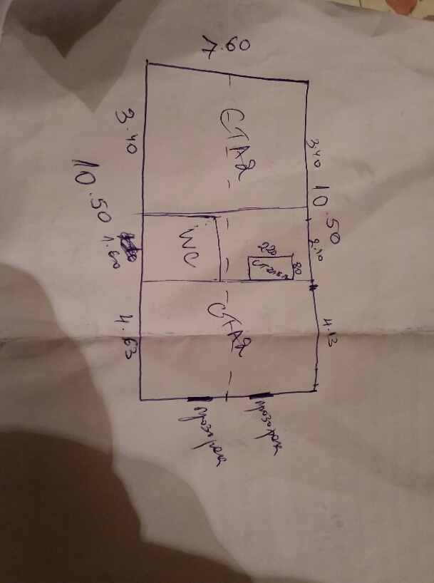

Подпокривното пространство ще бъде обитаемо,
Как ще се използва , под-покривното пространство.
Има ли някакъв план , за разделяне(на под-покривното пространство) на отделни помещения.
Могат да се заложат и междини столици , които до бъдат подпрени със попове(колонки) , които да останат вградени в разделителните стенички на бъдещите помещения.
пп.Нещо много подвеждате аудиторията , с тези оскъдни планове.
dimitrova_k - специалист
Не подвеждам аудиторията! Нямаме проект как ще бъдат разделени стаите, но определено ще има две стаи и една баня. Имаме дупка 80/220 за дървена стълба. Ще кача нашия план как ще бъдат разпределени стаите горе.

dimitrova_k написа:
За да стане стълба, отвора трябва да е с дължина min-300см.(При условие ,че е спазена мин. светла височина за жил. помещиние от 260см). По-добре не си давайте парите, за да изграждате стаи в подпокривното пространство, ако достъпа до там е ограничен от стълба тип "Пирогов", преодолима сравнително лесно само от алпинисти с нужната екипировка и оборудване............И пак не вдявам, Защо бе джанъм, хем давате пари за парцел, хем си правите мезонет, все едно цената на земята е като тази в Токио или Ню Йорк. И това при условие, че вече се наблюдава отчетливо, едно ново течение при проектирането на къщи, при което липсват абсолютно всякакви стъпала. Като се почне от входните и се стигне до тези разположени на двора.
krismarg - специалист
Изчислете си удобна стълба да излиза над тоалетната, например завъртяна на 90 гр.(http://www.zhitov.ru/bg/lestnica2/).
Гледам по проект имате клещи на 2 места. Аз би използвал ребра 6х12 през 60 см с клещи през ребро, на височина около 1/3 от дължината на реброто, вероятно ще дойдат на около 2,20 височина. Междинна столица ще пречи на подпокривното пространство. Вата изолационна има, наречена за покриви с размери 2х1,2м.

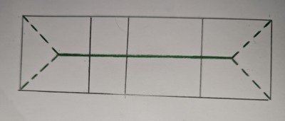

Здравейте, знам че темата е стара, може би актуална.
Предстои ни ремонт на стара къща. Изграждане на пояси върху стените, нов гредоред.
Къщата е с размери 13 х 4,5 м, с четирикратен покрив. Билото е с височина около 1,5 м и дължина 8,5 м .
Носещи вътрешни стени има на метър - 3,7 м, 6 м, 9,5 м . Като първата стена мисля да я махна и на нейно място да направя стоманобетонна греда /пояс на тавана с размери 25 х 25 см .
Тъй като мисля да правя ремонта сам с приятели, бих се радвал на малко обмяна на опит
Моят проект за нова покривна конструкция :
- върху поясите с греди 10 х 12 см
- гредоред 5 х 12 см през 60 см
- върху три вътрешни носещи стени с греди за Било 1
14 х 12 см см, а върха на Било с греда 10 х 14 см
- ребра с размери 8 х 14 см, през 50 см
- столици за ребрата на 1,5 м
- Анти конденз мембрана
- летви
Дъски или осб плоскости мисля да не слагам, Вие какво мислите?
Поздрави

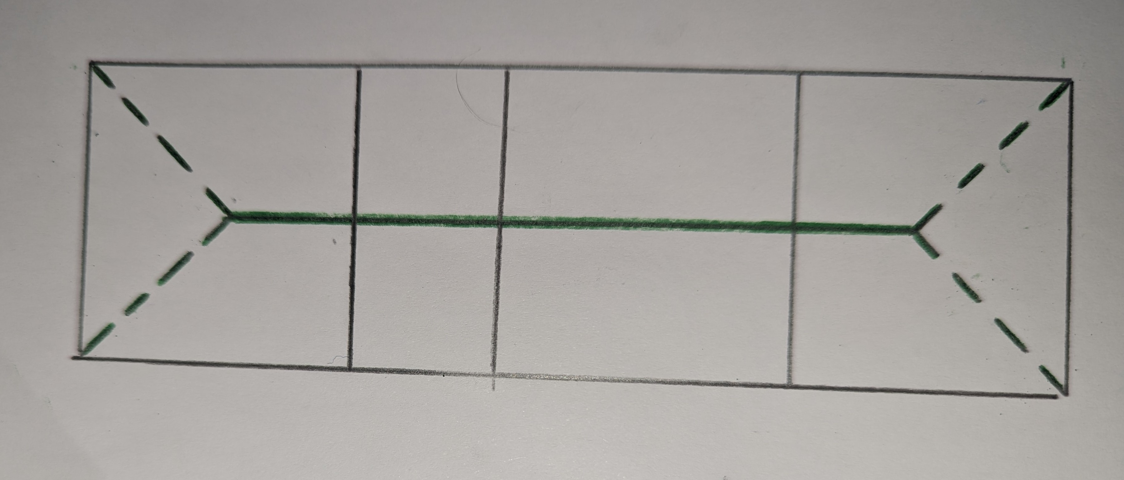

Къщата е с размери 13 х 4,5 м, с четирискатен покрив. Билото е с височина около 1,5 м и дължина 8,5 м .
14 х 12 см см, а върха на Било с греда 10 х 12 см
- ребра с размери 8 х 12 см, през 50 см
- летви
Поздрави
