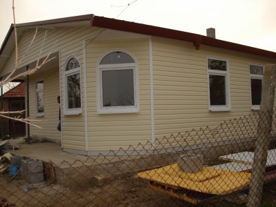

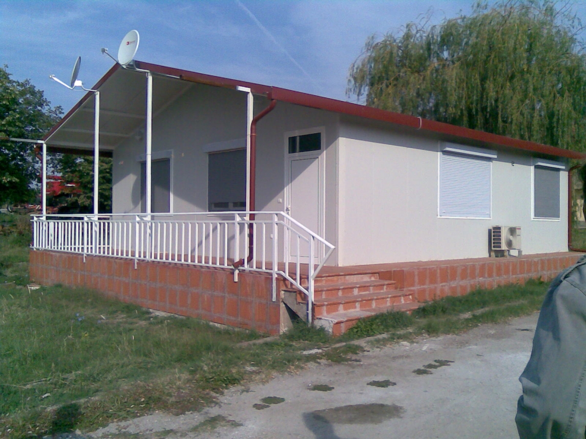

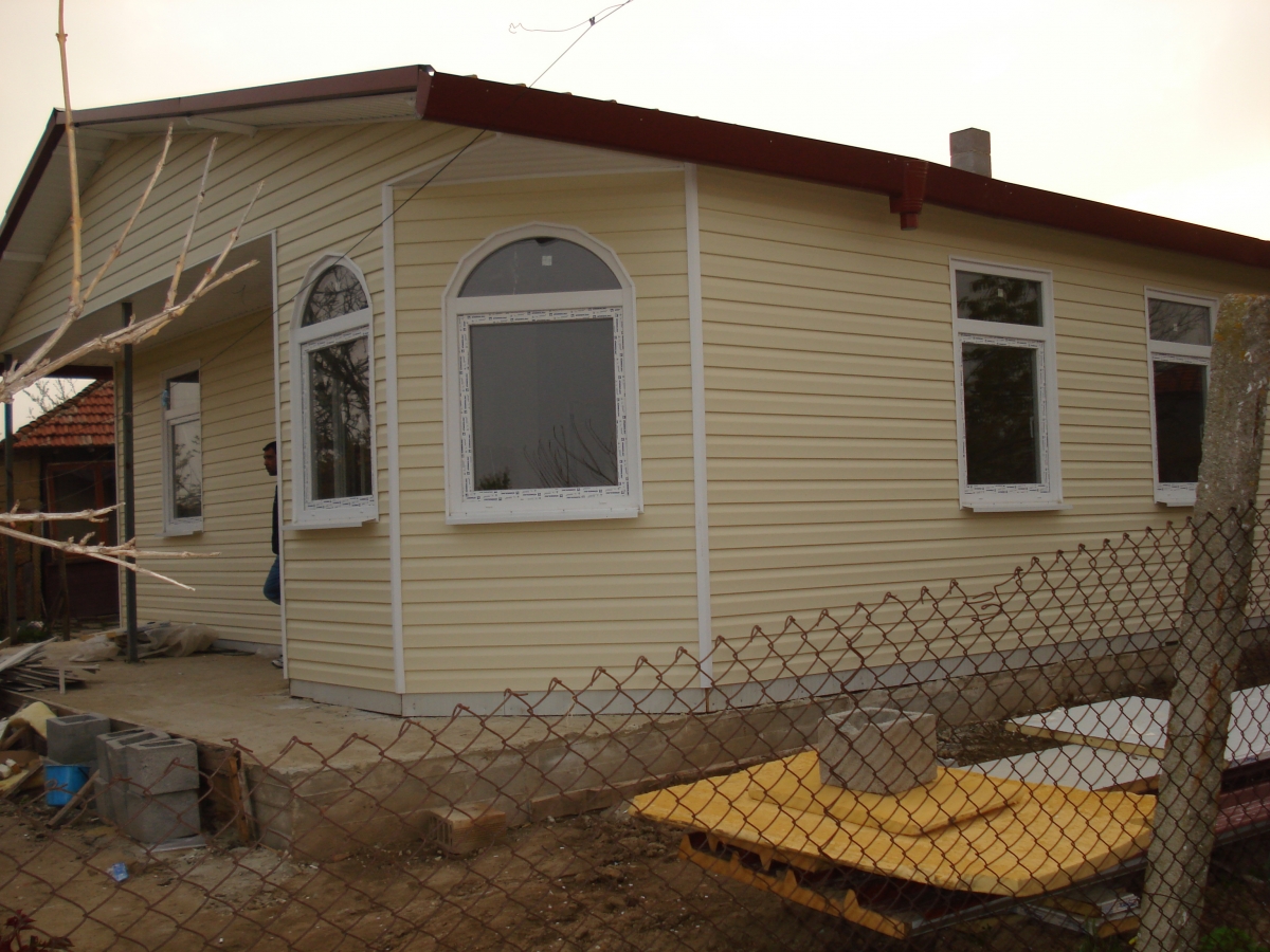

sinfon написа:Здравей. Ако си купуваш кашон, се предполага че не ти трябва голяма площ, защото те сглобяемите къщи обикновено са с размер на вила на 1 етаж - 2 стаички, кухничка и веранда.
Аз не бих си вложил парите и то много пари за един кашон със срок на годност 50 години. Тухлите и бетона, а дори и кирпичена къща да направиш - живеят по-дълго. Бабите ни все са живеели в картонени къщи. За мен тая къща, освен ако не е много по-евтина и не я ползвам изключително за вила, а не за основно жилище - само тогава бих я разглеждал сериозно като вариант.
Ако ще я ползвате за вила лятото и един добре оборудван фургон или дървено бунгало върши същата работа.
Въобще не ми пречиш, че не харесваш сглобяемите къщи. Е, моята е такава, с метална конструкция. И със сигурност ще е здрава и след 500 / ПЕТСТОТИН / години. Вече живея в нея постоянно. Ако не знаеш как е строена, никога няма да предположиш, че е с метален скелет.
Имаш ли нещо писано за нея във форума. Дай някакво инфо.
Има, но е много малко поради скептичното и заядливо отношение на някои съфорумци. Но има и такива, които са я виждали на живо.

Къща с панели и дървен скелет не бих препоръчал на никой освен ако не е вила 30-50кв. Ако имаш време да чакаш и пари монолитното винаги е най добре, иначе сглобяеми с метален скелет сандвич панел вата картон бих препоръчал. Строил съм лично такива и единствения сериозен проблем който би срещнал е с вентилацията. Подобен тип къщи е добре да се отопляват или с климатици или с въздуховоди за да може да се регулира коректно влагата в помещенията. Много е важен конструктора при такъв тип строителство.
Масово не разбират материята и залагат 40-45% повече метал в конструкцията.
При нашите условия 5см стенен и 6см покривен панел е достатъчно, всичко нагоре е в плюс да намалеят разходите после за отопление и вентилация.
И двете са с панел едната е завършек винилов сайдинг по около 100кв са.
За сравнение 8см и нагоре ги ползват за минусови хладилни камери. Успех в начинанието :wink:
П.С До ключ в случая оначава без настилки,мазилки,шпакловки,боя, ключове и контакти, на замазка с шпакловани фуги ако има картон, но всичко е въпрос на договорка
