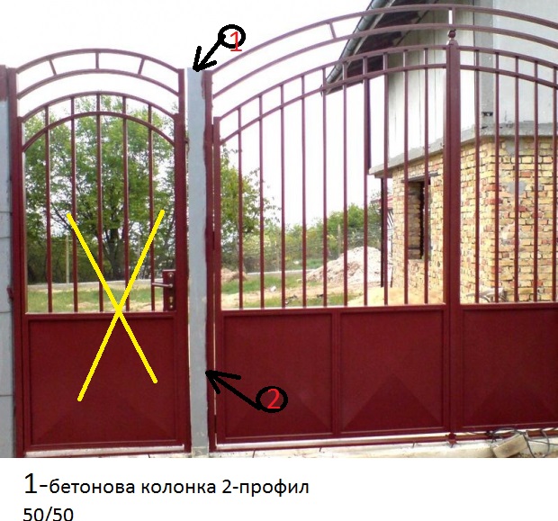

Здравейте,трябва да направя един портал за двора с дължина 3.55 и височина около 2.10.Искам да попитам какъв размер колони трябва да поставя за хващането му .Нещо прибързах и сложих 50/50/3 но още не съм им пуснал бетона та докато е време да ги махна.Вкопани са на 75 см в земята и са хваната на две места в декоративна бетонна колонка/ не е знай какво/ която е 150/150.Хванал съм профила на две места с болтове 12мм.Портала ще е от кухи профили ковано желязо плюс обикновенно!
Колонките са от този тип!

p.v.x - майстор
Хубаво е , ако можеш да качиш снимки. По лесно ще се ориентираме.
Ще кача една примерна снимка от нета.
На нея съм гадал , каква е ситуацията.
Тази бетонова колонка 150/150 с устойчив фундамент ли е. Със сигурност е армирана , но до колко може да носи товар.
До колкото разбирам , тя ще поеме товара от крилото на портата , чрез този профил 50/50 ,захванат с болтове към нея.
Ако фундамента е общ , за бет. колонка и профила , кажи с какви размери е.
Ако фундамента позволява , можеш да присадиш по широка планка примерно 20 /20.
Изчистваш(махаш) профила 50/50.
Прорязваш(правиш отвор50/50)в планката и заваряваш.
А самата планка акенираш с анкери.
След това си монтираш новите профили 100/100 или 120/120.
