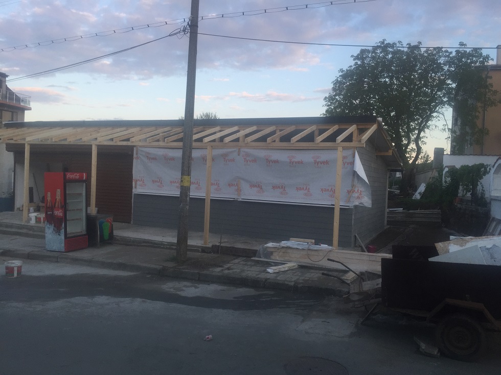

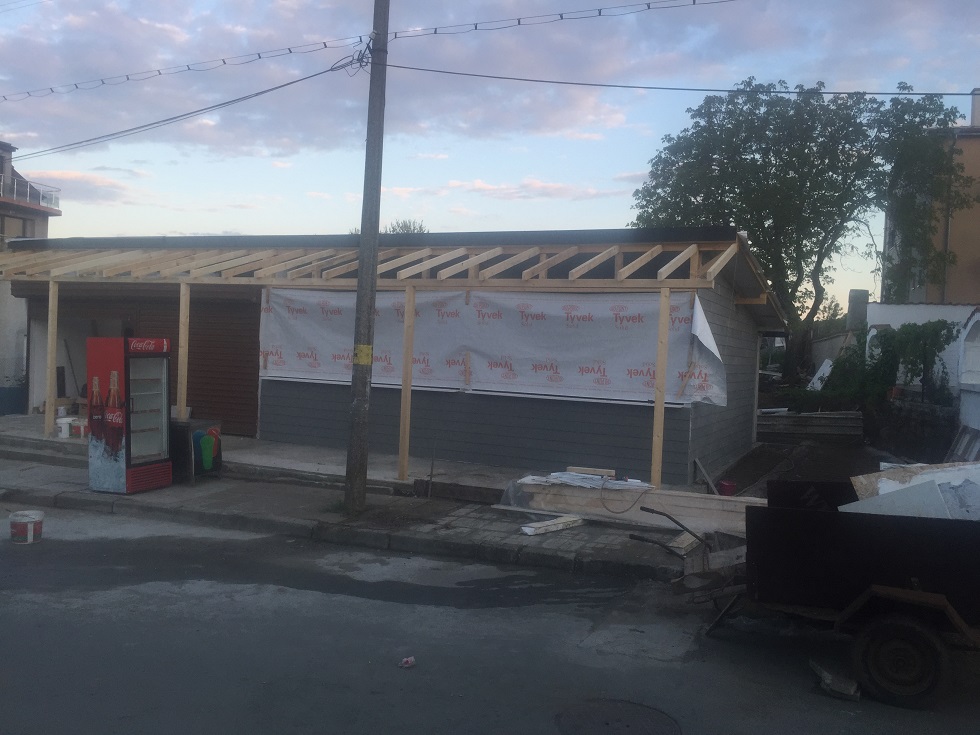

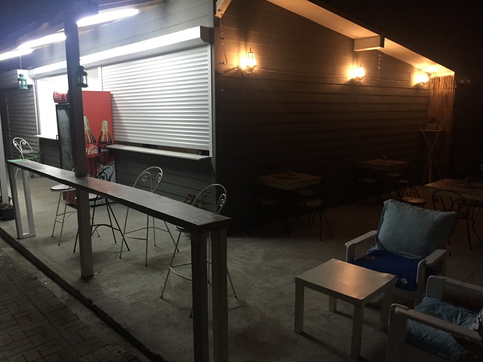

Не съм ходил на място да видя за какво става на въпрос, за това попитах тук дали има някой с личен опит в този вид фасада. Не знам защо трябва да има вентилация. Гледам, че другите ги монтират по следния начин.
На самата конструкция на къщата от вън на гредите слагат мембрана и за самата конструкция коват сайдинга. Не правят нова скара. Ако може да кажете какъв би бил ефекта от нова скара след мембраната и преди сайдинга ще ми е от полза.

olelemaiko написа:за тоз тежкия те си имат тяхна скара.метални профили.то за направа на такива скари има вече много профили от метал.Профилите не са метални а алуминиеви и са тънки - не си мислете че са най-якото нещо на света. С дърво или без дърво (аз съм фен по-скоро на дървото) като субконструкция здравината на закачване винаги съществува като въпрос. Отделно по-леките материали вятърът ги "отпаря" по-лесно.

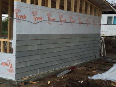

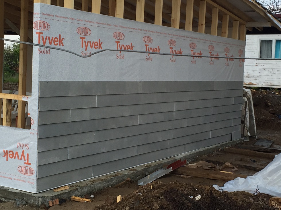

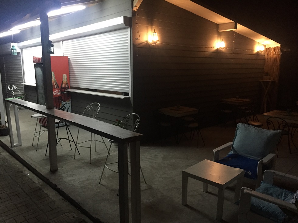

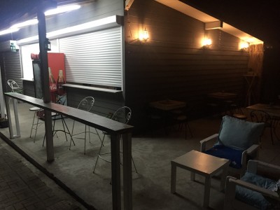

Tsilkov написа:Много добре изглежда. На място ли го боядисва или беше боядисан? Каква е цената на материала?Материалът дойде в сив(циментов) цвят. След това го намазах с бохемит за да не се получава (плесен гъби) и такива работи ако случайно влезне вода от някъде. След това с фасадна боя и пистолет за боядисване се боядисва. За по лесно 1 ръка я минахме преди да се монтира, и 2-та ръка беше с пистолет за боядисване.
radius написа:Може ли автора да сподели цена и фирма, за да е полезна темата. Никой няма да те бие за реклама, това не е Канал 1.Цената е 19.2 на кв метър със застъпката излиза около 21,22 лв не помня точно.Фирмата е "Вип" еоод. Хасково сайта им е http://www.fibercement.bg/. Има застъпка от по 2 см. Относно проникването решили някой да влезне и през блиндирани врати влиза. Единственото което могат да направят е да ми направят мизерия да го поправям после.
Виждам един съществен проблем - някой злосторник може много лесно да надигне отдолу панел и да го изкърти. Да не говорим за няколко и да влезе.
Ковах го с пистолет за пирони. Понеже не можах да намеря(да ми доставят) навреме пирони който са по-къси 6 см, съм го ковал с пирони с дължина 9 см. Пробвах и с видии но е гадно понеже трябва предварително да се направи легло в плоскостта за да има къде да се скрие главата иначе прави луфт на следващата при застъпката.
