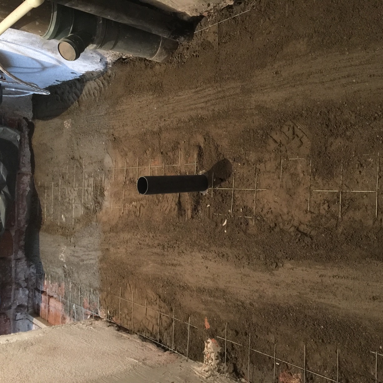

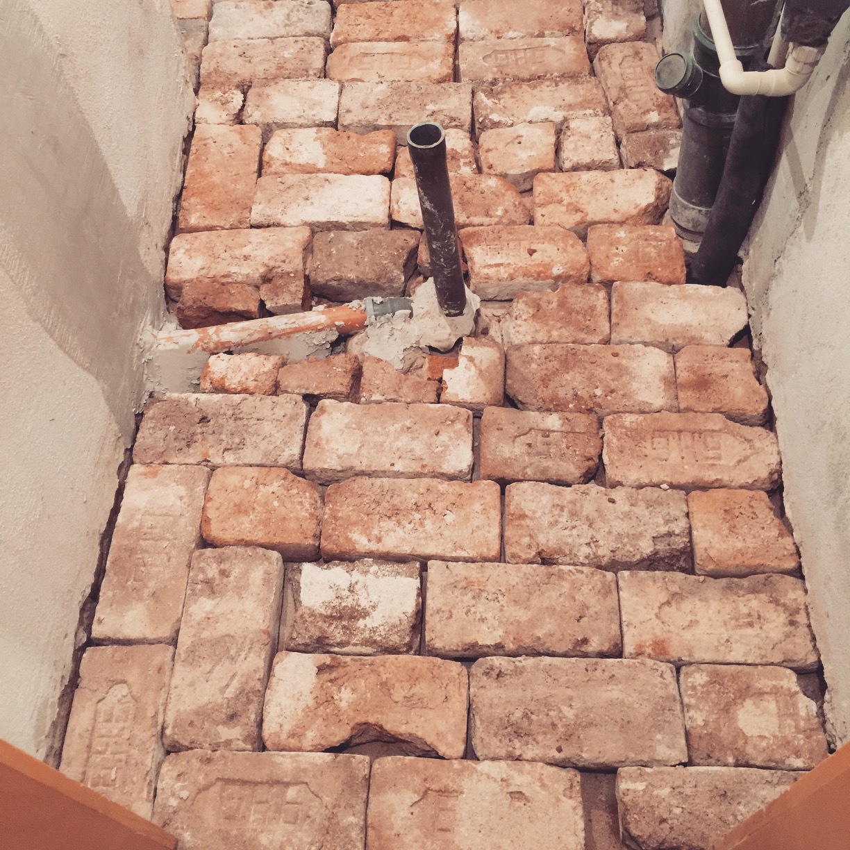

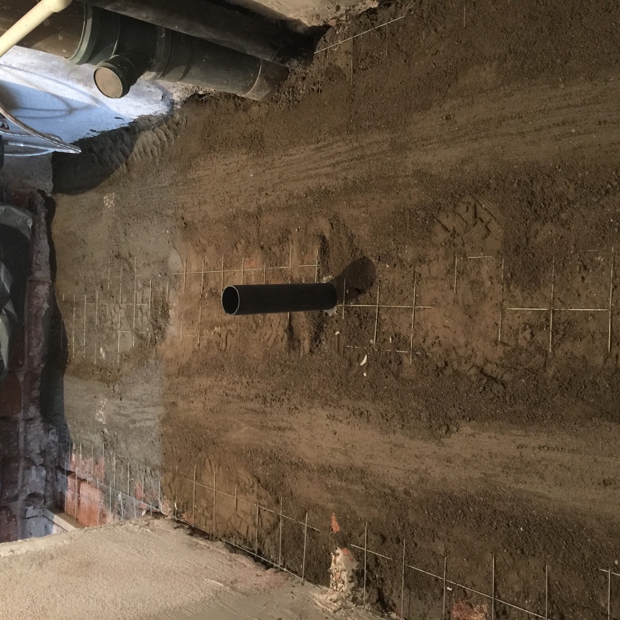

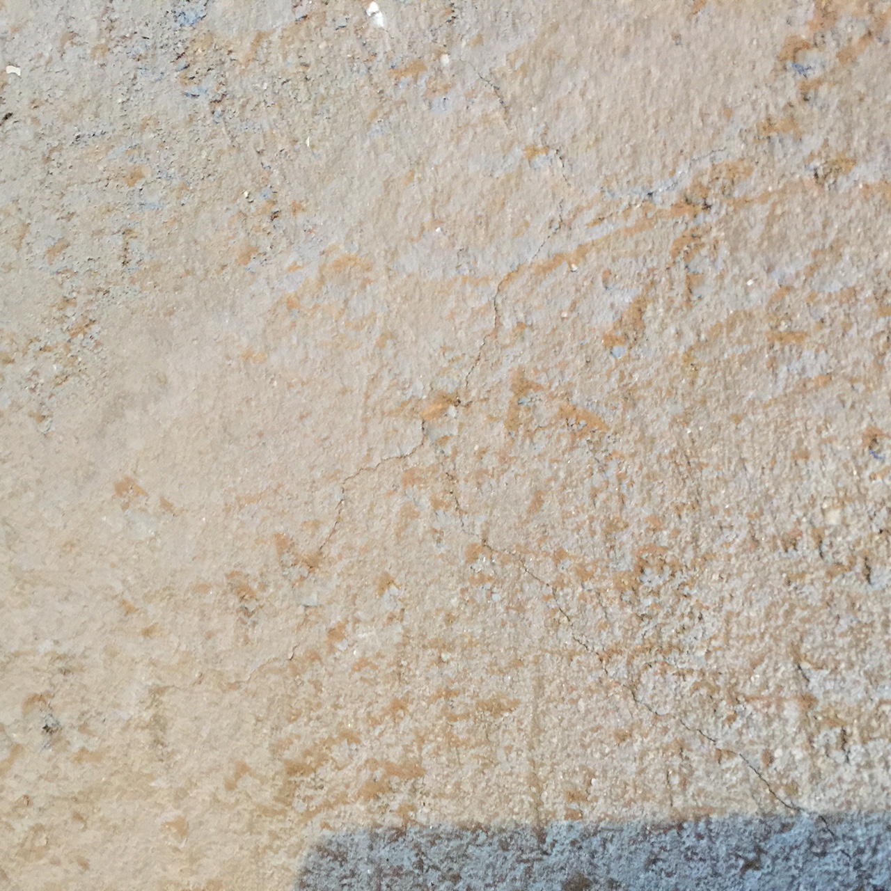

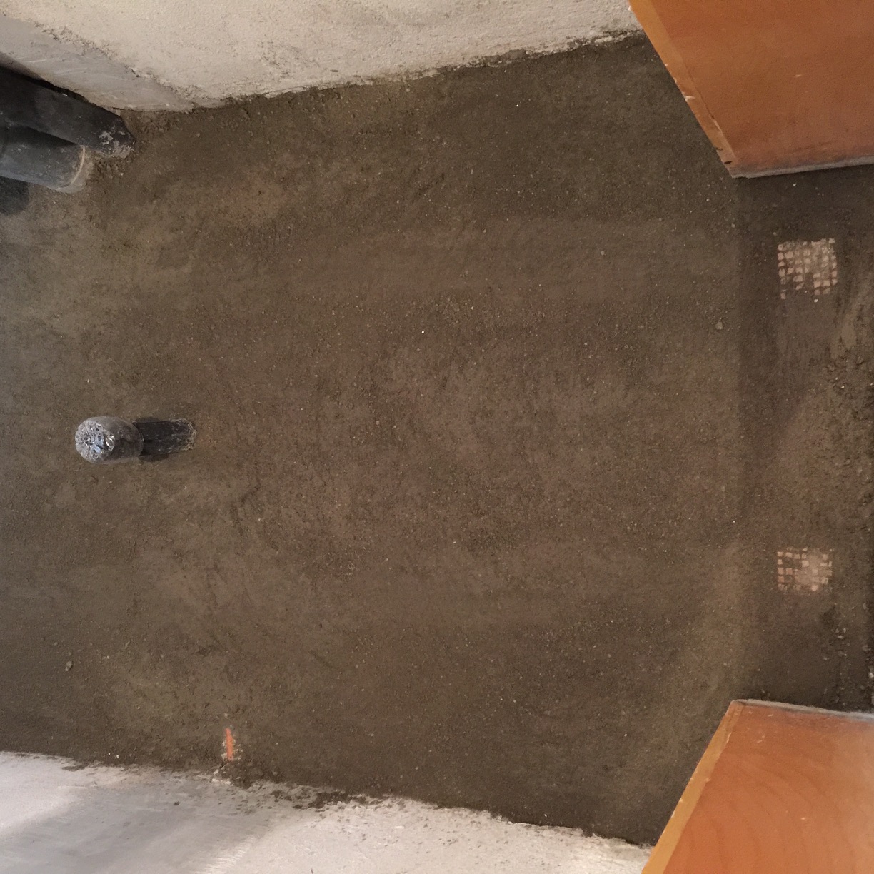

Правя ремонт вкъщи в кухнята и в едно сервизно помещение на гърба на кухнята, където ще ми стоят хладилник, пералня и бойлер. Та в това сервизно се наложи да изкъртим старият под като майсторите предложиха да направят нов под с пълнеж от тухли и отгоре 3см циментова замазка. Наредиха тухлите, пуснаха майки, сложиха мрежа и така изляха замазката. Минаха почти две седмици от както съхне, но днес забелязах че се появяват пукнатини и като чукнах отгоре звучи на кухо :? Трябва ли да се притеснявам или е нормално? По принцип нали като е под трябва да е здрава основата, че отгоре мисля да лепя плочки?

Нормално е да се напука замазката..намокрихте ли тухлите преди да ги замажете и с какво е изравнена основата под тях. Набиваха ли ги тухлите, като ги редиха или само ги подреждаха?

Да мокриха ги, но не са ги набивали, а ги наредиха върху бетоновата основа.

Е, ако е бетон отдолу няма смисъл да се набиват, мислех, че са редени върху земя.. Мисля, че няма проблем да редиш плочки така..почти всяка замазка се напуква, когато изсъхва..

Нормални са микропукнатини при съсъхване на бетона/замазката. Когато са "микро"...
При 3см дебелина на замазката и останал въздух отдолу няма как да не чука на кухо.
Аз бих бил спокоен - замазката е уплътнила донякъде фугите м/у тухлите и няма как те да мърдат при товар и т.н.
За някаква влагопреграда може да се помисли, ако помещението има или се очаква влага.

Честно казано не разбирам идеята на тухлите - височина на пода ли се е гонела?
Предполагам става въпрос за къща, но все пак да попитам, че от снимките не ми става ясно. Питам не просто от любопитство, а защото има значение това помещение да е с необходимата вентилация и да е осигурено срещу замръзване през зимата.
Имам и още питания - тухлите лепиха ли ги майсторята за бетонната плоча или просто ги нахвърляха отгоре - предполагам от това, че не са лепени ти кухее на места, поне пясъчна подложка да бяха сложили.

Става въпрос за стара тухлена кооперация.
Да гонеше се височина на пода като тухлите ги имахме налични като материал затова не взехме изолационни плочи. Не са лепени за бетона, а ги наредиха върху него и после между тях подпълниха с циментовата замазка. Помещението ще е отворено към кухнята, ще има вентилатор на едната стена и прозорец, който може да се отваря при необходимост.
