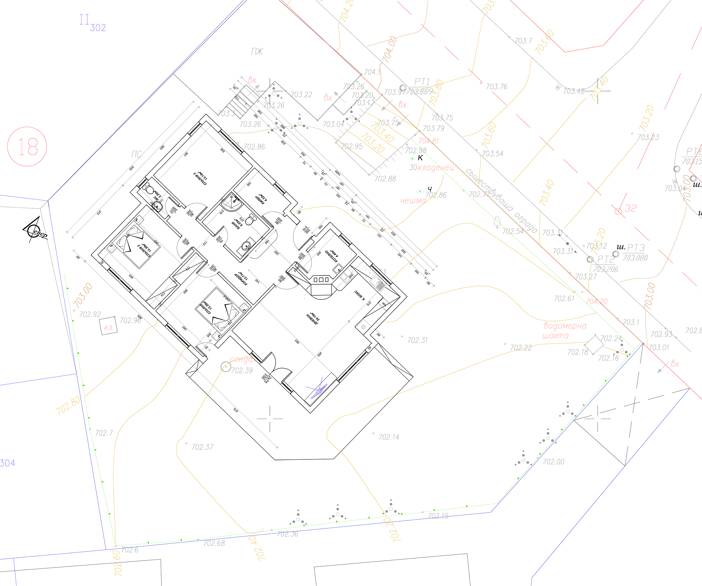

Решили сме нещо дето да става и за лятна къща, пък и за целогодишно живеене(не че това е основното, но е хубаво все пак да го имаме в предвид), да е достъчно удобно като пространство, на един етаж, около 120 кв.м. В момента сме на етап проектиране, затова всеки друг поглед отстрани е добре дошъл. Понякога човек като се хване за нещо което му е влязло дълбоко в главата, много лесно пропуска и не вижда очевидни неща. Затова и вашите мнения са ми ценни и важни. Не обещавам че ще ги взема в предвид, но знае ли човек ...?! :lol:
Прилагам ситуацията към момента.
Парцел и разположението на къщата с разпределенията в него.

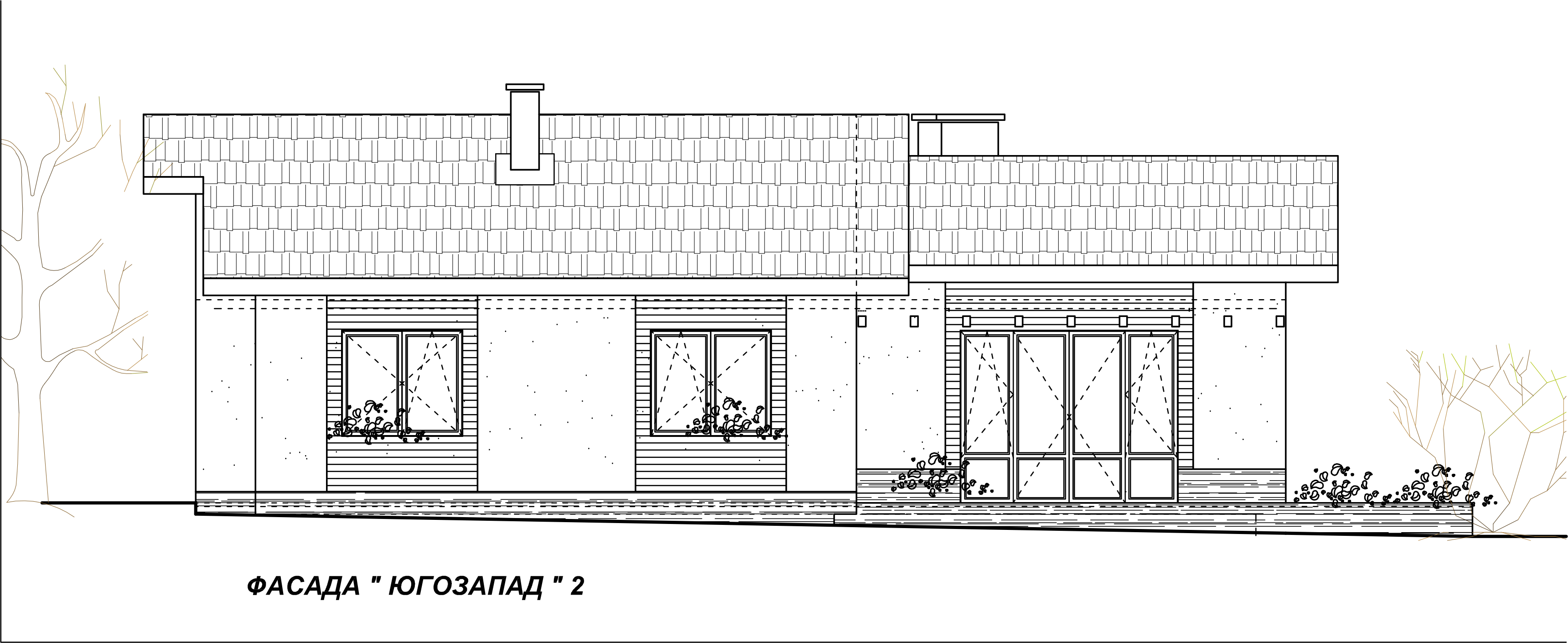

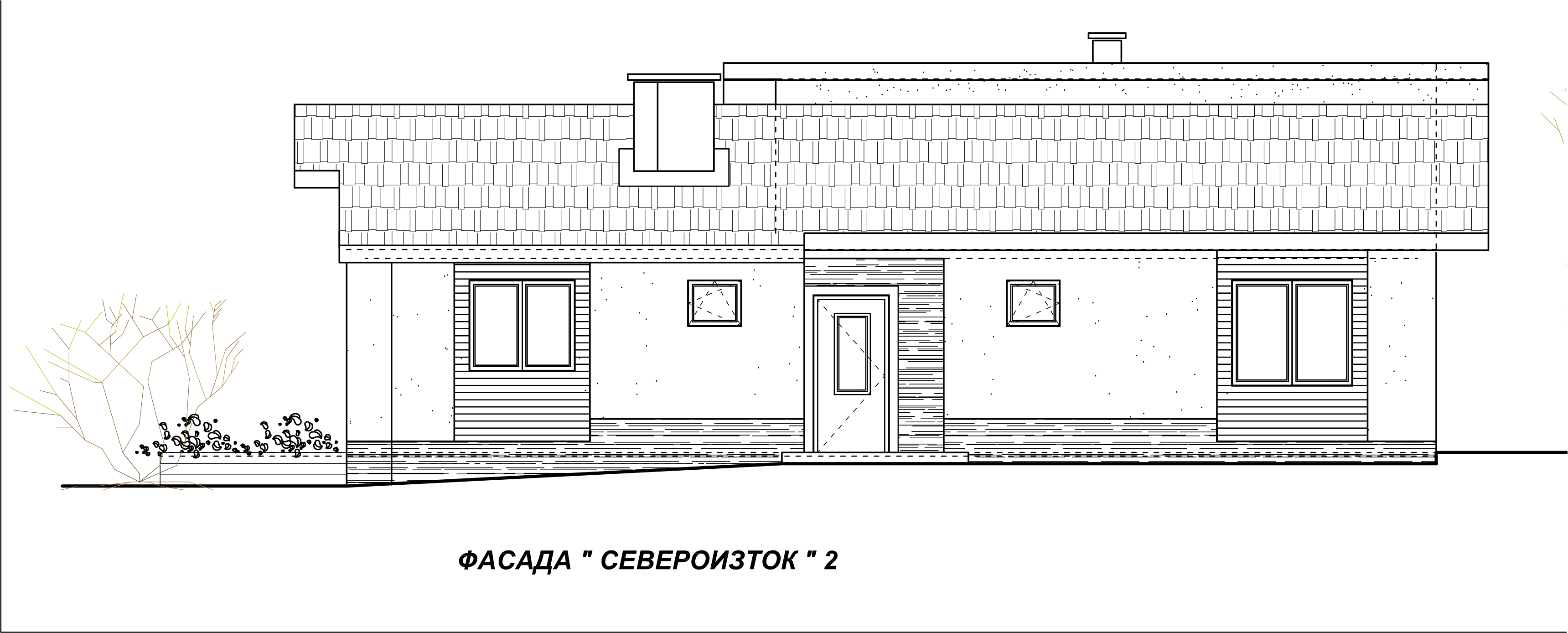

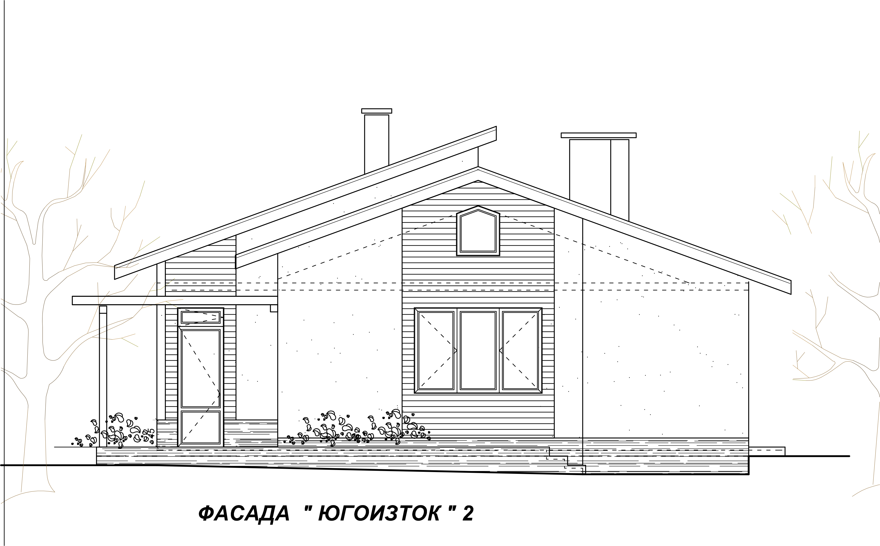

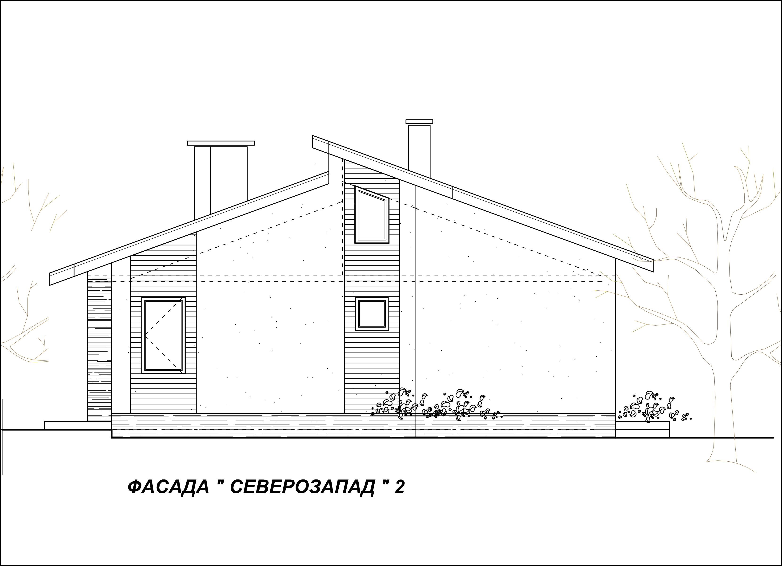

Малко фасади.

Браво, приятна къщурка се оформя.
Ето и моите коментари. Имам чувството, че си с прекалено много коридори и сервизни помещения спрямо жилищната площ - над 30квм, затова
1. Обединяваш спалня-3 с тоалетната и прилежащия коридор, т.е увеличаваш си активната жилищна площ
2. Изместваш вратата на котелното навън, за да не внасяш дърва, чували с пелети и всякаква мръсотия в къщата. И без това не виждам как ще вземеш завоя от входната врата към котелното с два чувала под мишница
Оптимизираш пространството на килера и съществуващата баня, включително 60см чупка до входната врата. Тази чупка защо е необходима? Там само ще има влага и прахоляци.
3. Килерът го повишаваш в баня/тоалетна (имаш и прозорец за проветряване), можеш да го свържеш с уголемената спалня, а можеш да го стесниш леко, ако я няма чупката. Може и да го преградиш напречно, така че до входната врата да имаш ниша за връхни дрехи и обувки (на мястото на вратата на килера)
4. Банята от 6квм я прекрояваш, за да получиш килер и баня
Проблемите, които виждам в горните идеи са, че не получаваш истински зимник, т.е студено място за кисело зеле и съхнене на луканки.
Освен това не ми харесва, че котелното е вътре в обема на къщата. С ивични основи ли ще си и колко ще са дълбоки? Не можеш ли да направиш килер и котелно под земята с някакво външно стълбище, нещо като на колегата viewtopic.php?f=47&t=49475&start=220. Имаше и друга тема тук някъде за нова къща с подобно решение.

Благодаря за идеите. Някои от тях съм ги премислял, някои въобще не са ми хрумвали :)
Както и да го въртя, ако плановете са за такова пространство на един етаж, коридорите са неизбежни. Единственният вариант за бягство е преходен хол(всекидневна), но лично за мен той е по-неподходящ, предпочитам коридорите.
Може и да се стигне до тази опция, но при плановете за разрешителното за строеж трябва да фигурира, защото за 3 спални, една баня няма да мине в общината(според проектантите). Така да се каже, това е висяща опция. Макар че, в момента живея в жилище с баня и тоалетна и отделна тоалетна и ми е доста удобно, може би заради това не ме притеснява толкова, даже напротив.
Това не ми беше хрумвало. Само ме притеснява, че зимата за да вляза в котелното, трябва да изляза на студа. Е, запазването на вътрешната врата би решило проблема.
Тази чупка е да пази пространството пред входната врата от дъжда, снега и навяванията през зимата.
Идеята, килера да е до външната стена, заедно с прозорец е точно тази, да е максимално близо до истински зимник. Основите са ивични, на 140 см и не се предвижда вкопано мазе и затова котелното и килера са в обема на къщата. Не ми се влиза във филма: "Така или иначе ще копаеш, защо не си направиш и едно мазе?" За сега устисквам, този и другият, "Така или иначе ще имаш втора плоча, зако не вдигнеш още 60 см за още един етаж?". Ще видим как ще се развият нещата.

Като цяло ми харесва, 2 препоръки:
1. Входната врата застъпва тази за котелното. Ще създава много неудобства при зареждане на котелното.
2. Спалня 1 се предполага, че ще е основната. Смени местата на гардеробите, за да може да си ползваш гардероба на отворена врата.

Нещо малки ми се виждат отстоянията от съседни имоти?
Имате ли вече виза за проектиране или това е само началото на идеята?
