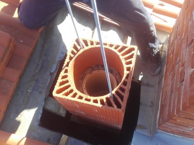

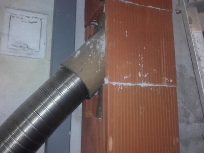

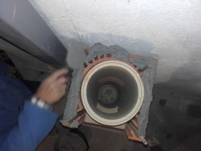

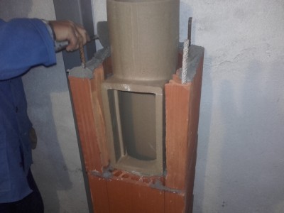

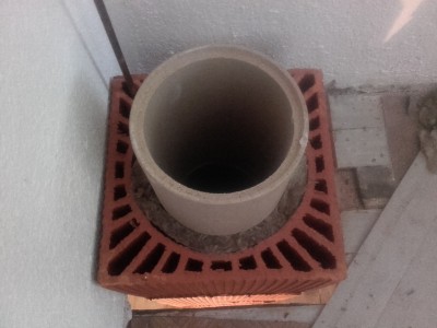

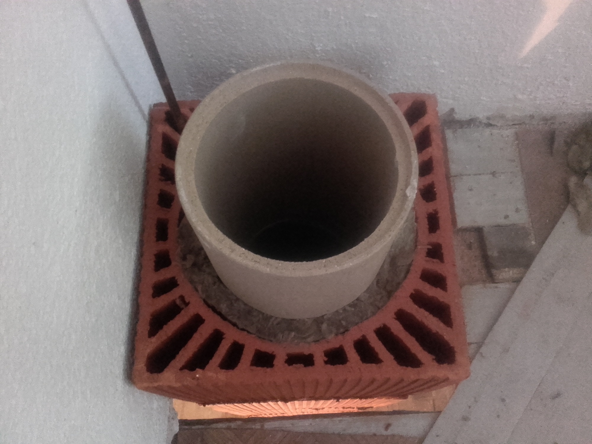

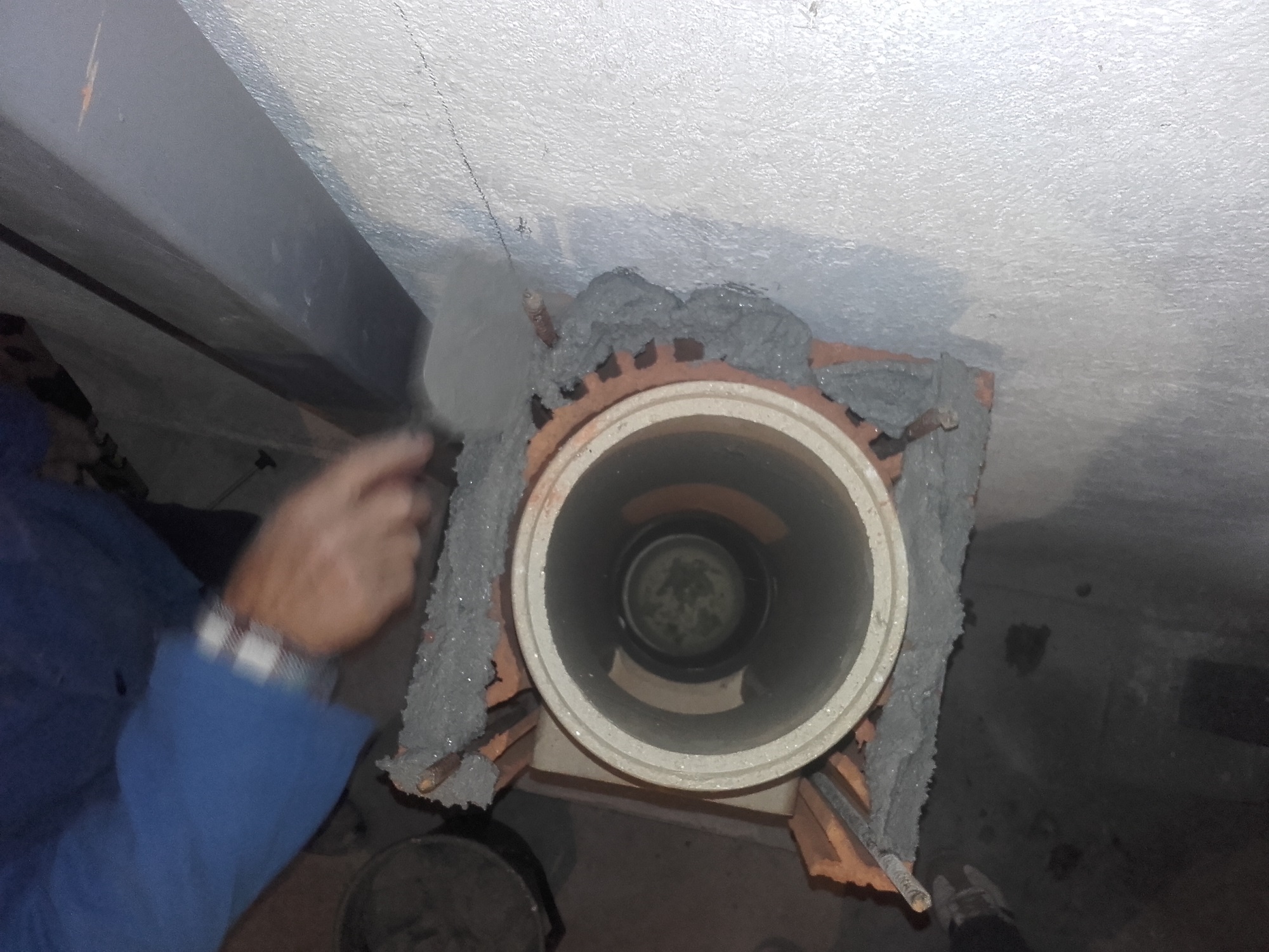

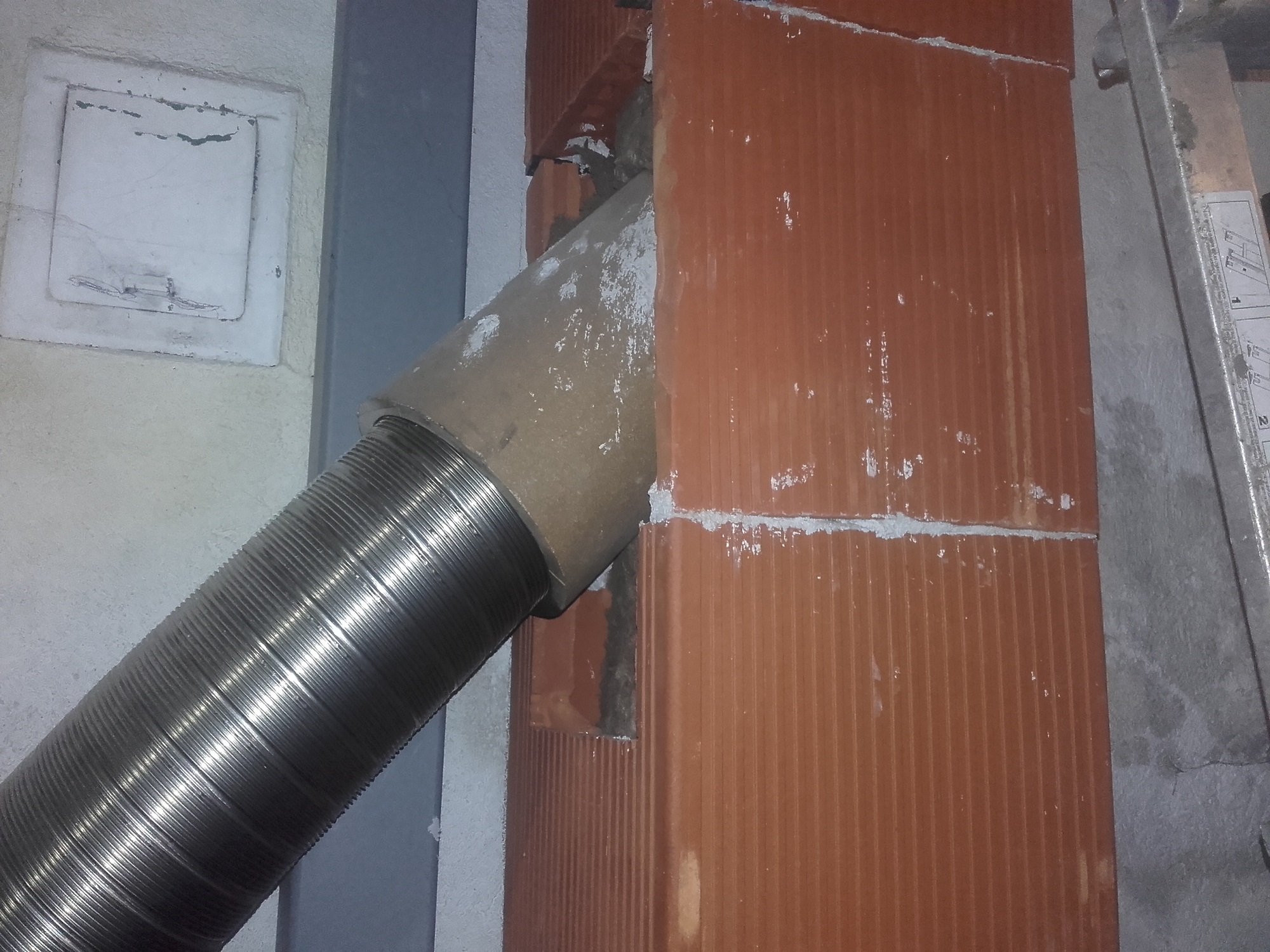

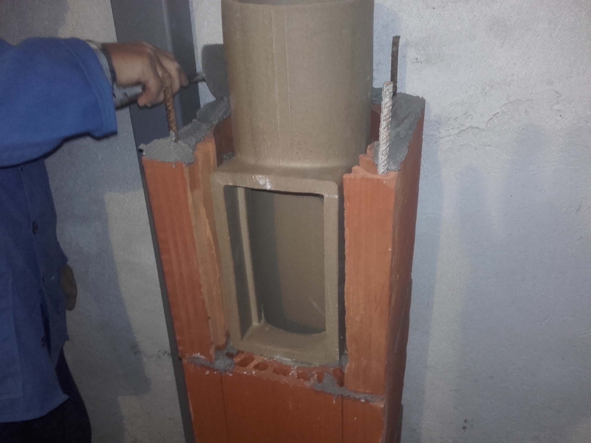

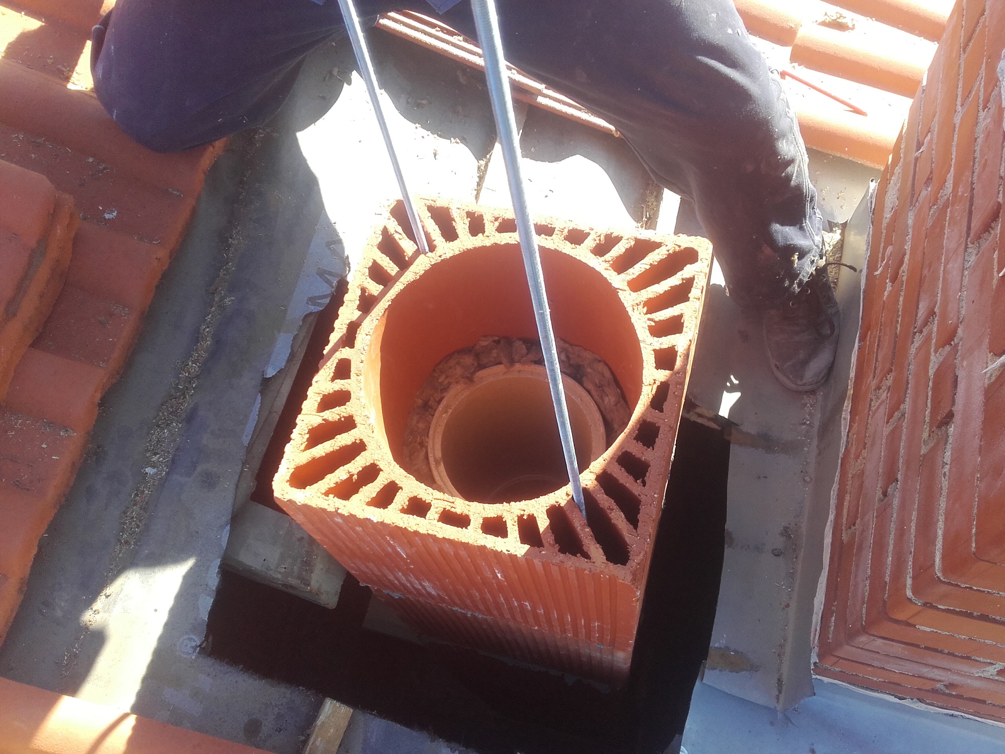

Привет на всички. След дълги терзания, как да направя моя комин, реших да " побългаря " системата на Шийдъл.
Вътрешните тела и свързващото ги лепило, са оригинални на Шийдъл, ватата е 2 см. каменна обикновенна, и керамични тела с отвор 24 см.
Отдолу, до средата пуснах арматурно желязо в четирите краища на външното тяло, а от средата до горе завърших с шпилки, които съединявах с дълга гайка и шайба с широка периферия. На всяко тяло имаше обикновенна гайка с която пристягах тялото към долното. Комина ми е вътрешен.Трябва само да се внимава, варта да не контактува с вътрешното керамично тяло, за да няма термомост. Шапката която излях на върха на комина, също няма контакт с вътрешната му част, защото при 10 метра височина, линейните разширения са големи.
