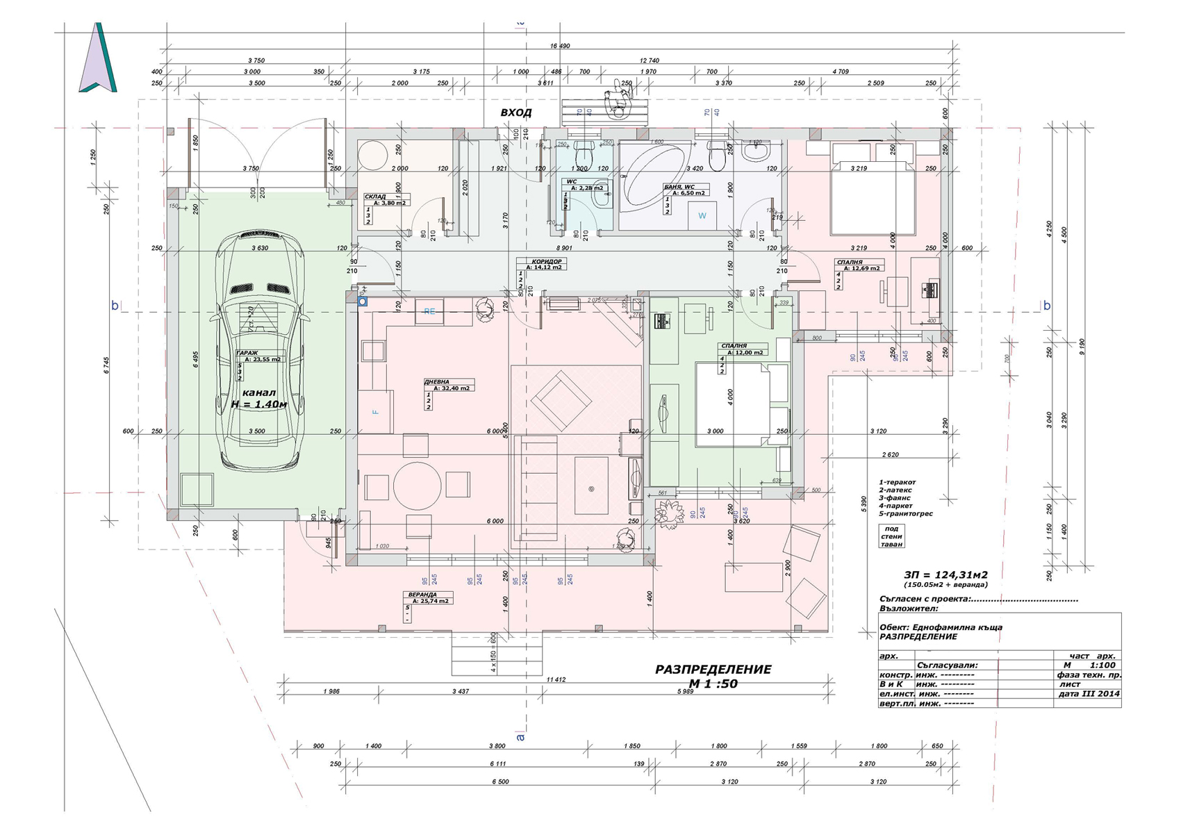

Реших се да пусна една отделна тема, в която да представя моя проект за къща и да се допитвам за съвети относно това-онова.
Пускам само разпределението, защото други файлове нямам засега.
Проектът е в напреднал стадий, т.е. предстои ми да подам документите за разрешение за строеж. Затова няма как да променям напр. външните зидове. Рационализация може да извърша само с вътрешните стени евентуално. Така като гледам, не ми харесва, че коридорът е толкова голям. Някакви идеи там? Банята евентуално може да се смали, като дясната стена мине малко навътре, за да се разшири спалнята за един вграден гардероб.
Иначе къщата е на един етаж с необитаемо подпокривно пространство. От север на имота минава път, а на юг гледат всички стаи. Има лека денивелация, като имотът е на южен склон.
Мисля да строя с поротерм 25 см (зависи от цената) и EPS 10 см. Къщата ще е в едно Търновско село.
И веднага един въпрос - с какво да я отоплявам? Мислех с климатик мултисплит система и отделно да сложа камина с водна риза в дневната - много пари ще излезе. Сега обмислям варианта да сложа един хубав климатик само в дневната, а малките спални да ги топля с по един хубав конвектор на ток. И засега да не правя камина. Комин ще има, но неизползваем за отопление. След време, ако ми щукне, винаги мога да направя камина, но тръбите на готов под кофти се слагат.
Това е засега. Ще се радвам на коментари и съвети.
