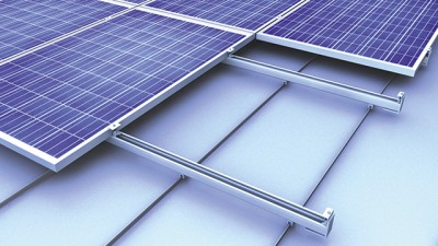

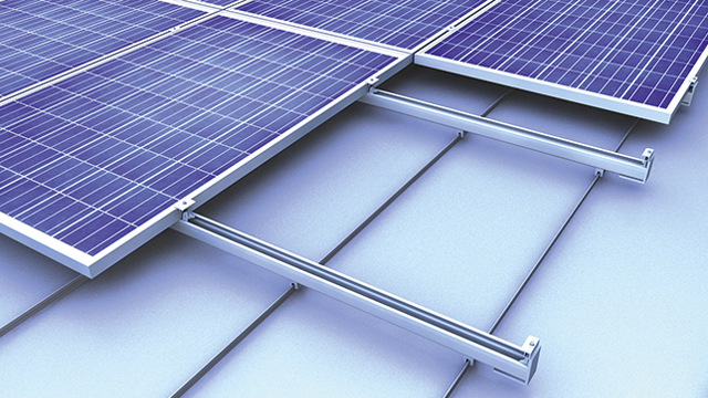

Ако се вълнуваш от слънчеви панели, били те за БГВ или ток, хубаво е да предвидиш монтажа им едновременно с покрива - има готови решения.

За твоите килограми металните керемиди не са препоръчителни. Ще ги "изгладиш".
Виж, това ще ти е по удобно!
А относно панелите
